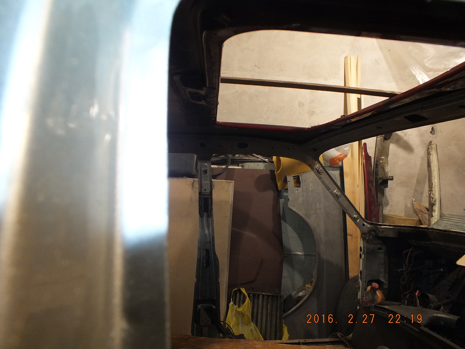

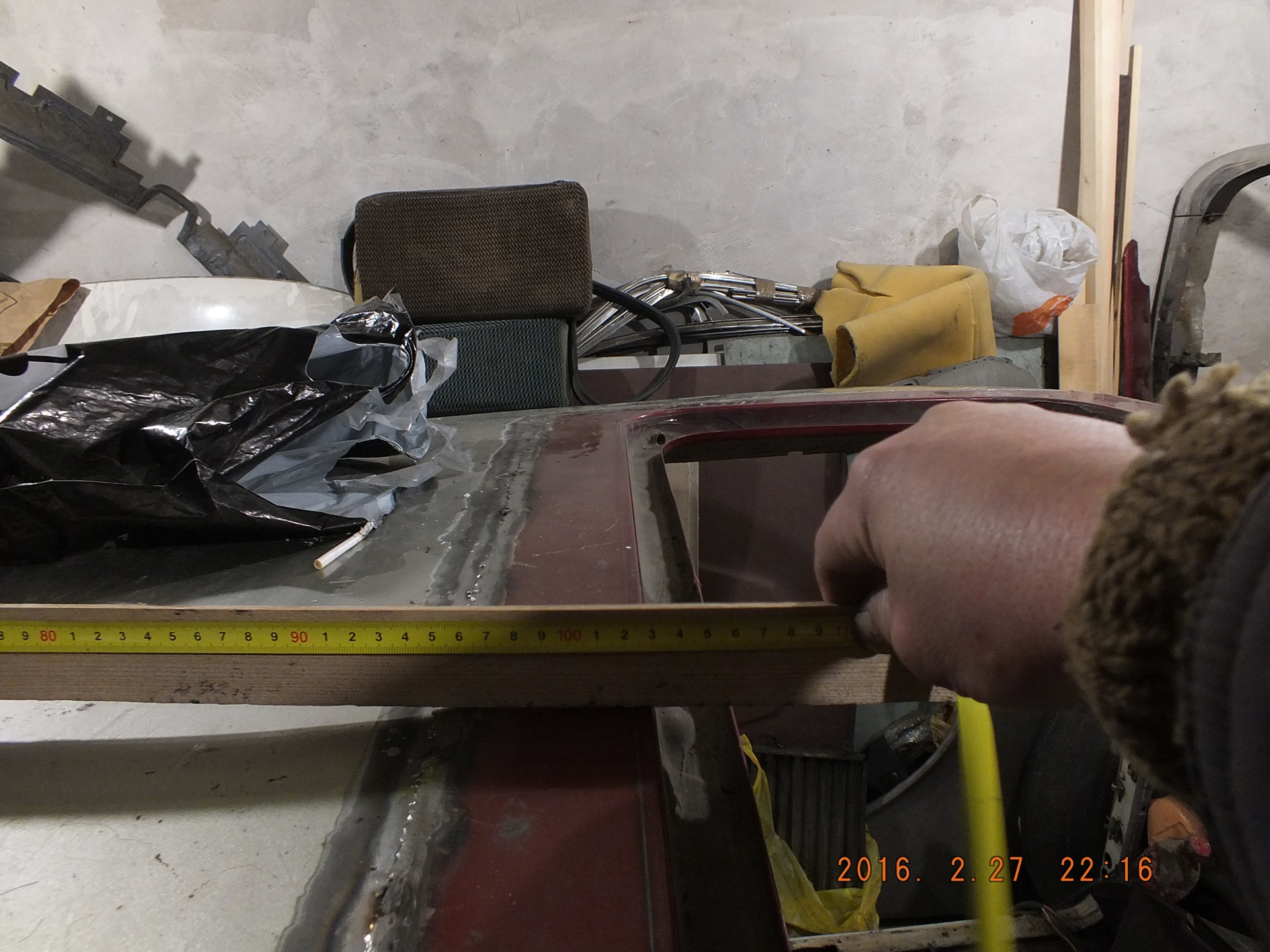

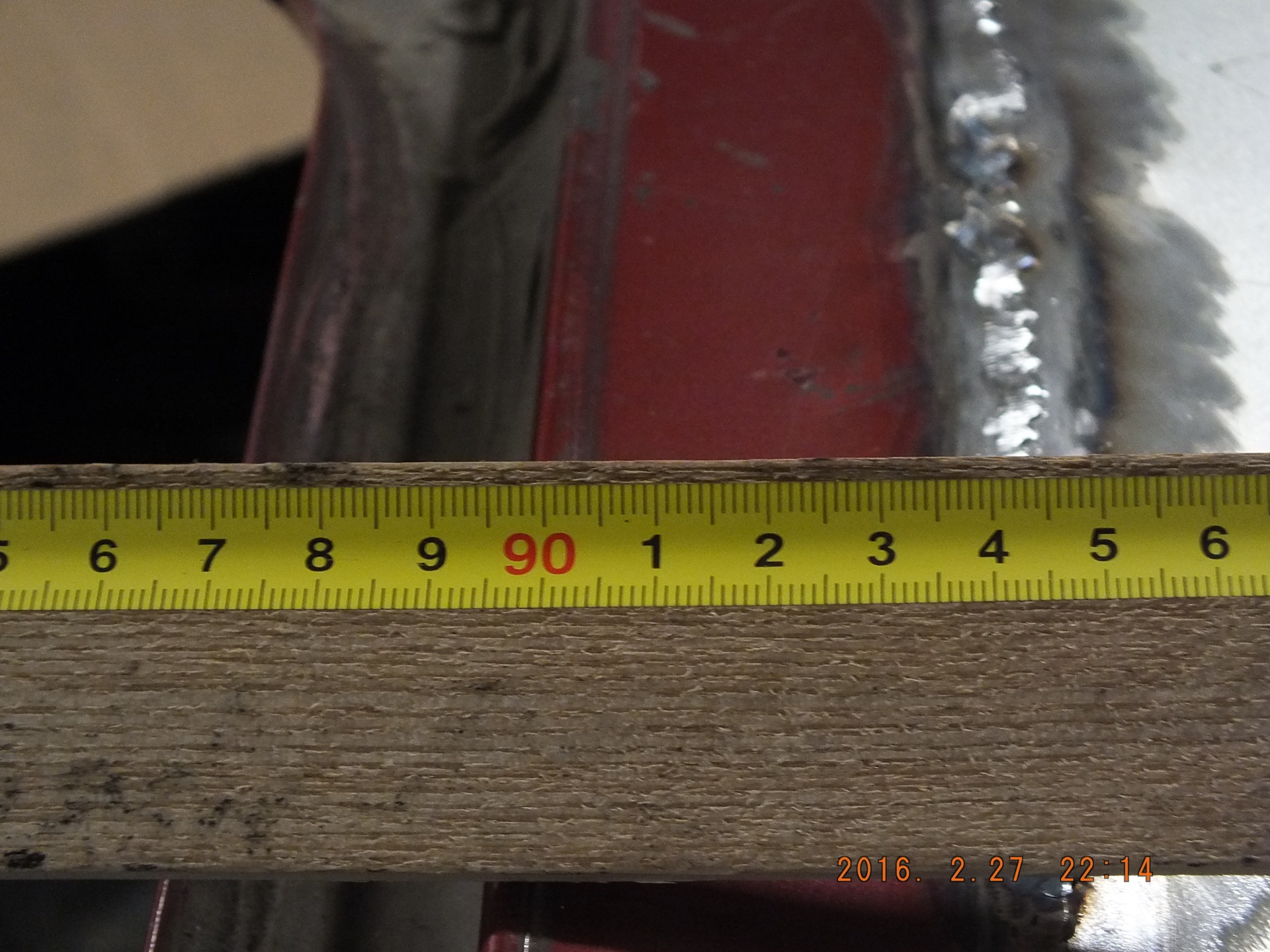

Фидрат, вопрос как к опытному человеку. У тебя люк размерами, как я понял около 45 х 90. Я вроде бы нашел, но размеры 40 х70. Как думаешь, не будет ли он мелковат на крыше?
))) Так это зависит не от того-мелковат или нет))) А-от назначения… Для обдува-нормальный размер… А чтобы высунуться_ну возможно мелковат будет))) Вроде-нормальный вариант и по длине он должен быть чуть подлиннее))) Он же назвал-приблизительно… Я не помню-крышу ее, хоть один раз и была в работе у меня))) Правда-универсал был))) Нормальный ценник))) Мне-нравится)))
Желание есть. Кондиционер это за гранью разумного. А вот люк более доступен. И хоть некоторые говорят что это колхоз, не понимаю только в чем. Летом, по жаре будет неплохим решением. Да, с налета, так сказать с бухты барахты не сделаешь. Нужно подумать, поискать подходящие варианты. Панорамный конечно покрасивше будет, но нужно исходить из реальных возможностей. Спасибо большое за пояснения. Подпишусь и буду следить за вашими успехами
Спасибо за размеры и отзывчивость. Прямо наглядное пособие получается по установке люка. Мне эту тему поиск по сайту выдал. Хорошее и подробное описание. Думаю многим идущим этим же путем будет полезно и интересно. С вашей помощью понял, что механика лучше. Оно и правильно, лестница ломается реже чем лифты, а в последнее время это особенно наглядно. У меня вопрос. А можно поставить люк без донорского куска крыши. Я по разборкам на Авито посмотрел, дорого гнут. Люк 3-4 тыр. и крыша 5.
Да уж, с выбором в области у Вас-напряженка конкретная))) Судя по Дрому))) Авито-не работает сейчас, недоступен))) Видел ранее, видео по люку электрическому-как в Москвич ставили без донорской части крыши… Самое главное, чтобы микродырочек не было в сварке. Иначе-ржавщина пойдет через поры… Возможно. Рассматривал подобный вариант, но благоразумно отказался))) Почему? Для начало надо изучить-как вообще люк крепится на заводскую крышу, как надо приваривать, как усилители крепятся_какую именно работу и функцию производят отдельные части элементов… У меня не было возможности-изучить донора с люком))) На механическом люке-все эти загибы служат для жесткости и водосбора с последущим выводом воды по трубкам))) Ну и для крепежа самих петель стекла. Мое мнение-можно! Сварщик должен быть с опытом работы_ с тонким металлом))) От себя добавлю))) Работу надо производить в пределах 100 А… Иначе-металл поведет… И прихватывать вначале по всему периметру точками на расстоянии 4/5 см… Чтобы- не увело металл… В нахлест не желательно-будет в будущем_кондесат с последущим образованием ржавщины! Мои ошибки при сварке были такие))) Я настолько расслабился, что не прихватил металл по периметру сварочного шва и варил при силе тока в 160 А… Итог))) Металл при нагреве в одном месте разошелся на 1 мм_там у меня теперь, , хлюпает/играет'' металл и при таком силе тока в 160 А ужасно повело металл… Перепады были примерно в 5 см! Это заметил снаружи я, а варил я-находясь в проеме люка))) Чешу затылок теперь-как быть)))
В течении 1 недели-пофоткаю все, , это безобразие''))) Как это вообще все это выглядит и устроено-у данного люка… Можно и самому изготовить… Главное условие-АККУРАТНОСТЬ… Судя по твоему БЖ))) Было бы желание)))

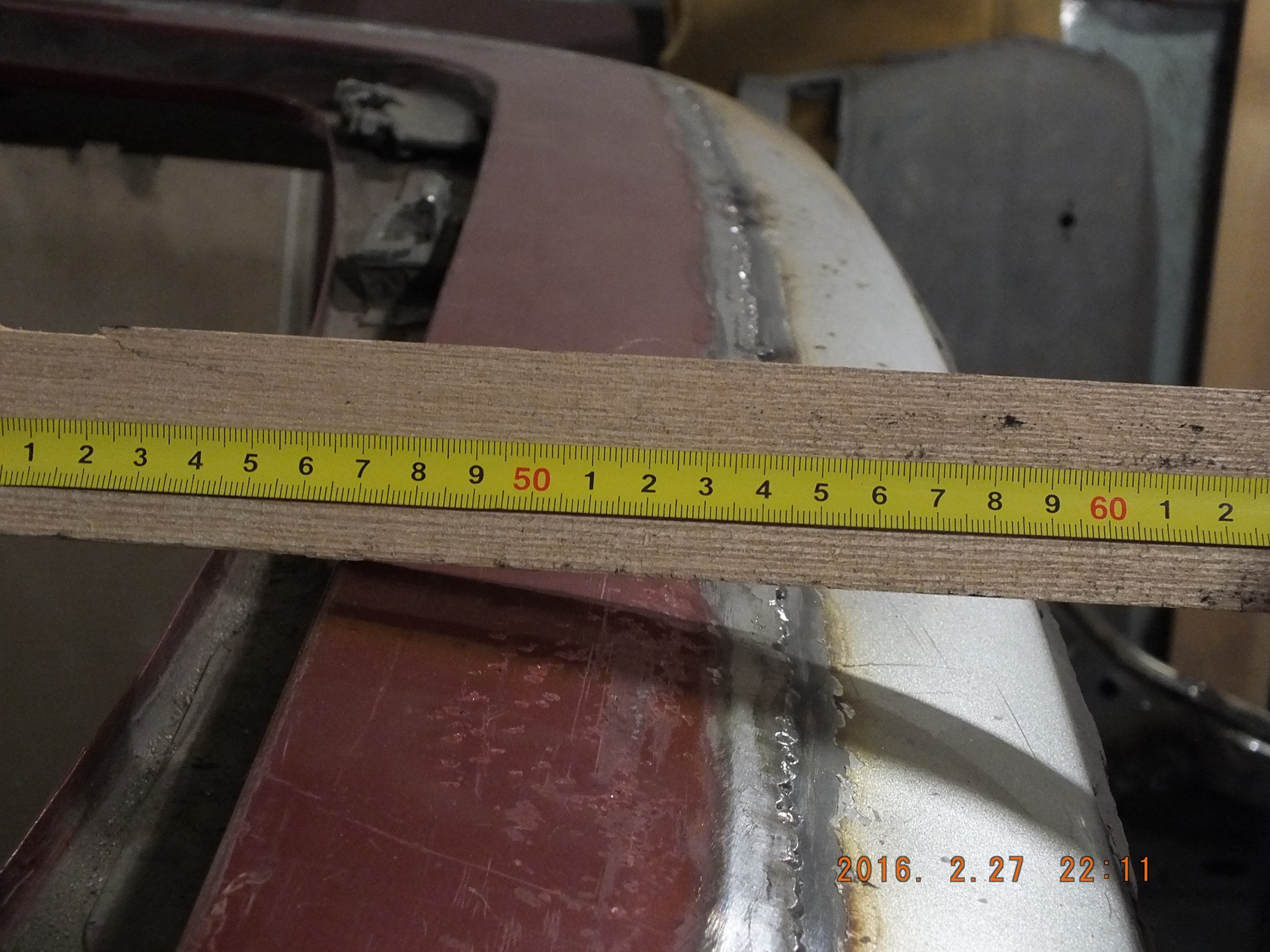

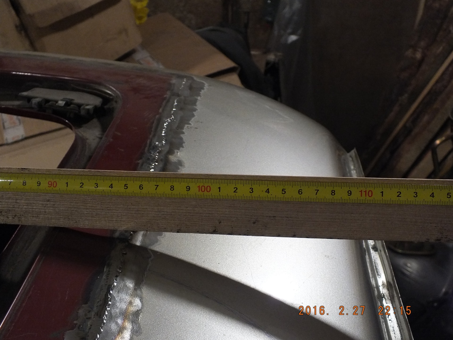

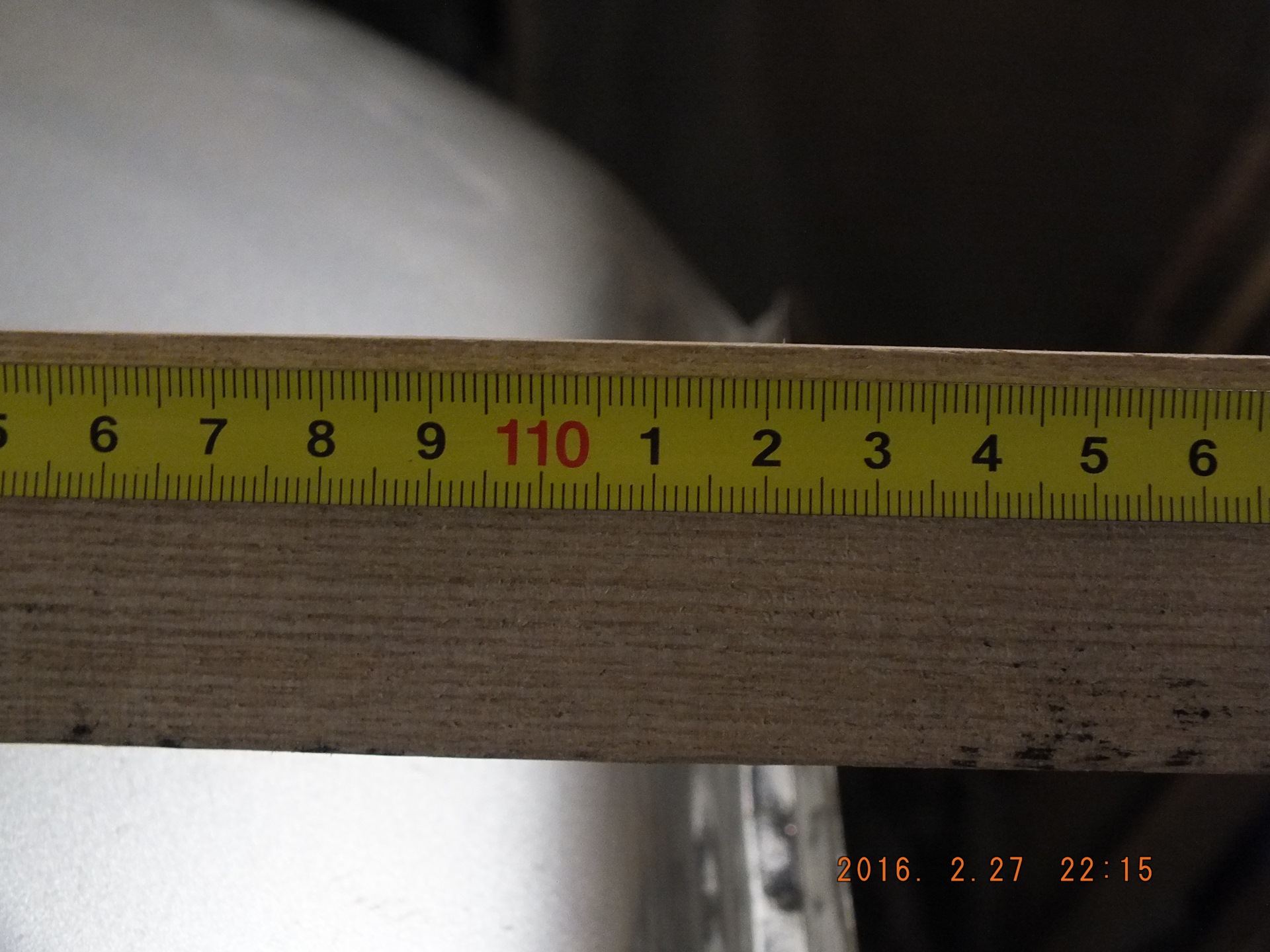

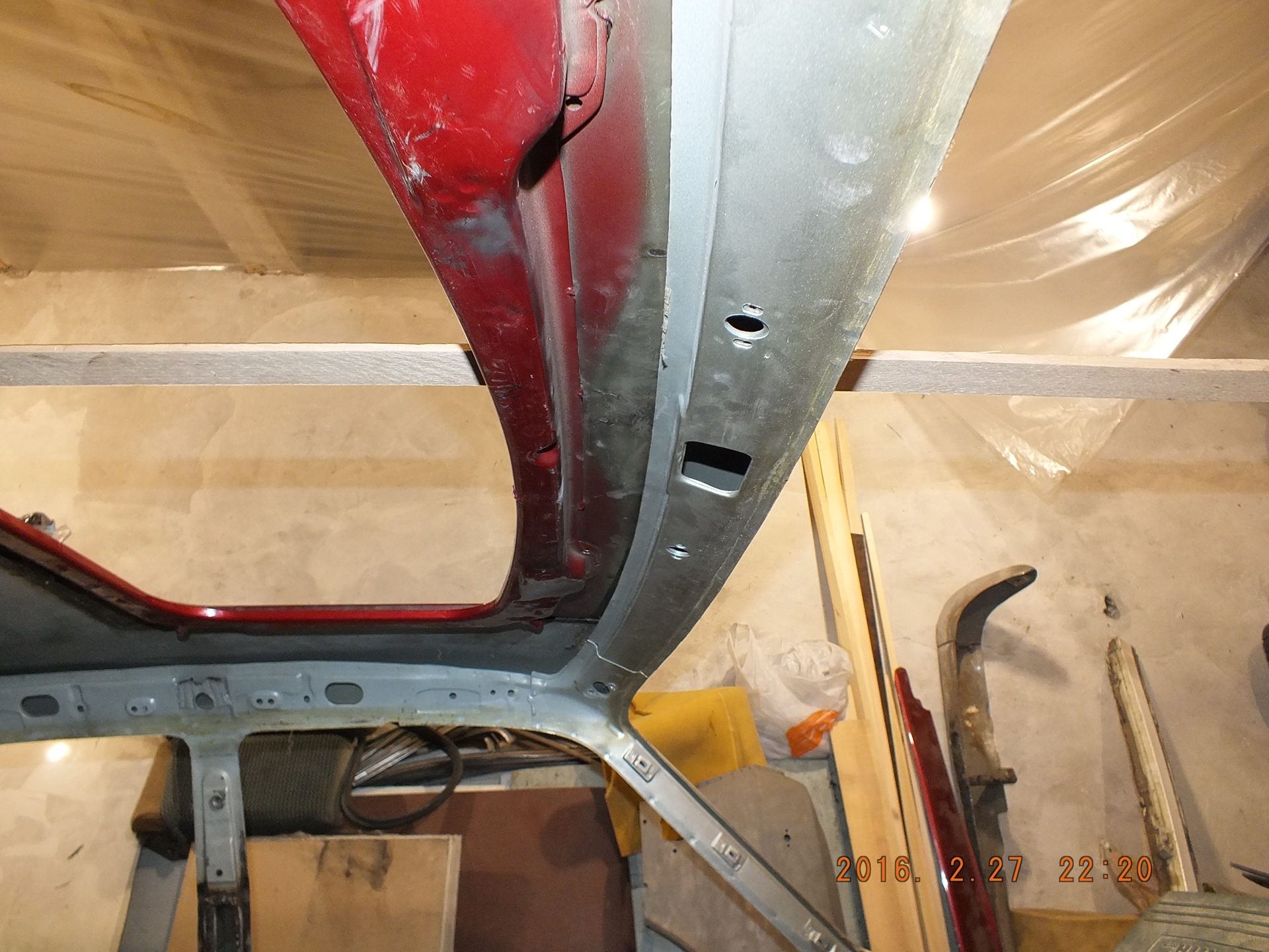

А-от назначения…
