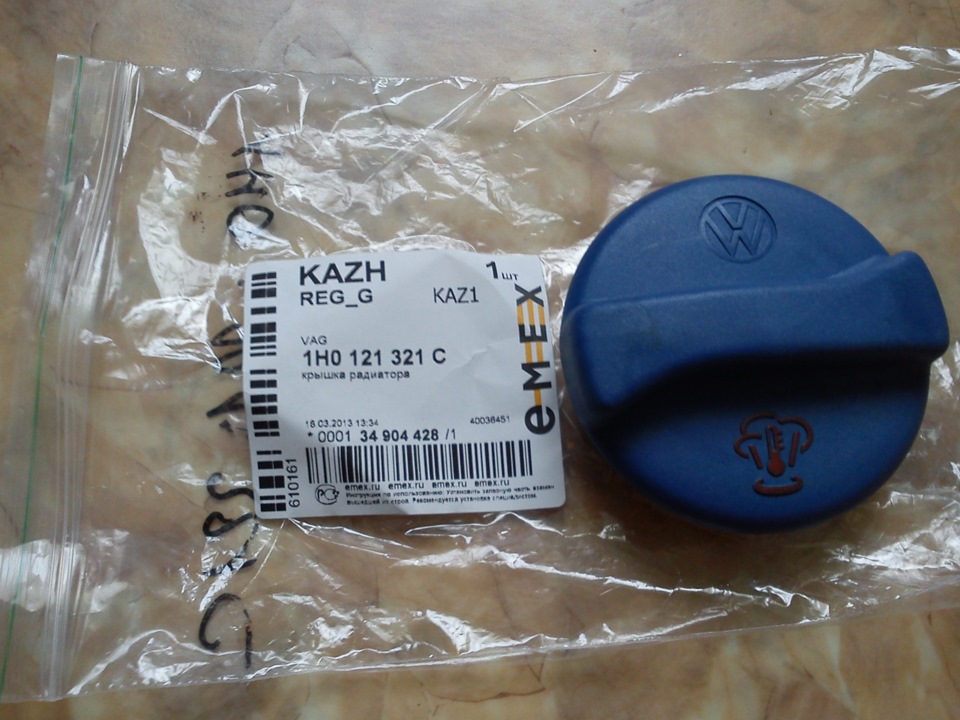

Да, а пшика нет… Я про систему ОЖ. При открытии крышки, даже не холодную, должен быть пшик ) то бишь давление стравливается.
У себя обнаружил деформированное резиновое колечко…
Заказал оригинал и только оригинал.
Запчасти на фото: 1H0121321C
Давление должно быть, так как при давлении повышается точка кипения ож…

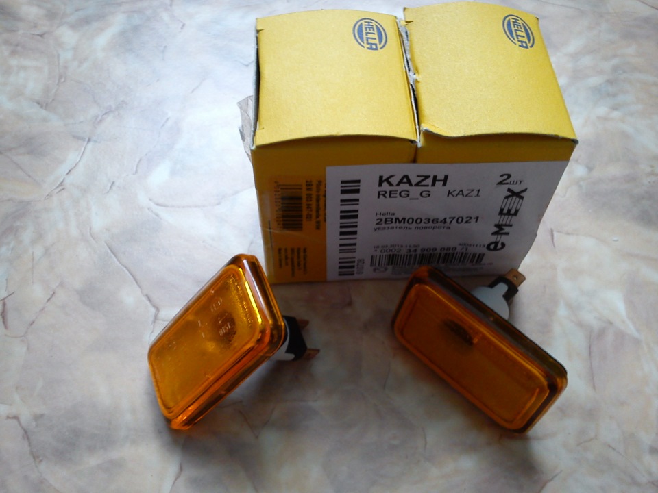

Ну и по случаю приобрел повторители поворотов hella,
Запчасти на фото: 2BM003647021
так как мои вяло висели и не фиксировались…
Комментарии 9
А у меня повторители не хэлла…дареному коню как говорится…те что были на машине были просто как какашки…и мне подогнали какие-то очень похожие на оригинал. У нас с завода вроде какие то модели шли с белыми поворотниками…
белые шли на хром эдишн.
По чем хелла и номерок.
2BM 003 647-021
встало примерно 225 рублей за шт…
отличненько…
хелло это хорошоооо!
честно сказать, в настоящее время оригинал уже не тот оригинал что был раньше… увы…
ну, если заказать повторители оригинал, то придет та же хелла, с метками Ваг и по более дорогой цене, а просто хелла дешевле и таки да, хелла есть хелла!
да вообще то да))) это и есть оригинал повторителей.
я себе ставил точно такие же. у меня вообще заглушки были всегда. с ними мне кажется удобней стало!
хотел, было, затемненные поставить, а потом вовремя остановился.
правильно)
