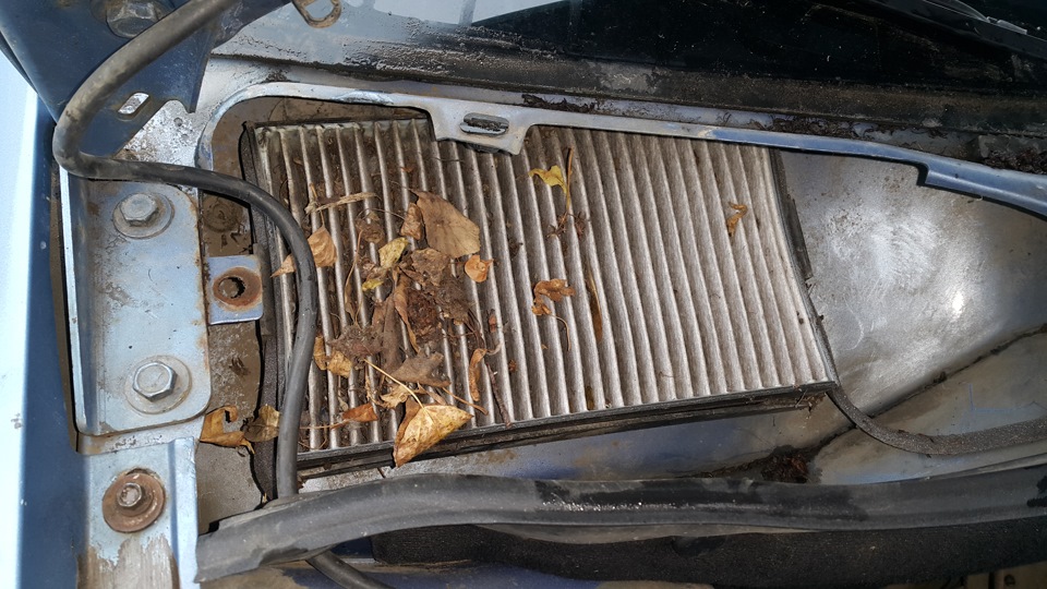

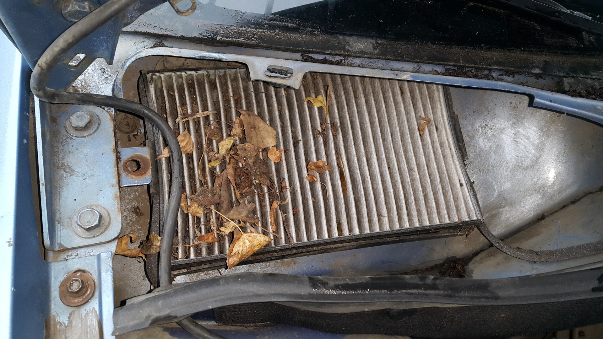

Первым делом пока светло я решил поменять салонный фильтр и воздушный.
Открыл я крышку его а там вот такая печалька
А я еще удивлялся почему печка дует плохо и потеют окна :)
При замене выяснилось что водосток забит частично кашей из листьев, и что мне не понравилось, под самим фильтром в кожухе была вода в углу.
Сам фильтр кстати который стоял отличался от того что я купил, пластиковой рамкой.
У нового ее нет.

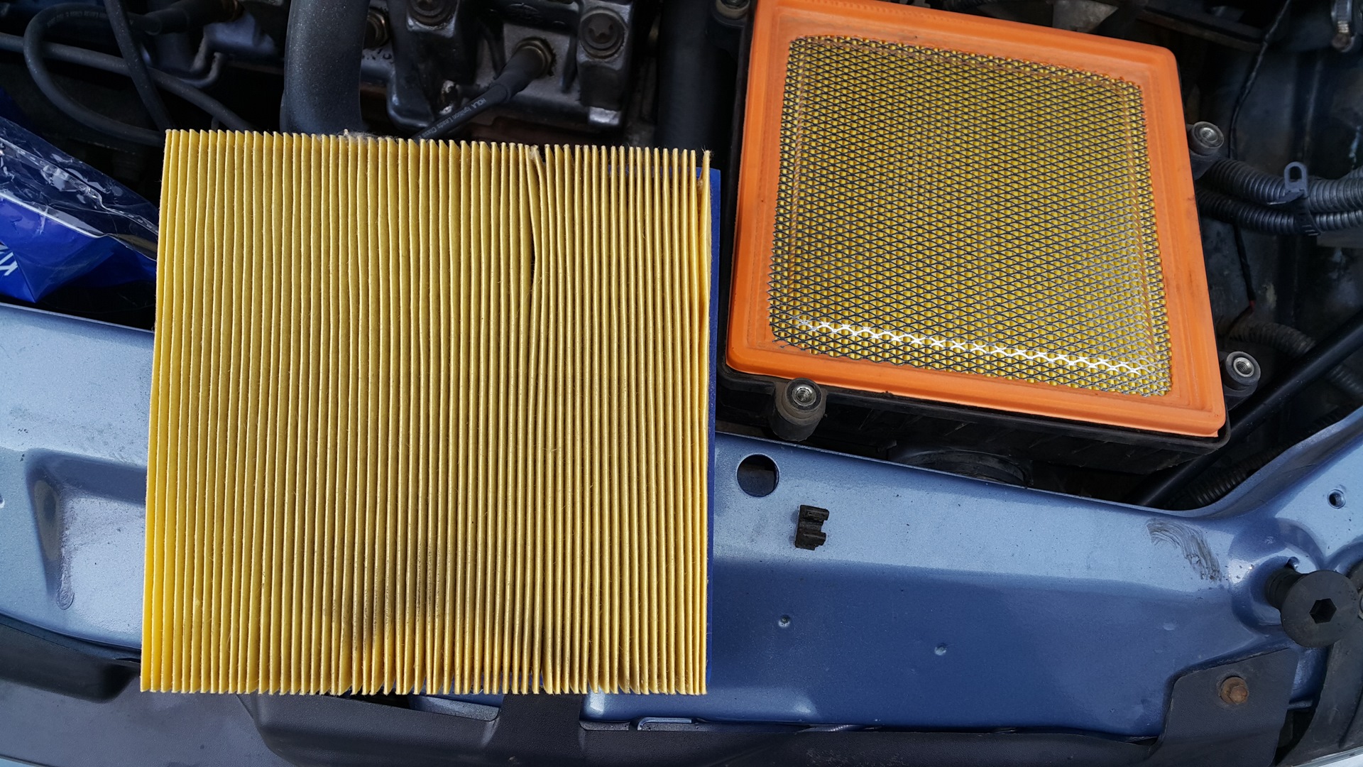

Затем заменил воздушный фильтр, он грязный но вот сильно или нет я не берусь говорить :), по крайней мере я уверен что у меня с ним теперь точно 100% норм все.

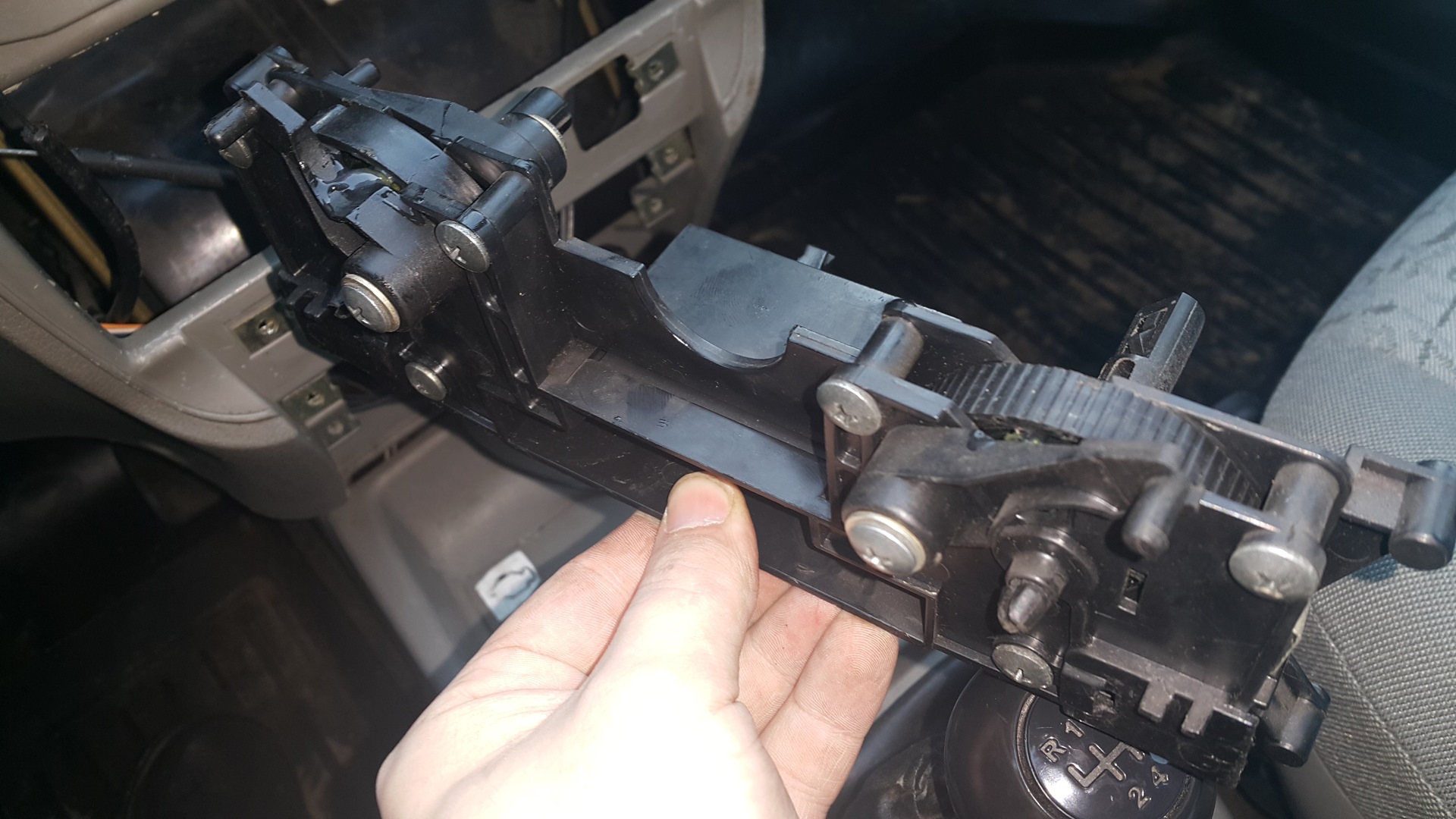

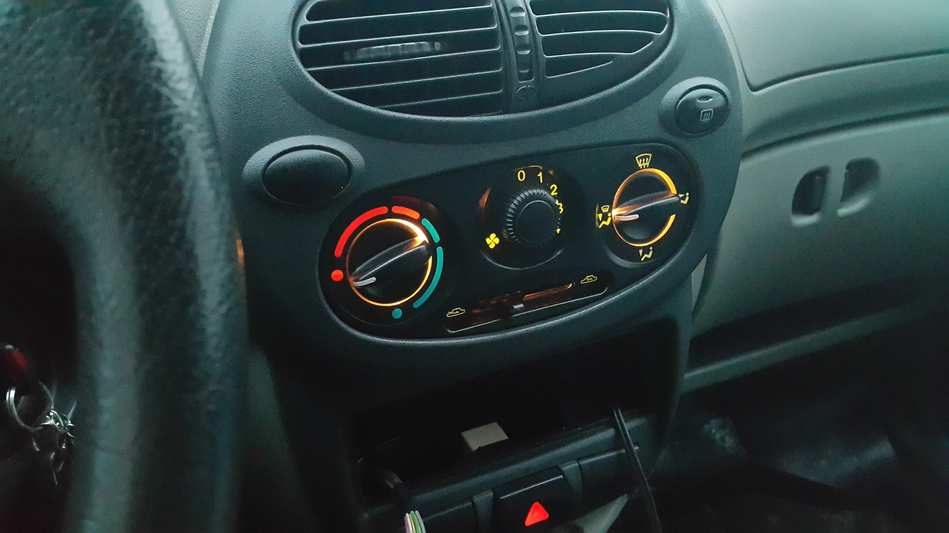

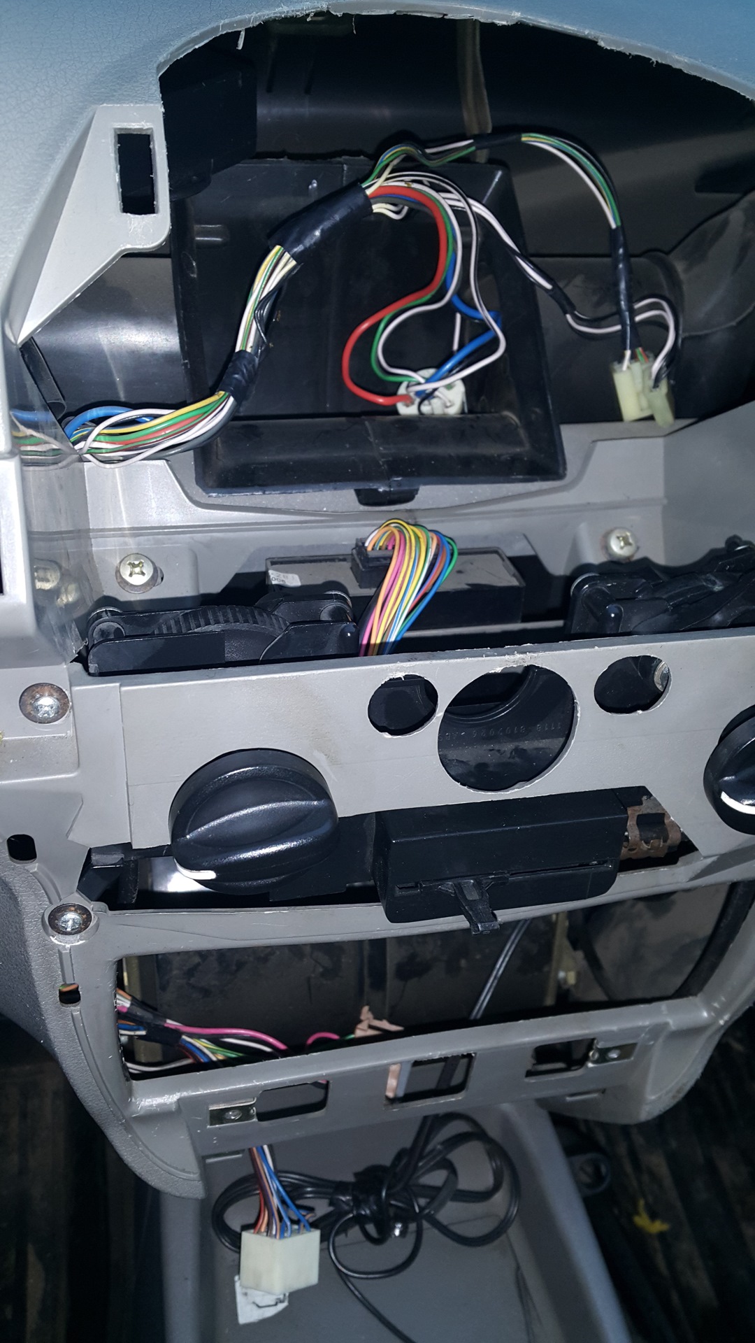

Далее настала очередь печки, давно уже на нее я зуб точил)
Там были не правильно поставлены тросики и не работала заслонка циркуляции воздуха а ну и не работала подсветка ее панели.
Вобще печка собрана не правильно, некоторые пружины были потеряны. нужно будет опять идти за мелочевкой)
Также что то не так с тросиком рециркуляции, одеть то я его одел, но только я его потянул в правильное положение, растянуло петельку…
С торосиками повозился, в результате как говорил выяснилась проблема с ними ну и пружинок нет некоторых.
В итоге все вроде работает норм и как задумано :) я доволен и окна больше не потеют.

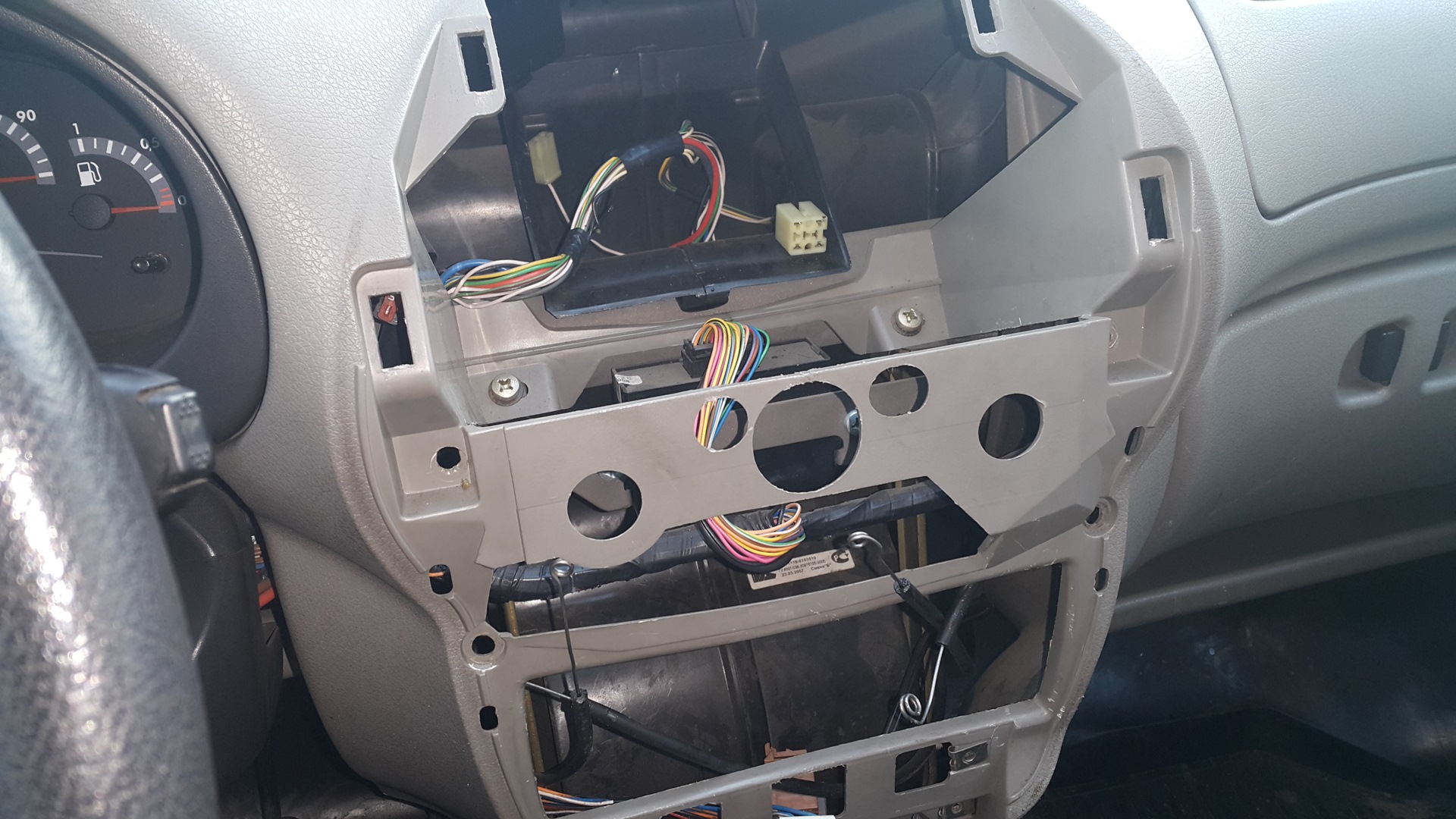

Я думал ранее что за колодки болтаются у меня в панели а оказывается это от лампочек :)
Поставил все на место но возникла проблема а может просто я мало пытался :), патроны их мешали вставить панель на место, по мучался минут 10 с ними и тупо взял вырезал пластик который мешал (сверху над отверстиями малыми рядом с отверстием под регулятор оборотов печки.
В будущем может поменяю на светодиодные.

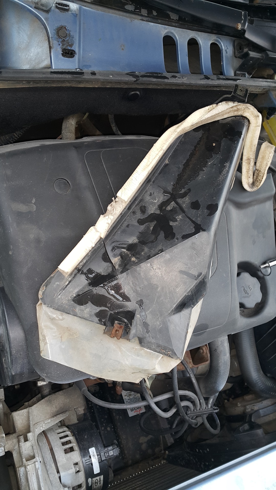

Замену дворников уж не буду описывать подробно :)
Поменял и проверил, норм все чистят, надо только форсунки заменить на веерные, сток так себе…
