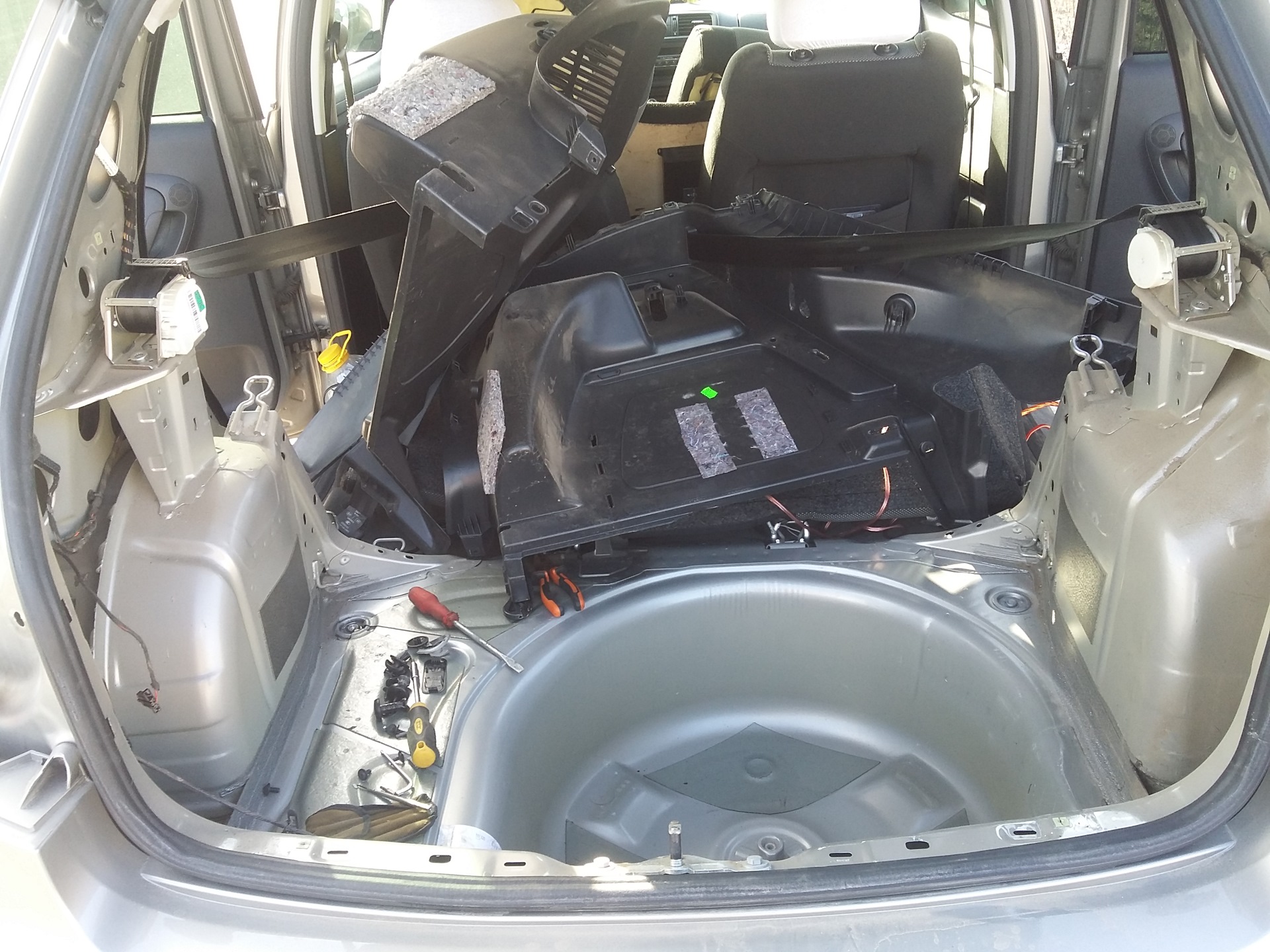

Сам частенько проверял свою шкодину на наличие такого грешка, а потом как-то и перестал заглядывать в нишу для запаски… Но вот в середине января 2016 года, открыв багажник я почувствовал устойчивый запах плесени, тут я сразу догадался в чём же дело. Поднял пол и наблюдал картину: запаска наполовину в воде и на ней уже начинает появляться ржавчина, далее увидел, что двп-пол полностью покрыт мелкой зеленой плесенью… После этого я действовал незамедлительно! Вытащил домкрат и балонник, затем запаску, и снял заплесневевший пол. Затем вытащил одну из резиновых заглушек в нише для запаски, слил всю воду и вытер насухо. Гаража у меня нет и на улице был крепкий мороз, так и катался я с пустым багажником до сегодняшнего дня. А сегодня выдалась замечательная погода, собрал инструменты в кучу и вперед — разбирать…
Первым делом снял стопы:
Далее центральную накладку.
И принялся снимать боковые обшивки, чтобы полностью их отсоединить понадобится отцепить спинки заднего сидения- они имеют фиксатор в креплении к кузову — его очень просто сдвинуть обычной плоской отверткой и можно свободно поднять спинку вверх:
Получилось вот так:
Сразу заметил воду и справа, и слева…
И тут вытащил резиновые заглушки чтобы слить воду.
Затем снял бампер:
Вытащил жабры для вентеляции (не знаю как они правильно называются).
Взял кровельный герметик, промазал эти вентиляционные жабры по периметру и поставил на место:
Также загерметил резинки сквозь которые подходят провода на стопы:
А потом все собрал обратно.

Не снимая баспер проклеивал жабры. Туда рука проходит. Я так делал.
А я решил снять бампер и все конкретно загерметить.)
Если есть возможность, можно и снять))
я один не понял, зачем нужно было снимать бампер?
Бампер снял для того, чтобы подлезть к вентиляционным жабрам и загерметизировать их по периметру т.к. изнутри неполучится их герметить.

Это скорее всего конденсат. Машина прогревается, а после через жабры проходит холодный воздух…
Там заглушка внизу была (где плесень). Не лучше ее открыть?
Да открыта с момента обнаружения, только вот вода попадала в багажнике была после дождя или мойки и в большей части попадала туда через резинки под задними фонарями.
Дождь давление не создает ! :-) Тогда на мойке предупреждай, чтоб по щелям не заливали.
:))) Резинки на этих жабрах жесткие и неплотно прилегали к кузову, вот и дождевая вода под них затекала…
У меня наверное они не мягче, тем более 7,5 лет! И не затекает почему то? Да еще они под бампером.
Как дождь?
Так часть воды ведь стекает по кузову с тыльной стороны фонарей а далеее с тыльной части бампера. В общем загерметил все места где могло затекать в багажник.

так видно вроде по мокрому следу откуда течёт. откуда-то не оттуда. может там трубка сливная от люка проходит, как у всех?
самое обидное, когда ты весь в герметике с ног до головы, замазал всё, что нашёл, а всёравно течёт :DDD
Ну вот люка на моей шкодине нет, мокрое пятно видимо снизу вверх поднялось, и с герметиком аккуратно работал. В общем, жду дождей :))
