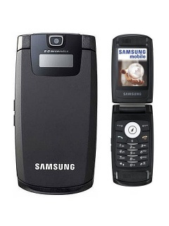

не каждый смарт передает видео чере этот кабель. у самсунгов раньше, когда D-серия была на верхушке гаммы, свой кабель был
омг, D500, D600, D800 слайдеры которые?))) ппц это ж было когда)) Таких магнитол наверное еще не было в помине )) Странно, что свежие телефоны не передают видео через аукс, а старые самсунги и нокии на симбианах эту функцию имеют…
Нет, было три телефона на верхушке гаммы, моноблок, слайдер и раскладушка, d820, 830 и 810. У меня был 830-й. Кстати к нему ещё и зарядка на солнечной батарее шла и шикарные спортивные Блю пуп наушники. Эх, было же время
