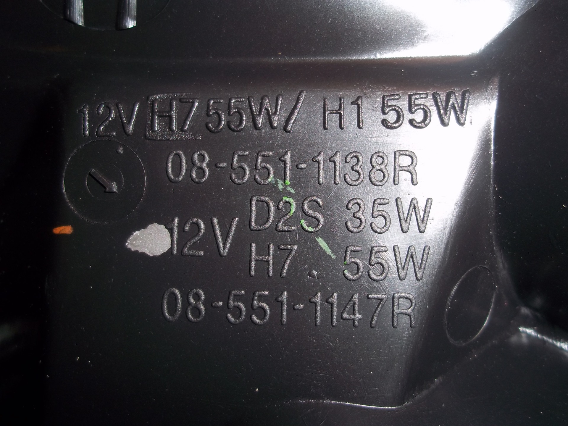

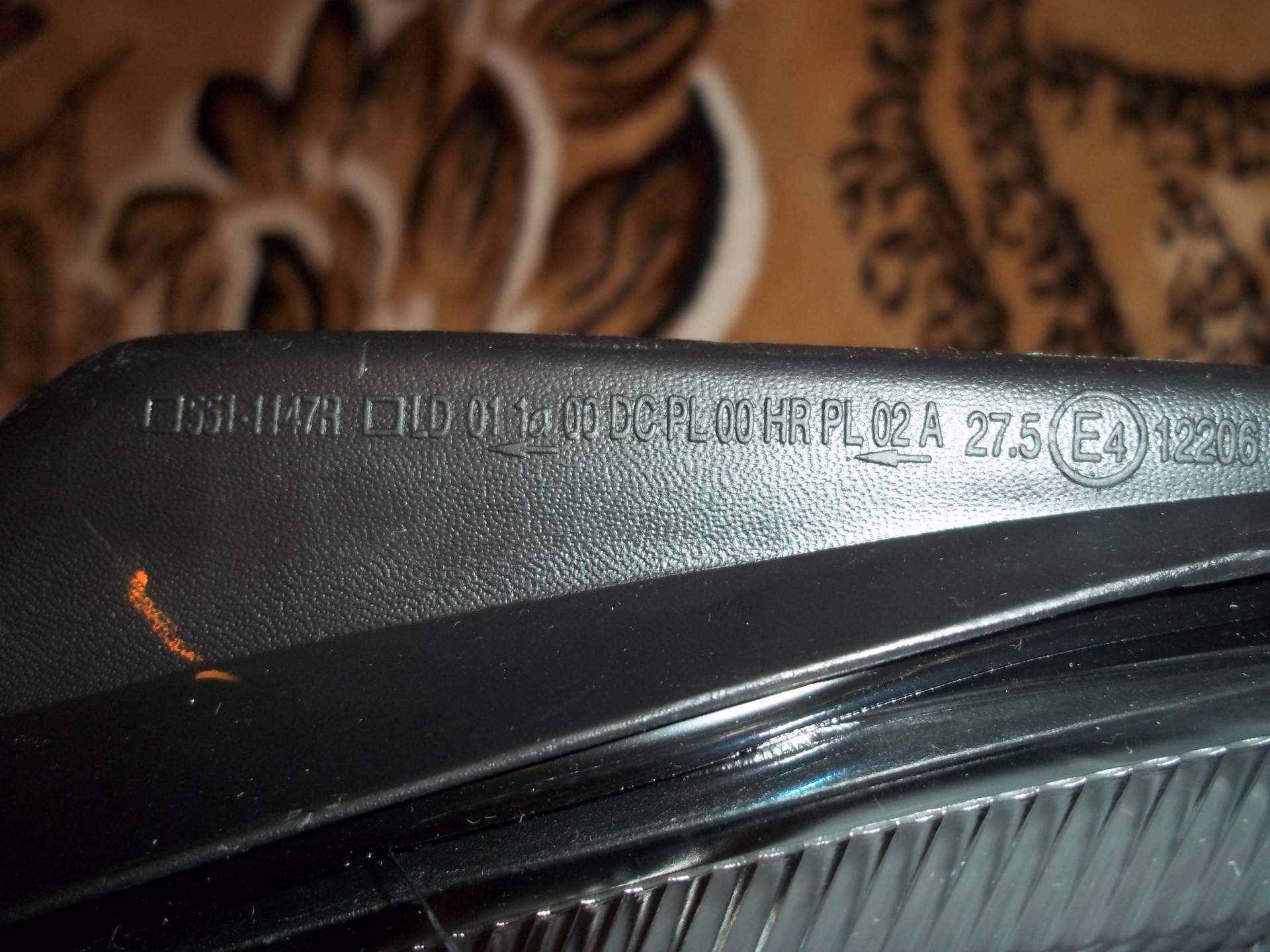

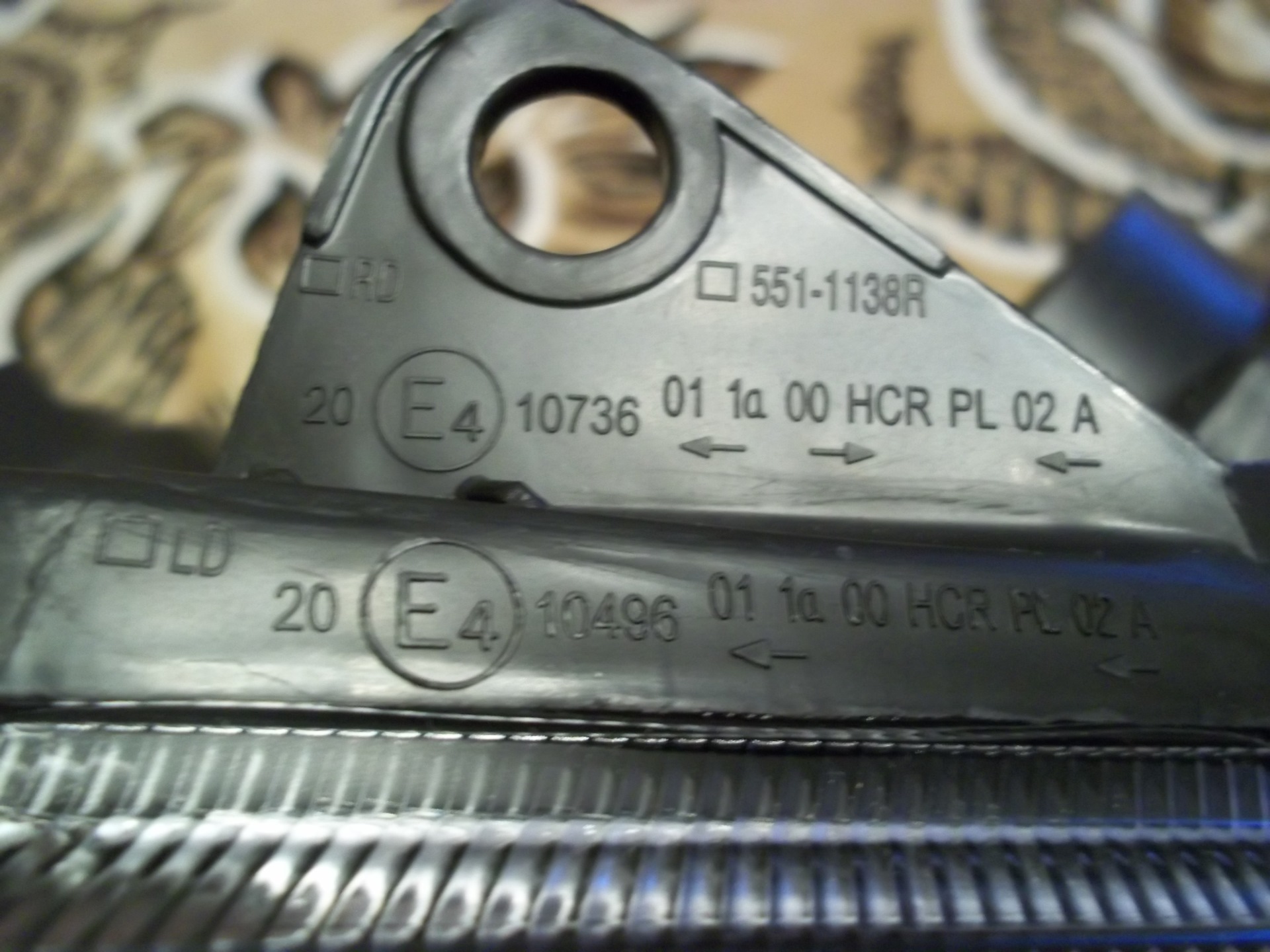

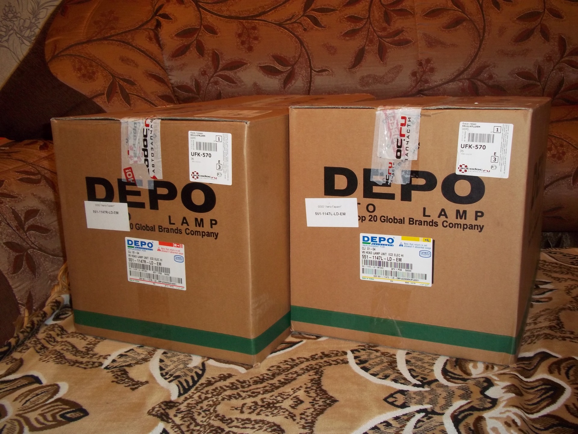

Читатели моего борт-журнала помнят, что в декабре было небольшое дтп, в результате пришлось срочно покупать левую фару. Но она оказалась на столько китайской и грязной внутри, что света от нее мне не хватало. По выплатам от страховой решил заказать новые фары. Выбор пал на линзы, версия для Clio-V6.
Давно мечтал о таких.
Обошлись они мне почти в 11700р.

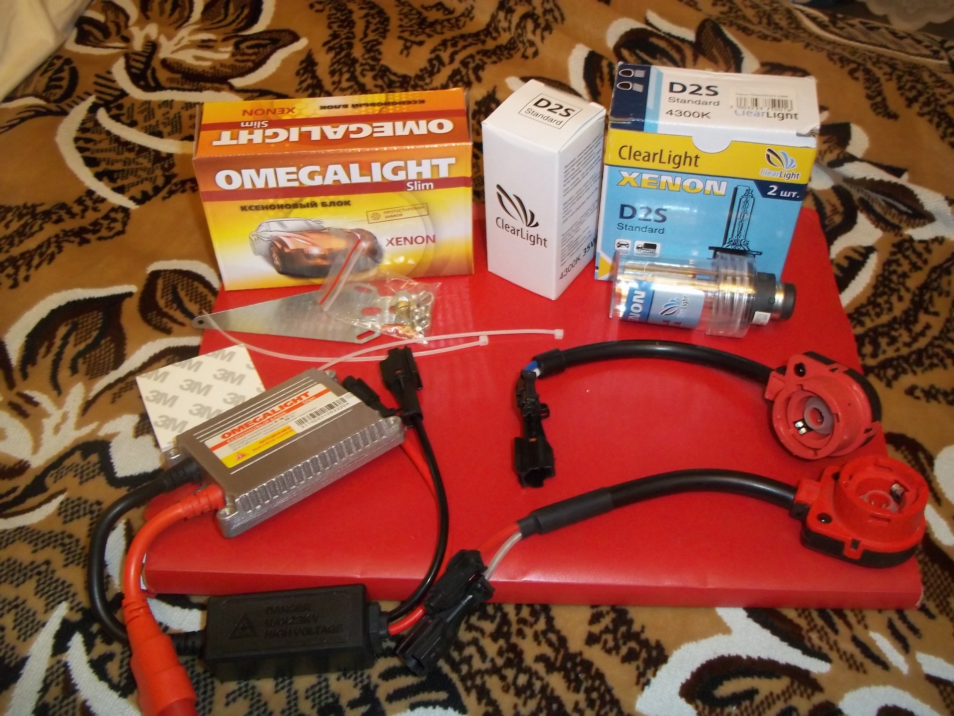

Плюс докупил лампы, блоки, переходники, еще 2000р. Вот такой наборчик.
Долго выбирал какие лампы поставить, но потом наткнулся на эту статью статью
Так как много по трассе езжу, то решил взять 4300К .

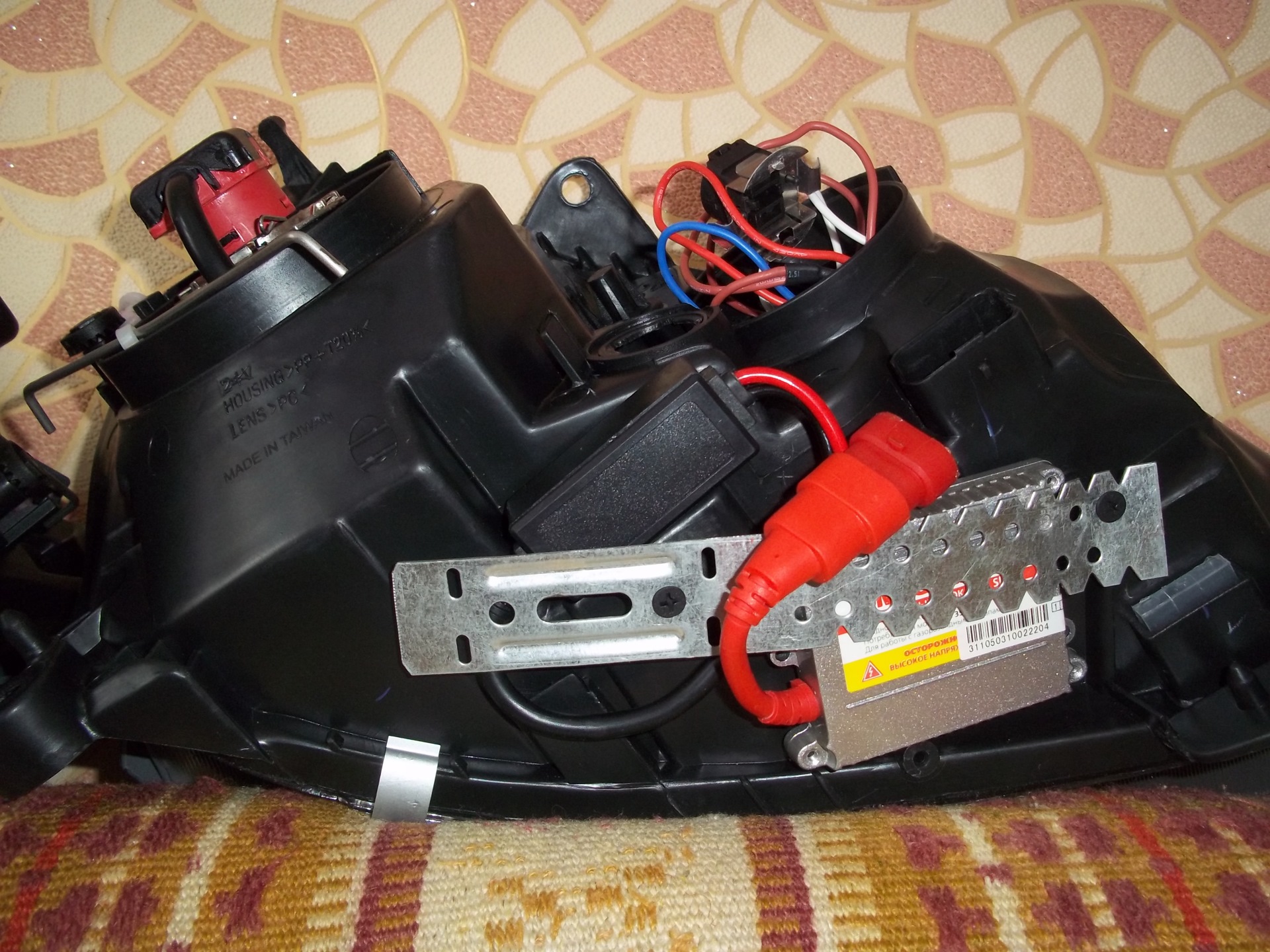

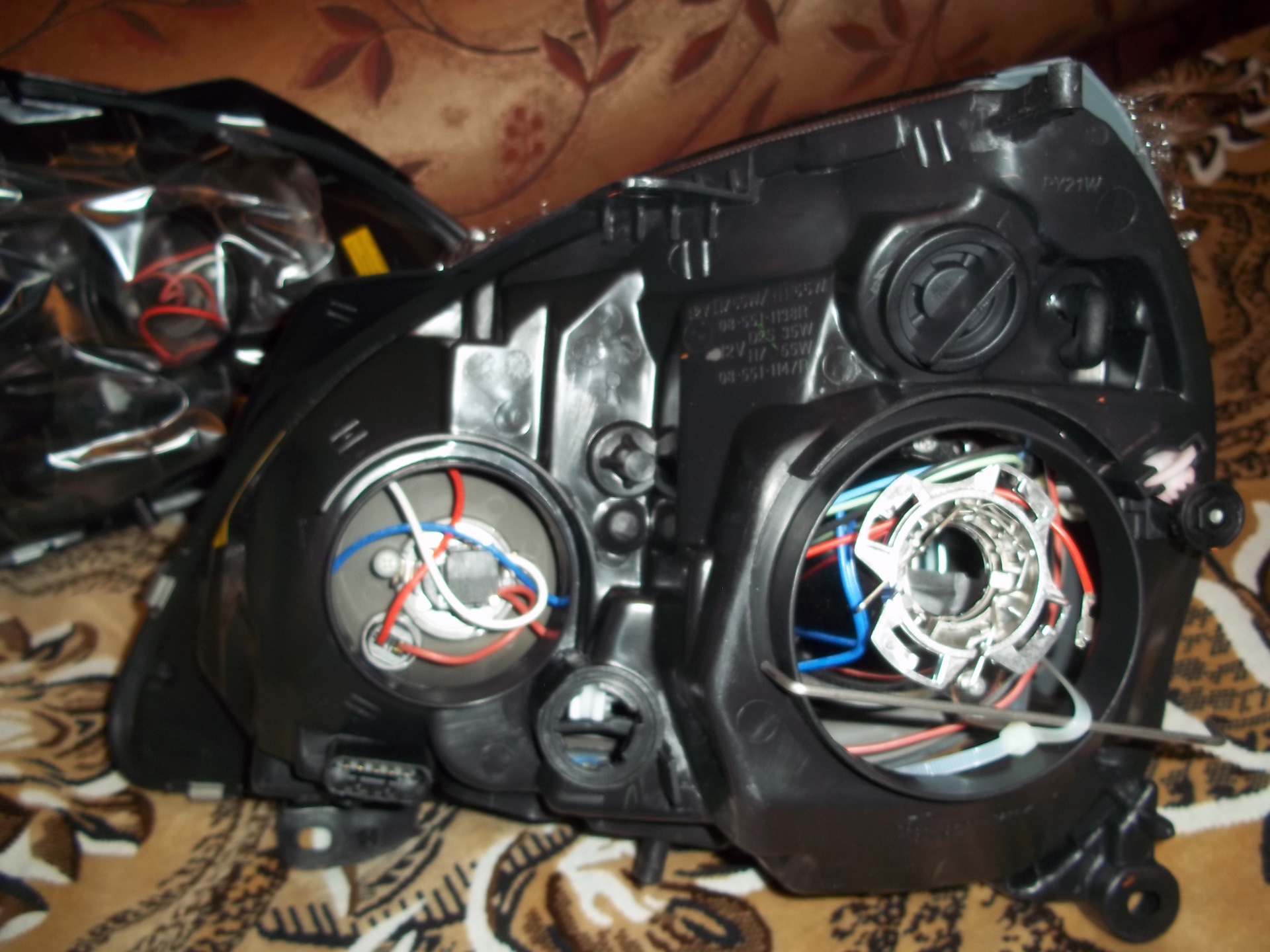

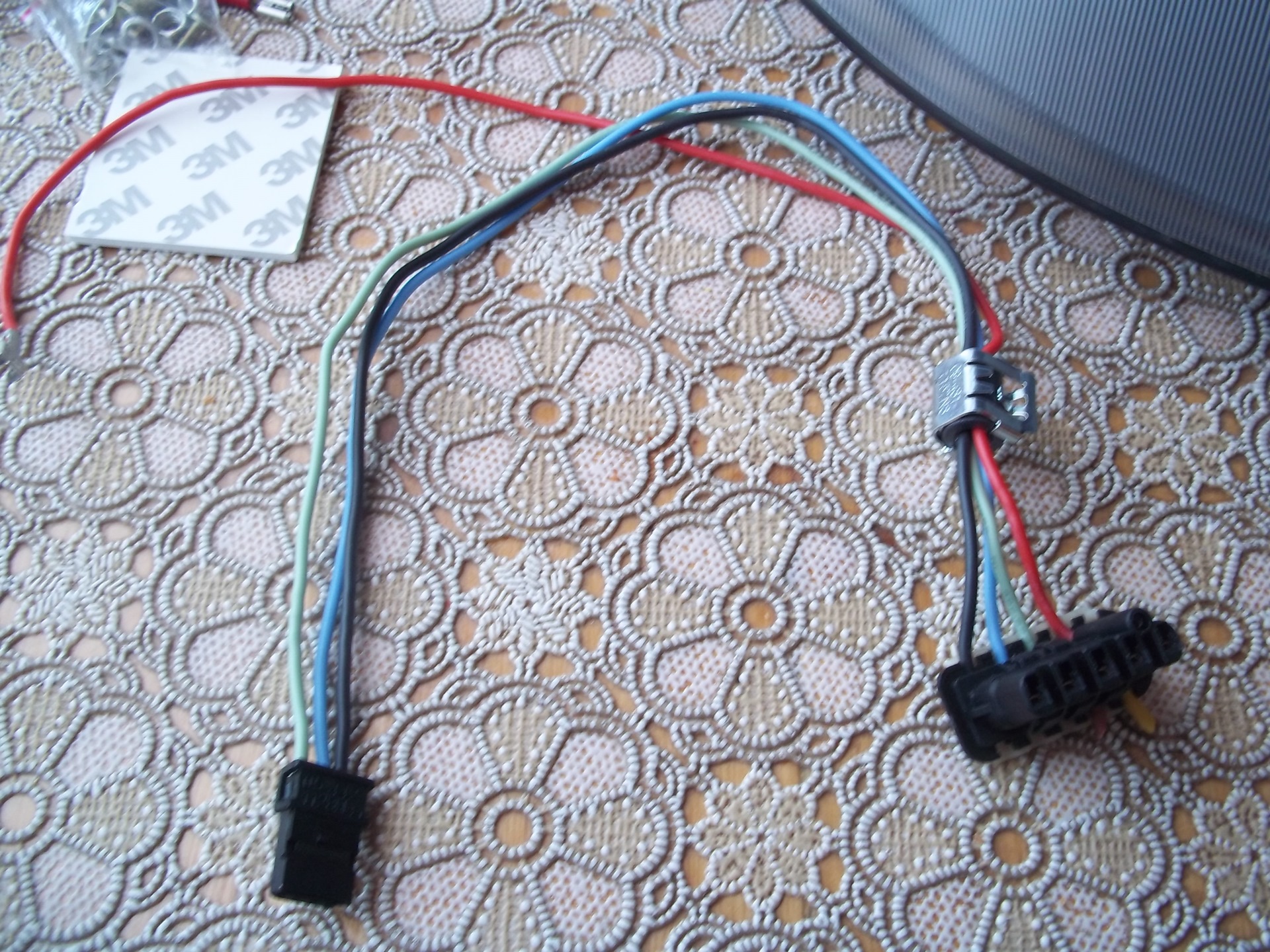

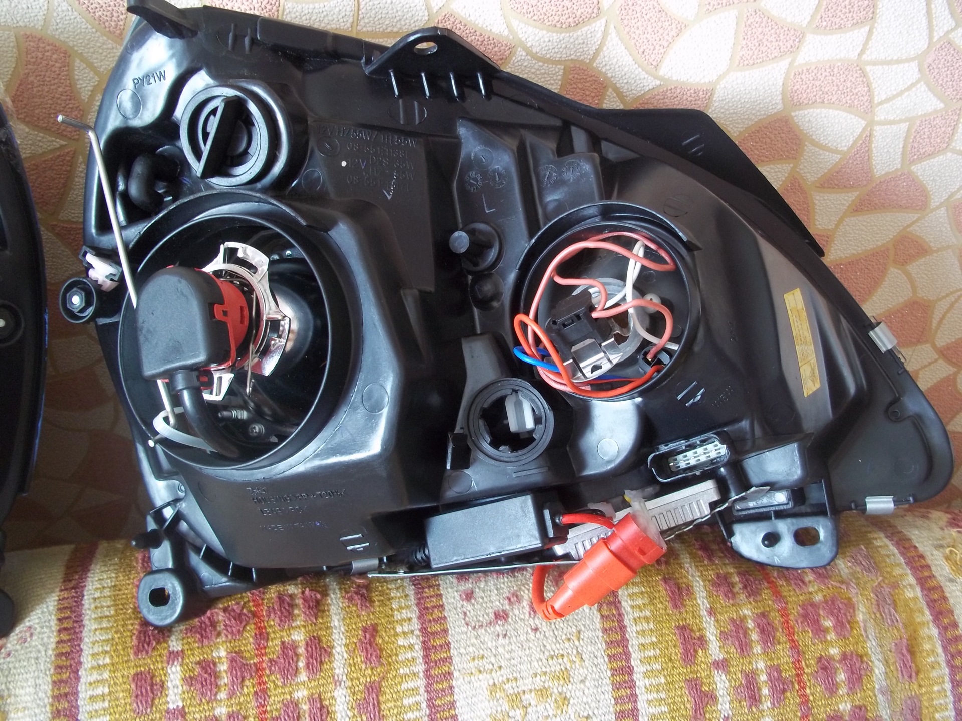

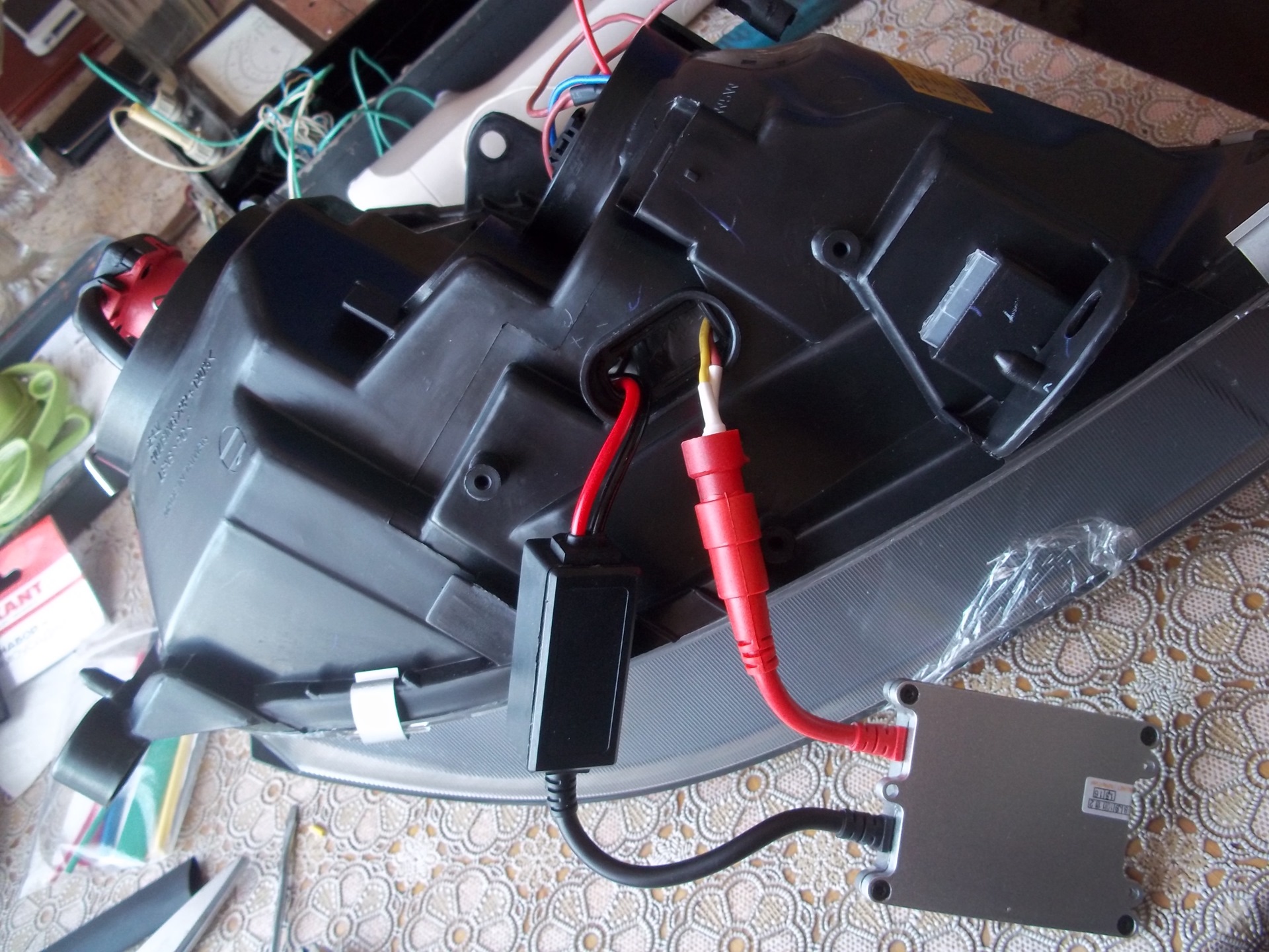

Чтобы подключить блоки к лампам, пришлось удалить штатную проводку внутри фары.
Далее подключаемся к питанию ближнего света.
Ставим лампу.

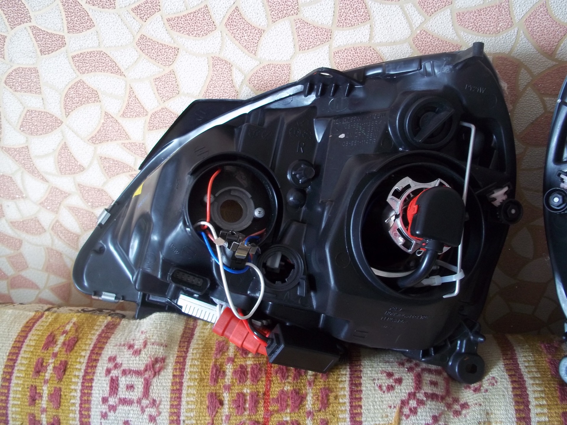

Просовываем провода внутрь через отверстие под фишку для штатного блока.
Далее, через место для корректора достаем провода от лампы и блока, и соединяем их. Потом, кое-как, убираем все внутрь.

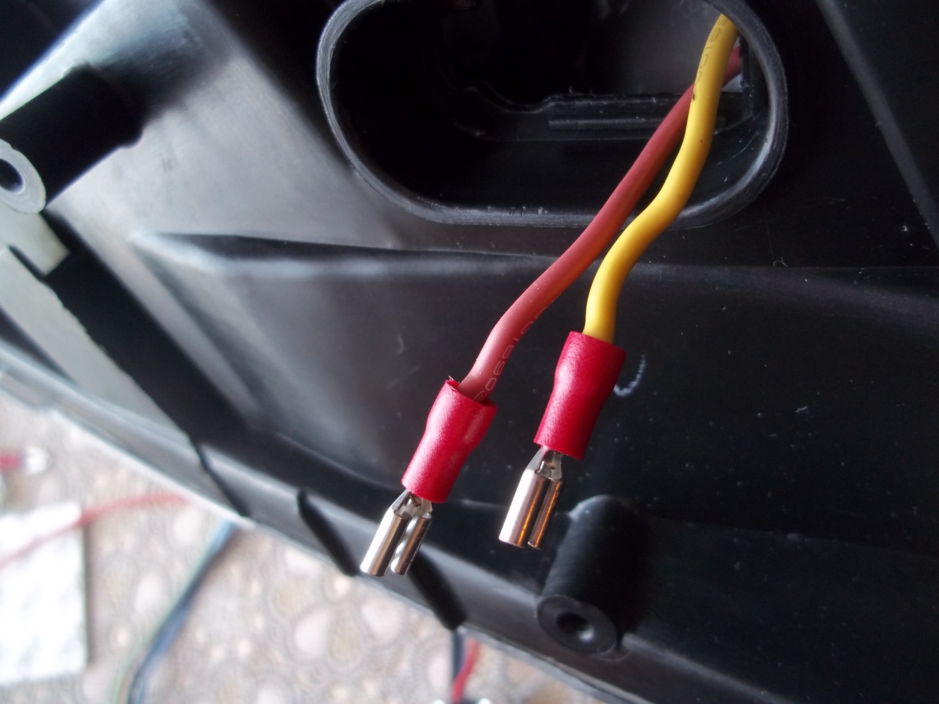

На провода одеваем клеммы типа "мама",

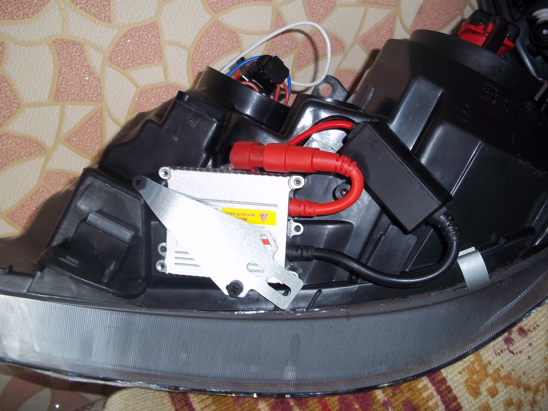

цепляем к блоку, и идем проверять. Все работает, можно заканчивать, а именно, я залил термоклеем отверстие под фишку штатного блока, через которую провода входят в фару, и разъем подключения питания блока. Получилось отлично. Сами блоки закрепил снизу фары с помощью подручных приспособлений.

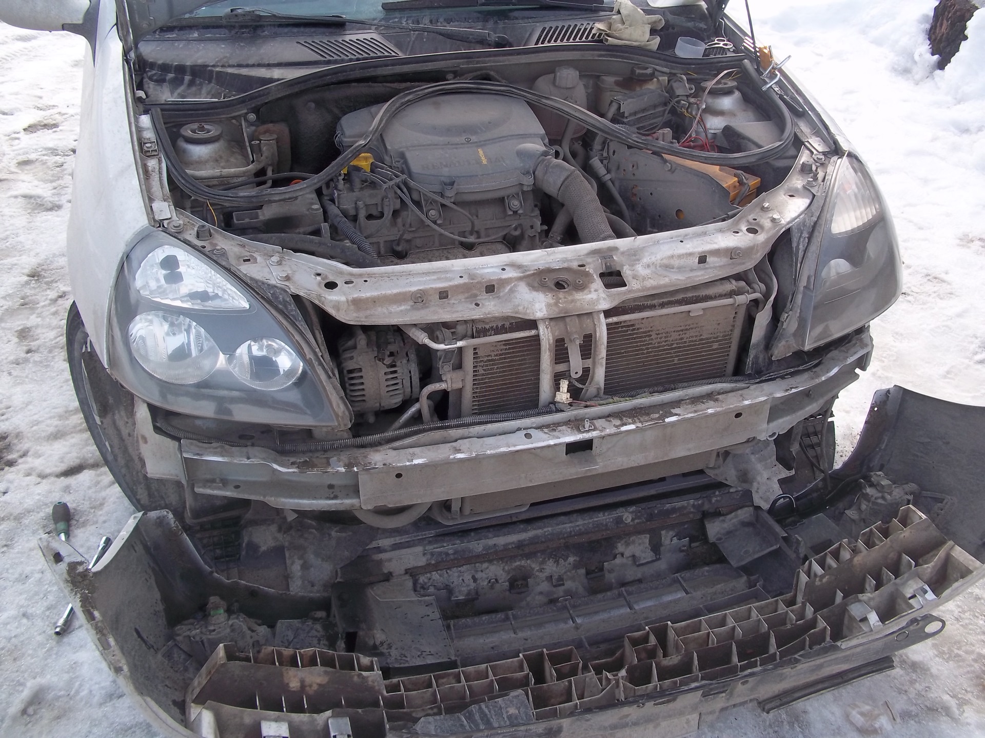

Ну а дальше все просто: скидываем бампер,

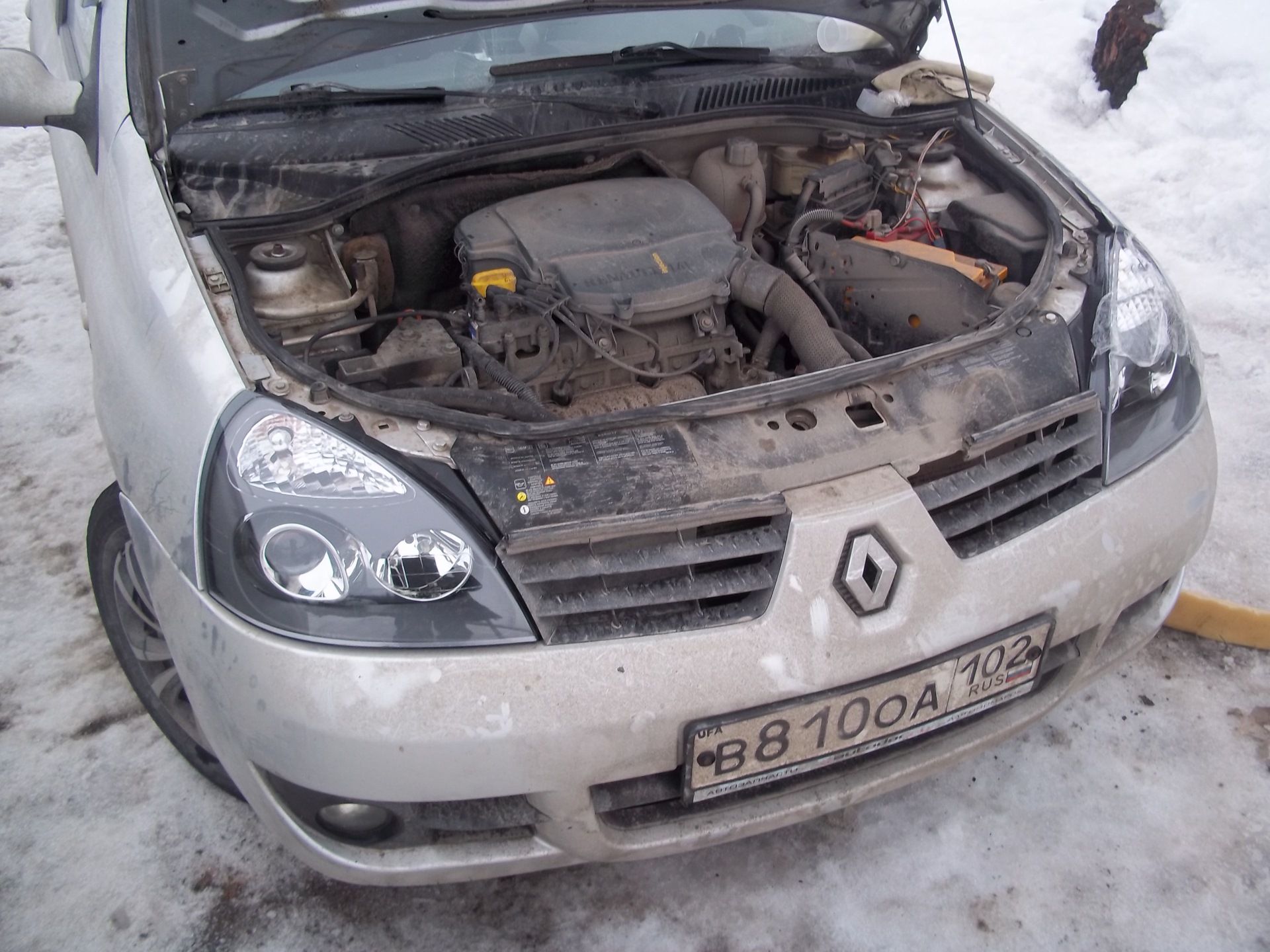

Снимаем фары, аккуратно вынимаем корректор, так же аккуратно его ставим в новую фару, подключаем родную фишку к фаре, и собираем все обратно.

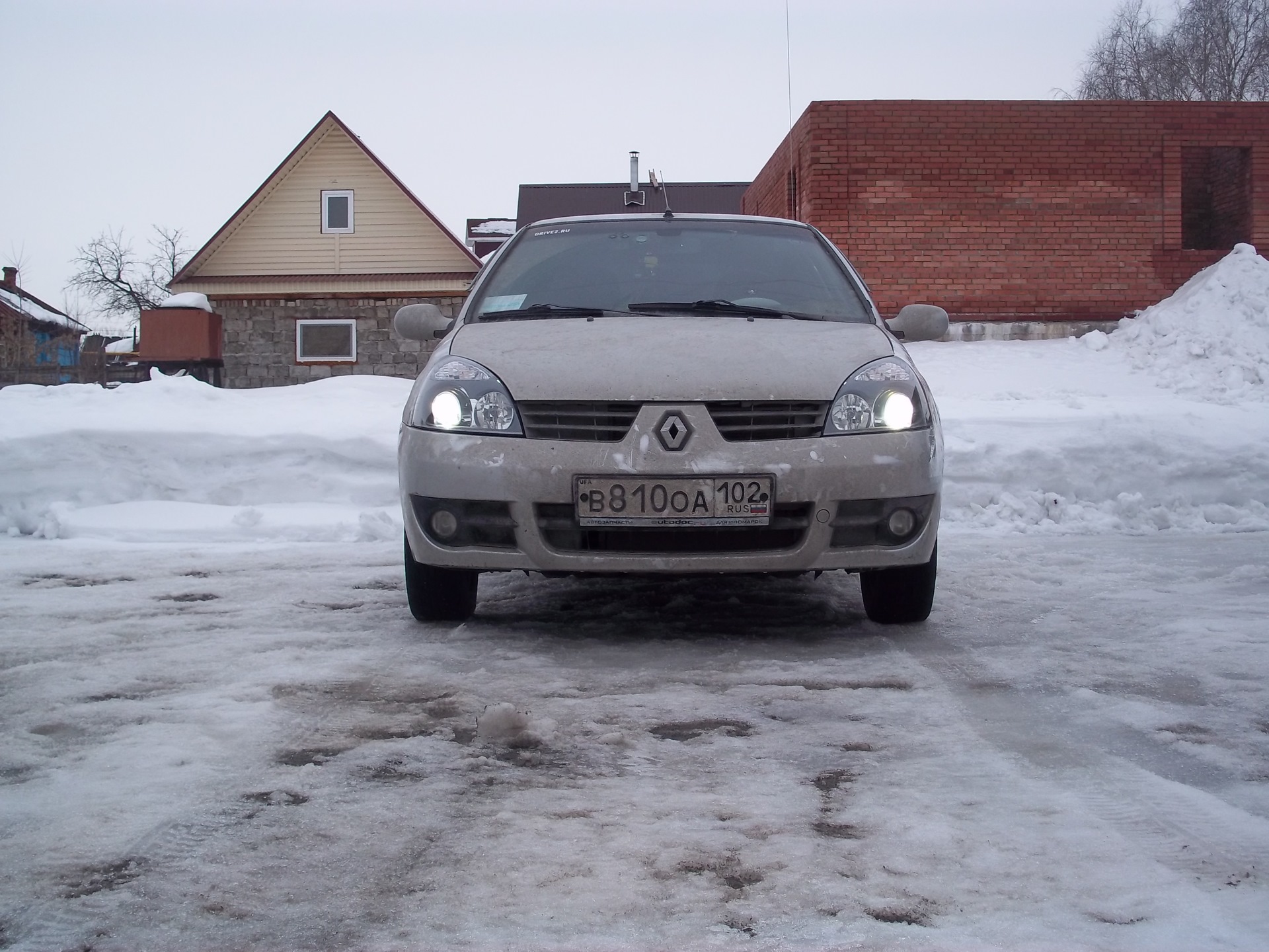

Проверяем еще раз-все работает.

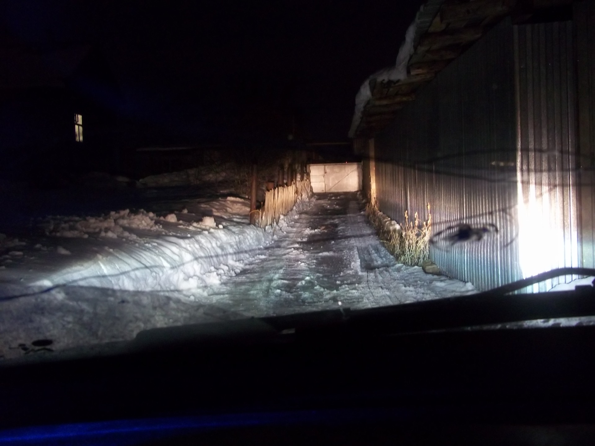

Свет стал четкий, немного подрегулировал, на глаз, получилось вроде не плохо.
Прошу прощения за грязную машину, погода у нас сошла с ума, вроде еще февраль, а тает как весной все кругом. Мыть бесполезно.

Не знал, что от клио спорт фары есть с ксеноном, притом заводские. Надо подумать
Куда делись клаксоны?
Где заказывал фары если можно ссылочку
Автодок
Номер есть?
Номер чей?
Артикул фары левой правой. А то не понял
Absolut-102
Автодок
Артикул
Внимательно фото посмотри. В начале есть арт
Одна фара 10 000

дружище ты неприпомнишь там на 1 картинке где виден белый амортизатор бампера-соты-буфер! как он крепится к бамперу? на защелки или спец крепеж?
Если честно, не смотрел.
Ilja57
На бампере отливы в виде защелок

Отлично смотрится! Да и блоки хитро спрятал. Не много не понятно, что куда подключал, но разберусь.
В личку расскажу.
Отлично получилось :)
Странно что фара под ксенон (цоколь) а штатного места под блок не предусмотрели :)
Ну почему же, где я крепил там есть место под штатный блок. Просто у меня слим блоки, поэтому немного заколхозил. А так там три крепления под штат. Блок.
