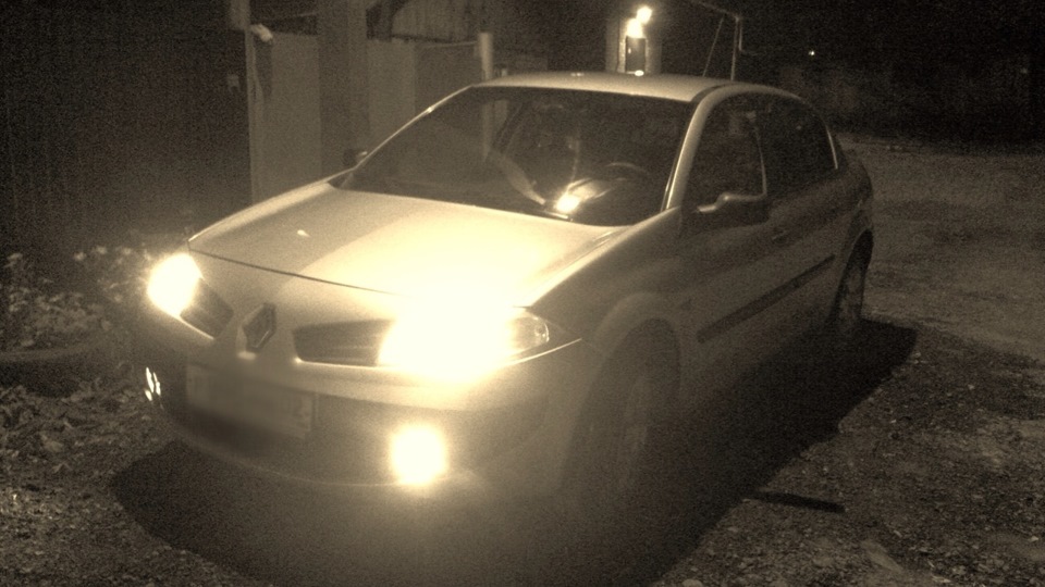

Доброго дня, уважаемые. По утрам появился стук в двигатели. Пропадает через пол минуты прогрева. Может кто знает, откуда звук? Как его устранить? Заранее спасибо
Металлический стук в двигатели?
Renault Megane 2007, двигатель бензиновый 1.4 л, 98 л. с., передний привод, механическая коробка передач — наблюдение
