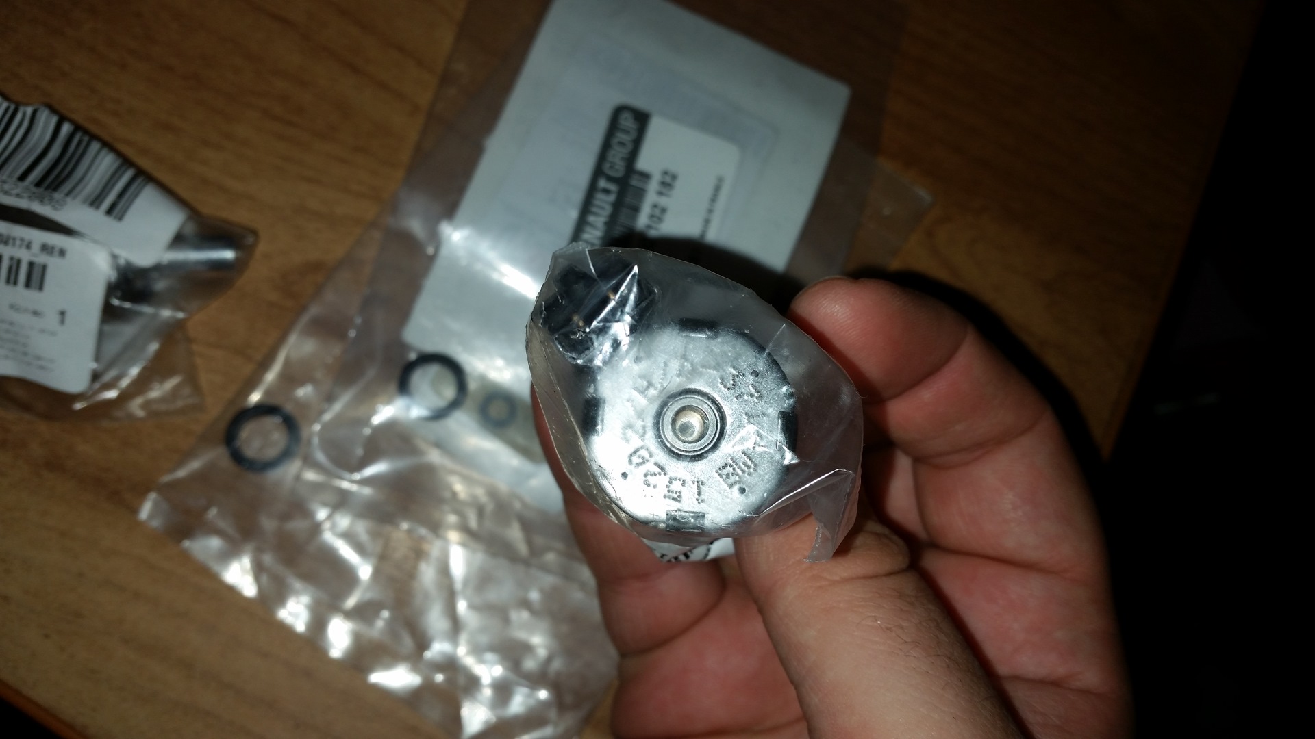

Наконец то поменял масло, сбросил адаптации и переобучил двигатель (расход был конский, даже суперконский). Заодно и поменял клапана. Все работы выполнялись на сервисе, так как лексии у меня нет, а без неё это всё бы было мартышкиным трудом. Благо ценник был приятный, да и мастер приятно удивил качеством и временем работ. Заодно бесплатно посмотрел историю ошибок, и ещё кое что по мелочи.
Вердикт мастера такой — масло горелое, стружка металлическая и фрикционная в масле, переключение с первой на вторую с задержкой до 2х секунд. Лучше коробку делать, потому что помрет и будет дороже.
Мой вердикт — я не спец по маслам, но масло на запах (из коробки) пахнет маслом, запаха гари я не обнаружил, да стружка есть и масло действительно черное, но если его размазать по целлофану, то оно принимает коричневый цвет, как жженый сахар. Вторая действительно включается с задержкой. Буду ездить пока не будет первых серьезных толчков, или буксов, до аварийных режимов дотягивать не буду.
После замены масла кпп стала мягче, удары при R прошли (только легкие толчки), переключение 2, 3, 4 даже не замечаю.

по чём если не секрет ? А резинки какие брал ?
2300 за шт. Резинок там тоже фота есть. Не понадобились. Сказали это при ремонте кпп понадобится.
А клапана реношные брал ?
Ага, там на фото они самые. И каталожный номер и наклейка с логотипом рено. Как оказалось у меня в коробасе уже такие стояли
