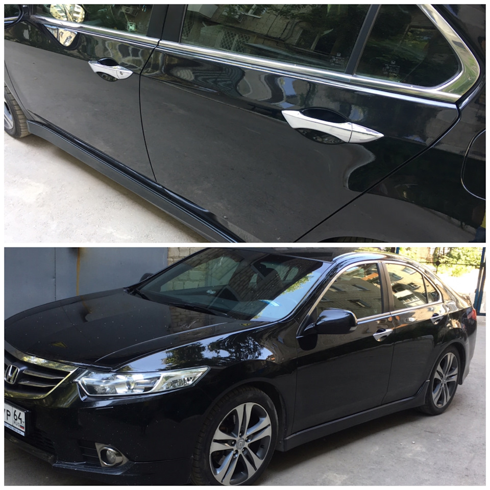

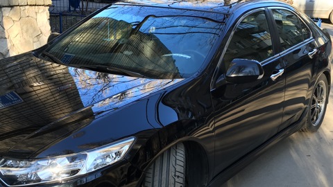

Давно собирался снять и выложить видео, как я обслуживаю свой автомобиль. Вчера наконец сделал это.

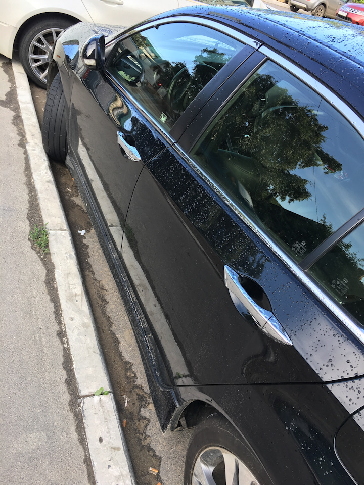

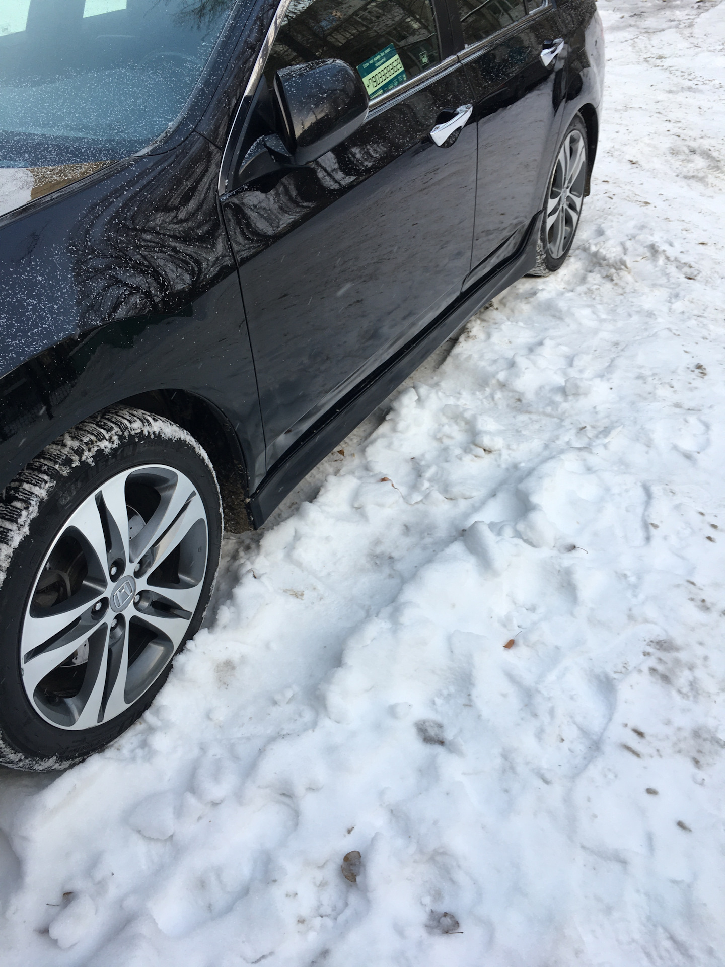

Хотите верьте хотите нет, но вчера когда уезжал с работы шел дождь.По дороге еще окатили из лужи.А утром подойдя к машине не поверил глазам своим, машина была практически чистая.
Неделю назад после работы во дворе натер SONAX Premium Class Воск Карнауба
Вчера хотел на парковке ТЦ обработать авто, начал, но затем не дала охрана.Пришлось заканчивать все это дело под светом фонаря.
Этапы нанесения
1 прошел кузов частично SONAX Очиститель древесной смолы 390300 использовав одну SONAX Салфетки для полировки 422200
2 прошел весь кузов SONAX Очиститель лакокрасочного покрытия 302100 используя губку от ранее использованного набора (можно использовать SONAX Аппликатор для нанесения полироля 417300
3 прошел весь кузов SONAX ProfiLine Средство для подготовки поверхности к покраске 237300 использовав SONAX Набор располировочных салфеток из микрофибры 416241
4 образовавшиеся катышки на кузове убирал пунктом 1
5 нанес SONAX Premium Class Воск Карнауба (набор) 211200 располировал SONAX Набор располировочных салфеток из микрофибры 416241
Вроде неплохо получилось
утром каких либо косяков не обнаружил
