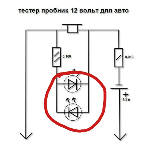

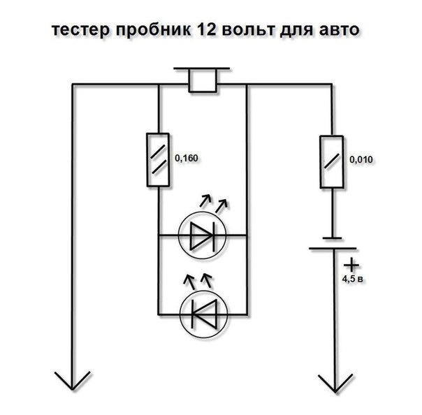

Купил я тут недавно контрольку, самому лень было делать. Потом в результате невнимательности я ее благополучно спалил, когда решил проверить)) На блоке питания LED на колодке рядом вход 220В и выход 12В, так вот я с дуру в 220 и залез) После этого решил оживить ее сам по этой схеме:
Для этого надо:
— пара светодиодов (красный, зеленый)
— пара резисторов (я взял на 10 Ом и 100 Ом)
— Зуммер (0905FXP)
— Три батарейки по 1.5В

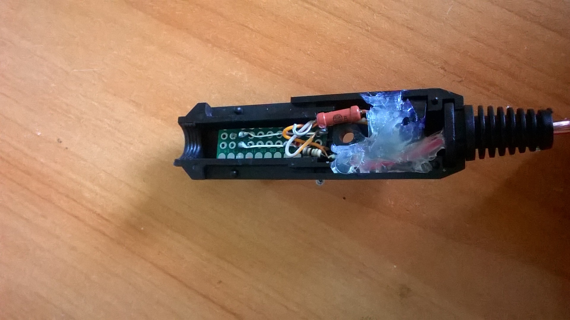

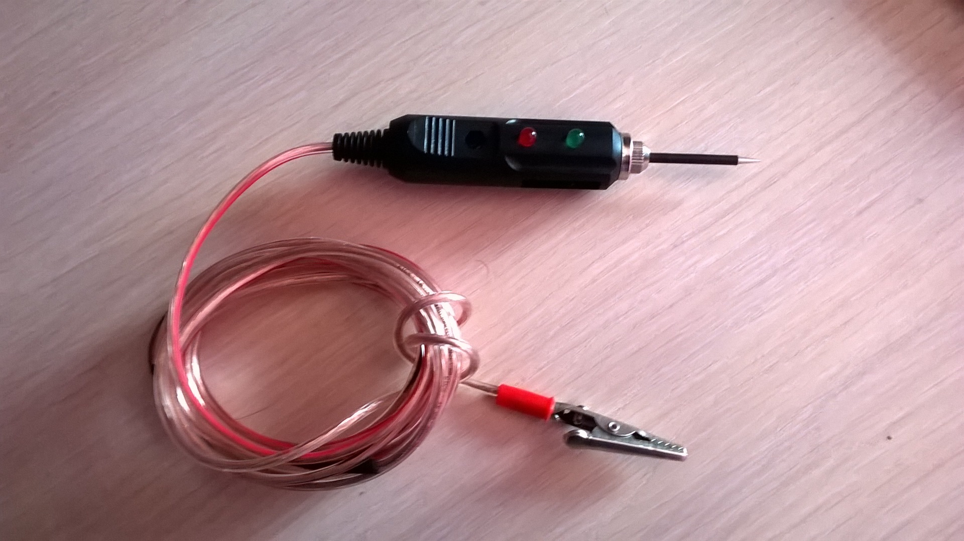

Спаял так:
Провод взял силиконовый, гибкий. Жало термоусадкой заизолировал, чтоб не коротнуть нигде))

Приветствую, с наступающим, можно вопрос вот задался на выходных зделать контрольку ток не пойму одно почему на фотках они смотрят в разные стороны как будто диод (обозначено красным)? Ведь это лампочки разве разница есть в какую сторону запитывать
Привет, это светодиод и подключать надо по полярности)
Ухты спасибки незнал))) а как узнать полярность непосредственно на светодиоде длинный плюс короткий минус?
Да обычно короткая ножка это минус
