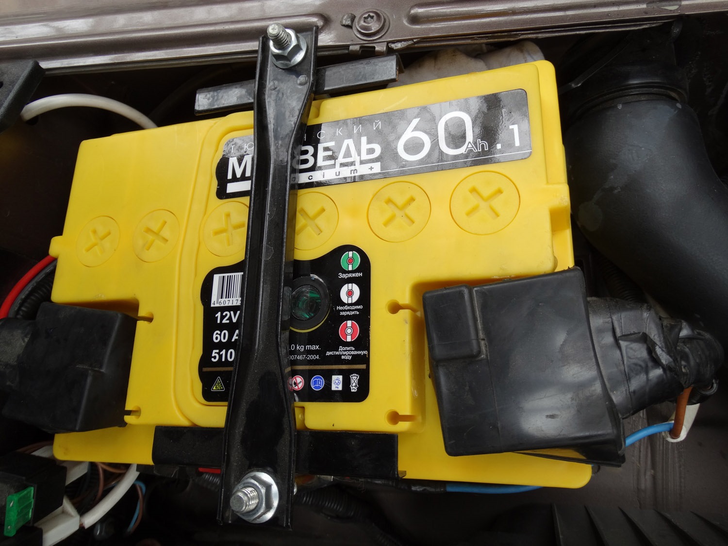

Потеплело, решил установить купленные ништячки.
Родной аккумулятор "Аком" приказал долго жить, пробило банки и стал кипеть. Срочно поехал в магазин, начитавшись умных отзывов ))), выбор пал на тюменского "Медведя" — 12 в., 60 А, пусковой ток — 510 А. Цена 3800, за старый сделали скидку 800 руб., обошёлся в 3000 руб.
Установил, ранее приобретённый, генератор ПРАМОвский на 100 А. При установке проблем никаких не возникло, всё подошло и стало на место. При включении зажигания датчик показал 12.1 в., при запуске двигателя — 11,8 в., после запуска на холостых оборотах стал держать 14,1 в. Думаю, что это нормально.

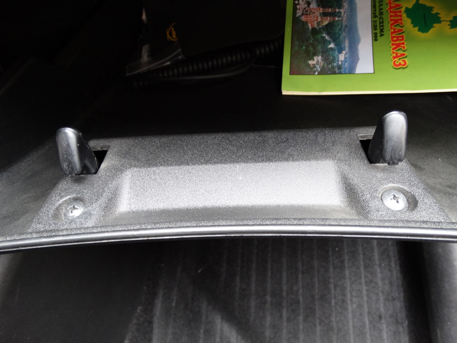

Устранил самую неприятную поломку — замок вещевого ящика. Поменялось всё легко)))

А мне вот интересно стало для чего тебе гена?
А это не гена, это франкенштэйн, хз. из чего собран, но силы очень много))))
Ну и для чего тебе эта сила?
Чтобы заряжать мобила, нет тебе этого не понять))))
Мне не понять. Потому как штатного с головой хватает для мобилы.
без лебедки вполне хватает штатного гены.
