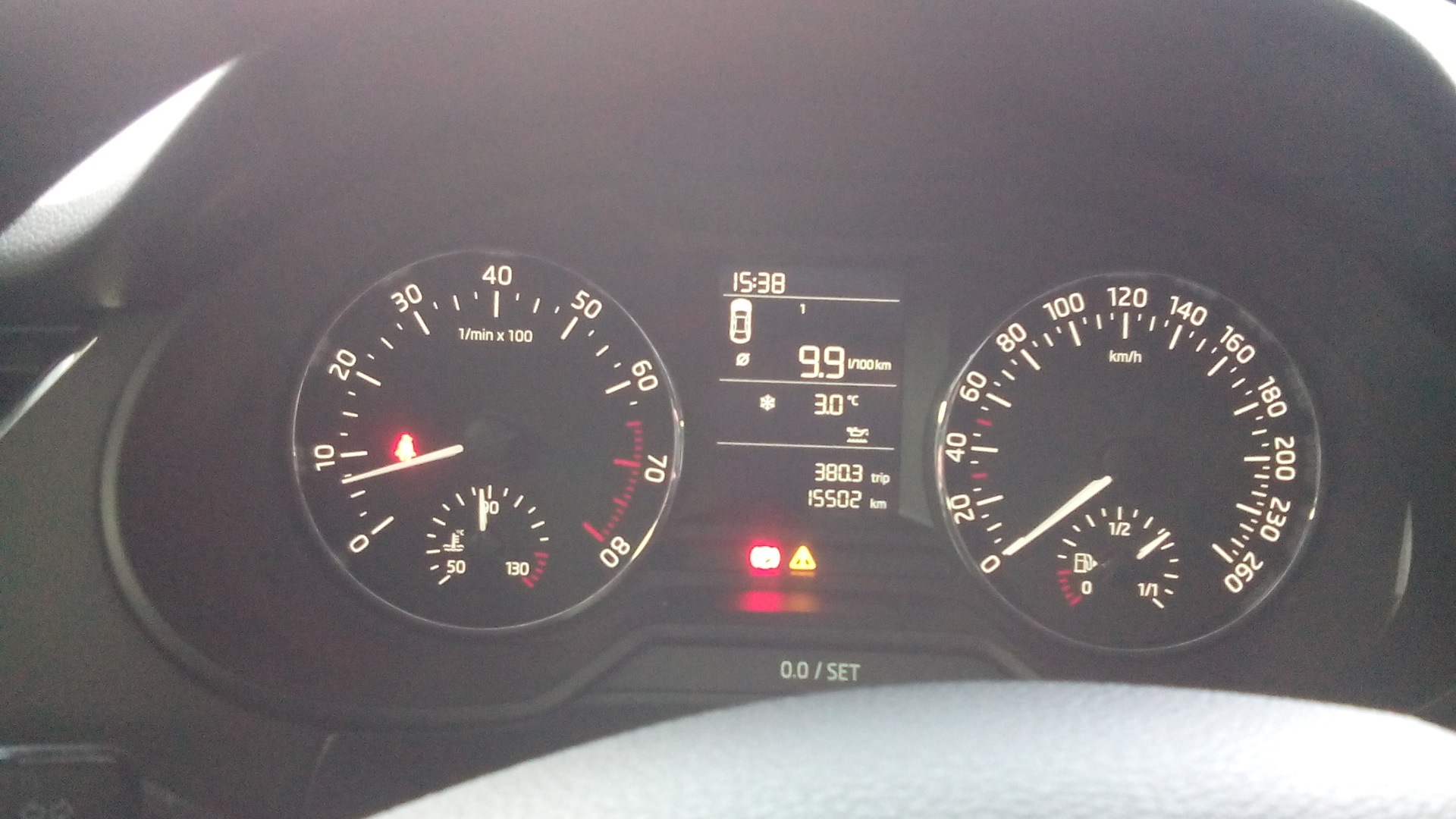

Приветствую Вас, мои подписчики! Решил создать очередной пост скорее всего для себя, хотя возможно кому нибудь пригодится. Вчера случился рецидив моей последней гарантийной проблемы. Еду я с обеда и тут вот такая байда:
В первую очередь проверил уровень масла-он в норме, решил вернуться домой за Васей, подключаю и вижу вот это:

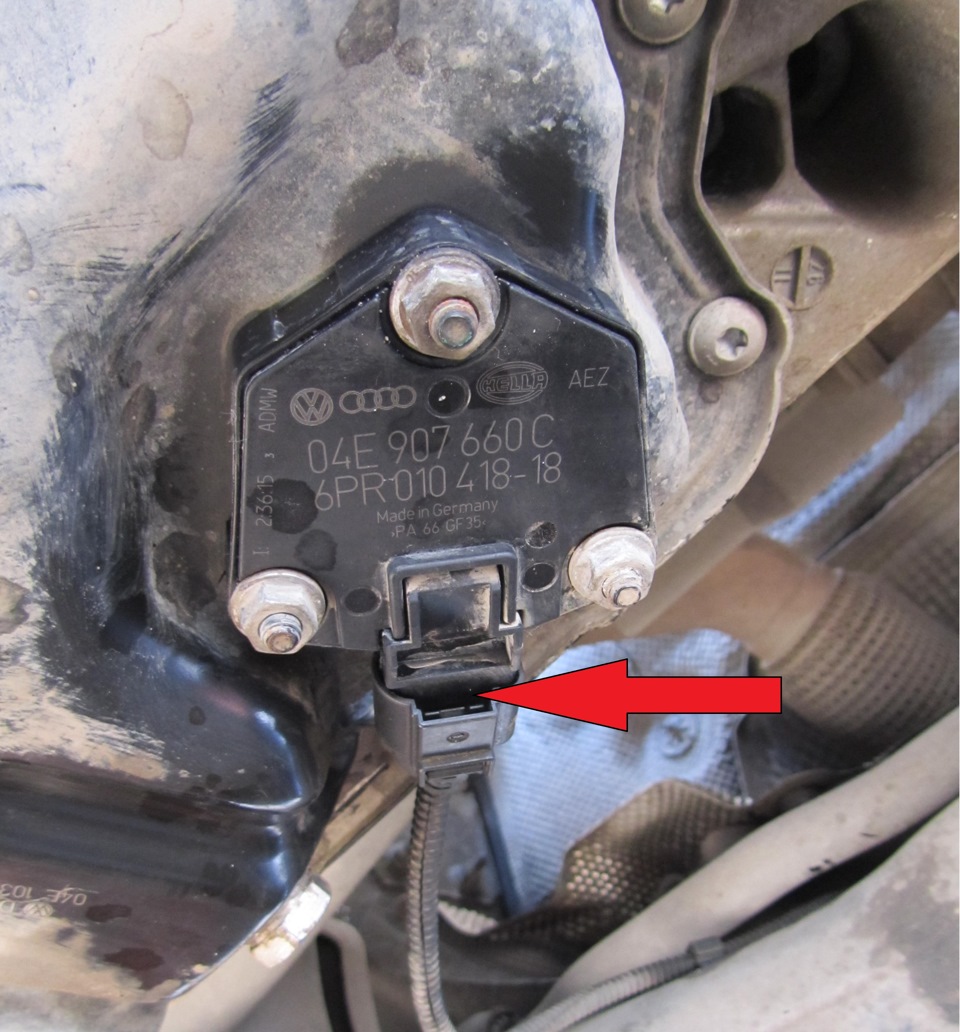

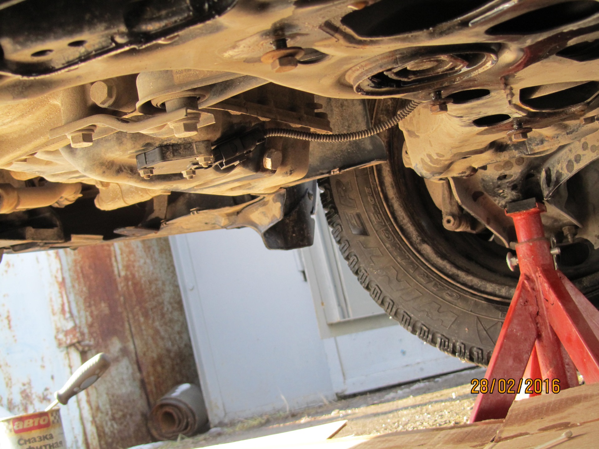

Немного "погуглив", понимаю, что причина скорее всего механическая: или обрыв(что вряд ли), или КЗ. Звоню ОД, ведь должна быть какая то гарантия на проведенные работы, ведь прошло всего 3 месяца и проблема повторилась. К сожалению диагност у них суббота — воскресенье выходной, записался на понедельник. Но сидеть и ждать два дня это очень тяжело, тут как то натыкался на пост с похожей проблемой (кстати то же 1,4 может из-за формы датчика) и решил проверить свой разъем датчика. Еду в гараж, хоть у меня их два, но не в одном из них ямы нет, так что пришлось домкратить машину и ставить на подставки. Лезу снимаю защиту чтобы добраться до датчика:

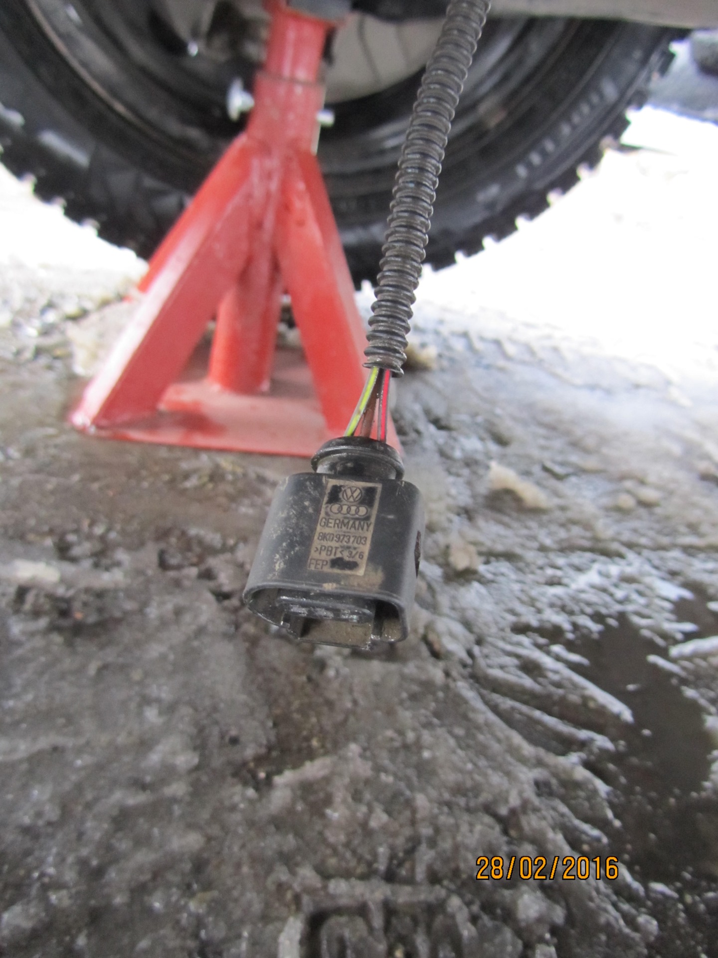

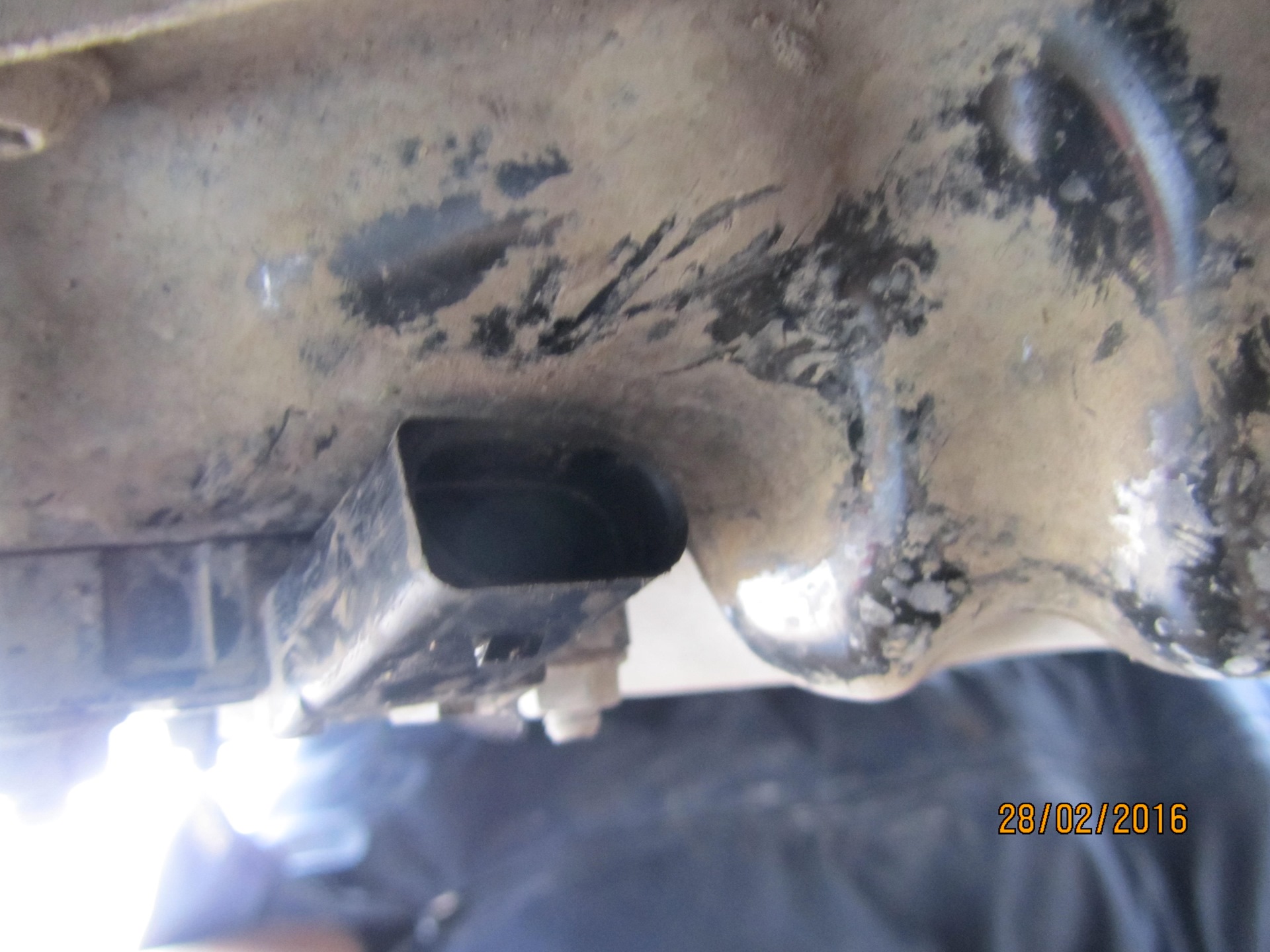

Снимаю разъем, отодвигая для этого язычок от себя, просовываю в датчик палец, а он полон воды:
Гофра, которая идет к датчику из уплотнителя выскочила, не знаю сейчас или уже давно, еще в первый раз?

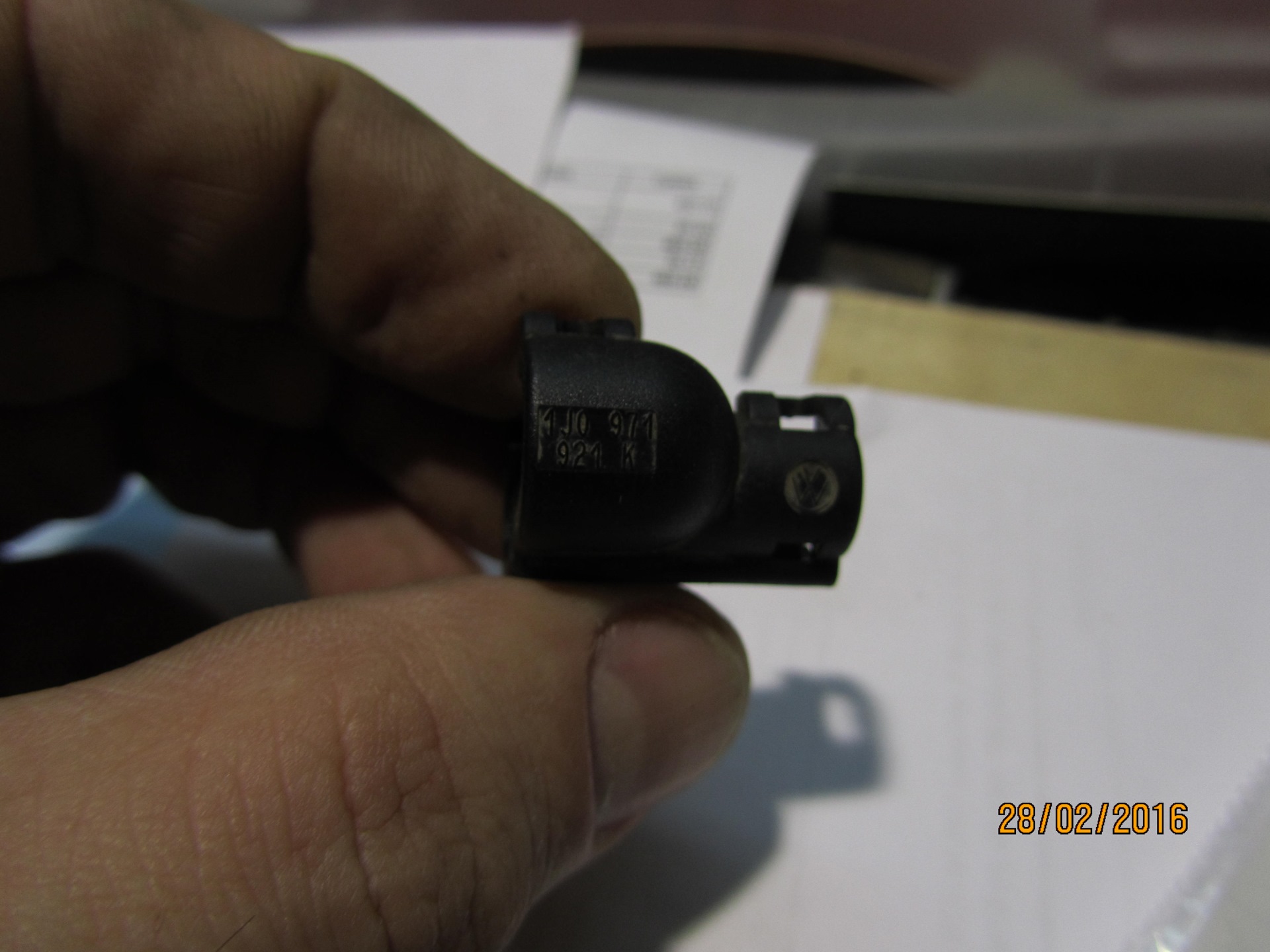

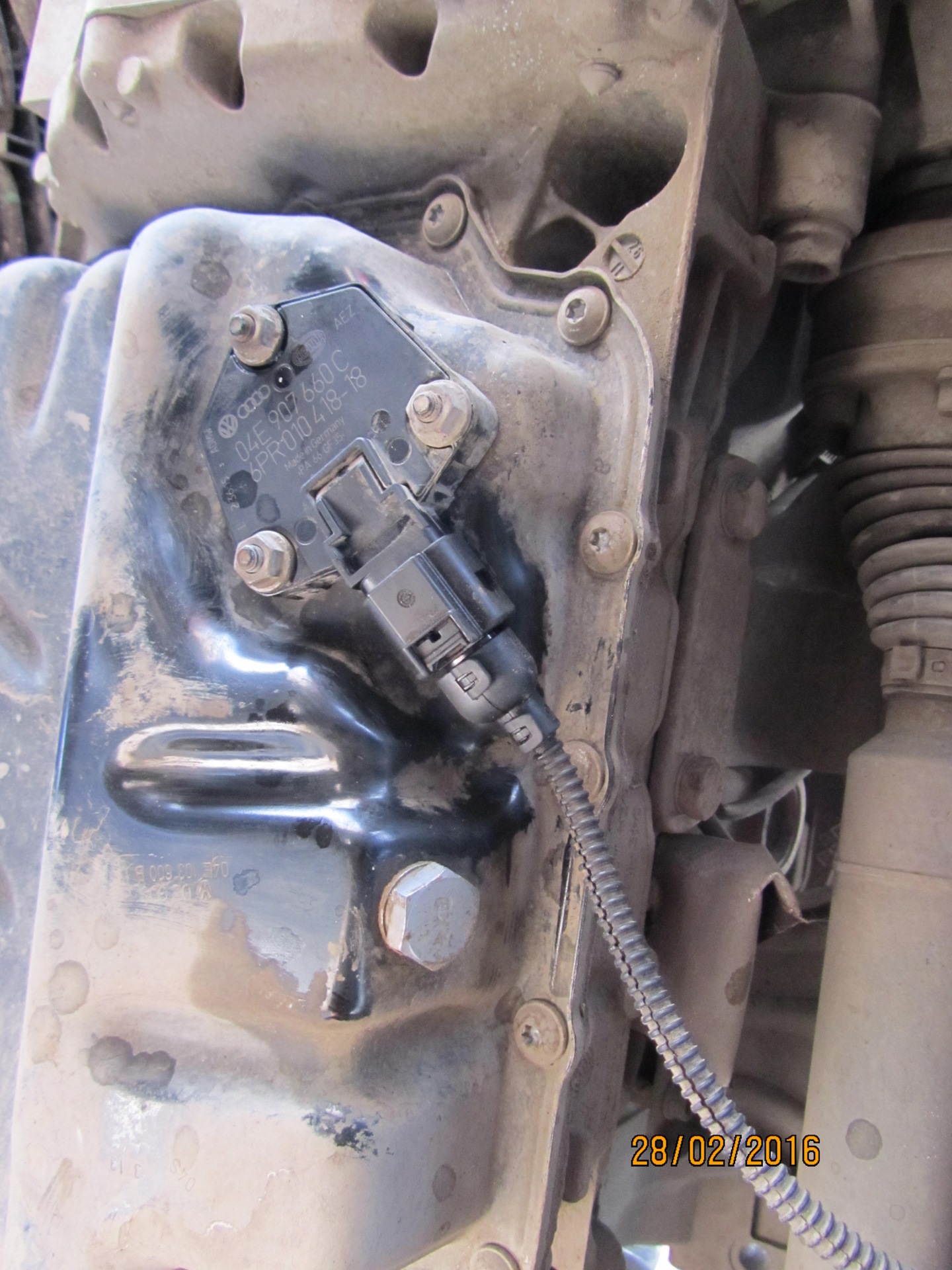

Короче данный узел мне крайне не понравился и при такой эксплуатации я думаю, что он скоро просто сгниет, поэтому решил для себя на память записать коды запчастей на всякий случай, вдруг придется менять разъем, заодно можно будет его модернизировать… Снял пыльник, благо он легко отщелкивается:
Итак, как обещал коды:
1J0 971 921K пыльник разъема,
8K0 973 703 собственно сам разъем,
А 018 545 87 26 пины 3 штуки, по моему я правильно определил,
357 972 740D уплотнители, я думаю на все 3 провода подойдут.
К разъему подходят три провода: по контактам разъема:
1. Красно-черный 0,5 мм
2. Коричневый 1 мм
3. Зелено-черный 0,5 мм.

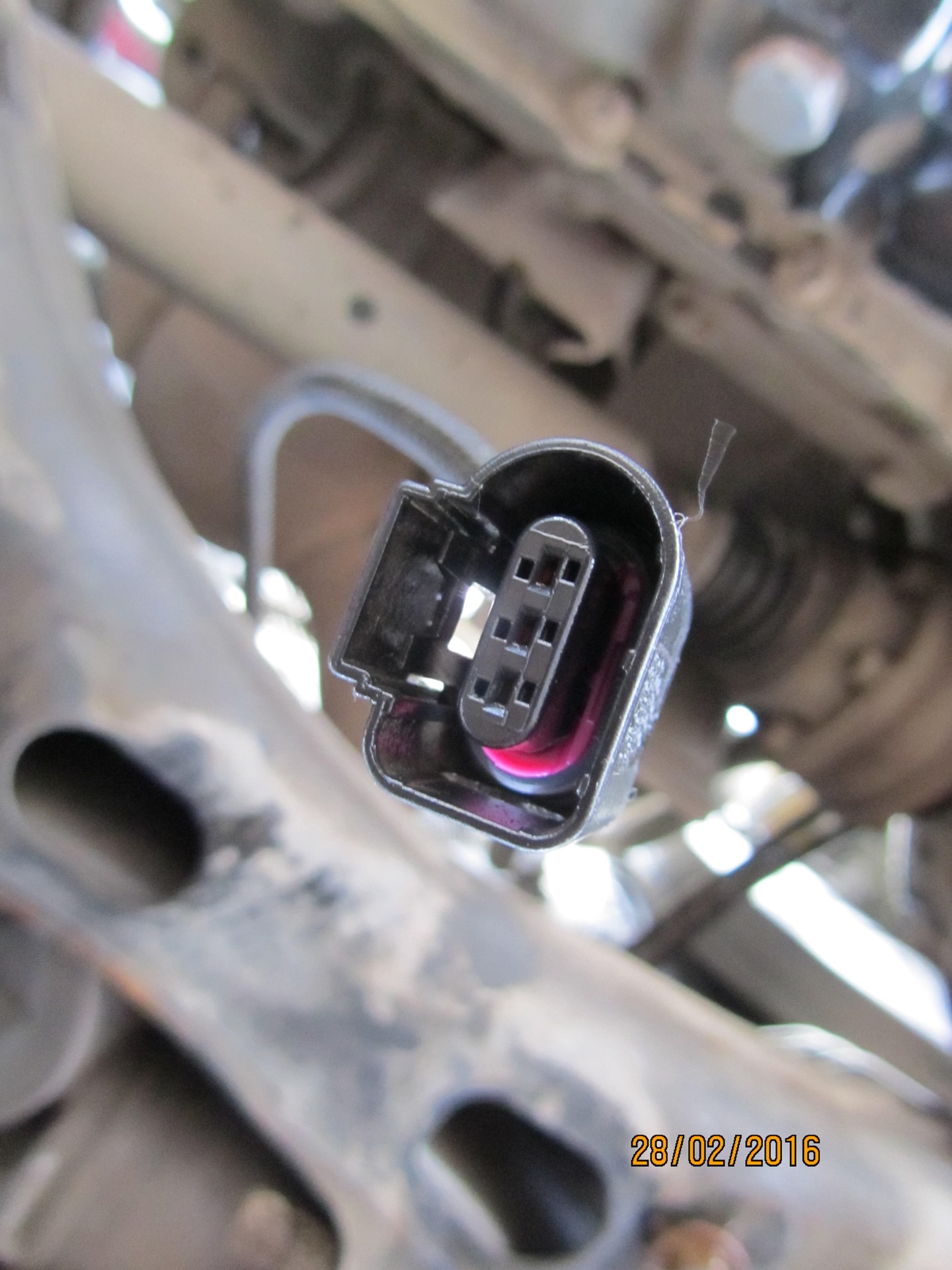

Вроде ни чего не забыл. Так вот снимаю я разъем, а там такая вот бяка:
Решил все прочистить и просушить, использовал вот такую смазку, мне нравиться продукция фирмы BOSNY (не реклама). В итоге получаем вот это:
Далее все просушиваю и собираю в обратном порядке:
Надеюсь на какое то время хватит, в следующий раз если вылезет ошибка обрежу на фиг и переделаю по своему.
Далее подключил Васю, скинул ошибки по 1 блоку и проверил заново-вроде все нормально, так что визит к ОД я надеюсь можно отложить. Возможно эта информация кому нибудь пригодится, буду рад ответить на интересующие вас вопросы. Спасибо всем, кто дочитал до конца!

Защита стоит ALFECO ALF.30.33 металлическая 2 мм, закрывает практически весь моторный отсек, как оригинальная композитная…
Может на 1.8 конструкция иная, не знаю. Когда снимаю защиту, под ней всегда довольно таки сухо. Как туда что-то долетает, не понятно.
Гофра тянется от подрамника и такое ощущение, что вода тупо по проводам стекает в низ к датчику(сам датчик сухой)
