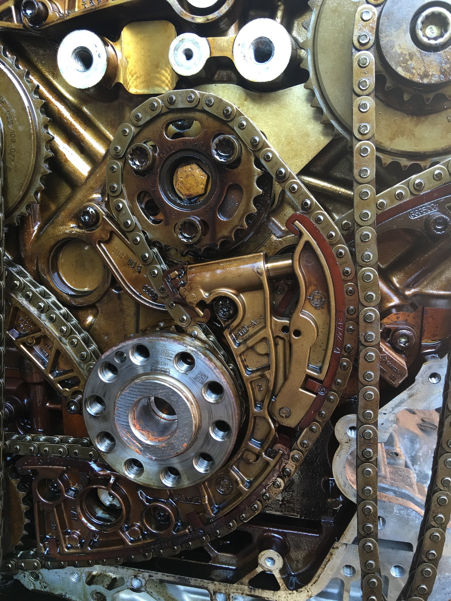

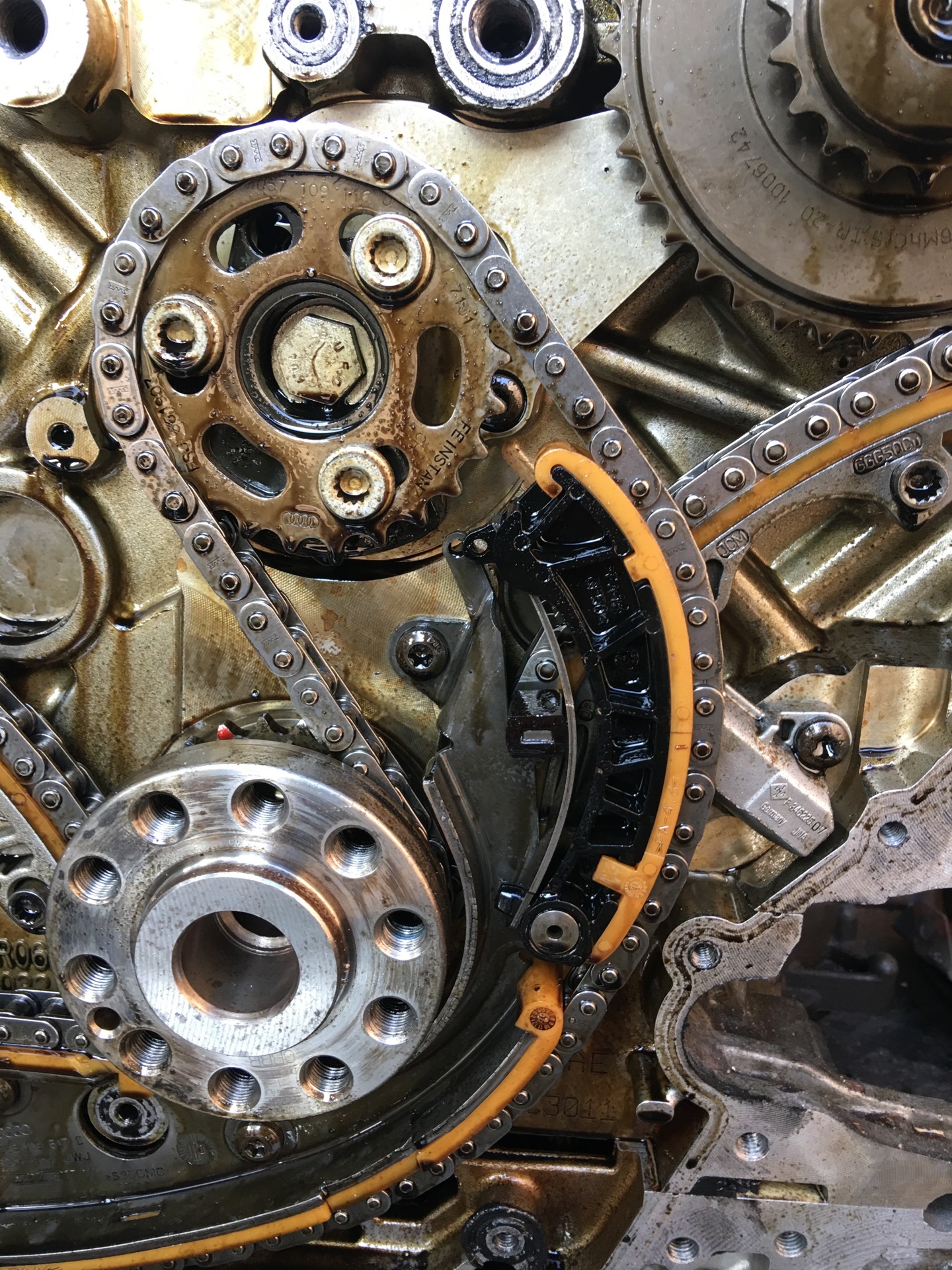

В процессе общения с Мастером, я много нового узнаю о своей Бестии. Да и в целом про устройство ДВС много интересностей узнал.
Один преинтереснейший момент хочу Вам показать — может кому-то он поможет сэкономить на замене цепей.
Вот вам 2 фотографии:
Обратите внимание на конструкцию натяжителя цепи. В старом исполнении он гидравлический, а вновом — пружинный. Гидравлика приводит к повышенному растяжению цепи. В то время как пружинка — значительно мягче и цепь на таком выхаживает значительно дольше.
Имейте ввиду, уточняйте у своих Мастеров.

Но со временем пружина теряет же свои свойства…тем более в среде щелочи и температуры… Хотя такое ноухао я еще не видел… интерсено будет в дальнейшем, я бы даже двиг снял для замены если это того стоит

Нет, у меня не такой натяжитель даже в ребилде 2014 года
За что купил — за то продал.
Мастер как раз по двигателям специализируется. Может я перепутал?
у меня 3.0 TFSI, может они пошли после 14 года…Но что-то сомневаюсь я что VAG решили делать что-то чтобы не тянуть чаще деньги с нас…
