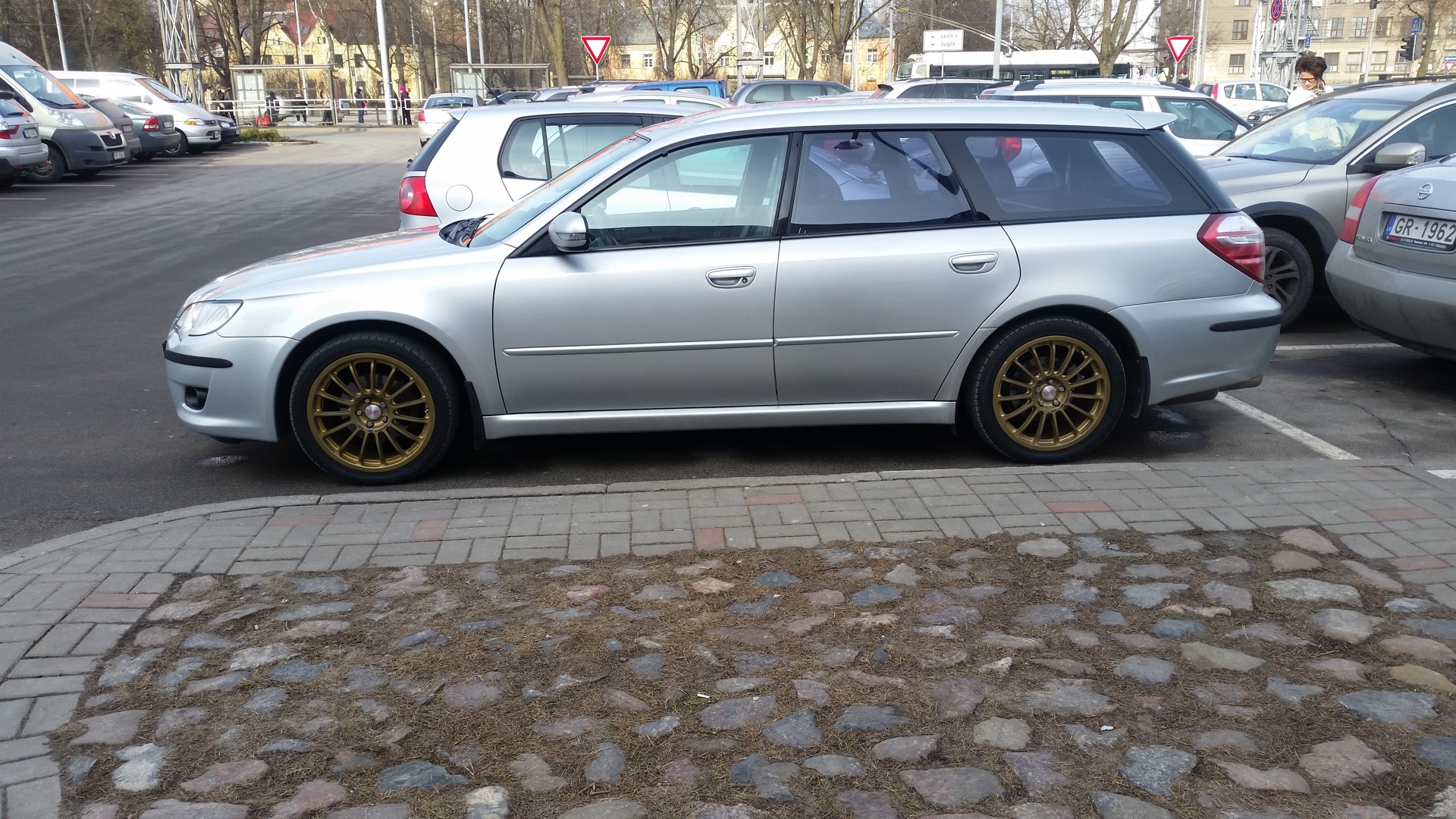

Также сегодня сфотографировал машину на золотых ОZ дисках. Мне кажется, что в золотом цвете диски на этой машине не видонят, но я не тороплюсь. Выберу покрышки и поставлю ББСы.

Фиг с ним, со спидометром — диски эти видонят или нет?
