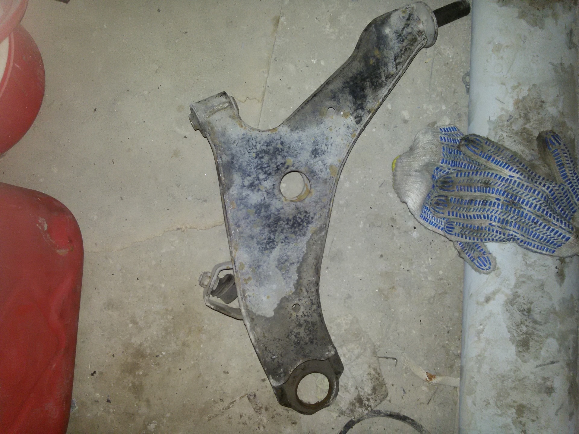

Поскольку мой правый рычаг с осени с заплаткой и прихваченной сваркой шаровой пришлось поискать ему замену. И Вот она нашлась, огромное спасибо 154russia154. Шаровая вышла с натягом и ось под сайлент очень живая. Зачистить, покрыть грунтом, покрасить и ездить еще вполне себе.

Сделай фоку покрупнее того места, куда шаровая запрессовывается.
Мне показалось, или там корозия разъела часть металла? Не стремно, если шаровая вылетит, когда металл там лопнет ?
Конечно стрёмно- если вылетит! Если про торцевую часть, то металл на месте наружний буртик сплюснут внутрь маленько. Шаровую доставал сам. Тут несколько вариантов: оставить как есть т.к. усиление на месте, либо в чисто эстетических целях выстучать наружний буртик назад. Но металл там толстый и этого не хотелось бы делать.
