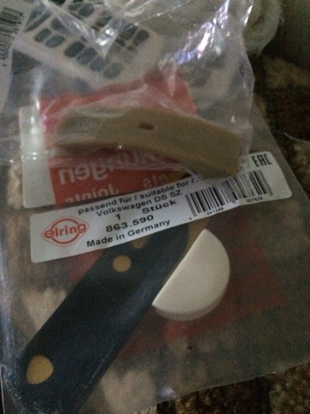

Наконец то дошли руки написать про замену башмака. Предыстория. Когда менял прокладку клапанной крышки, на цепи лежали кусочки нижнего башмака. Начал искать в интернете, где взять отдельно башмак, узнал номер 10100472, повезло, что он был под заказ в ростовском магазине Пихтин Авто, всегда там запчасти беру. Ждал его три дня, потом еще проблема с доставкой ко мне была, в итоге получил я его только через неделю. И тут начался ремонт. Съемника натяжителя у меня не
было, но кое как я его достал, а вот обратно уже запихнуть не смог. Сделал на работе съемники и пошло дело. В итоге я дня три в общей сложности делал машину, даже со съемником натяжитель не хотел вставать, пришлось открутить второй вал. Еще и дождь не давал спокойно заниматься ремонтом, гаража нет, делал во дворе. Но потом погода прояснилась и я собрал машину. Но тут новая беда. Она не завелась! День пытался ее завести, потом отогнал в другу на СТО, он посмотрел, оказалось, что забились форсунки. Он их почистил и теперь все хорошо. Правда он сказал, что дроссель надо менять, на холостых провалы и во время езды. Но сейчас поездил и лучше стало гораздо. Заслонку чистил, но не помогает. Адаптацию не проходит, вылетает ошибка. У нее базовое значение 3.4 вольта, вроде бы вольта не помню уже, но когда педаль полностью отпускаешь, то верхнее значение 4.2 и вылетает ошибка и машина не видит заслонку. Вот как то так.

На последнем фото… датчик возле цепи вот тот снаружи и с белой фишкой. Кто он такой? У меня по нему ошибка. ((( не помню что конкретно… позже выясню. Но что то там с числами распредвалов связано. Могу и ошибаться.
Это электроника натяжителя цепи, у меня по нему тоже раньше ошибка была, сейчас нет уже.
Как исправил?
Не знаю, само ушло. Может из за того, что башмак разрушался и вылетала ошибка.
этот датчик регулирует подачу масла на натяжитель цепи.эта система работает как на хондах i-vtec.если кто не знает) изменяемые фазы газораспределения.на хондах регулирует приводом на один распред вал.а тут натяжением ослаблением цепи.так что залить плохово качества масло это все равно что залить плохой бензин.
