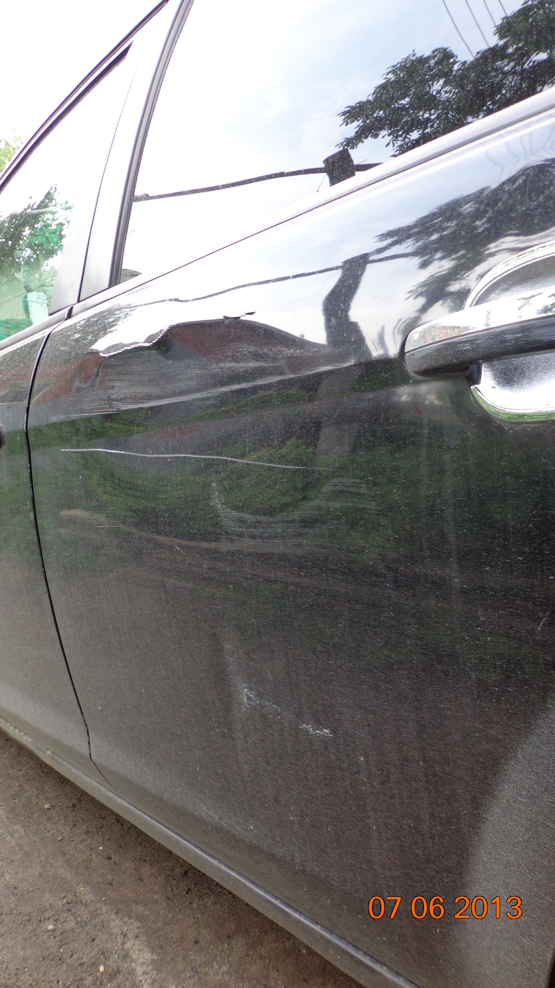

То что сотворил я или вскрылось при мне!)))

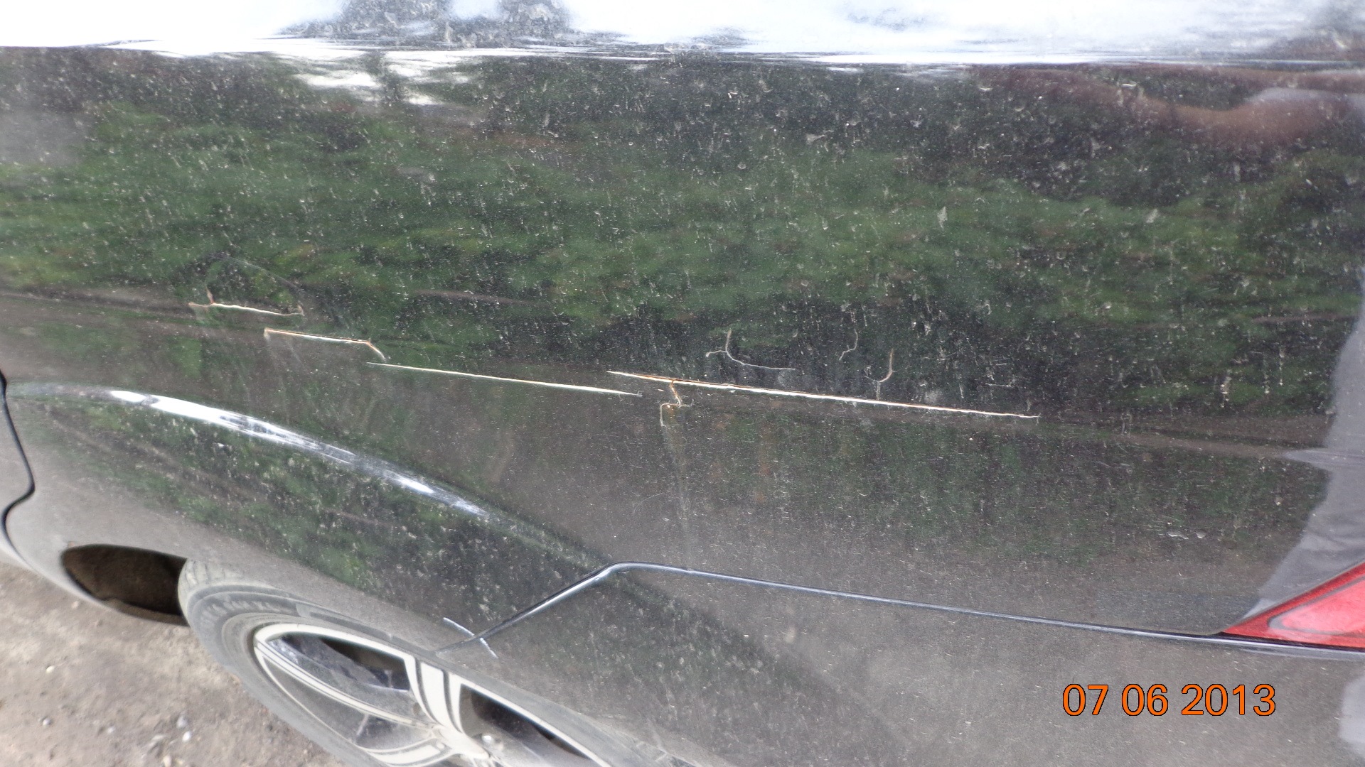

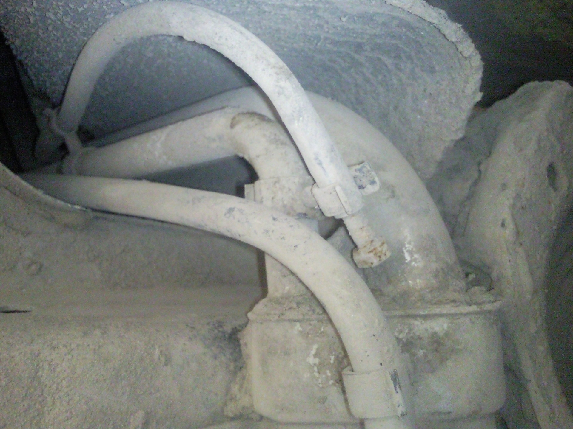

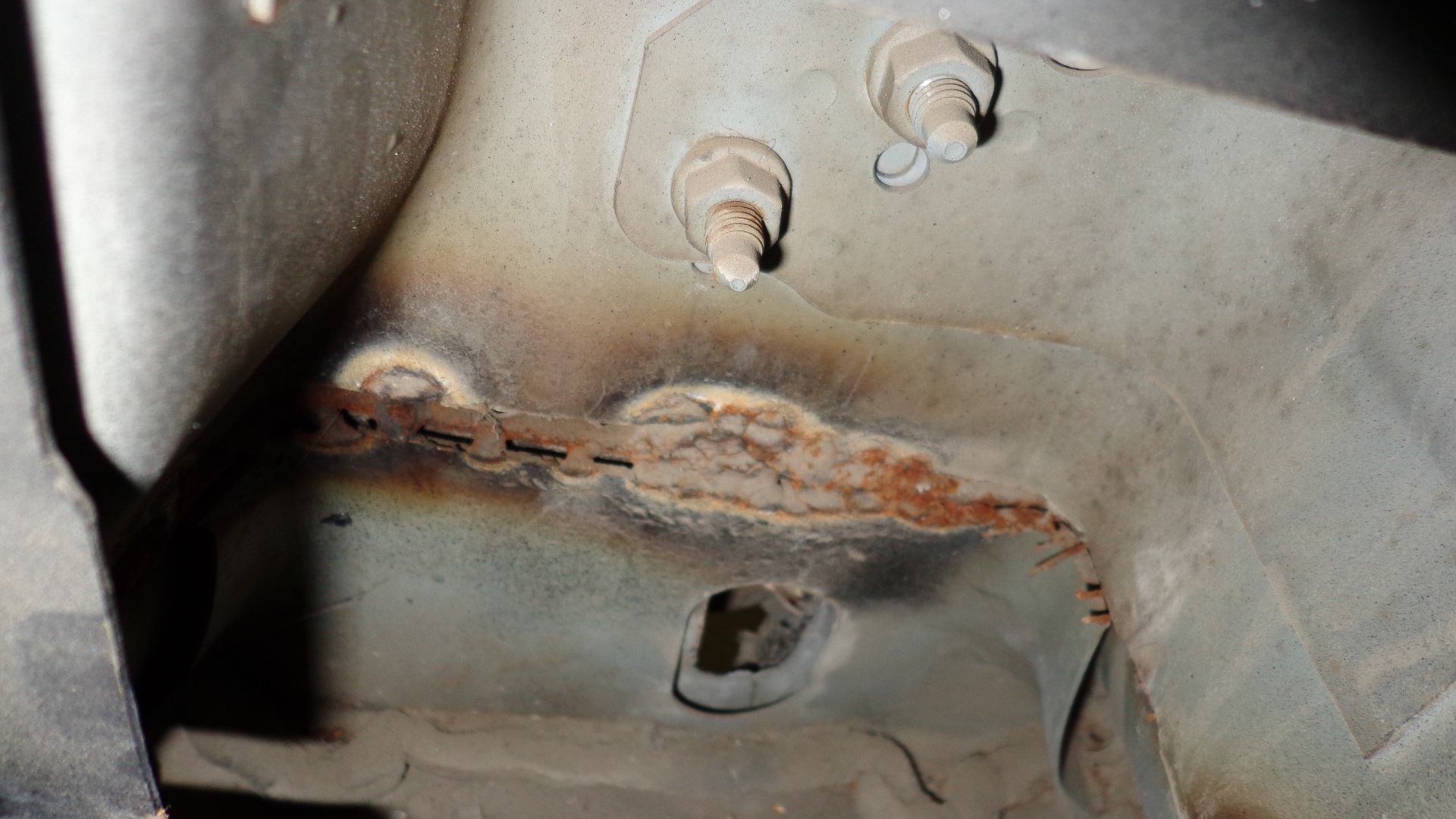

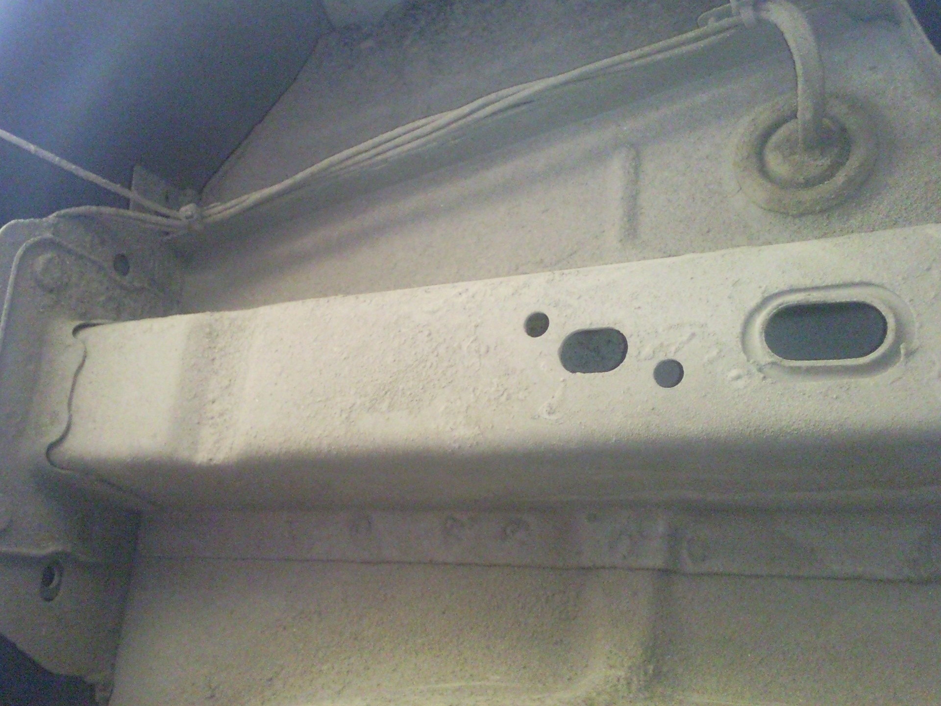

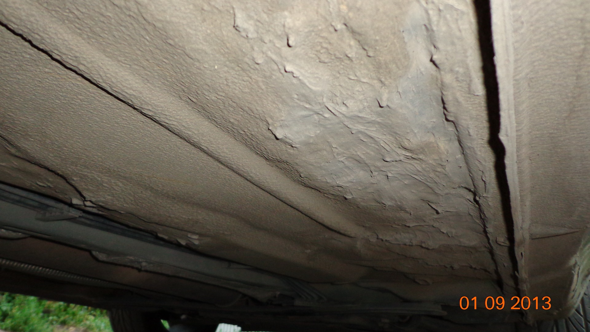

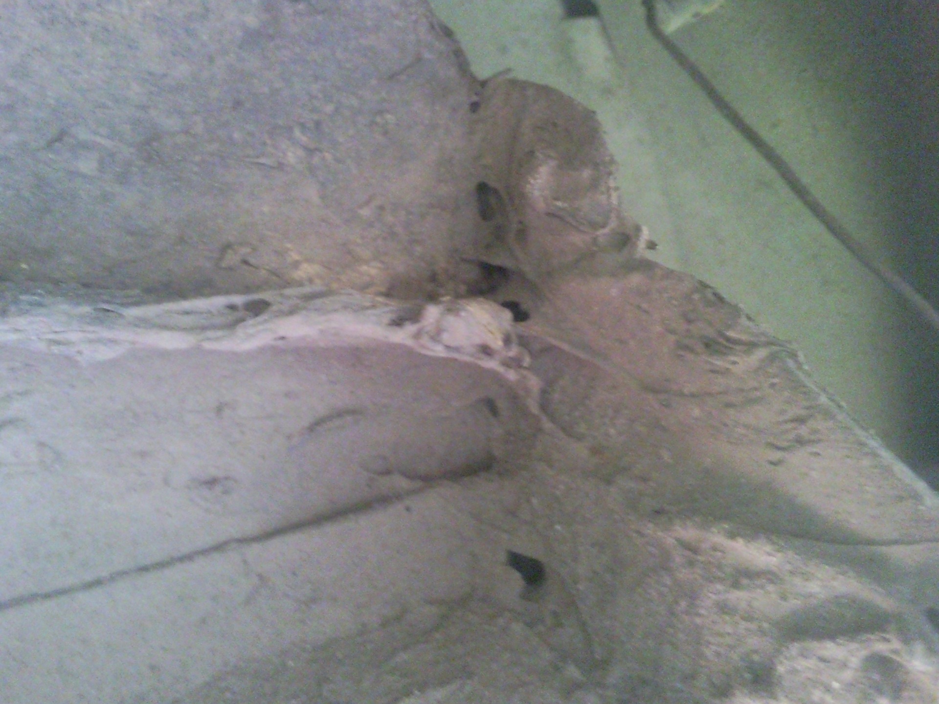

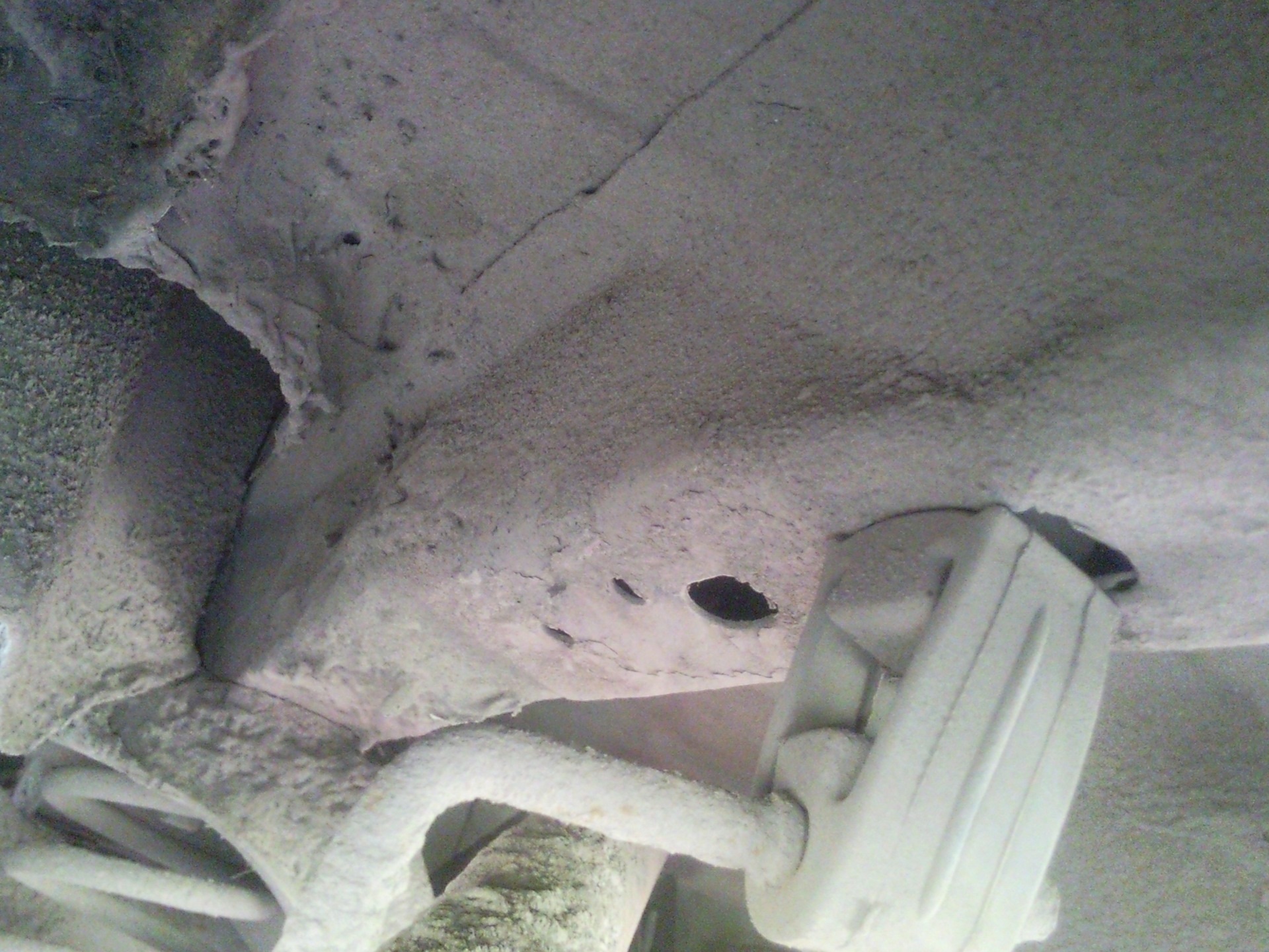

а) Крыло
Причина — таран Калины (110000 км)
б) Дверь левая задняя
Причина — зацепила снегоуборочная машина (90000 км)

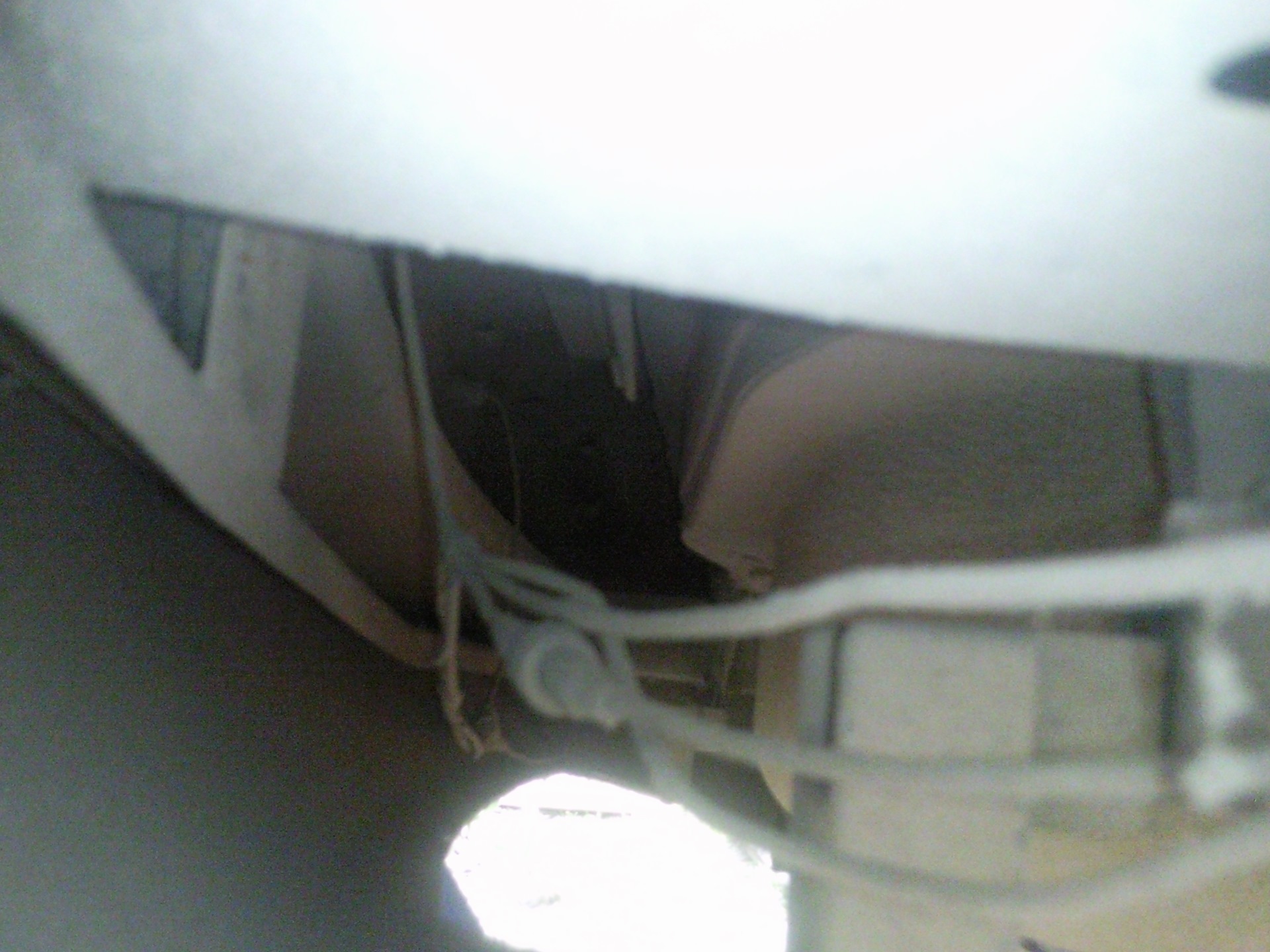

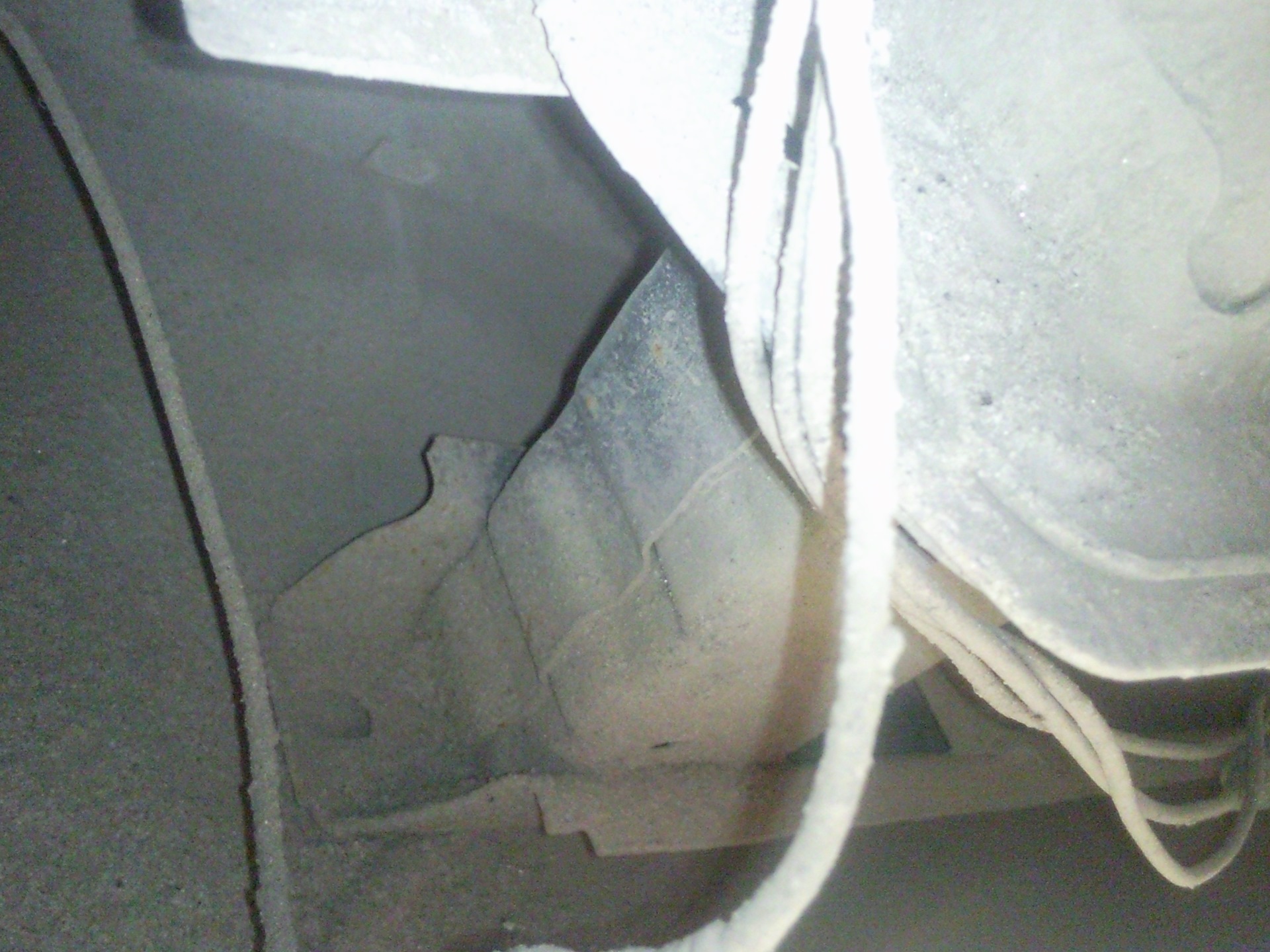

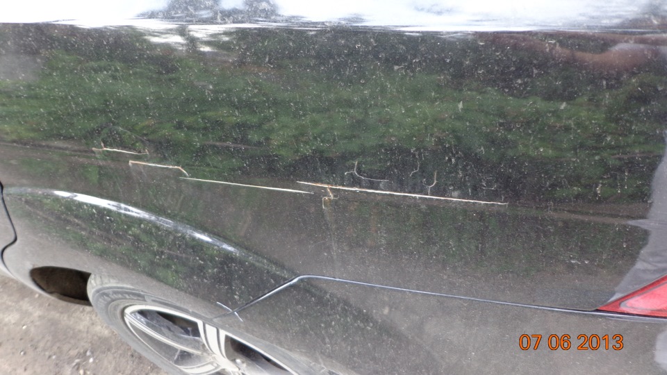

в) Крыло заднее левое — гниение (хорошо что Форд даёт гарантию 15 лет от сквозного гниения)
Причина — до меня, мощнейший удар слева-сзади — недовытянули, положили на мокрую шпатлёвку.
Так же видны последствия удара на днище в эту сторону, на усилителе бампера, фара другая, следы вытяжки на металле в багажнике(((

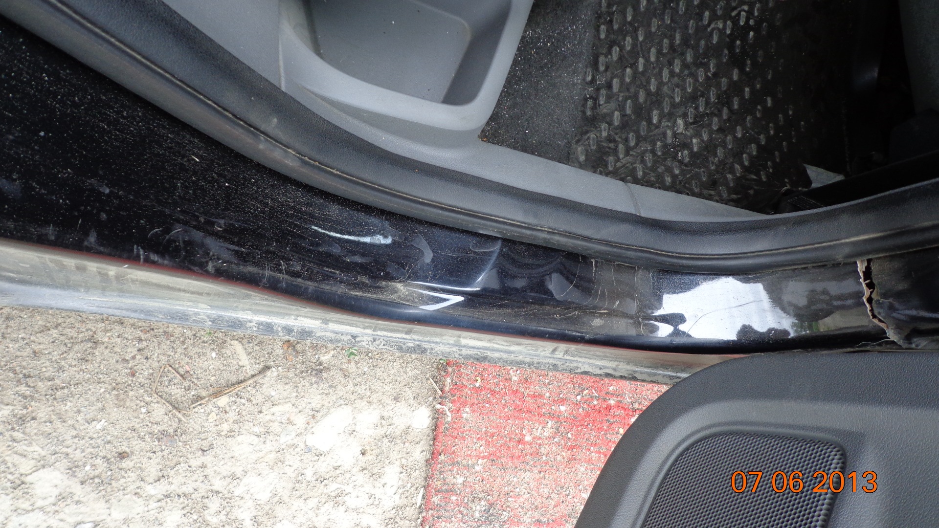

г) Правая передняя дверь + короб порога
Причина — таранил меня Матиз (100000 км)

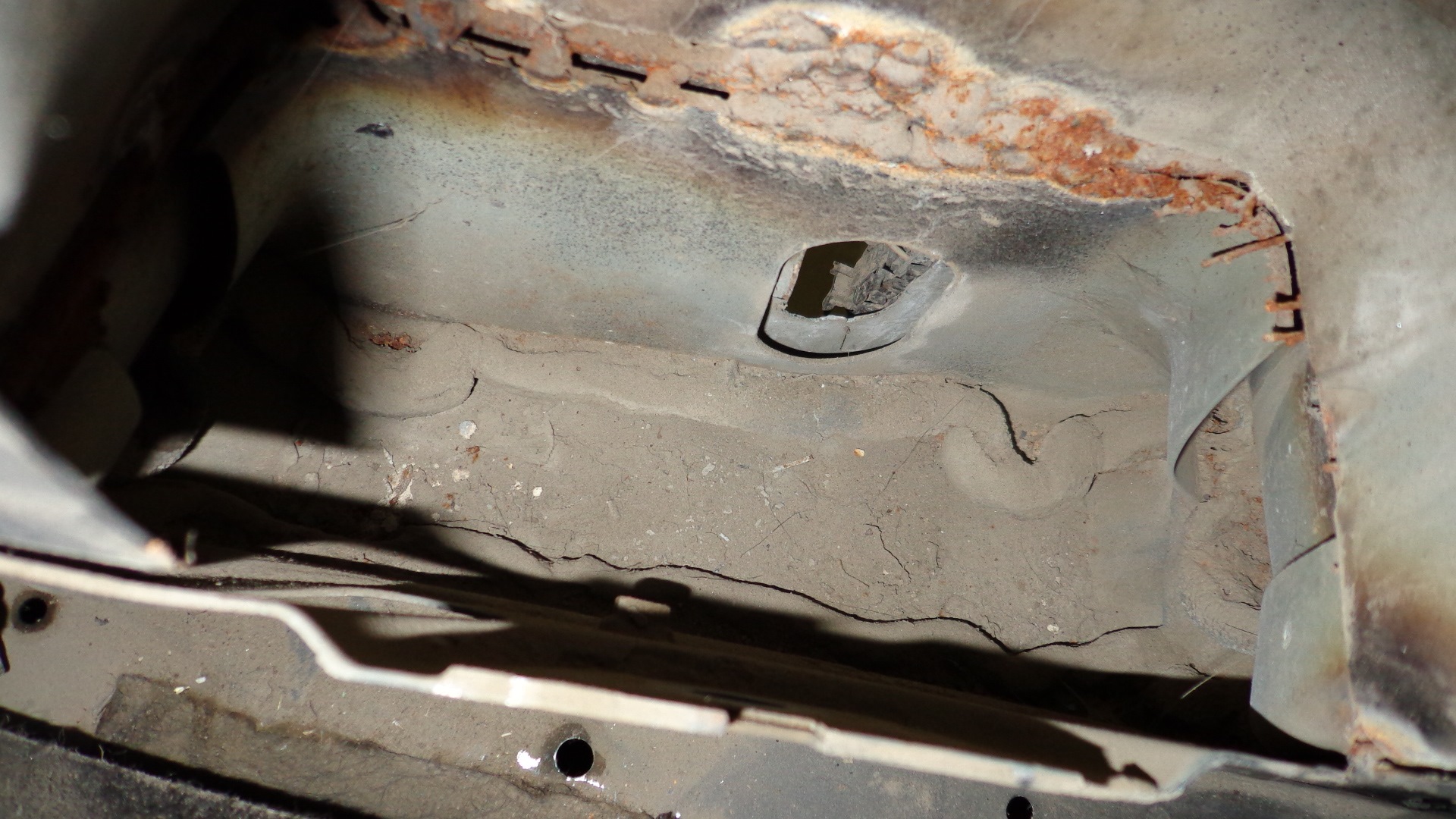

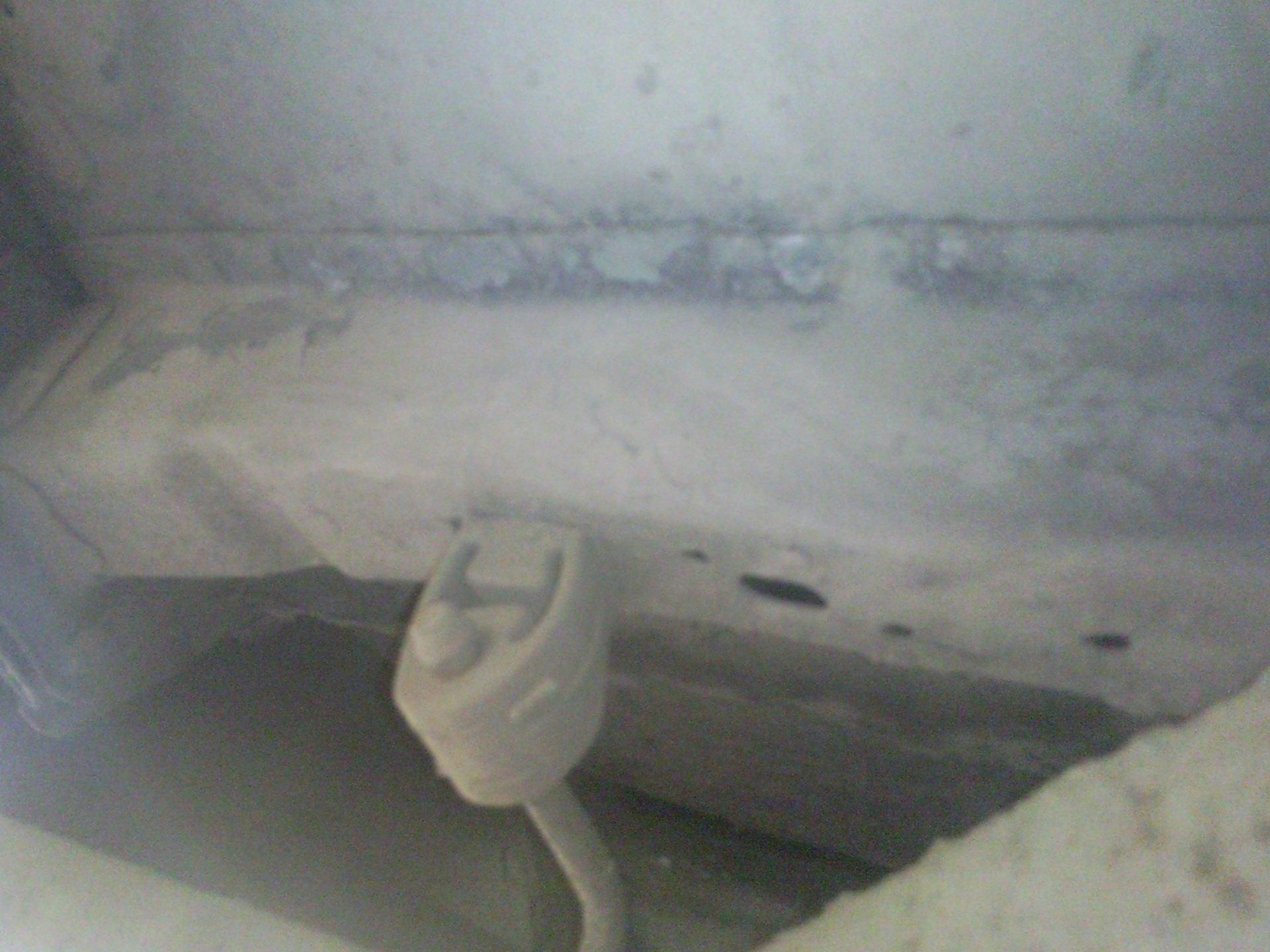

д) Стойка
Причина — тут надо бы спросить бывших хозяев… скорее всего после удара в зад, её куда откинуло что подбило всю правую сторону — и хреновые кузовщики непреварили стойку и так продали(( И оставили какие то свои инструменты там… (менялась дверь правая и порог от начала переднего крыла и до середины проема задней двери.

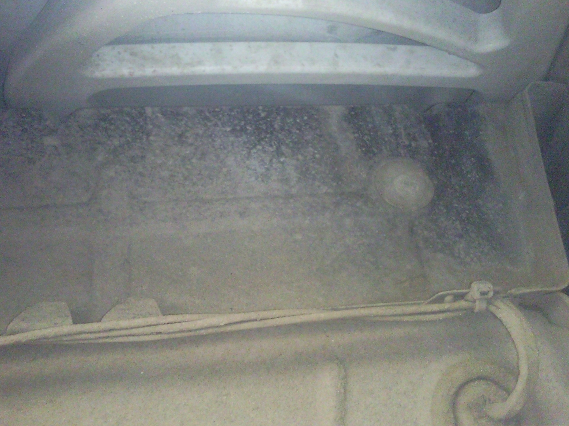

Под водительским сидением и под левым задним крылом шпатля. Однако! Следов деформаций изнутри на усилителях под пассажиром нету — там она осталась невредимой — так что обшивка хлипкая у форда, а вот каркас очень мощный (фото позже)!
е) Машина вся была крашена кроме крыши. Ну и возможно правые крылья были повреждены слегка.
Итоги: До меня было одно ДТП крупное на ней, примерно такое:
На большой скорости въехала в зад машина (левый задний бок вмяла сильно), машину откинуло то ли в столб, то ли в другую движущуюся на встречу машину (прямо центральной стойкой) и сильно повредило порог и стойку, что её варили целиком (ну как варили, сами посмотрите) и сработала подушка правая боковая.
Всем спасибо за внимание!

Для меня жесть это треснутая средняя стойка — это капец
ну скажем так, она и не привареная была)
но до этого тол она как то треснула?
там срезали порог со нижней частью стойки (как на фото). При ремонте, сделал тоже самое, тоько заварил кузовщик значительно лучше, но нужно обработать этот стык))
Так а при покупке было известно о первой аварии?
На подъемнике не смотрели?
Не, в начале писал, что это первая машина во всём, продавцы воспользовались этим. лохонулся с кузовом конкретно)) За то только с ним)) Сейчас масштабный ремонт по устранению этого всего и тех косяков других кузовщиков, что можно конечно исправить…
