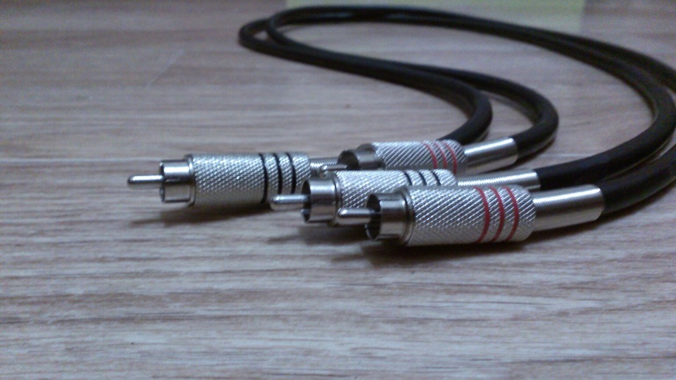

Давно не покидали мысли о хорошем звучании в Ауди) Так как стоят бютжетные мидбасы и пищалки, по тем ценам. Качество звука должно быть, не раз читал про свою систему, но она не играла на качество. Вспомнил совет про "Межблоки" посмотрев цены, понял. Что мне не нужно это.усилитель у меня не супер и сама система, и покупать дорогие хорошие межблоки нет смысла. Решил в инете почитать что есть интересного)
И нашёл, посмотрев посчитав все.было принято решение ехать в магазин радио деталей и делать свои провода)

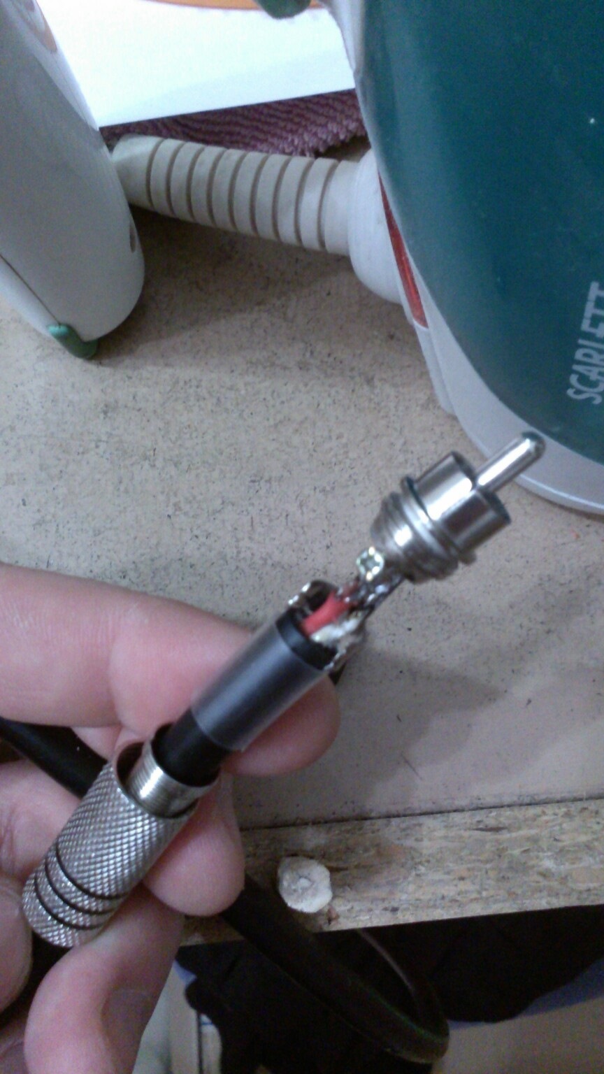

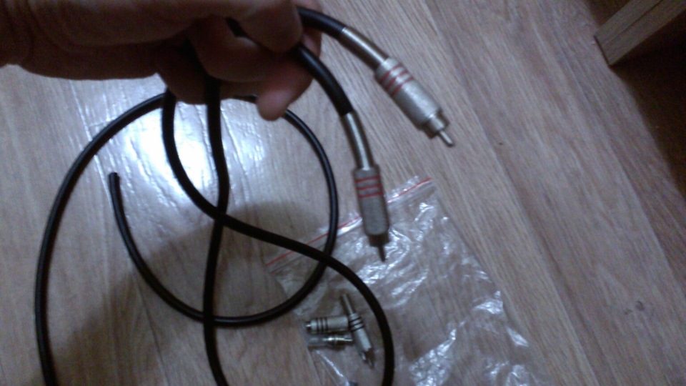

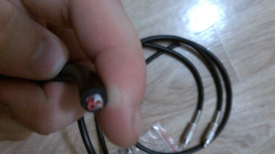

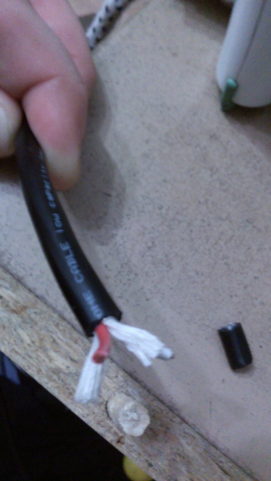

1.Купил микрофоный кабель, самого толстого сечения, был с двойным экраном и одном, купил с одним экраном.
2.Купил так же RCAразьем или проще говоря тюльпаны. И по сути все) Паяльник и норм руки есть)

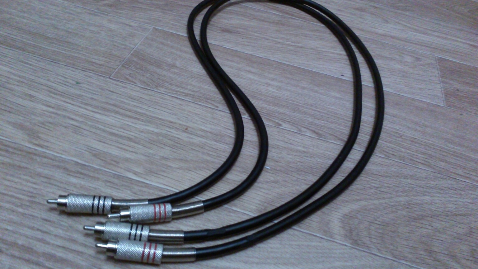

Приступил к сборке и пайке) минут 30мин было все готово)
Вуууооля)) фото конешшн)
Аа, цена вопроса 180р ) один комплект )2шт )
Протестив, разница была очевидна!

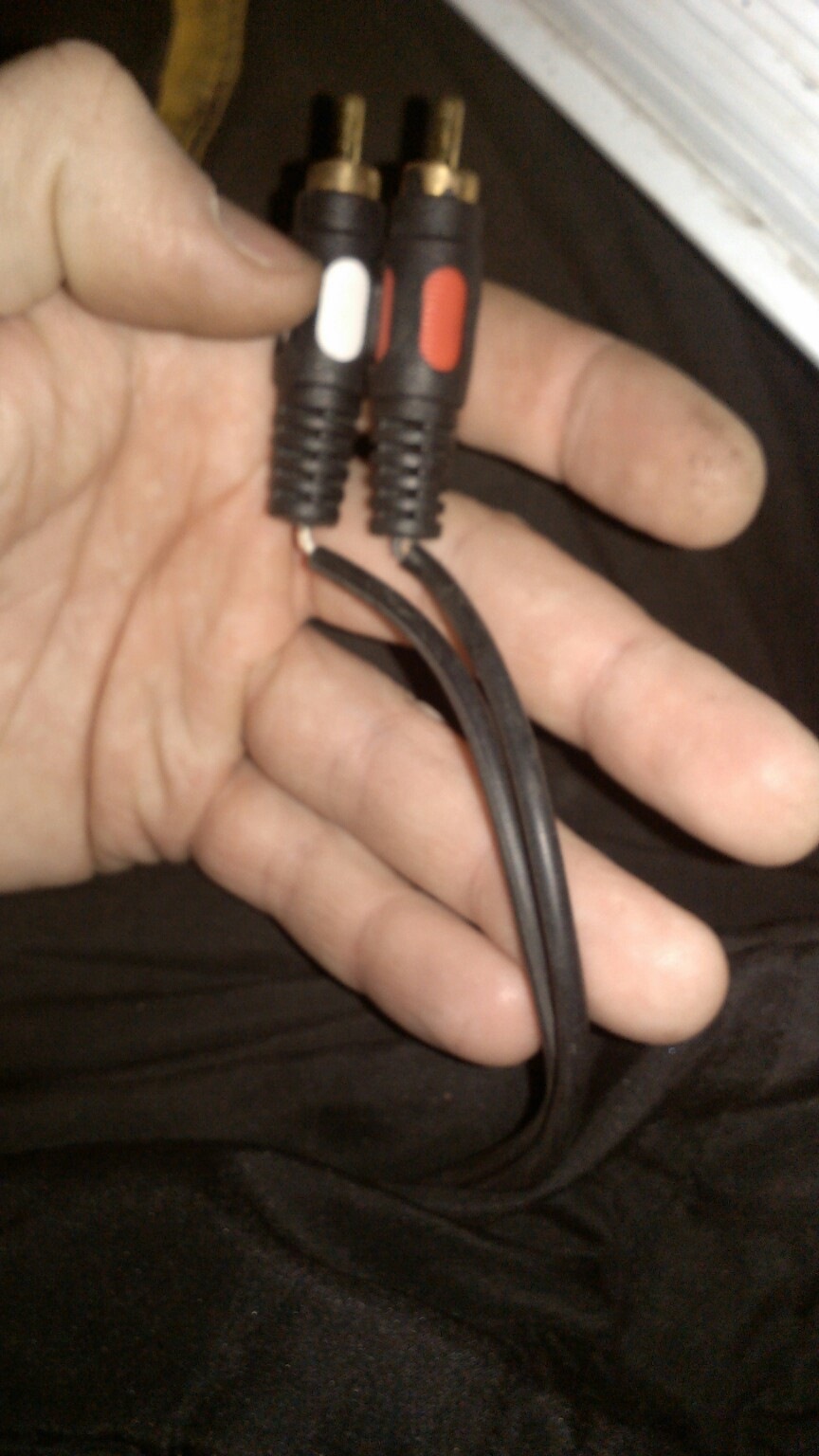

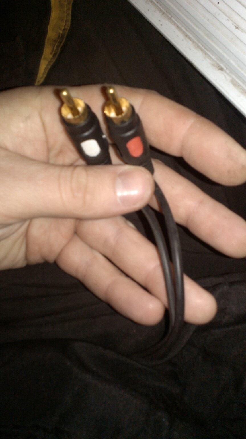

На фото видно будет что стояло, дешевое """""но!
Результатом был очень рад, слушал музыку долго, пока не замёрз в машине))) Звучание оч красивое мягкое и чистое! Без помех и шипения! Экран делает своё дело! И конечно хороший микро кабель. )

Что-то я не увидел куда подключен экранирующий провод(фольга)?
А вообще с таким проводом нужно было реализовать псевдо балансное подключение.
Не над ругаться)) экран идёт от источника, а к потребителю сигнала отрубаеться. Вроде как для подавление помех и шумов.я ж чайник)
Межблоки своми руками это очень хорошо! У меня тлже самодельные chernov audio
