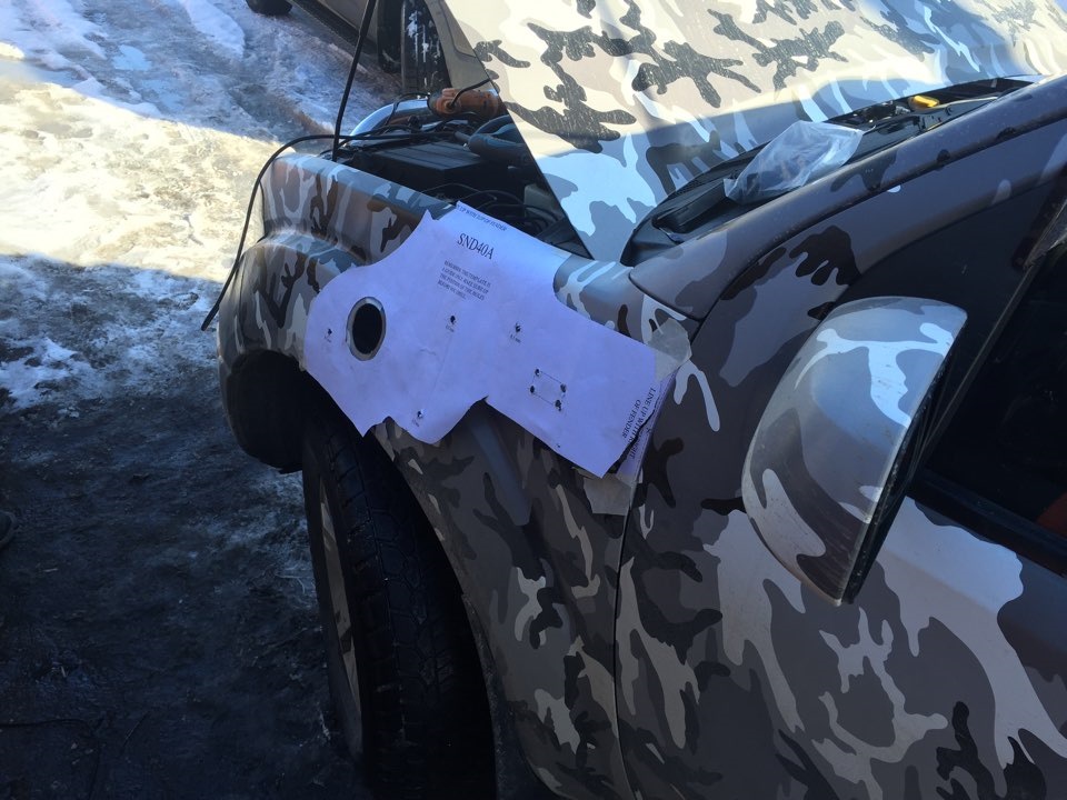

Подарила мне любимая на "день мужика" шноркель. Шноркель встал отлично! Цена вопроса 4999₽ в магазине "Сорокин".

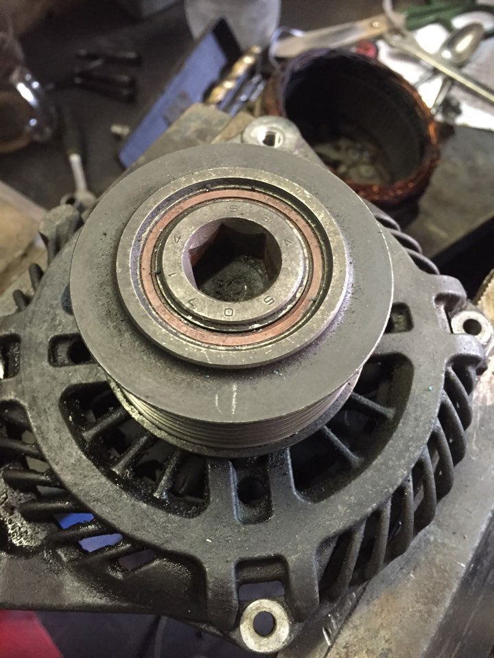

И вот лечу я по гаражам вооружившись коронкой по дереву и дрелью со всеми имеющимися сверлами, как тут "вжжж"… Слепящим кроваво-красным светом сквозь глаза, прямо в душу влупила лампа зарядки и ручника. Мда… Все эмоции описывать не буду ибо под цензуру сайта не под рамки приличия они не попадают(и даже близко) Ремень? Опять?! Все потому что не оригинал! Все потому что все рыбаки кроме я!😆 Глушу, завожу- все в норме… Открываю капот все на месте. Итог: в обгонке(обгонная муфта генератора) кончилась смазка(залитая мною туда около полугода назад.

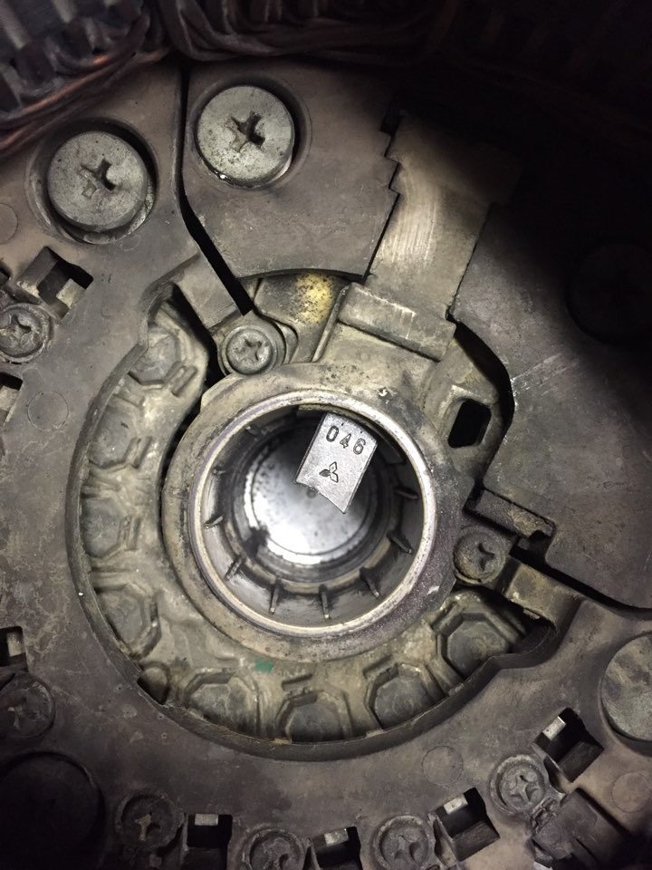

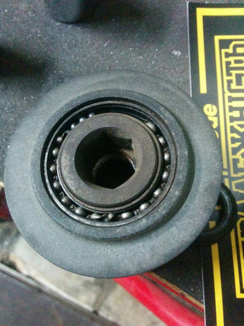

Был настроен решительно, снял генератор, разобрал покрутил повертел, всё норм. Мда… Мнения коллектива разделились- кто про замену, кто про смазку)) Узнав цену(8510₽) коллектив вновь стёкся в единый дружный ручей- ОБИЛЬНО СМАЗАТЬ! С помощью очистителя, строительного фена, масла, литола и смазки мобил1 несчастный подшипник стал бесшумным вовсе)) А всего то понадобилось снять с него пыльник и забить смазкой. Это конечно не решение, но для категории "на время" очень не дурно получилось. Когда привезут новую, сразу же поменяю! В общем всё бы ничего, но закон подлости как никогда актуален, но мы во что бы то не стало борим его😆👍
