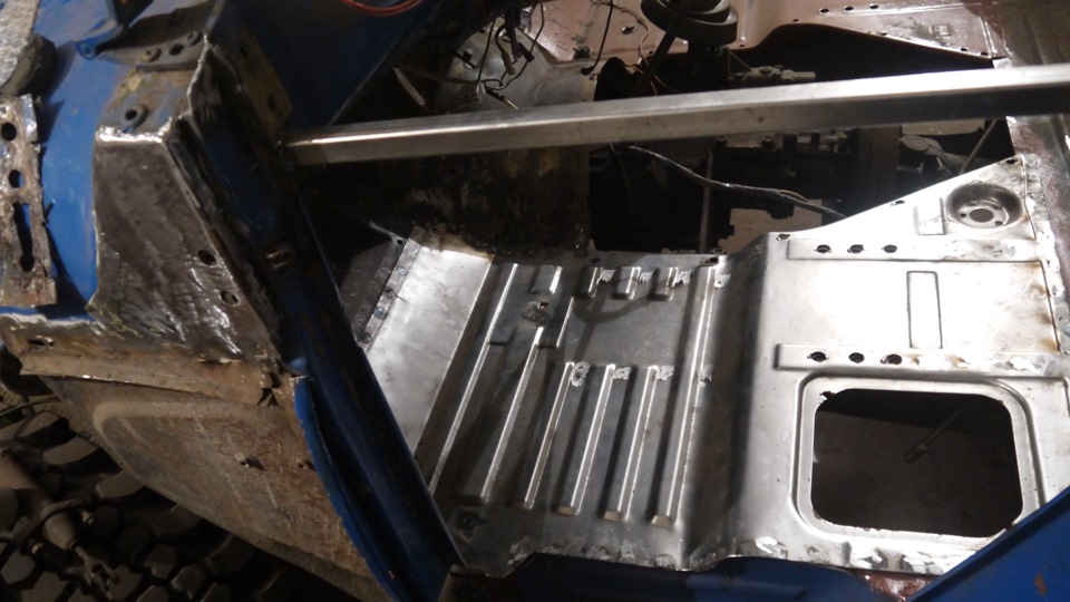

За выходные вварил профтрубу, вместо сгнившего лонжерона(в ногах водителя), сверху установил пол.

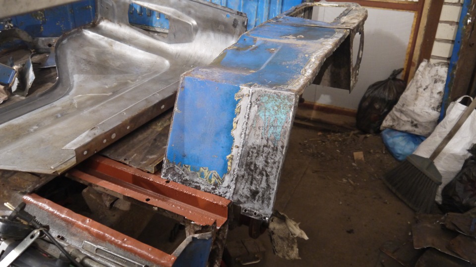

Снял "рундук", заднего левого крыла, зачистил его, вырезал гниль, приварил кусок который сгнил(под стойкой).
Добавил профтрубу 40*25*2,5 в месте где "рундук" стыкуется с полами зада, и к этой профтрубе приварил, заранее насверлив отверстий. Усилил средний лонжерон профтрубой 50*50 — отрезав от неё кусок 50*30.

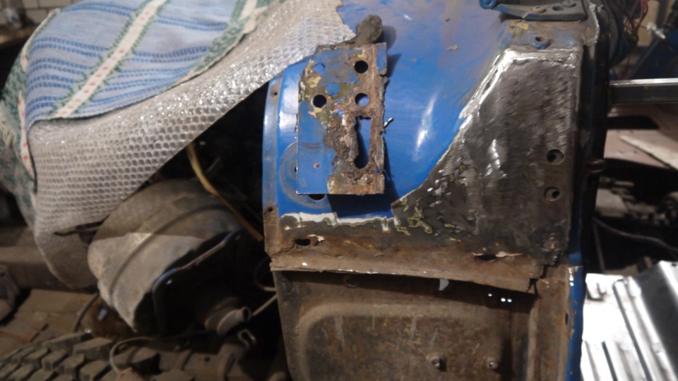

Верхнее место крепления петли водительской двери, у меня, было вырвато, болты "заботливо" вставлены насквозь. Соответственно регулировки нет, и метал деформировался в этом месте.
Я вырезал кусок, разметил отверстия, засверлил их на 14 мм, затем профтрубой 25*25 усилил внутренности и приварил новый кусок, который вырезал из листа металла 1,5 мм. Получилось крепко и почти гладко.

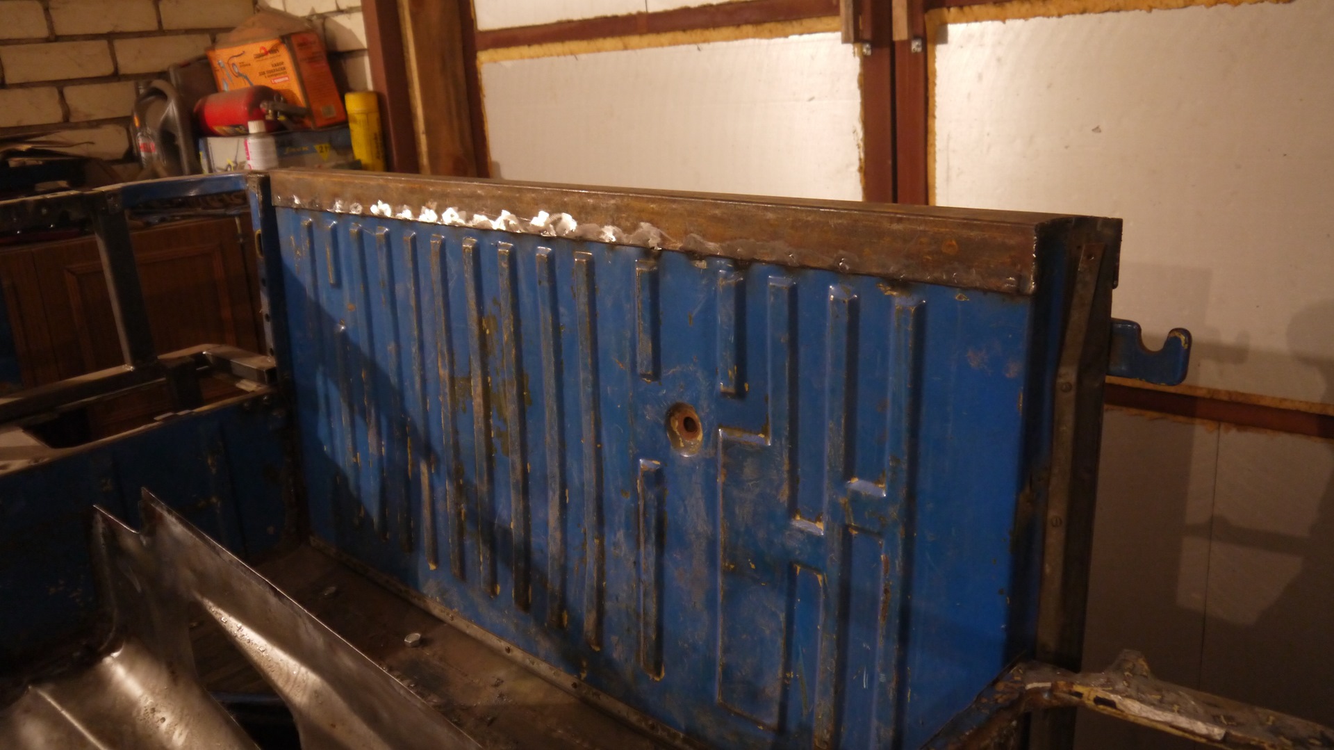

Борт у меня был испорчен. Смята его верхняя часть.
А так как он в цвет машины, менять мне его — не хотелось. Я купил профтрубу 50*50*1,5, отрезал от неё одну стенку. У борта срезал верх, "отсверлил" где было нужно, на него одел П-образную профтрубу, насверлил отверстий и приварил. Шов, затем, за мажется герметиком и за красится.

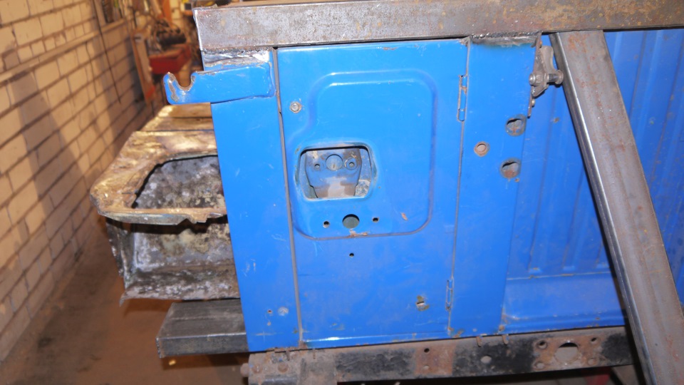

Правое крыло усилил профтрубой 40*25*2,5.

Что предлагаете сделать из открывающейся дверки в заднем борту?
Я придумал — УМЫВАЛЬНИК! Вставить туда ёмкость, и мыть руки по мере необходимости.
Кто дочитал молодец. Предлагайте идеи по скрытой полости в борту.

Они в силовой конструкции завязаны, держат стойку в продольном направлении. Если их убрать то профтрубой нужно обваривать.
Хорошее усиление заднего крыла))
это больше каркас под крышу
