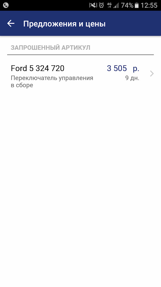

Код детали — на фото. Контакты скину в личку
скиньте пож. в личку где брали, сколько стоит активация, и кто делал.

А кнопки брал где, и по чём.
Установщик привез все собой .я только отвалил за все услуги 6 р
Кнопки номер сохранил.если нужно могу в личку скинуть …

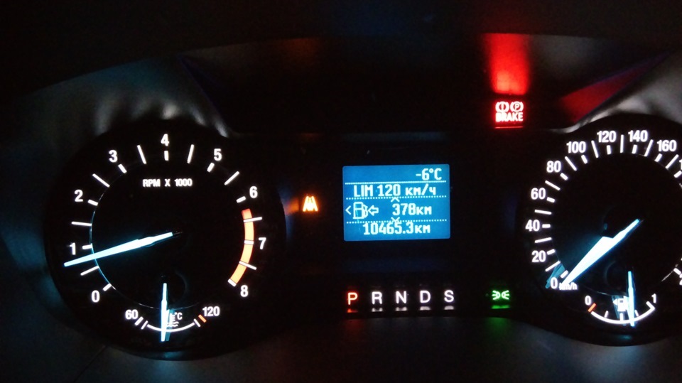

Бодрое утро … кнопки установили …подключили ноут .активировали круиз.и сразу поехали тэстить …
Да заработал круиз сразу… без проблем …

А почему такой ценник?! Кнопки стоят 2900…
Да я знаю сколько они стоят …

Ограничителт скорости заработал (кнопочка Lim) или только круиз?
только круиз…лим как мне он сказал надо еще поработать над этим вопросом …но сказал что как все замутят .даст знать как то так …
Могу активировать, если интересует…

Спасибо еще раз огромное …пока ехал домой протестил Lim здорово …спс

И LIM сегодня уже заработал …
