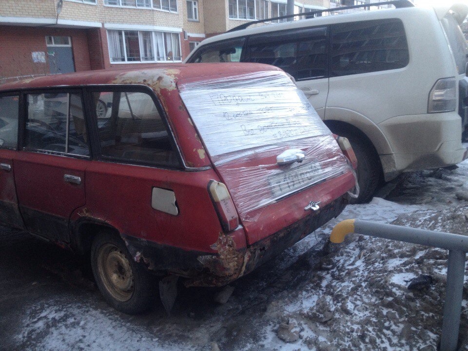

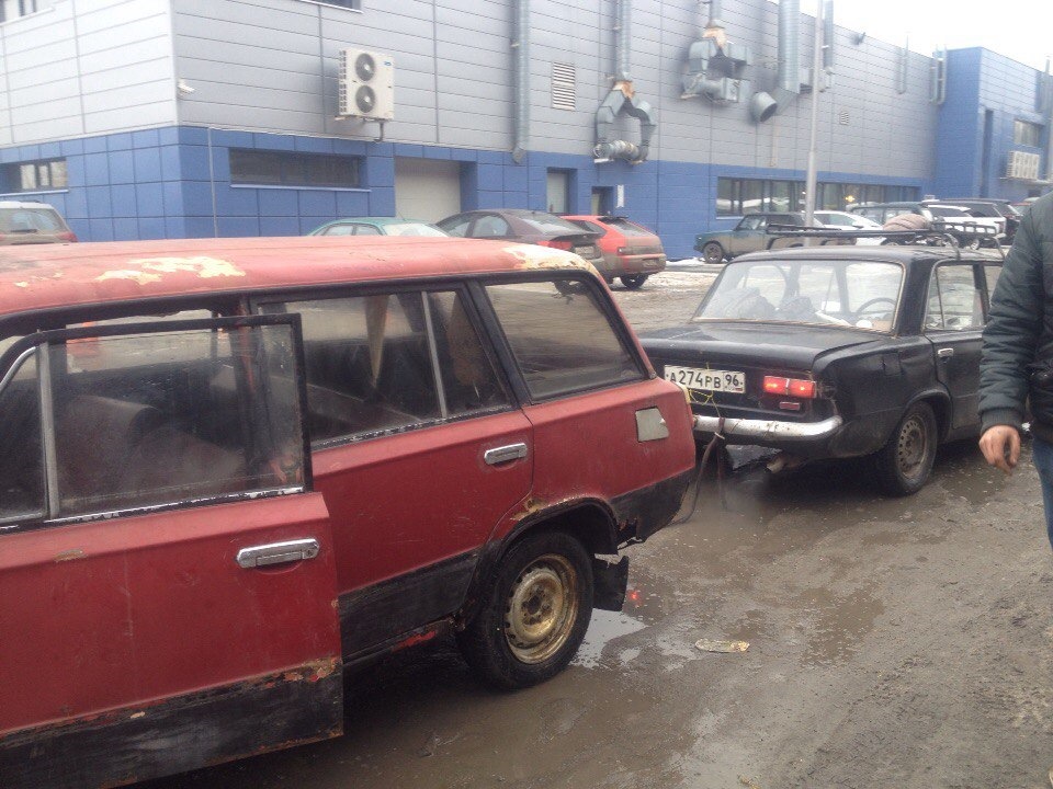

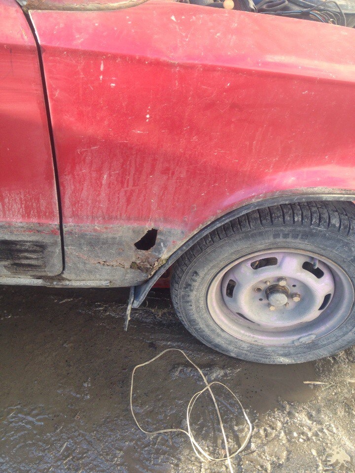

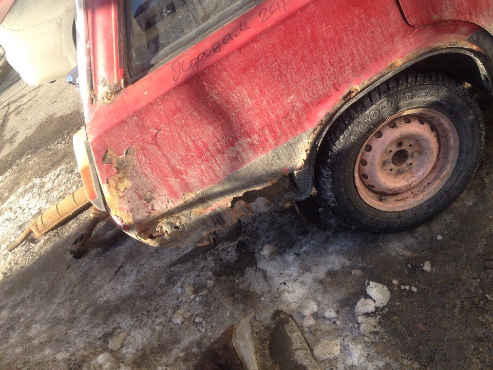

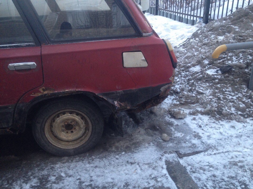

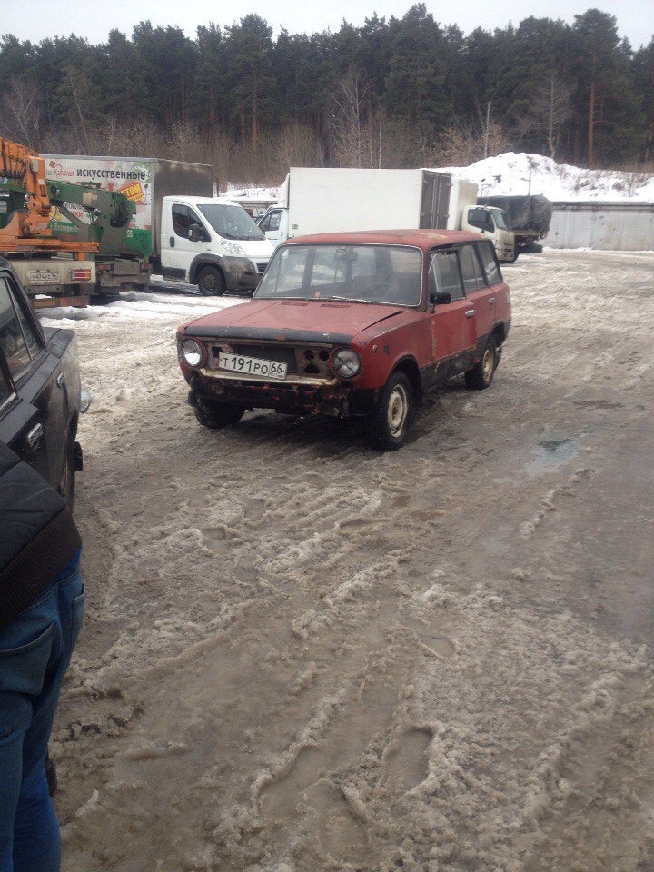

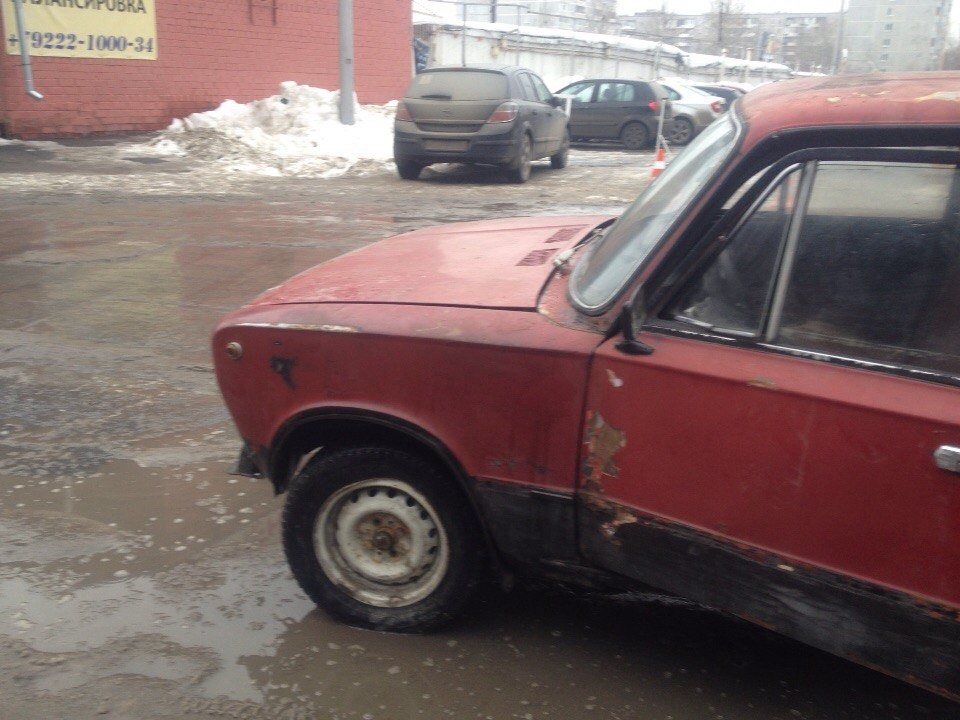

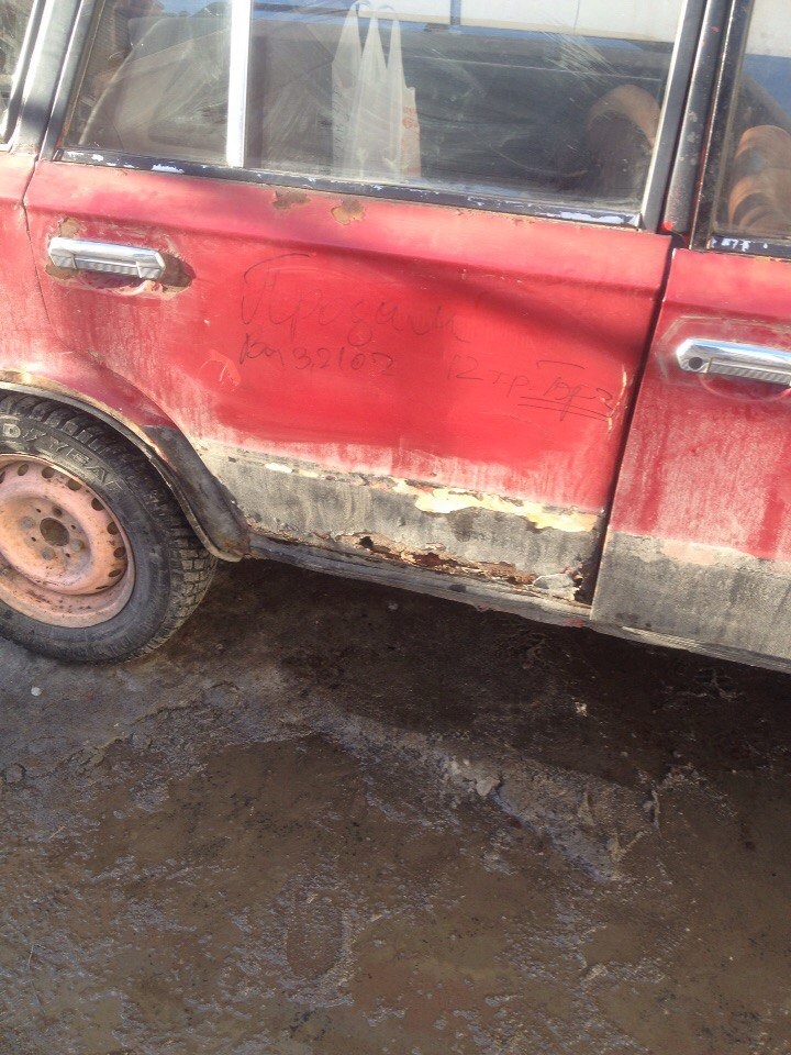

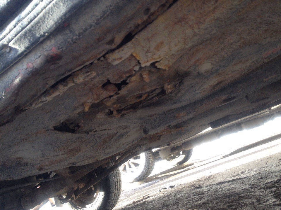

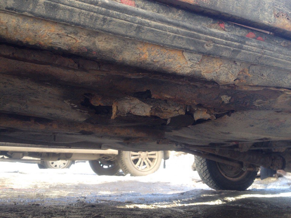

С машиной как я говорил ранее ничего не будет происходить в плане кузова, ибо он будет просто сдан в чермет после замены(варить этот смысла никакого). Были сделаны фары, поставлен стартер и патрубок глушителя, т.к проводки нет леплю то как вижу, но не могу понять небольшой вещи)) на верхнюю клемму я прикрутил + от акб, к втягивающему провод который пустил к замку и при повороте до упора на него подается все тот-же +, втягивающее работает стартер не крутит, при зацепе за нижнюю клемму (где идет шлейф в сам стартер) стартер оживает и бодро крутит, но с одной проблемой, крутит постоянно)) В чем прикол и как должно работать я так и не понял, надеюсь кто-то просвятит))
