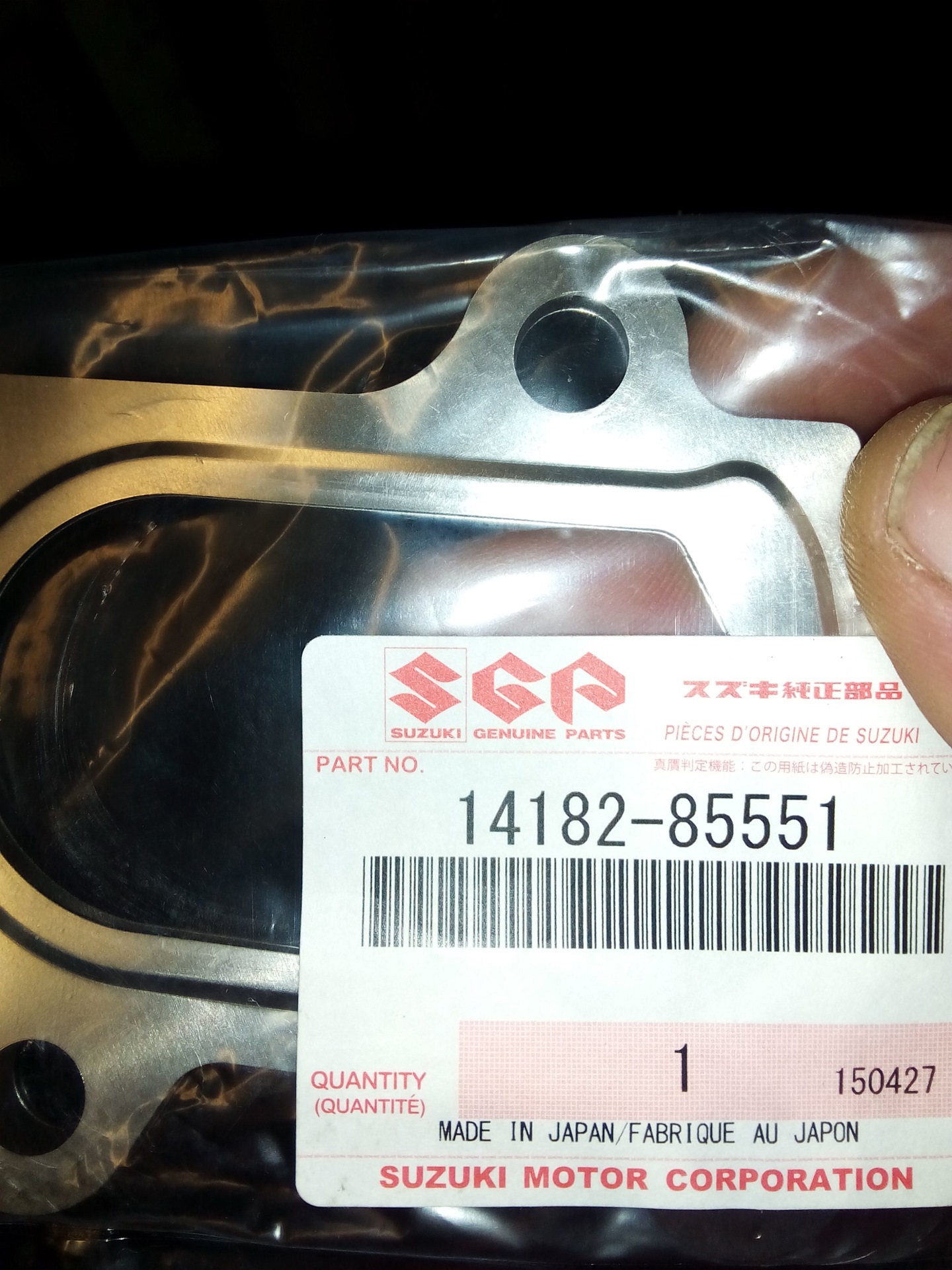

Не так давно я делал запись про скрип выхлопной трубы www.drive2.ru/l/8810309/, так вот, НЕ ПОМОГЛО!, прошло буквально недели две времени и все вернулось и как мне показалось, весьма отдохнувше, так как крип стал еще сильнее и стала явно проявляться вибрация на холостых. Посоветовавшись c ребятами из Рим-Автосервиса и перелистав драйв, пришел к выводу что нужно пробовать удалять катализатор.
по пути замена прокладок
, все собрал на место и что могу сказать, вибрация пропала, ехать стал бодрее, расход только засек, позже отпишусь.
Ну вот, а теперь о главном! Когда я делал все эти манипуляции, то обратил внимание на цвет турбины
как видно то она похожа на огнеупорный кирпич, первые мои мысли что я при ревизии мотора про…л метку на цепи чем выставил более позднее зажигание, только есть одно но, нареканий к ДВС (кроме расхода 17л) НЕТ, работает ровно, тяга есть, масло не хавает. Вот теперь я в полном ступоре, что сцуко делать? дергать лобовину и проверять метки? или этот красный налет мог быть вызван забитым катализатором (на самом катализаторе налет белый). Кто что может сказать по этому поводу? Будут интересны все мнения, ну а я все же постараюсь на днях выкрутить свечи и глянуть на них.
Жду ваших соображений, желательно обоснованных.
