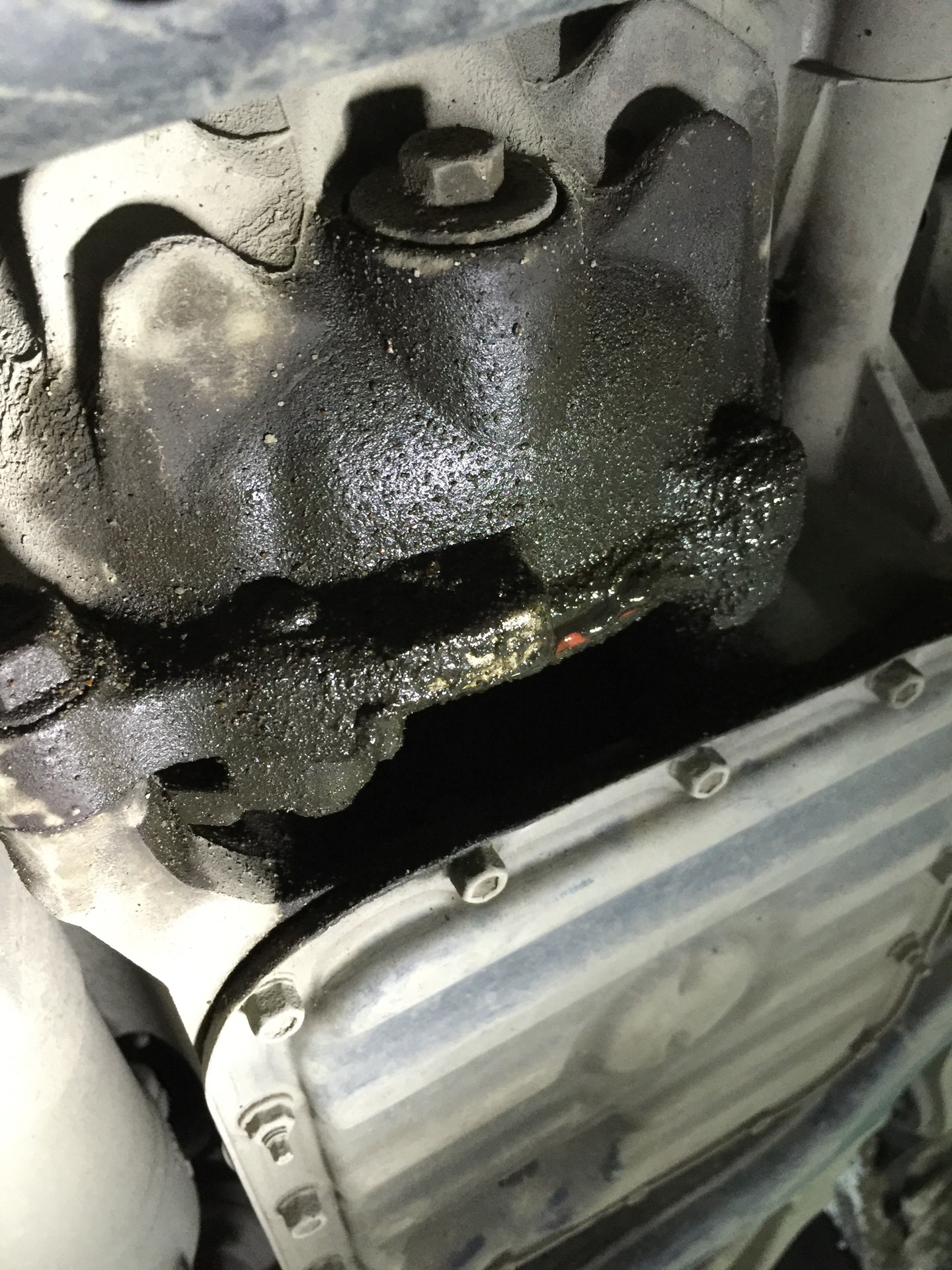

При заезде на подъемник…заметил течь причем такую существенную…на первый взгляд тек передний редуктор!
Расстроился конечно, но не беда. Мастера сделали вывод что течет прокладка в редукторе. Заехал значит я еще к 2м мастеровым…вывод окончательный сделать не смогли в чем проблема. Диагностика показала…что все по ходовой части хорошо…единственное менять тормозные диски передние задние уже менял…хотя я это и без них знал.

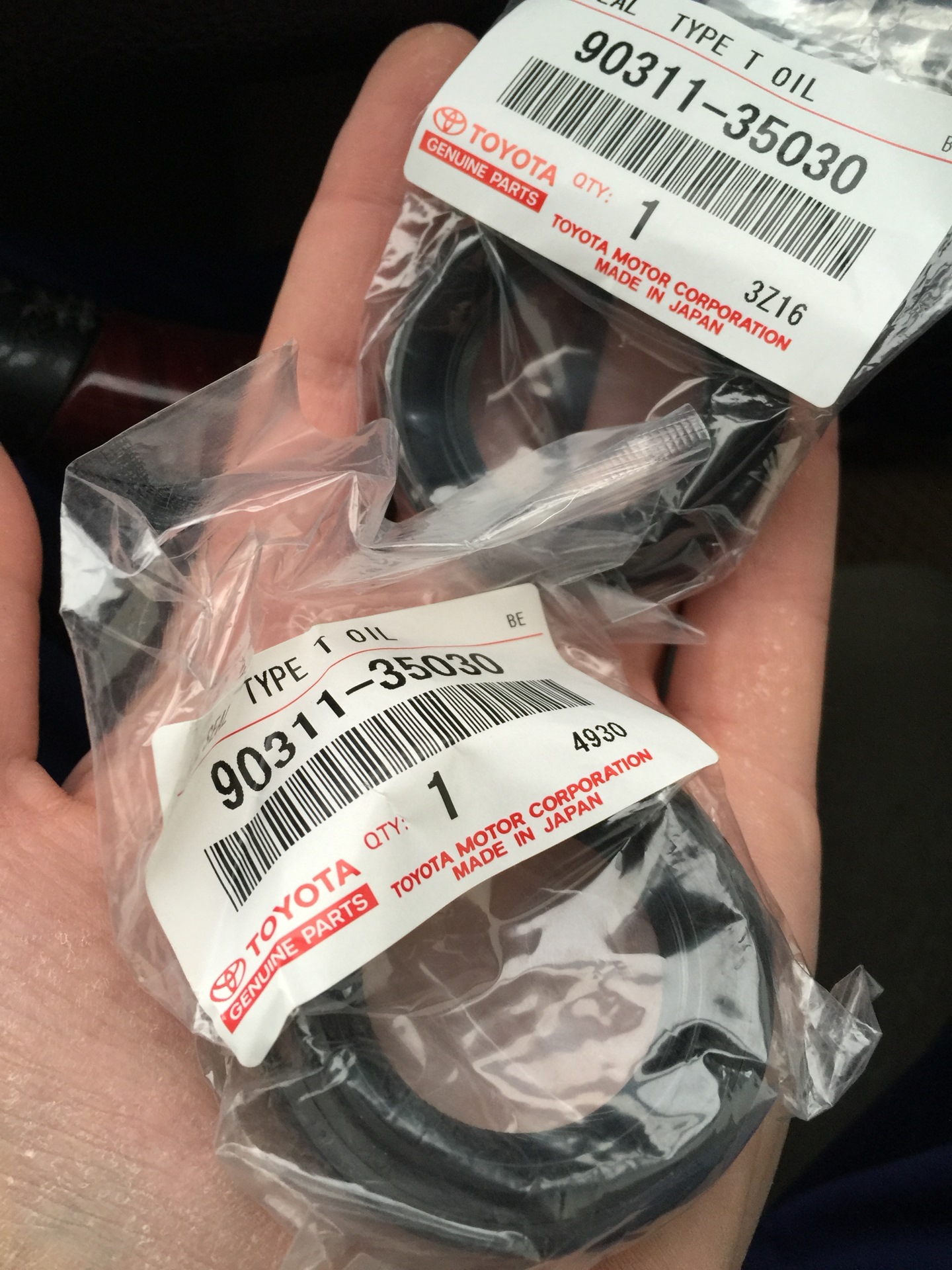

Начал просматривать форумы…и собирать инфу…что за течь могла быть, так как четкого ответа в причине течи я не добился не от одного "кулибина". Предлагали разобрать, снять, но чтобы снять редуктор…необходимо приподымать двигу…короче одним словом все это геморойно…самый дешевый вариант по работе 8000р. Я отдам просто 8000 и не факт что проблема будет исправлена…так как причину не знают. Я конечно на машину не жалею, ну и не наивный чтобы раскидываться деньгами просто так. Пособирав консилиумы…по решению проблемы…понял что сочится может только из-за сальников привода которые были куплены…пара оригинальных 900р.
Приехав менять их…вместе с мастером внимательно осмотрели и левый и правый…ну оказалось не в них беда все в порядке. Решили не менять замена сальников 2700 за один…поменять то поменяем, а проблема останется. Собрали всех механов что, были в автосервисе на тот момент…все сходились во мнение что проблема в редукторе течет напрямую из него типо там стоит сальник или прокладка и ей пришел кирдык…ну вот прикол…

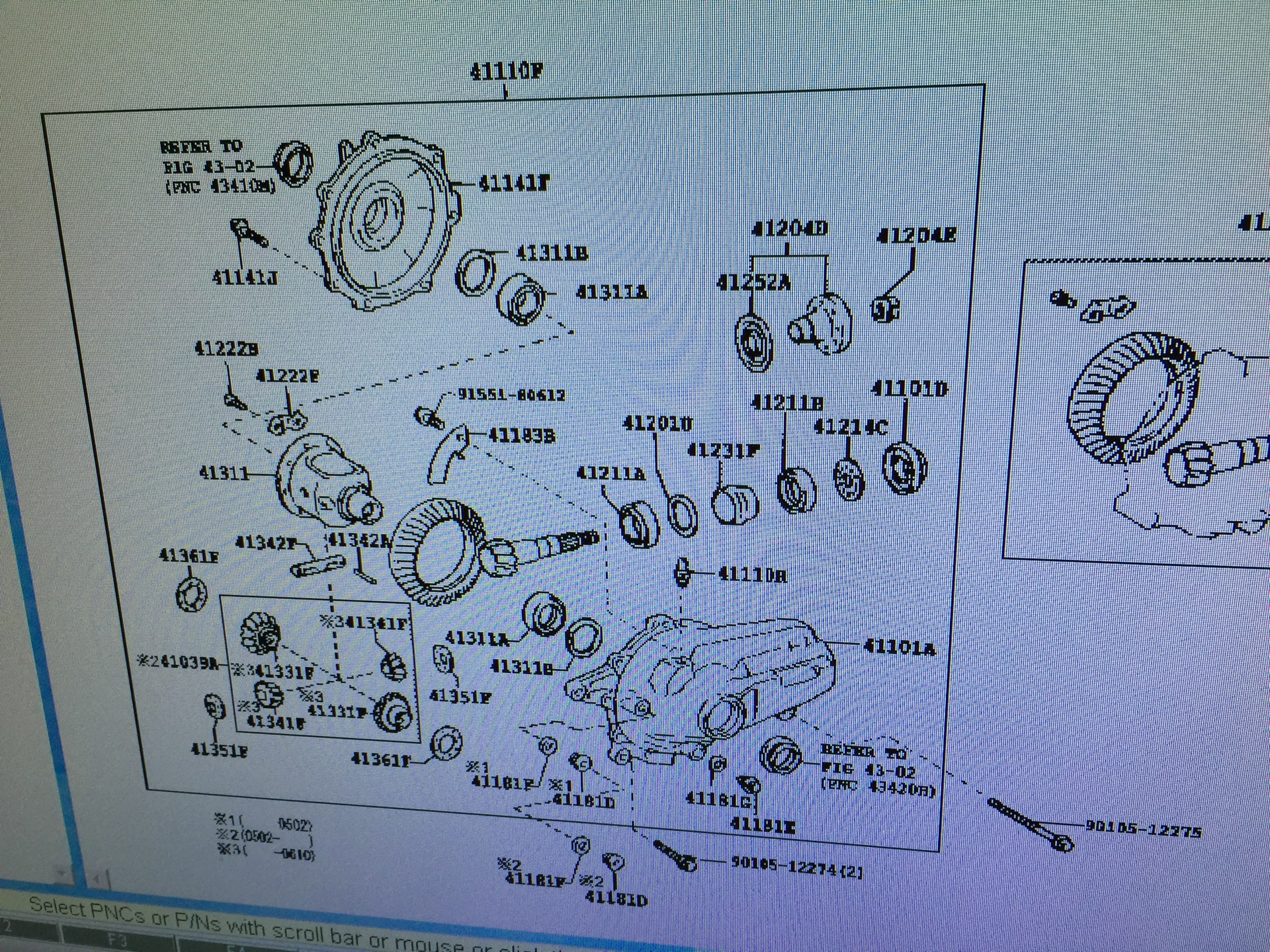

Судя по схеме никаких прокладок и сальников в нем нет…есть сальники только на приводах при соединение с редуктором и все. Короче снова я уехал не с чем. В итоге на прошедших выходных решил поехать на мойку …да не простую мойку…а мойку днища…чтоб все смыли и лучше было бы видно источник течи. Поехал значит на бывшую Автоприму…всем советую помыли на отлично что дно, что кузов претензий нет…мойщики русские свое дела знают. Перед тем как мыть … осмотрел внимательно еще раз редуктор…жижа то оказалось больше похоже на моторное масло…а не жижа редуктора. И тут до меня дошла мысль…с годик назад мне говорили что нужно поменять масляный фильтр…в GR сам масляный фильтр не меняется при замене масла меняется элемент внутри него. Я так думаю…давленула масло как раз из-за него поизносился ( за уровнем смотрю внимательно стараюсь проверять постоянно) + морозы сыграли свое! Ну вот жду следующих выходных…чтоб проверить догадку свою… как то так!

Ну че, какие новости ?
Сухо блин…ездим дальше
От краунов ходовка подходит:) я тянул стойки с Японии от свежего крауна! И даже пол перестилал от крауна!:) будем надеяться, что это реально, подтек от масла! Удачи Вам!👌💪
181 краун…один в один) ну я тоже расчитываю…что подтек больше вариантов не вижу
