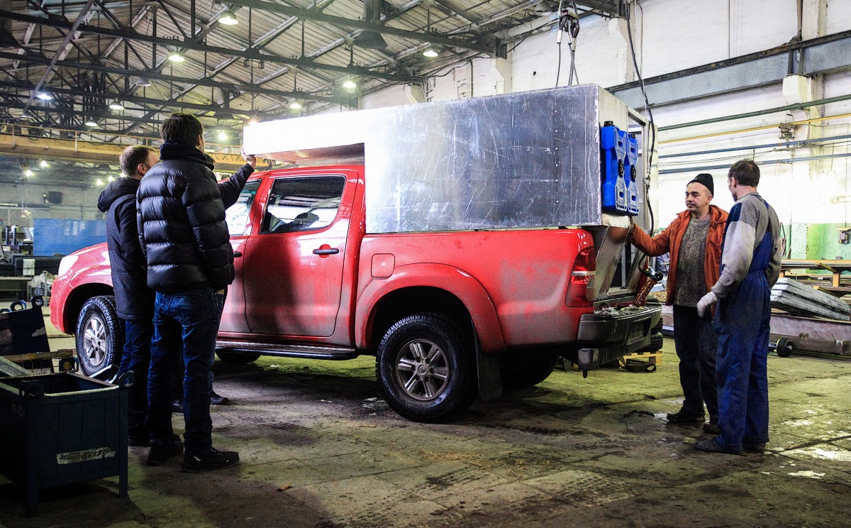

Итак, прошла ещё одна неделя, полностью посвящённая постройки жилого модуля. Проект отнимает очень много времени, и сил. Например, вчера, полдня ползал вокруг модуля, заливая герметиком пару сотен заклёпок. Мозг тоже постоянно прибывает в тонусе, чтоб ничего не забыть, а ноги передвигают тело от сервиса до магазинов, чтоб докупить какие-то элементы, без которых процесс остановится. Но в целом всё идёт не плохо, многое уже почти доделано. А этот пост я посвящу ответам на вопросы, коих поступило не мало.

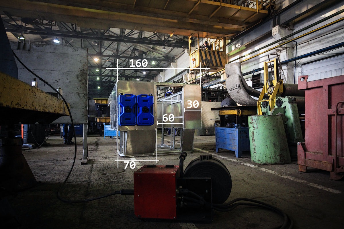

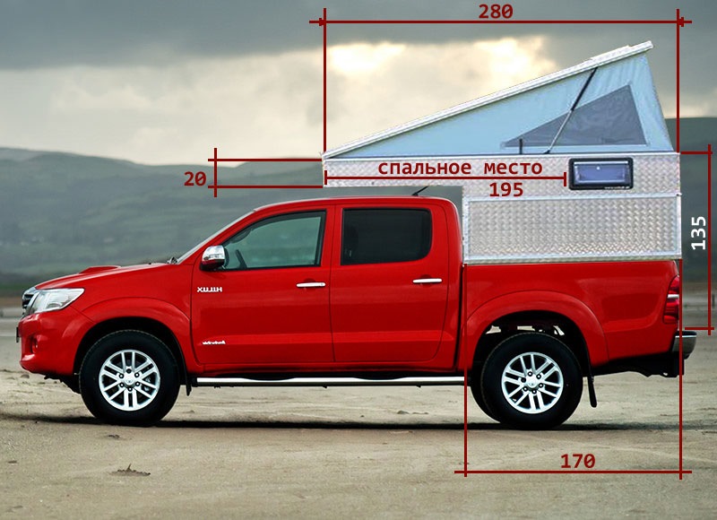

Начну с самого распространённого вопросы. Размеры модуля, и как в нём спать, точнее где. Для наглядности, все размеры нарисовал на живом примере. Слева от входа будет "диван" — длина 170 см, ширина 60 см, высота 50. Под диваном будет большой рундук для хранения вещей. Диван будет раскладной, благодаря этому внизу будет спальное место 170 см на 130 см (но это спальное место на всякий случай, не основное). Справа от двери будет техническая зона — маленькая раковина, газовая горелка, АКБ для солнечной батарее, бак с водой, и конечно ниши для хранения вещей. Кроме того, запас технической воды будет передвигаться в канистрах, на внешней стенке модуля, которую внутри усилили 5 мм листом алюминия.

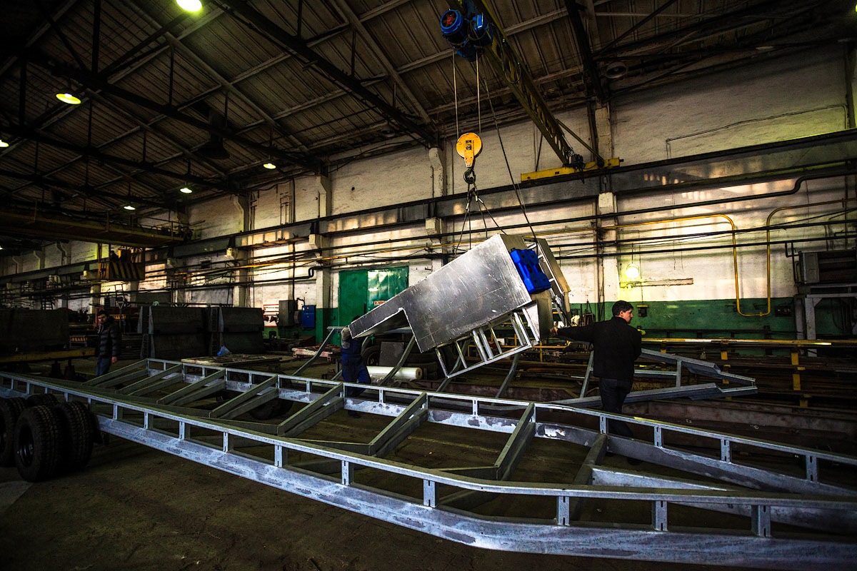

Теперь, несколько слов посвятим основному спальному месту. Оно будет над крышей, и крыша как многие уже догадались, будет подъёмной. Размеры основного спального места 195 см на 160 см.

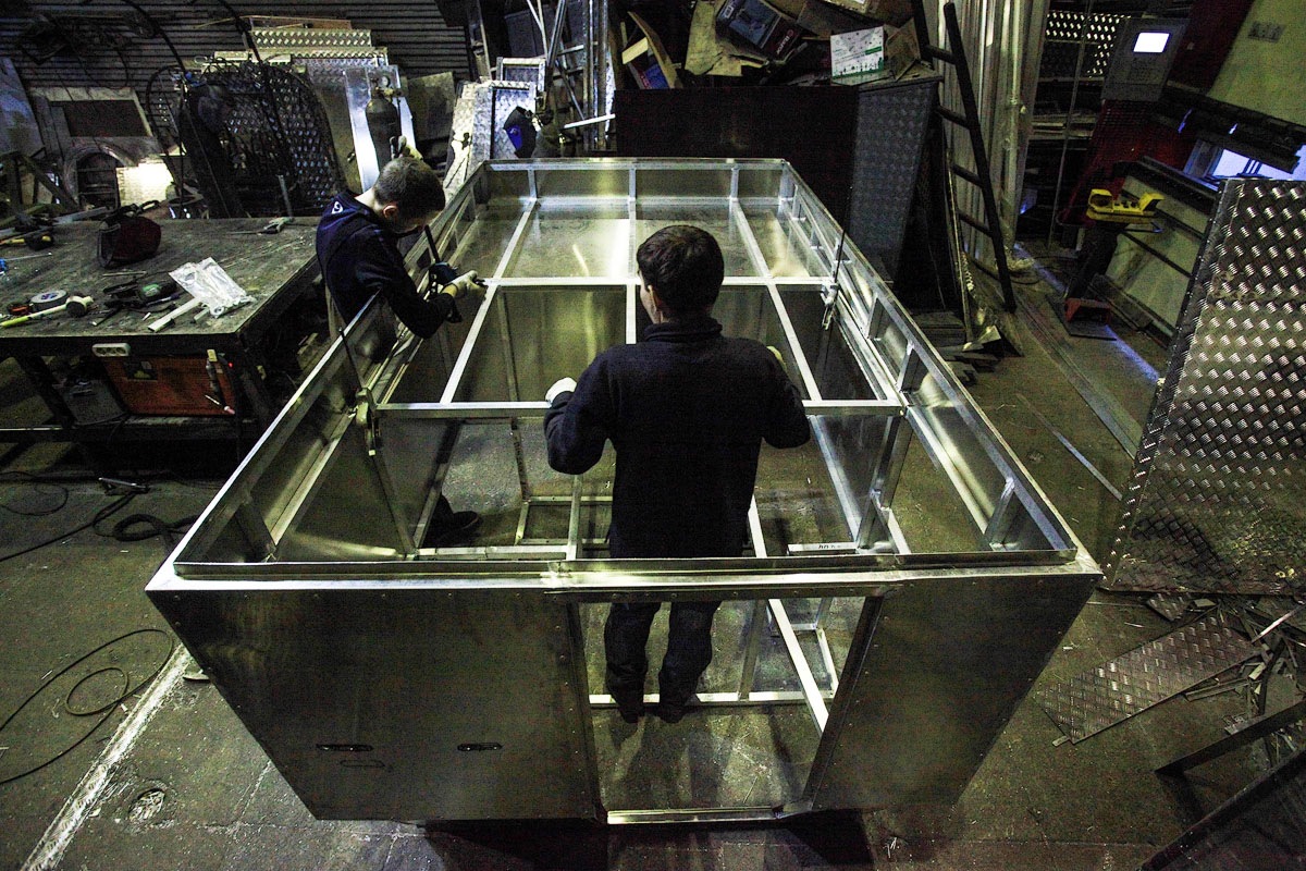

Так выглядит каркас спального места, что называется изнутри. Перед сном секция выдвигается, и опирается на профиль из 5 мм алюминиевого уголка. Всё очень прочно и надёжно. За что в очередной раз хочется поблагодарить парней из triffid trucks.

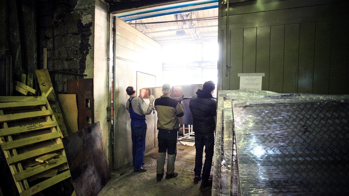

Вес модуля, как я и ожидал, оказался не велик. Четыре человек его с лёгкостью переносят.

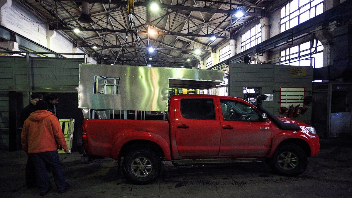

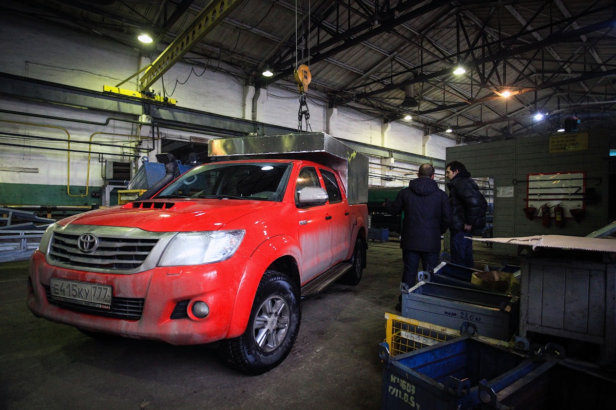

Как будет выниматься/ставиться модуль. Это ещё один очень часто задаваемый вопрос.
Модуль, при желании, будет сниматься, для этого на стенки модуля будут приварены 4 проушины, либо будут врезаны 4 рым болта. А пока, модуль стропами обвязывают вокруг каркаса, и краном передвигают по ангару.

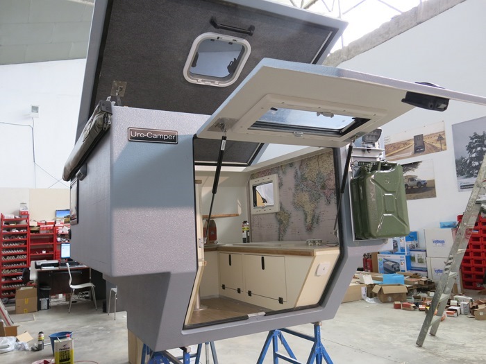

Был ещё такой вопрос — а про вытяжку над плитой уже думали как организовать?
Если честно, вопрос меня поставил в тупик. В том месте, где будет горелка, на модуле заложил окно. Мне показалось, этого будет достаточно. Кипятишь чай — приоткрыл окно, всё вытянуло. Или нет? Ещё на крыше модуля будет вентиляционный люк.

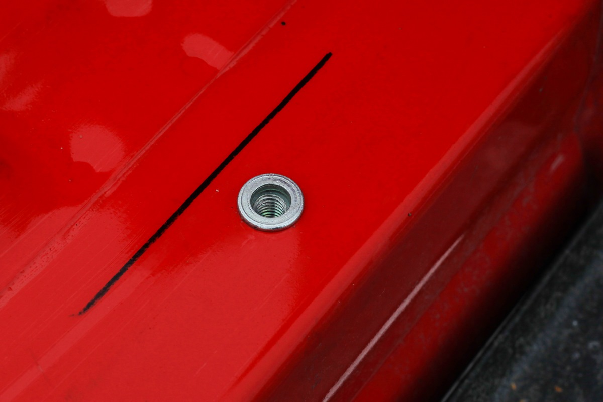

— Как будет крепиться модуля к кузову HILUX. Крепиться модуль будет по периметру на 10 болтов, 4 сквозных — по центру, и 6 болтов в резьбовую заклёпку — 4 дырки у кормы и 2 у кабины. Со временем, может сделаю ещё два крепления к силовому бамперу, с помощью рым болтов.

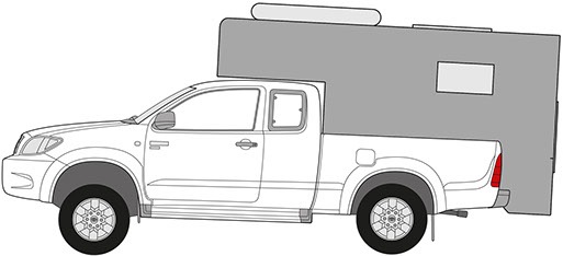

— По какой причине не сделали заднюю стенку с углом…
Не хочу перегружать заднюю ось. Хочу в итоге получить распределение по осям близкое к 50 на 50.

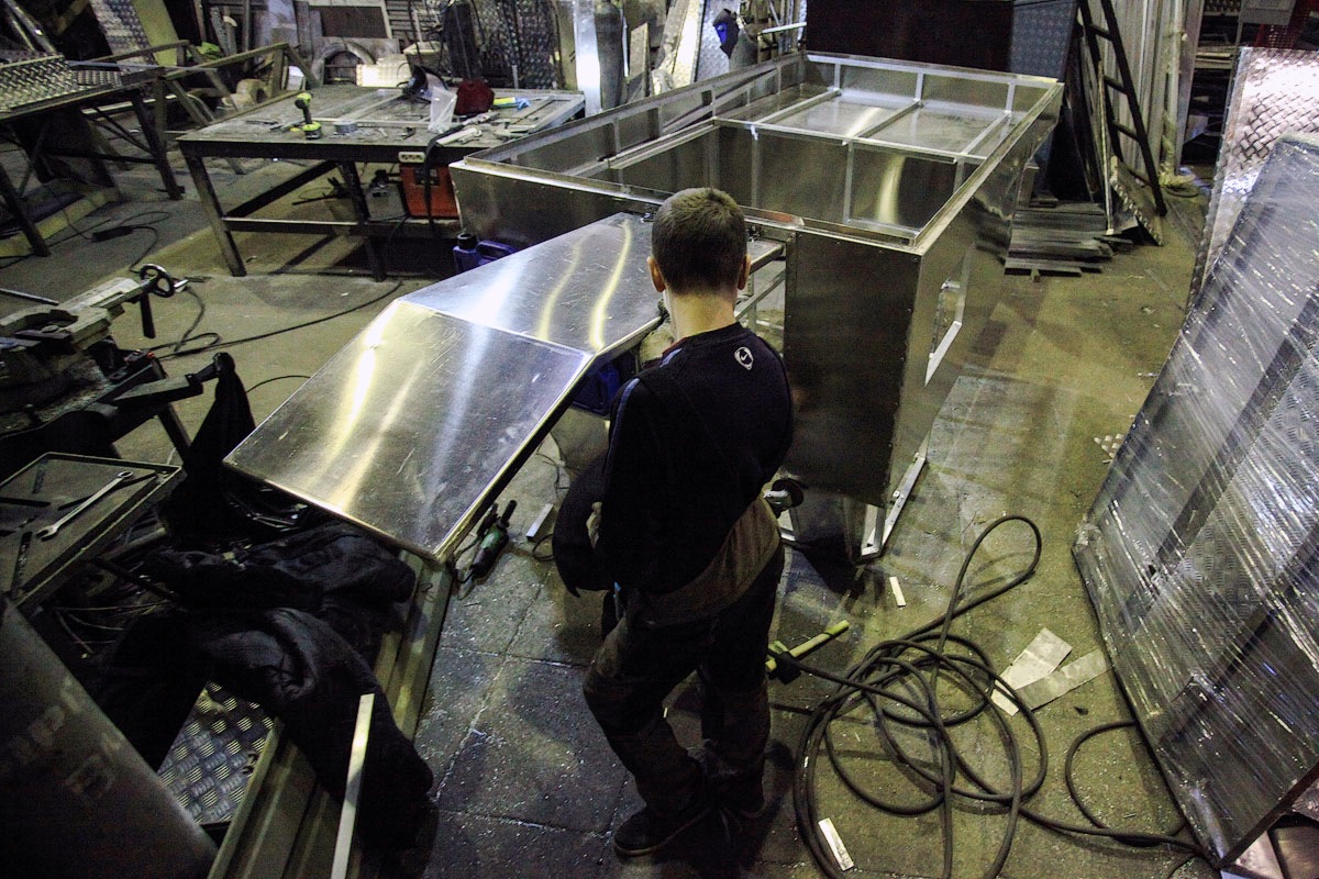

добрый день, не подскажите, заклепки у вас М6?
Да
отличный модуль!
подскажи пожалуйста, я планирую похожий модуль ваять, нужны некоторые уточнения по материалу:
— какова толщина алюминиевого листа и анодирован-ли?
— почему листы не сварены, а на клёпках?
— использовали-ли вы клей для листов перед клепанием?

Мы когда делали подобную штуку проклеивали стыки обшивочных листов и каркаса двухсторонним скотчем 3М, чтоб не было вибраций, а у тебя как выполнена фиксация обшивки? Чем будет утепляться?
Сварка. Утеплятся сплэн + что-то ещё

— По какой причине не сделали заднюю стенку с углом… Пневма решает этот вопрос.
Как пневма решит перевес зада?) На бездорожье. Когда зад внизу, а морду тянет в небо.
Что по вашему есть "перевес" зада? Чтобы определиться с вопросом.
Предпоследняя картинка. Когда на заднюю ось приходится например 60 процентов веса. Или даже 70
Ничего доказывать не буду, но как пикаповод скажу — пневма решает этот вопрос. Проверено на практике.
вариант люка в крышу от чего уже думал? я присмотрел люк от маршрутки(фордтранзит например) большой и функциональный с функцией аварийного выхода цена вопроса около 7 килорублей
Люк доместик. Вентиляционный. Германия. 6000 р. Можно найти за 4500.

противооткатный брус весит 42 кг, снять и поставить силовой бампер с откидной лесницей для захода в модуль
Да. Так и будет. Делаю поступательно )

Вот про это я спрашивал!Видите у него угол сделан и не каких лишних свесов) геометрическая проходимость осталась бы такой…а в задней части модуля можно было бы сделать какие то ящики или же опять же таки нижнее спальное место было бы 190на130
Геометрическая да, в моём случае особо не изменилось бы. Вопрос в лишнем весе, который добавил бы нагрузку на заднюю ось, из-за смещения веса назад. Сместив (вытянув) модуль назад, добавляется вес алюминия (килограмм на 30), вес отделки, вес барахла, которым захочется забить. В итоге может получится задранная морда, и просевшая корма, что на пересеченной местности не есть хорошо.
Да что ж вы такой упрямый. Пикап рассчитан на тонну груза в кузов. Зад (пустой) изначально задран вверх. Без груза ездить — это не нормально. Для такой мелочи, которой вы боитесь перегрузить зад, даже пневмоподушек не понадобиться. Ну а подушки в любом случае полезный доп и без Жил.модуля. Просто я понимаю, что даже если вы согласитесь — переделывать сейчас уже поздно. Но в следующем проекте … :)
Может мы говорим про разные вещи ) да, по трассе тонна в кузове — нормально. Тонна, например, на том же плато Караби (привожу пример из мест где был) — будет означать, что на подъёмах в гору, с большими валунами под колёсами, когда происходят вывешивания колёс, жопа будет совершенно точно тянуть вниз. Я не веду речь про подушки, про то, что пикап может везти тонну и т.д. я говорю, что в финальной стадии постройки хочу получить равную нашрузгу на оси. Может я не прав. Доделаю скорлупу, поеду на взвешивание по осям. Потом уогда доделаю всё внутри, взвешу ещё раз. Если выйде, что нагрузка на зад будет в разы меньше, полностью признаю, что был упрям )
Понял. Взвешивания установят истину. Будет очень интересно узнать итог. Я делаю ставку на переднюю ось, что будет тяжелее😊. Ваш проект вдохновляет, я к тому, что не придираюсь, а всерьёз начал просчитывать свою аналогичную хотелку.
