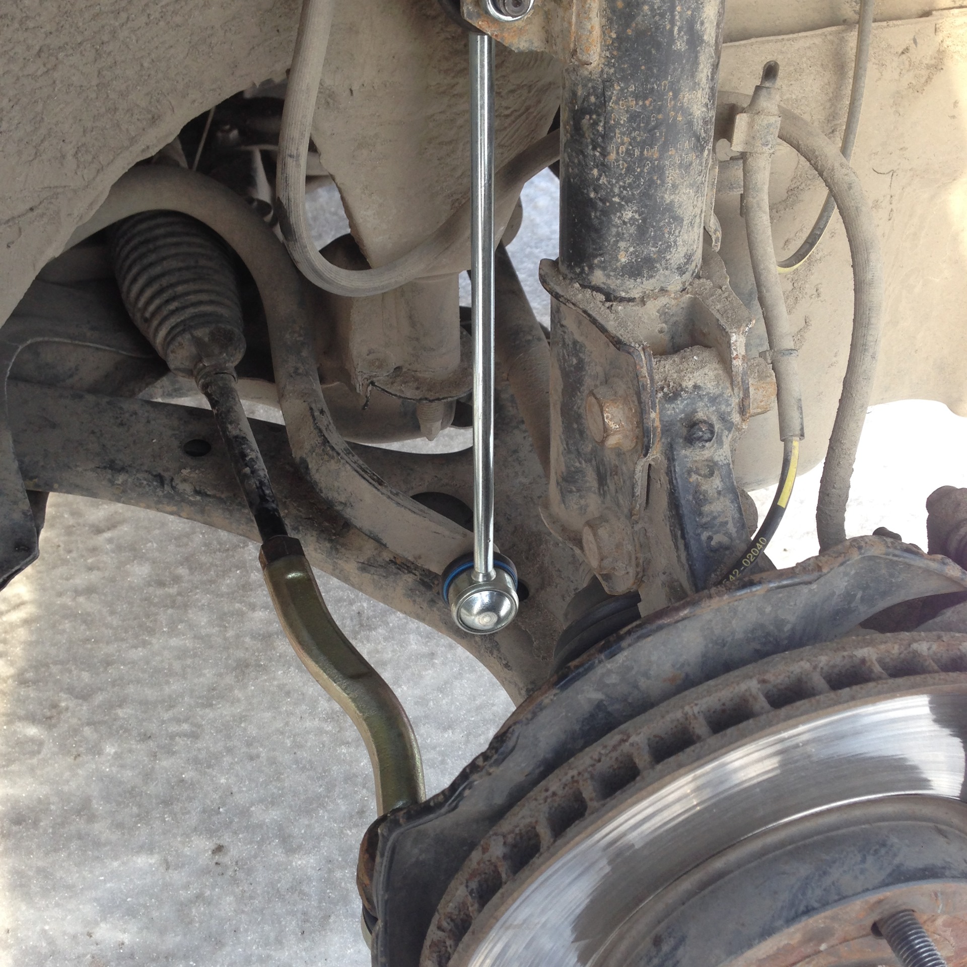

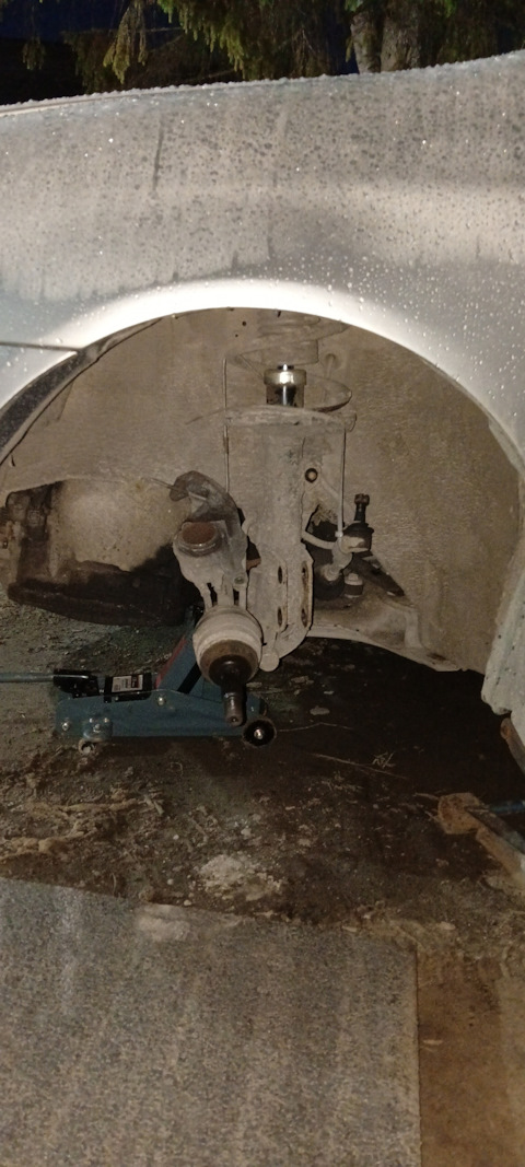

Появился стук спереди, противный до ужаса и исключительно на мелких кочках при медленном проезде 🙈
Сразу в голове всплыли матерные слова в перемешку со словом "рейка" 😞😁
Но решил выводов поспешных не делать и заехать на подъёмник
Ну что же
Подняли начали шатать везде
Выяснилось что под замену попали левая рулевая тяга и барабанная дробь СТОЙКИ СТАБА 😳😳
Я не записывал в бж, но менял их меньше 5к назад
Это были всеми любимые цтр-ы 🙈
Машина катается всегда пустой, город и немного трасса. Ну что бы так устать за 5 тыщ, это из чего они должны быть сделаны тогда?
Так же покачали рейку — люфт есть справой стороны, минимальный
И так же были приговорены на мусорка втулки стаба, ещё раз 😂
Я не помню какой это комплект по счёту
Но третий или четвёртый точно 🙊

1) Стойки стаба или яйки, кому как сподручнее 😂

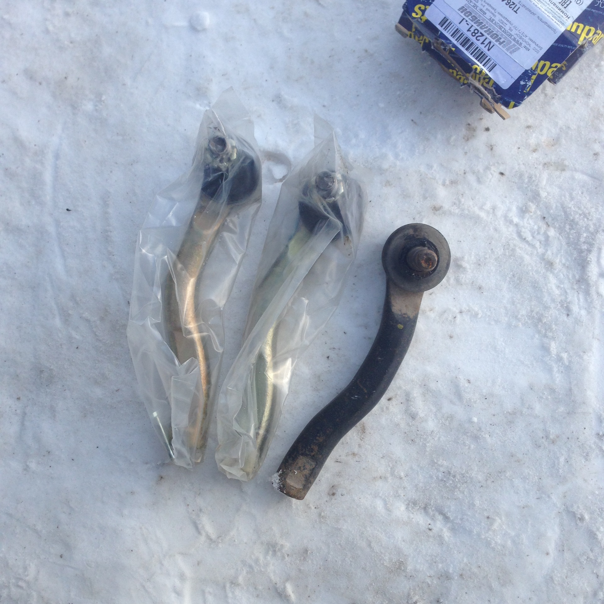

3) До кучи поменял наконечники
Та же фирма
Но тут было чп 🙈
По ошибке оба правых заказал
Левого жапанпартс не существует 🙈 Ну или прячут от меня ее, не нашёл
Теперь справа жапан, слева 555 ( скажу что тоже очень внушительные)
Кстати продам один правый наконечник 😂😂

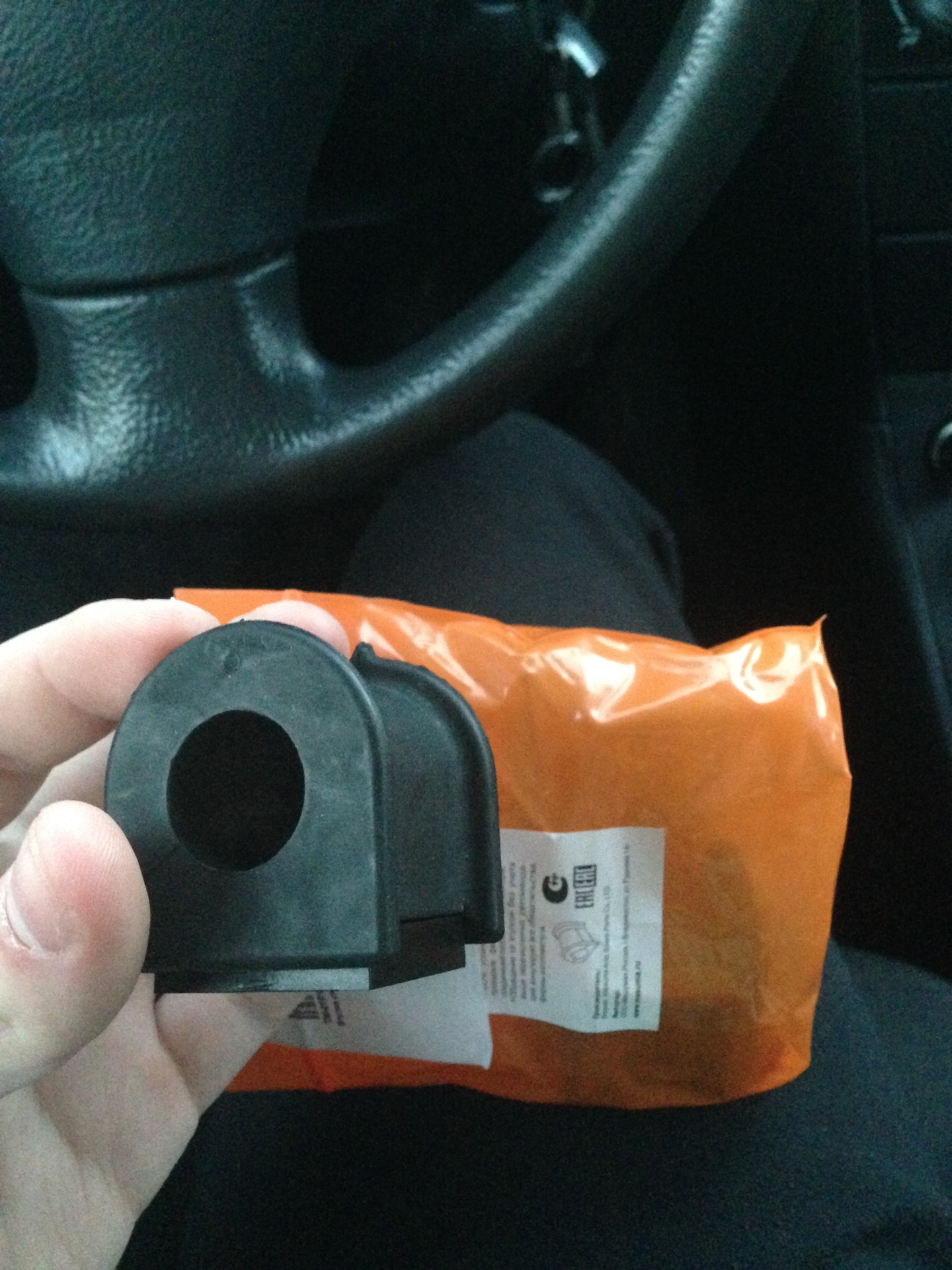

4) Втулки стаба
После долгого выбора
Какие ставить на этот раз 😂😂😂
Выбор пал на Мазума ;)
Диаметр у них, меньше чем мой стаб, да и отзывы были хорошие ;)
Ну и все это дело было установлено на машину ;)
Но это не помогло 😭😭😭
Был проделан долгий путь, потрачена хорошая сумма денег
А стук, сцука, остался
Точнее он изменился, так как скорее всего какой-то источник ч все же убрал 🙈 Но это не прибавляет радости 😭
Теперь вопрос
Как подтянуть рейку?
Погуглил, нашёл лишь примерный мануал
Есть у кого конкретика? Может кто-то проделывал такую процедуру?
Просто предыдущий хозяин божился что менян втулку, я конечно сомневаюсь, но вдруг всего лишь подтянуть нужно 🙈
