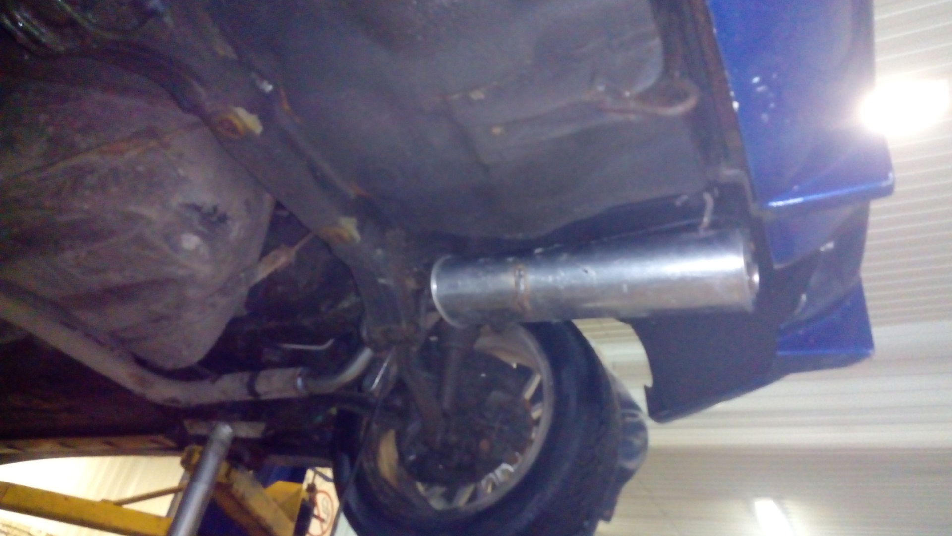

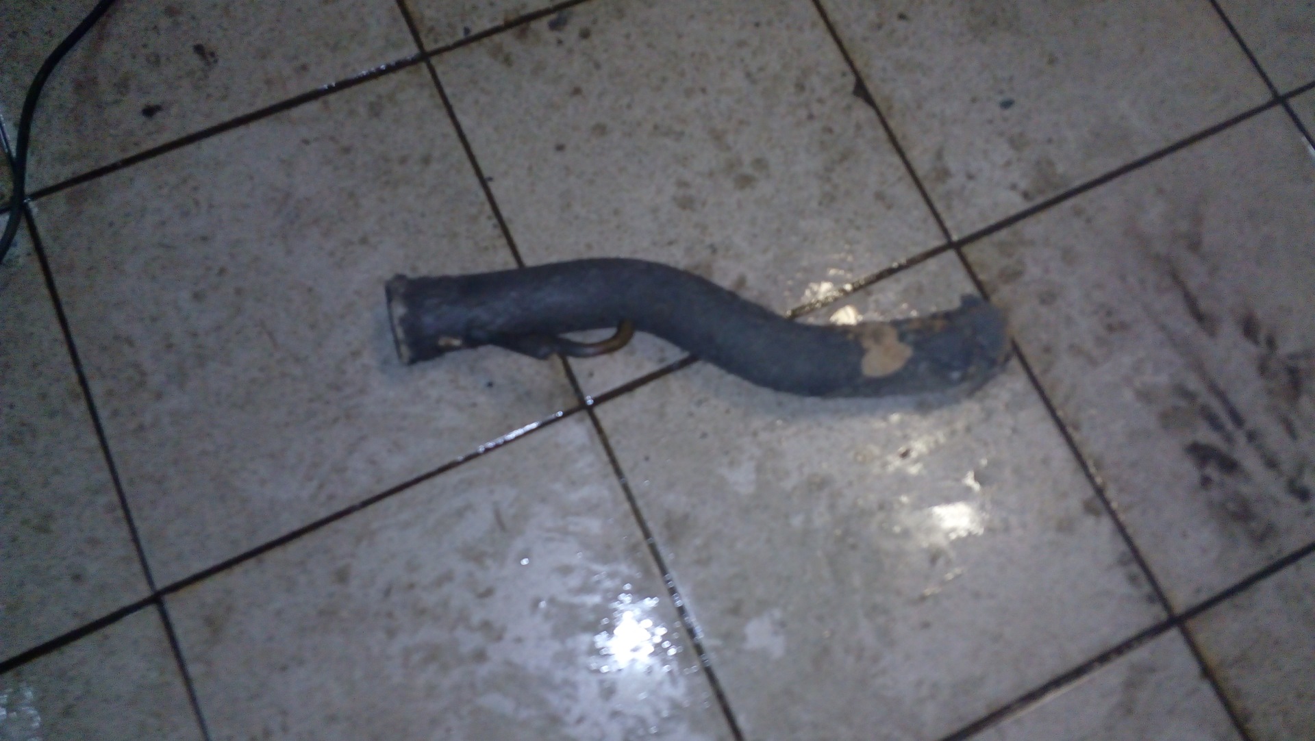

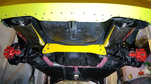

Машина от старого хозяина досталась с громадным прямотоком, но и от него толку не было так как он тупо отвалился от трассы и болтался без дела, а все выхлопные газы валили прямиком под бампер :) Вообще, надо сказать, что сама трасса достаточно интересно сделана, прямо от родного коллектора и до банки глушителя я там насчитал три резонатора, они расположены почти во всю длину трассы и занимают все прямые отрезки :) неизвестно накуя это сделано, очевидно пытались справиться с шумом, это с прямотоком то, ага.

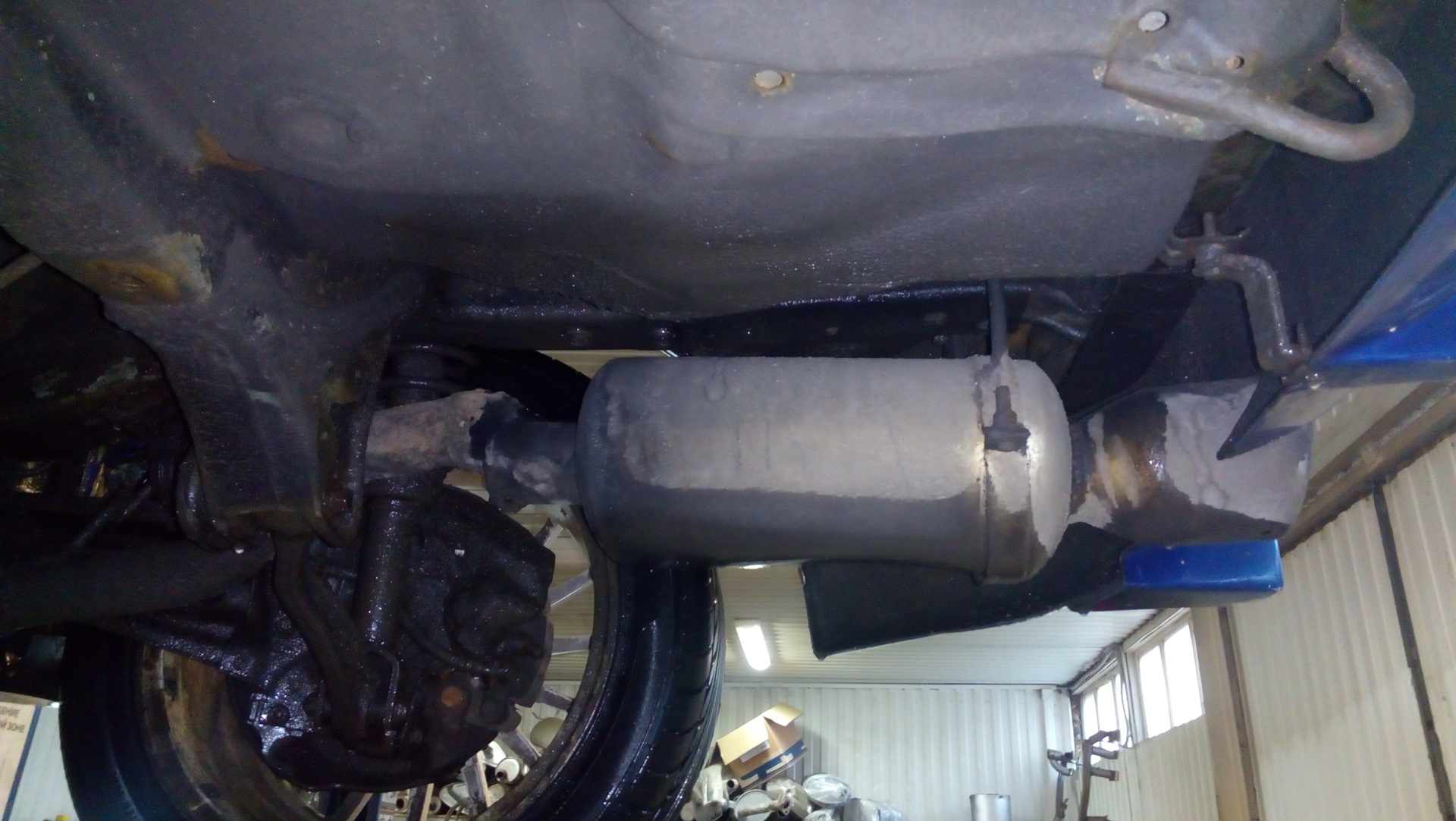

Вся трасса сделана из добротной нержавейки с красивыми качественными швами на стыках, но последний кусок перед банкой вварили непонятно из какого шлака и очень криво, он то и погиб

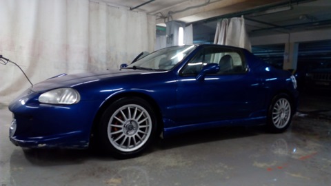

В итоге был установлен глушитель Klarius не могу сказать какой иемнно, вроде как на два литра, подобрали по звуку, тупо подставляя к трассе. Глушитель достаточно тихий хоть и немного басит, но на уши не давит совершенно.
После установке в машине стало намного комфортнее.
