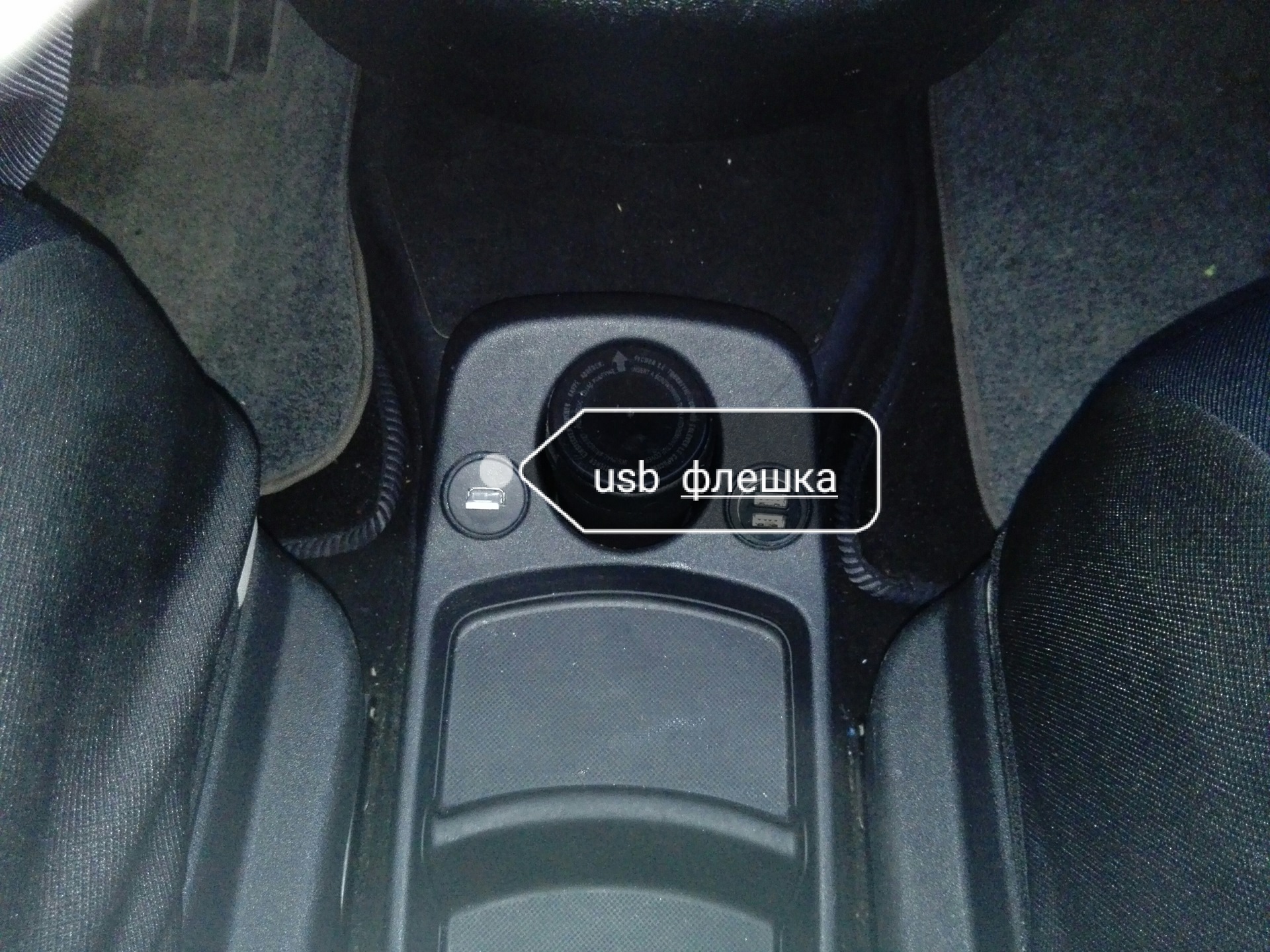

О том, как бюджетно встроить USB в магнитолу RD4 владельцы ситроенов и пежо могли прочитать не одну запись на Драйве. Решил и я последовать по уже пройденной дороге. Итак, по порядку.
1. Для начала активируем AUX через Лексию (Диагбокс).

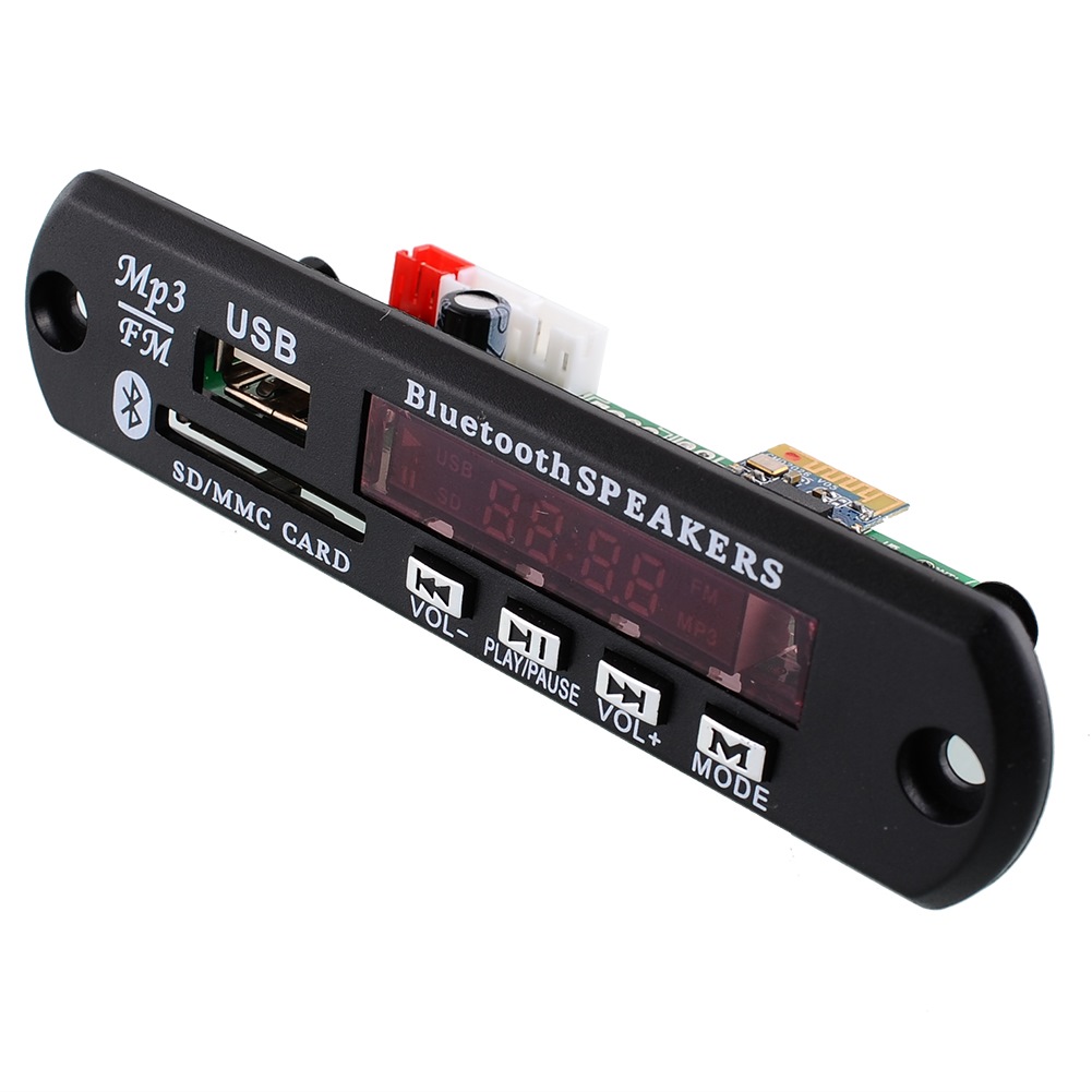

2. На Али взял встраиваемый MP3 плеер с Блютузом, типа такой

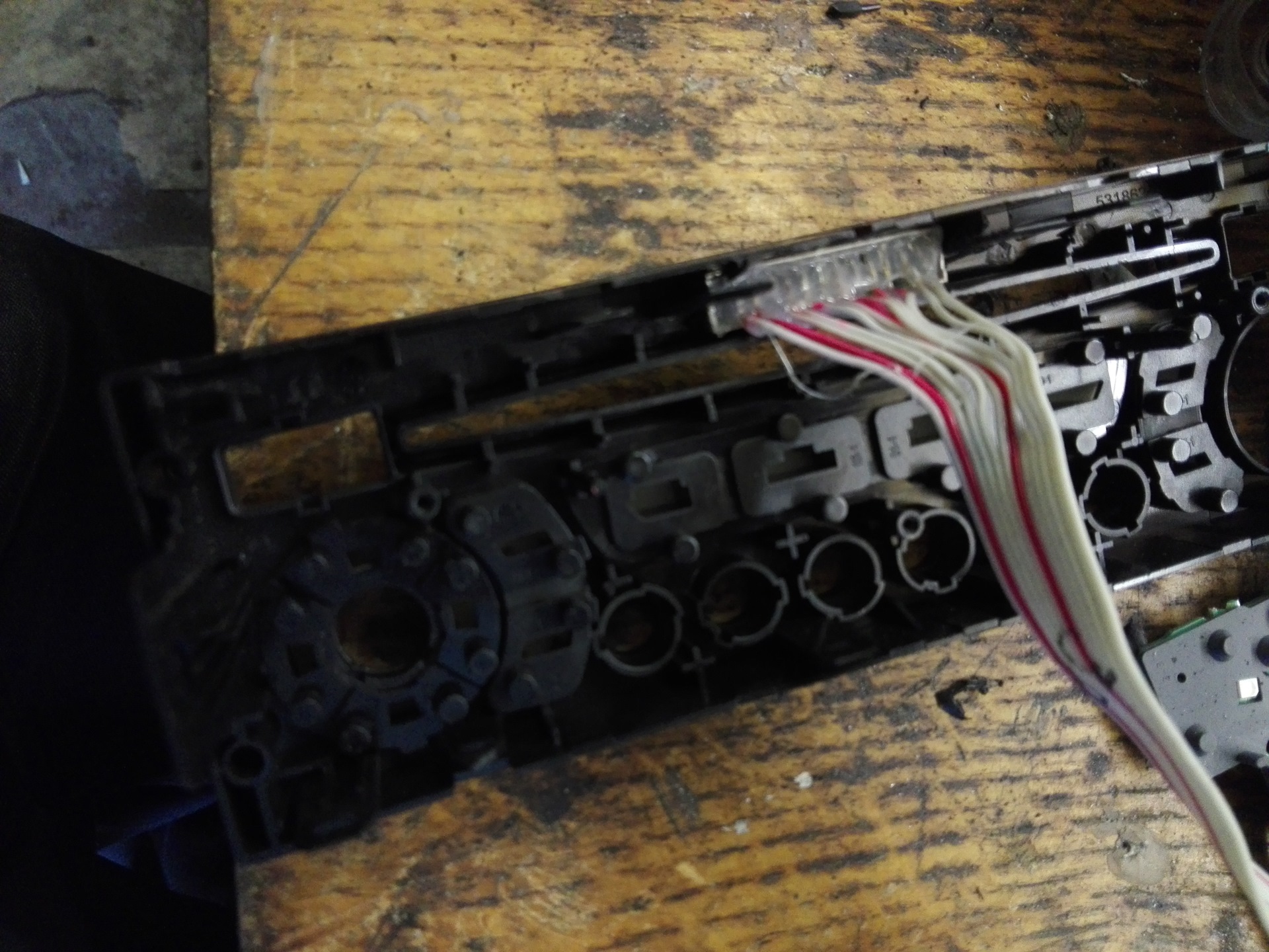

3.Снимаем и разбираем магнитолу.

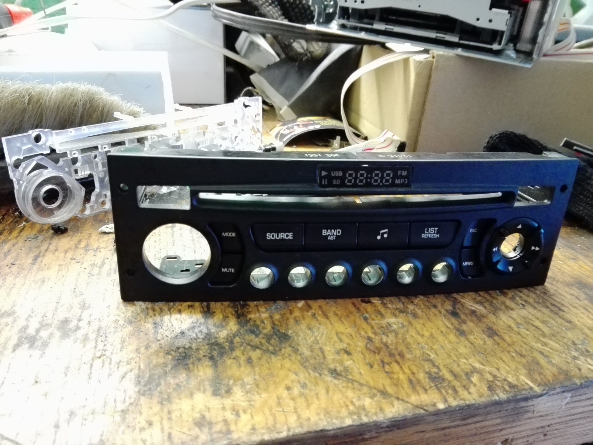

4. Разбираем плеер. Цифровой дисплей выпаиваем и соединяем гибким шлейфом, то же с ИК-датчиком.

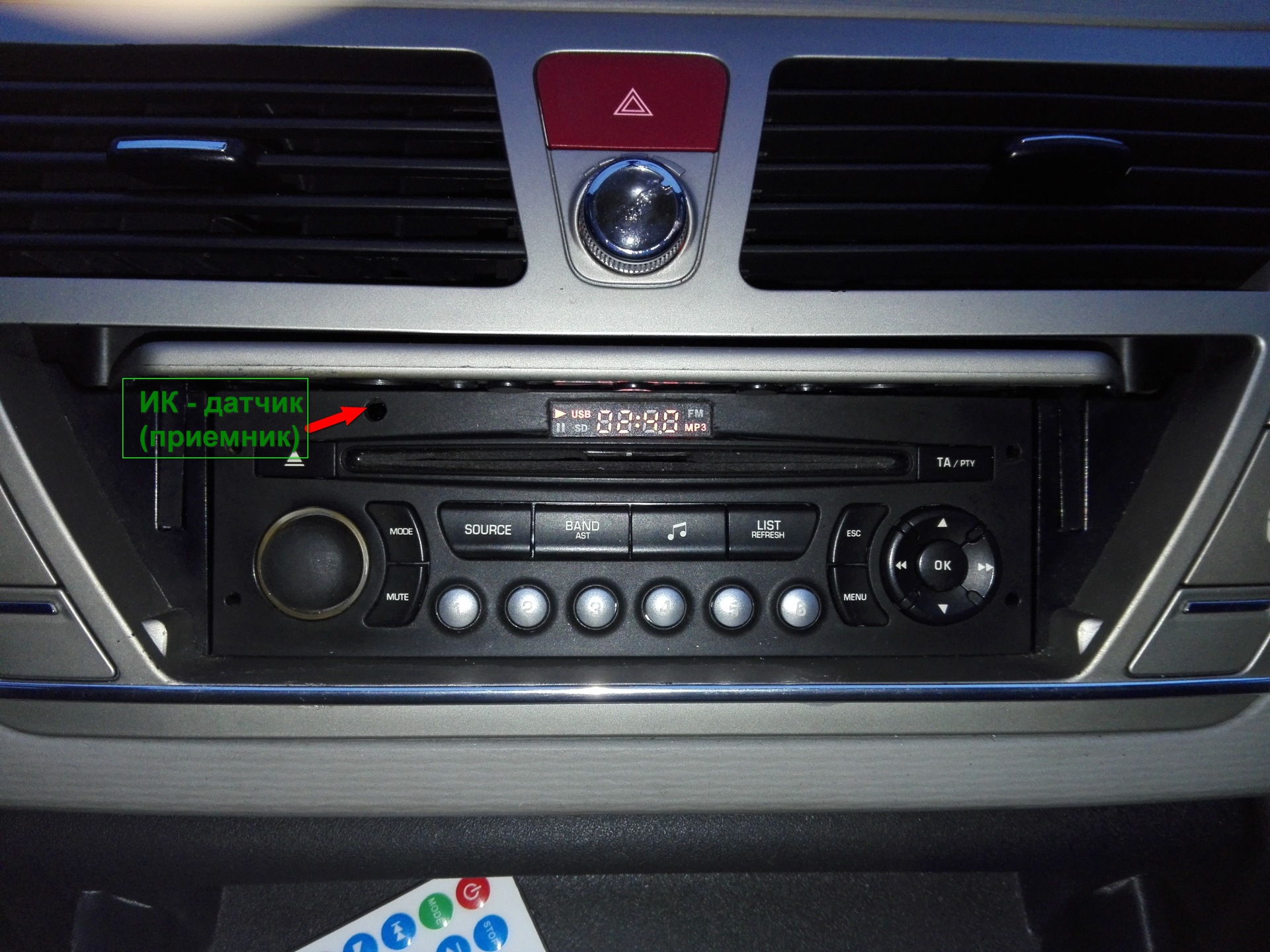

5. Аккуратно (насколько возможно) в лицевой панели вырезаем отверстие под дисплей (канцелярский нож, шуруповерт с маленькими сверлами, надфиль — в помощь). Дисплей и ИК-датчик — под термоклей.
6. Провода питания и линейные выходы подпаял прямо на плате магнитолы. Саму плату плеера можно спрятать в корпусе магнитолы, в принципе место там есть. USB вывел на центральный тоннель (вместо прикуривателя) с помощью удлинителя (USB шнурка).

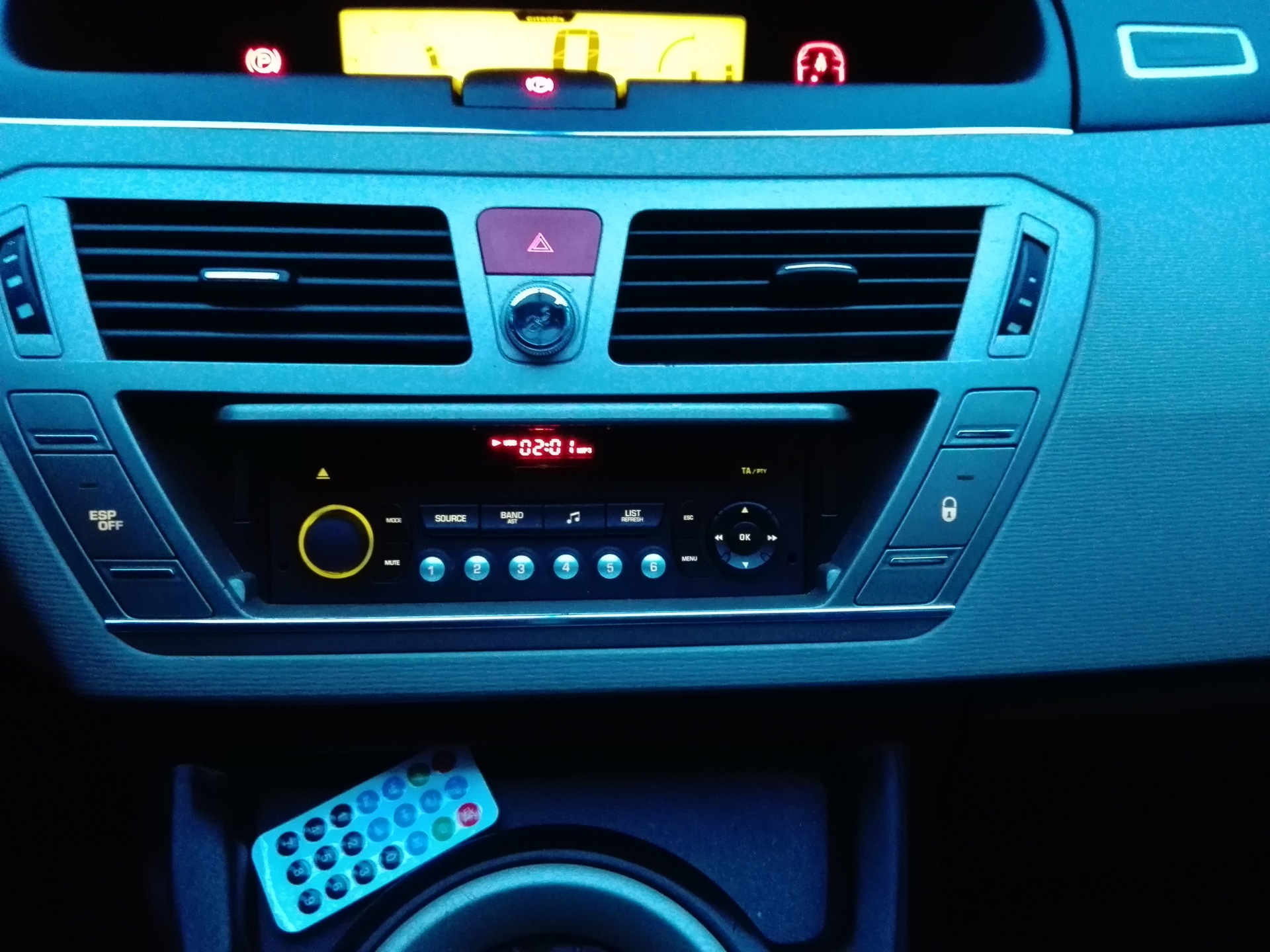

7. В ИТОГЕ — стандартная магнитола читает флэшки с USB, также через блютуз можно сконнектиться и слушать музыку со смартфона, а про диски — забыть навсегда.

Но управление на руле отпадает? Только громкостью можно с руля управлять?
Совершенно верно, только громкость. Но есть планы сделать апгрейд музыки с сенсорным экраном на 4,3 дюйма. Уже все заказал на Али… Если все получится, будет подробный фотоотчет.
