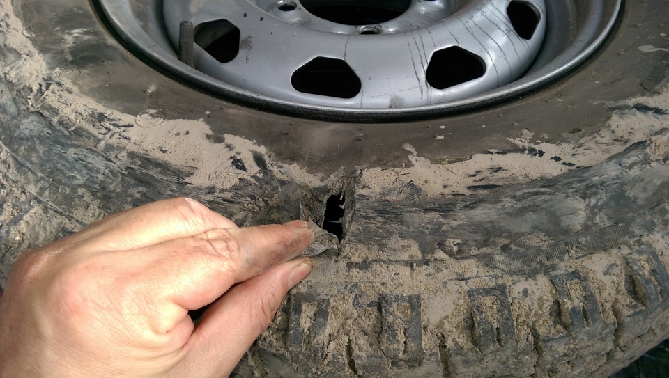

Заодно было порезано (об железяку на обочине) одно из колес.
На выброс теперь.
Но это не страшно.
