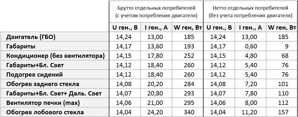

Замеры проводились на полностью заряженной АКБ (см. выше про 16,0-16,5 В)
при температуре окружающей среды 0*C, на холостом ходу двигателя.
Напряжение неподключенной АКБ — 12,99 В.
Напряжение подключенной АКБ — 12,73 В.
Ток питания потребителей при неработающем двигателе — 0,13 А.
После запуска двигателя напряжение на приборке и на клемме генератора составило 14,5 В.
После прогрева — упало до 14,24 В.
Ниже приведены замеры энергопотребления отдельных потребителей.
С учетом, без учета двигателя имеется ввиду потребление тока системой до подключения отдельных потребителей.
W ген — условная величина, полученная умножением напряжения на ток.
Ниже приведена разница в показаниях вольтметра на приборной панели, клеммах генератора и АКБ при последовательном подключении потребителей.
(нужно подумать о том, чтобы протянуть "+" на регулятор непосредственно с АКБ)
Ниже приведен ток зарядки АКБ при различном сочетании потребителей.
Т.е. на холостом ходу генератора хватает для питания необходимых потребителей и остается ток для зарядки АКБ (как минимум, нет разряда).
Обогрев лобового стекла сразу дает разряд АКБ.
Хотелось бы отметить, что будоражащие неискушенного потребителя (как я) цифры 120 А на маркировке генератора говорят лишь об одном, что машина должна набрать
"вторую космическую скорость" и улететь в открытый космос. :)

инжекторный восьмерочный движок вывезет этот генератор? с родным на 90А разница в 500р, по креплению вроде подходит, только шкив чуть меньшего диаметра
8000 оборотов на шкиве генератора это примерно около 4000 оборотов коленвала ) Точнее посчитайте по соотношению диаметров шкивов

120а при 8000тыс оборотов ГЕНЕРАТОРА, точнее его шкива и эти обороты не = оборотам самого двигателя, не стоит пугать космическими скоростями.
