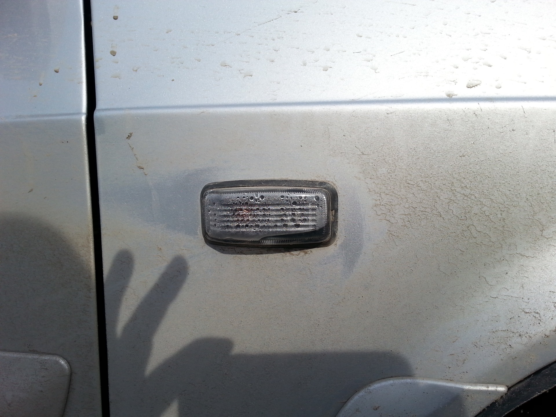

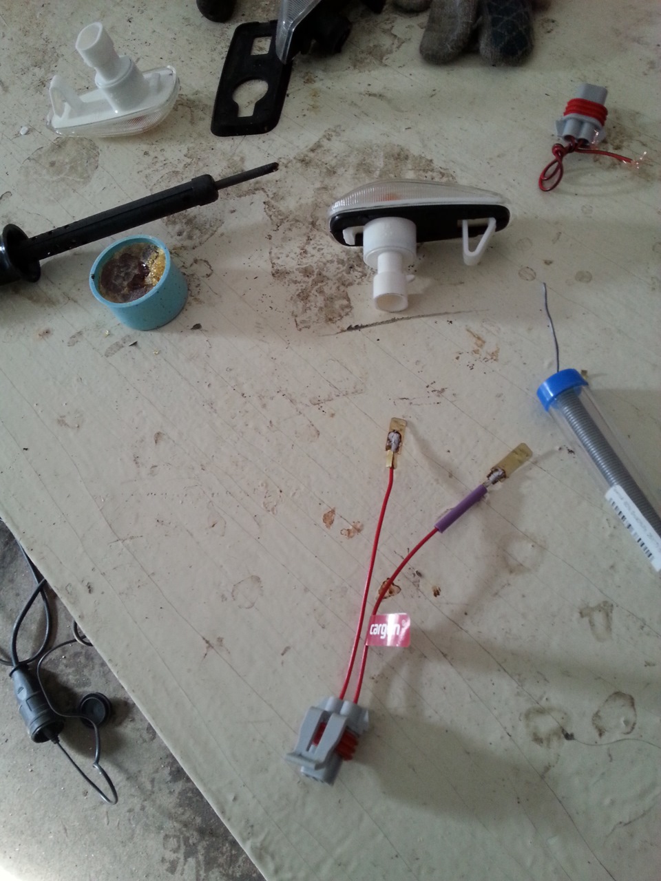

Все привет! После того как сменил стоковые повторители на белый цвет начали повторители потеть и набирать внутри себя воду, менял на другой комплект, силиконом проклеивал, но все четно видимо через резинку проходит и через лампочку во внутрь попадает влага.
Сегодня поставил повторители от калины на свою машу, мне нравится как они выглядят их форма, да и вообще модно ставить все от калины на четырку))).
Ничего не подверглось изменением и если захочется вернуться на сток то без проблем все встанет на свои места, так и было задумано.
И так поехали по пунктам:
Все работает все норм, единственное белый цвет мне не очень идёт, но лишь бы не потели.
P.S. Хочется сказать по ценам:
Цена одному повторителю 99руб. это самая низкая цена без уплотнительной резинки, резинку брал отдельно и то не везде её можно найти я нашёл и то одну за 8р. это цены в навигаторе.
БИ-БИ продает такой же повторитель за 130р у них брать не стал, но брал у них колодку за 90р. и хорошо что у них была одна т.к. вторую я нашёл в ЛАДА ДЕТАЛЬ за 50р.
Из выше изложенного следует что я потратил 346руб. и в БИ-БИ не самые низкие цены)))).
Удачи и тебе в твоих маленьких замыслах))).
С ув. Я и Маша.

отверсть маленькое пробовал с усилием но увы!
Мне с резинкой продали за 80 р.
Видишь как здорого
Надо было разобрать и в цвет внутрянку дунуть, как у меня)
Думаю пока над этим, чем потом собрал?
Паяльником с плоским жалом запаивал по стыку
