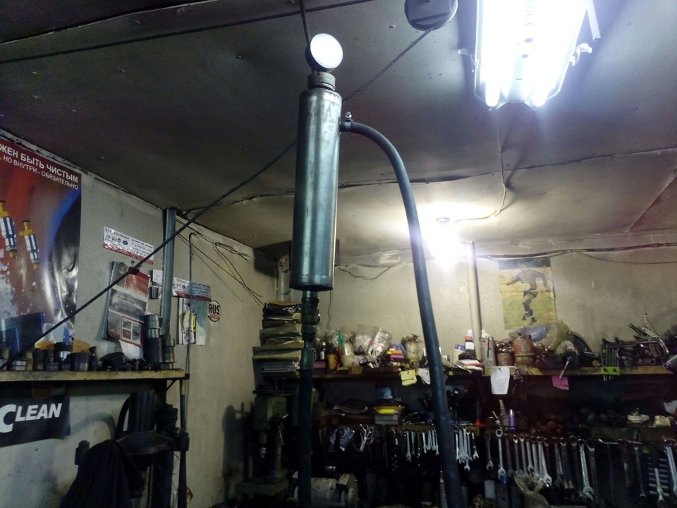

Ну и к такому пробегу, зная качество местного бензина было принято решение промыть форсунки. Вот уже который год используем импортную жидкость для промывки форсунок Carbon Clean
Самодельный прибор для промывки форсунок. Подключается к рампе, отключаем бензонасос, подаем давление и пуск. Время промывки примерно минут 40.После промывки обязательная замена масла
Результат промывки виден уже при промывке. Первые минут 5 двигатель подтряхивало. Потом выровнялся и заработал как часики. Результатом более чем доволен

а зря. к этому пробегу убегает до 10% пони из двигателя за счёт худшего сгорания смеси из за того, что форсы льют, а не распыляют+ из за отложений возможна не идеальная компрессия. промывка моет форсы и чистит впускной клапан и камеру сгорания
