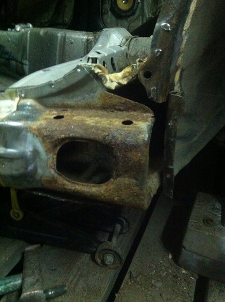

Вчера скатался с друганом посмотреть что там с марком.Начали резать арку.
Вскрыли и увидели что там в пороге начал цвести металл -этого и следовало ожидать…
Сейчас будут срезать старый усилитель и варить усилитель с донора, вытягивать пороги.
Так же там все зачистят обработают антикором и прочей химией.(кто чем обрабатывал такие места после ремонта?)После всего этого ремонта думаю еще заехать в тектил или тп конторы и пролить снаружи и изнутри все все все-чтоб дальше не началось гнить)
А вот фотка новой арки и старой)
Мастера попросил не торопиться с этим делом и подойти с душой)Хочется чтоб все было аккуратно и красиво!

я мовилем всё залил и кардоном снаружи

правильно всё делаете. А я после ремонта по-старинке через задние арки отработки литров 5 загоню, чтоб пороги изнутри обработать
правильный метод)
мне мастер посоветовал, заехать куда нибудь обработать все и плюс залить отработку в пороги
она потихоньку уходить оттуда будет, но зато все будет обработано)
