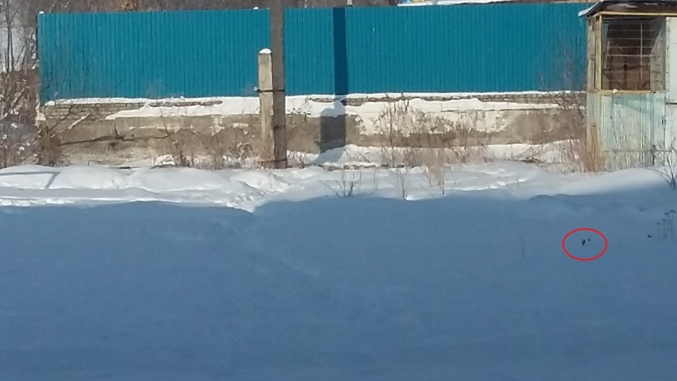

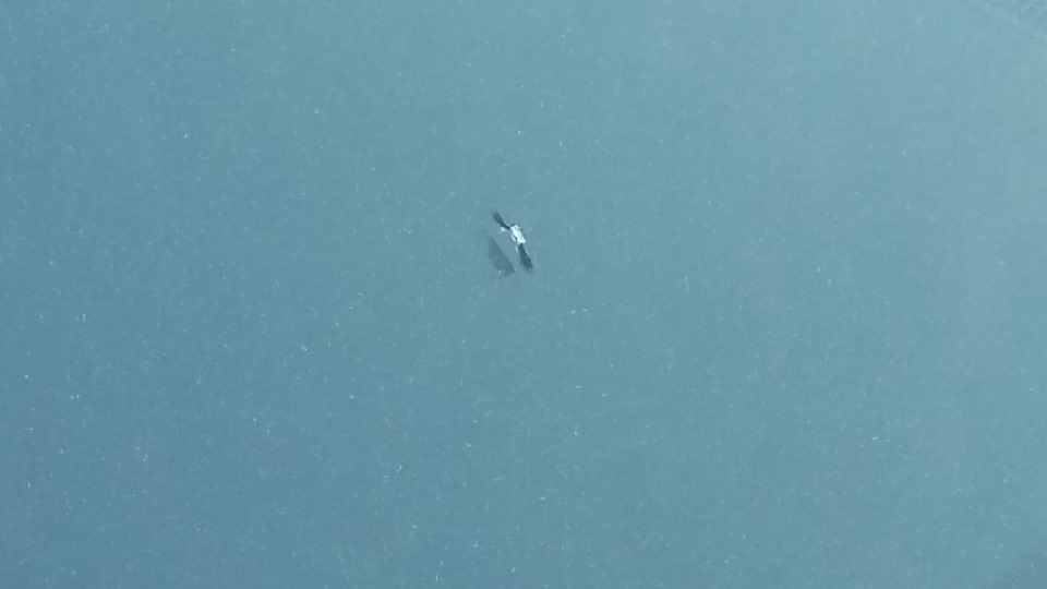

На днях обнаружил на лобовом стекле небольшой скол, очевидно получил на загородной трассе. Зная капризы маздовского стекла, хочу спросить: он критичен (т.е. могут ли быть последствия в виде трещины) или не обращать внимания? На предыдущих машинах я бы даже и не обращал внимания на него, потому как они (сколы) были и ничего им не делалось. Но тут… особый случай. Кто что думает?

Скол уже заделан, но все же видимость скола осталась. Со слов мастера, наличие скола предполагает вероятность возникновения трещины при прогреве машины в мороз, т.е. "ослабление" стекла, что ли, именно в районе воздуховодов (а скол именно там). Зная капризность маздовского стекла (причем со слов того же мастера этим грешат многие современные автомобили: тойота, мазда, ниссан и пр.) есть все таки необходимость в "лечении" скола, восстановлении структуры стекла. Это не панацея, но вынужденная мера.

лечить. недорого и париться не будешь

Привет!У меня есть опыт по таким сколам, на прошлой машине было их два .Первый раз пошли три луча по 3мм примерно, я через несколько дней обратился в фирму где ремонтируют стекла.Они поколдовав, засверлив и залив несколько растворов через пол часа вернули авто.Во втором случае лучей не было только большой скол но и здесь после ремонта почти ничего не было заметно.С первым ремонтом отъездил 4,5года и кстати стекло было с подогревом и КАСКО за него выплатило 27000р и с ним было продано .И ещё -очень желательно после попадания заклеить скотчем место попадания как можно скорее, что б не попадала грязь
