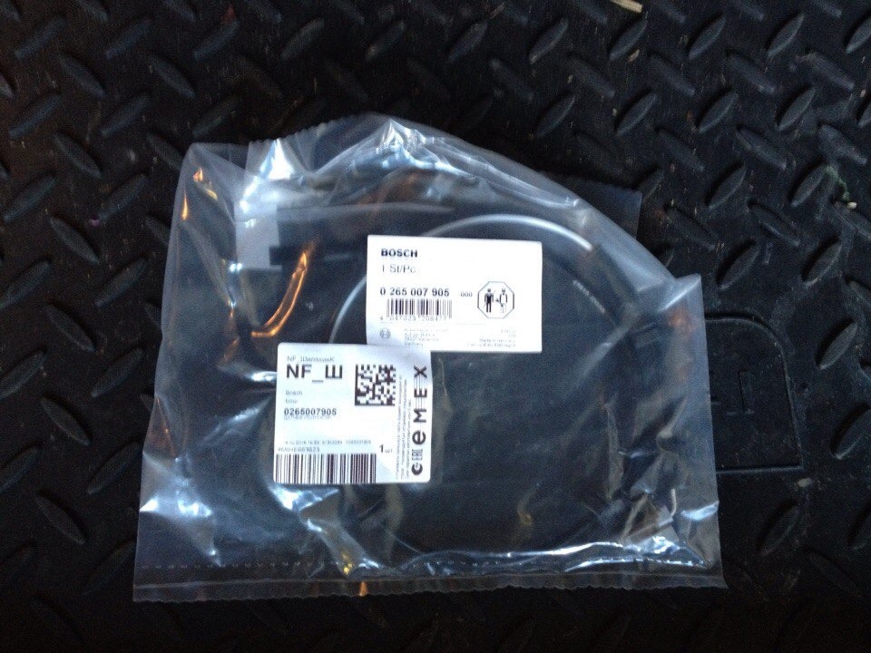

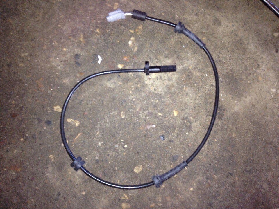

Во время замены ступицы, я благополучно уничтожил датчик ABS. Пришлось заказывать новый:
Заказывал фирмы Bosch, ибо на оригинал ценник в 2 дороже.
По замене нет ничего сложного. Всё интуитивно понятно.Нужно только снять колесо и пластиковую защиту в арке, для того что бы добраться до разъёма датчика.Ну и само собой поменть датчик. Можно поменять даже не снимая колеса(естественно на яме).Как результат всего на панели потухла "гирлянда" из ошибок и снова работает полный привод.

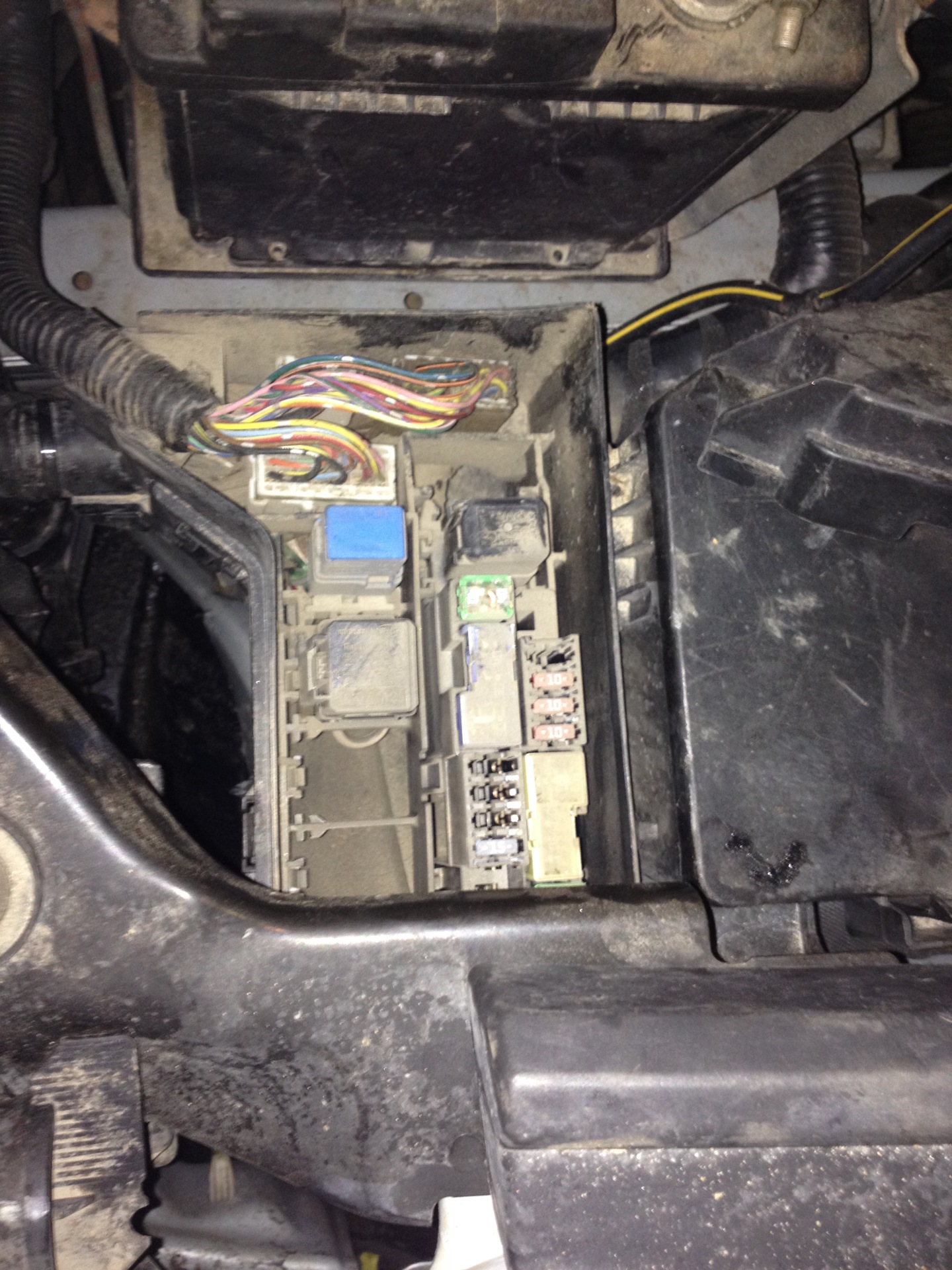

Так же решил отключить омыватель фар. Расход просто дикий. Особенно у жены. Пользуется им сразу как попадает хотя бы капелька грязи на лобач. Само собой мера временная. К лету хочу установить штатную кнопку, благо информации на драйве хватает.
Решается всё это путем вытаскивания реле омывателя из блока под капотом:

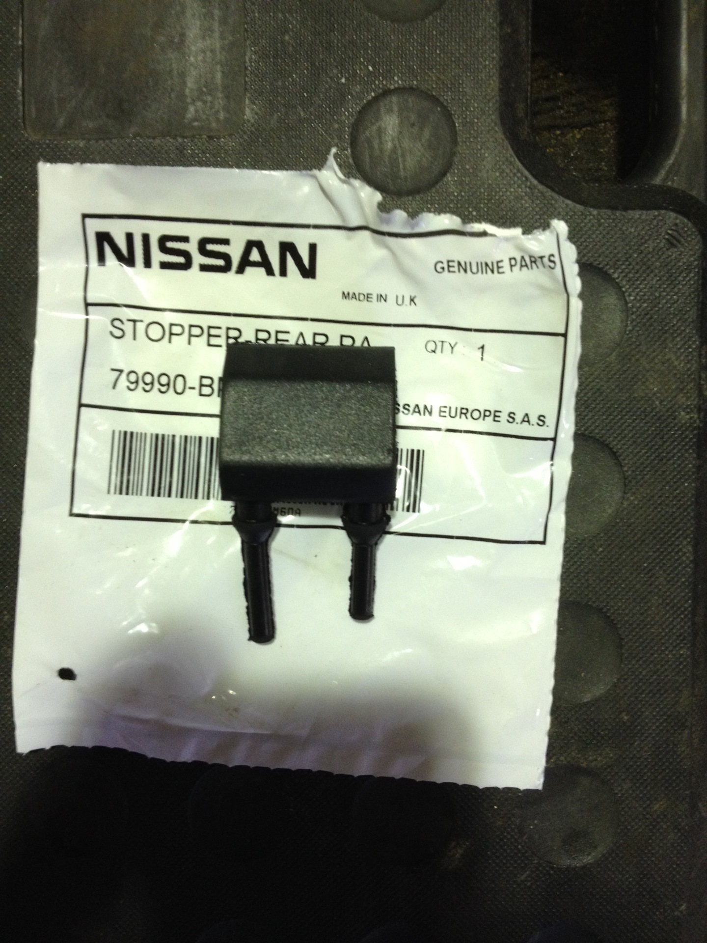

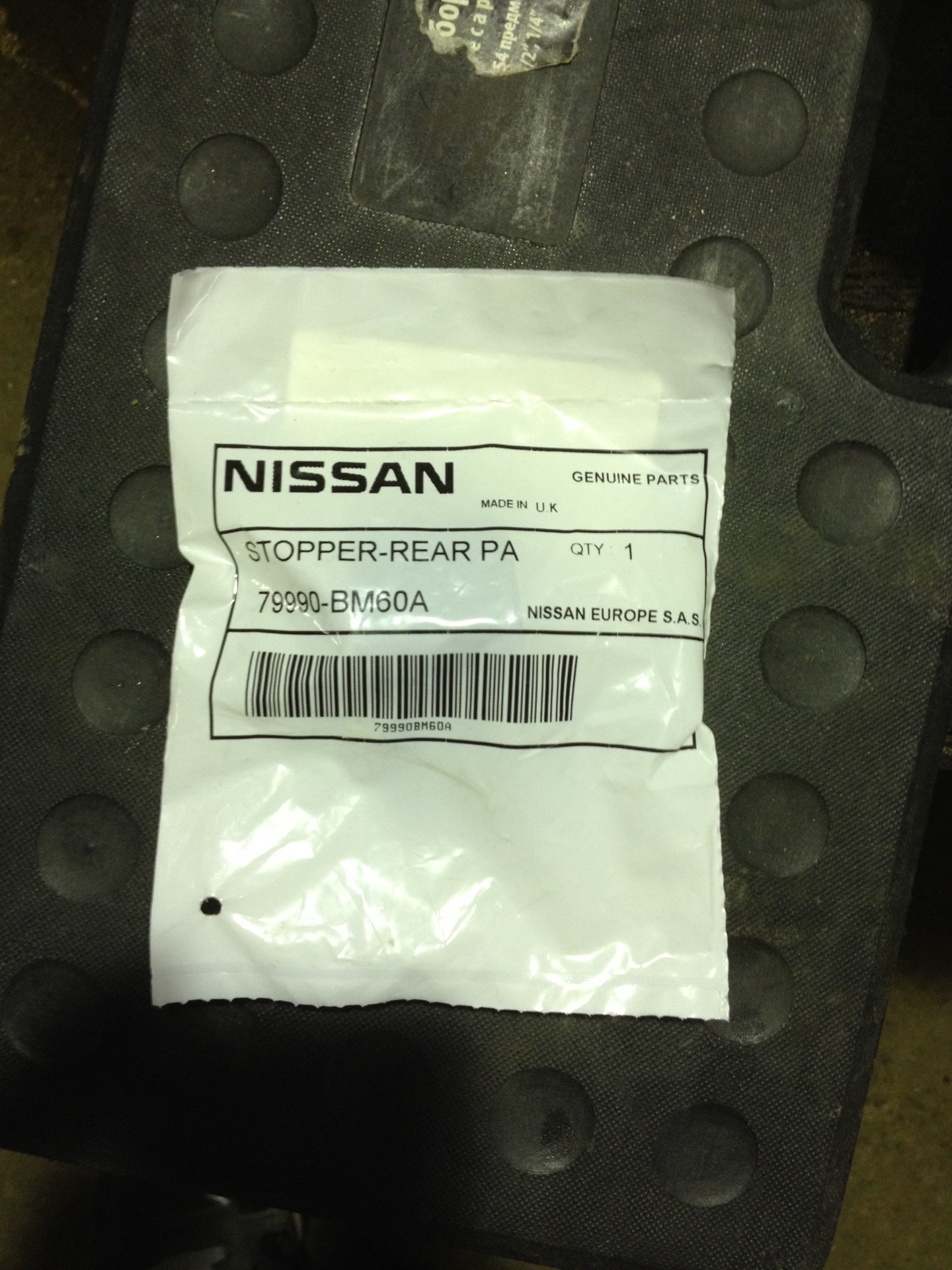

Так же с момента покупки отсутствовал резиновый ограничитель задней полки. Ценник конечно конский, но без этой детальки не смотрится.
Ах да, для того что бы установить ограничитель, придется снять обшивку двери багажника.

Я менял ступицу и снимал металлическое кольцо (пыльник), потом в новом снял и когда вставил ступицу поставил его на место. В итоге всё легко поменялось и датчик ABS я вообще не доставал, только фишку отключал.

при покупке через месяц сразу же отключил омыватель фар методом "отрывания" реле из блока-)))) на работе все ржали что у меня летом машина гоняет на воде-)))
