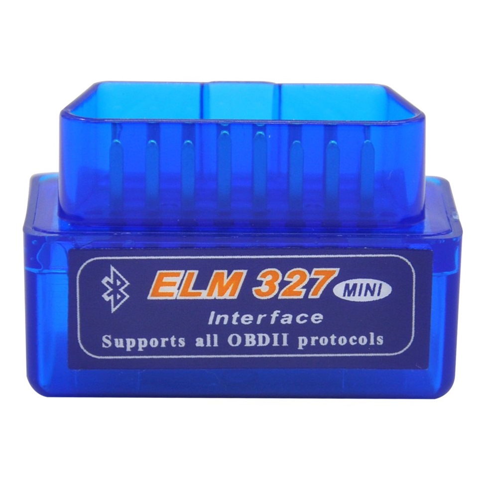

Не советую пользоваться этой приблудой, не часто, но бывает выдаёт замыкание на КАН-шину и возникают различные не понятки.
Приобрёл ELM 327 для считывания ошибок и просмотра параметров авто. Приобрёл на АЛИ ЗДЕСЬ. Пользую программу Торкуе про и автодоктор. Работает, замечаний нет. Телефон Самсунг галакси С3.

Тоже купил такой, воткнул, коробка ушла в аварийный режим, магнитола потухла, куча разнообразных ошибок. Почистил ошибки дайсом, вроде всё ок. Боюсь опять подключать) А хотел тоже смотреть температуру коробки и температуру турбин, охлаждать или нет.
Скорее всего внутри девайса что то перемкнуто. Я брал судя по рекомендациям. Свой больше не подключай. Проверь на опробованном.
Такое произошло примерно на третий раз подключения, в процессе настройки программы. Брал тоже судя по рекомендациям. Я кстати не один с такими глюками, есть люди у которых тоже глючит периодически.
У меня максимум иногда соединение пропадало и не более. Раз 10 уже подключал. Буду иметь ввиду. У меня ещё проводной есть, но нет своего ноута.
Тоже пользую Торк, сделал себе вот так, с выводом температуры коробки — www.dropbox.com/s/1bw3rmf…03-01%2009.12.06.png?dl=0
а температуру коробки где искать там в меню?
Настройки — Управление дополнительными PID / Датчиками
Там добавить свой PID:
www.dropbox.com/s/gbnb808…03-01%2009.17.44.png?dl=0
мне такие же параметры ввести как у тебя?
Да
добавил спасибо. какая нормальная рабочая температура?

а что именно ты вывел. вижу температуру АТ, двигателя, вольтметр, а что ещё?
Температура ОЖ, температура АКПП, напряжение, дроссельная заслонка, егр, скорость по ЖПС, обороты двигателя, давление наддува, давление в топливной рейке, нагрузка на двигатель

Спасибо за подсказку, а то я весь интернет уже облазил…PIDы для Вольво искал…А для температуры масла в двигателе нет PIDa?
Не нашёл больше ничего такого :)
