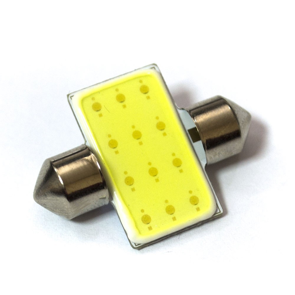

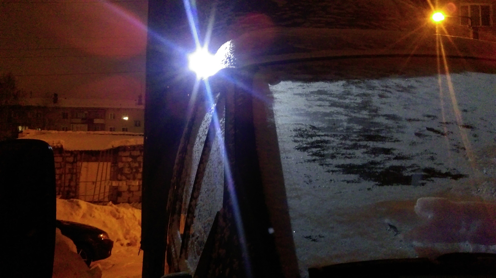

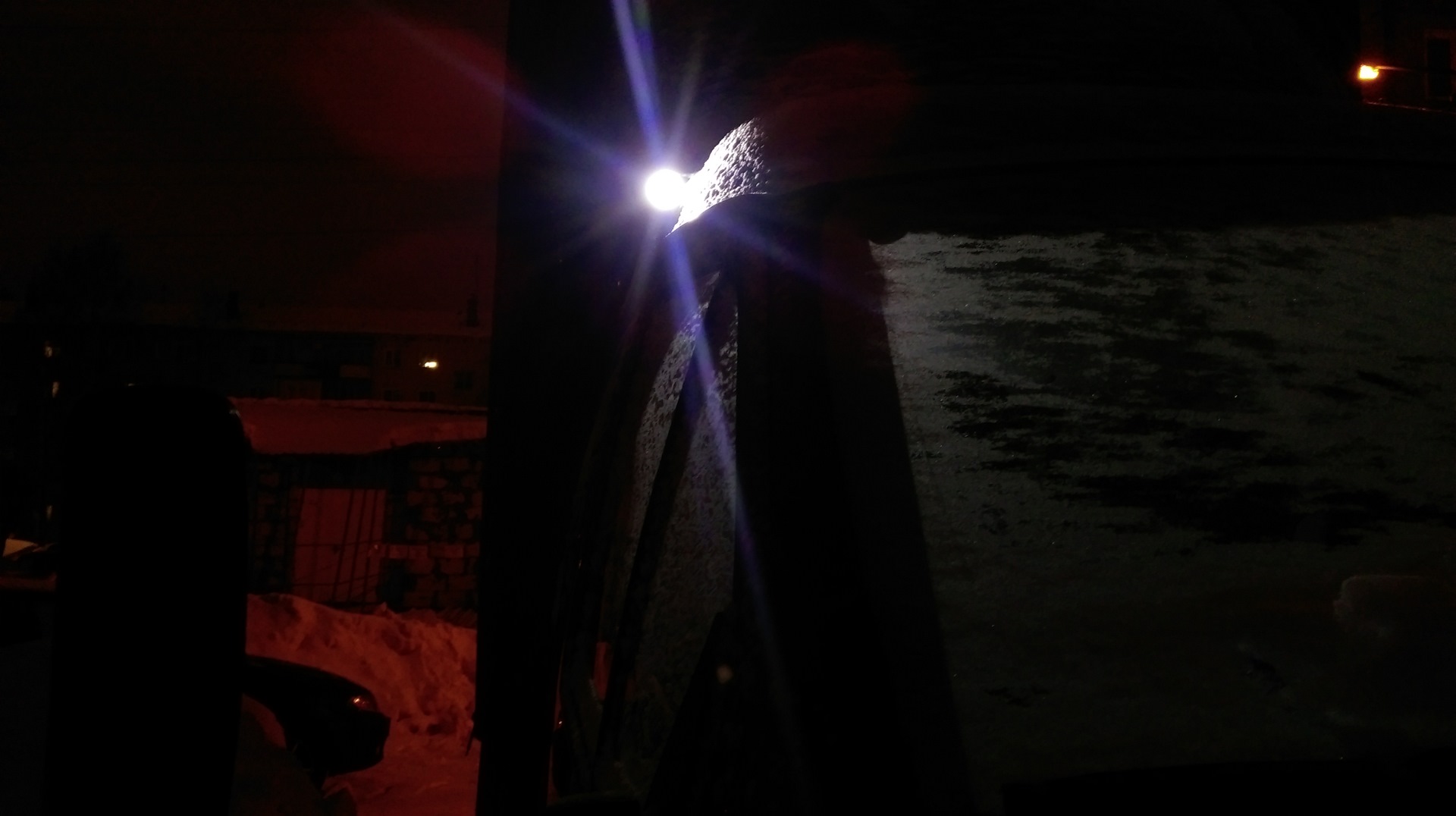

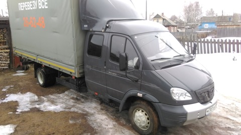

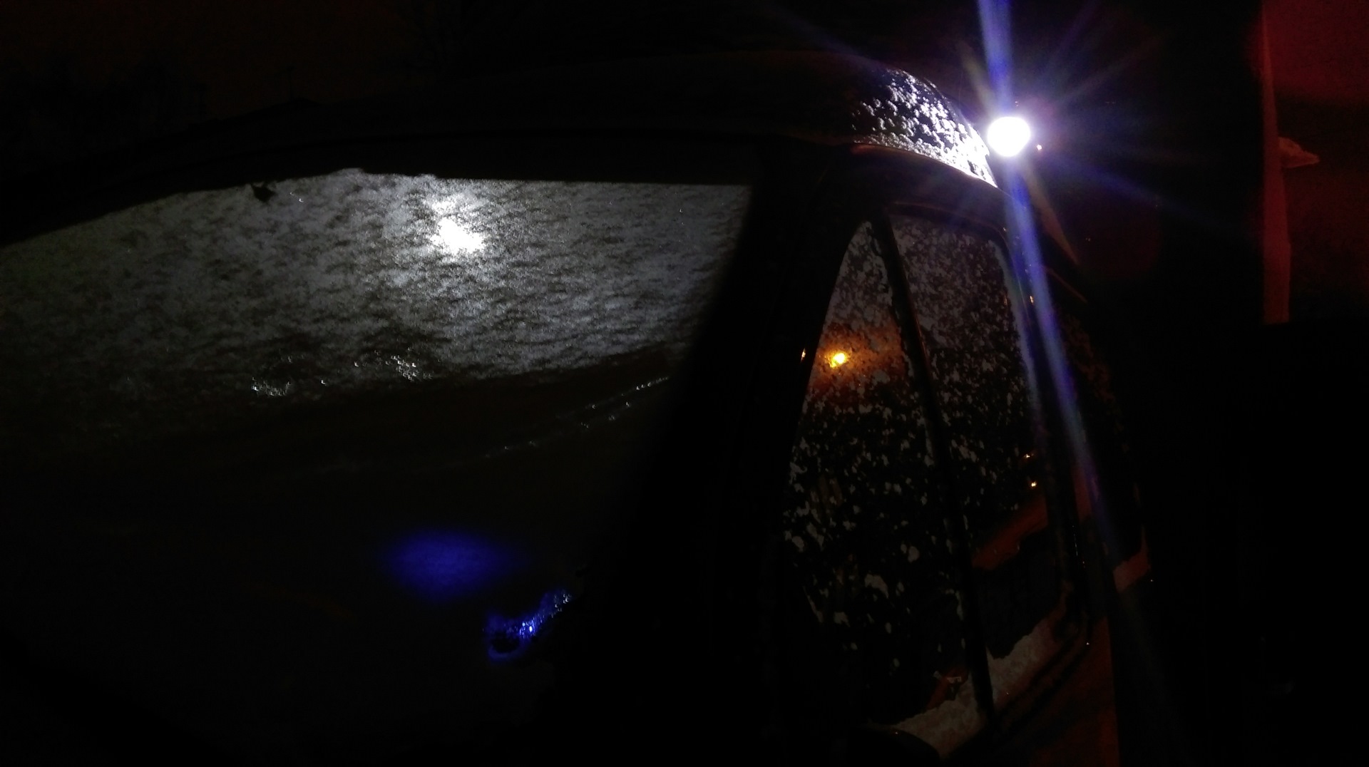

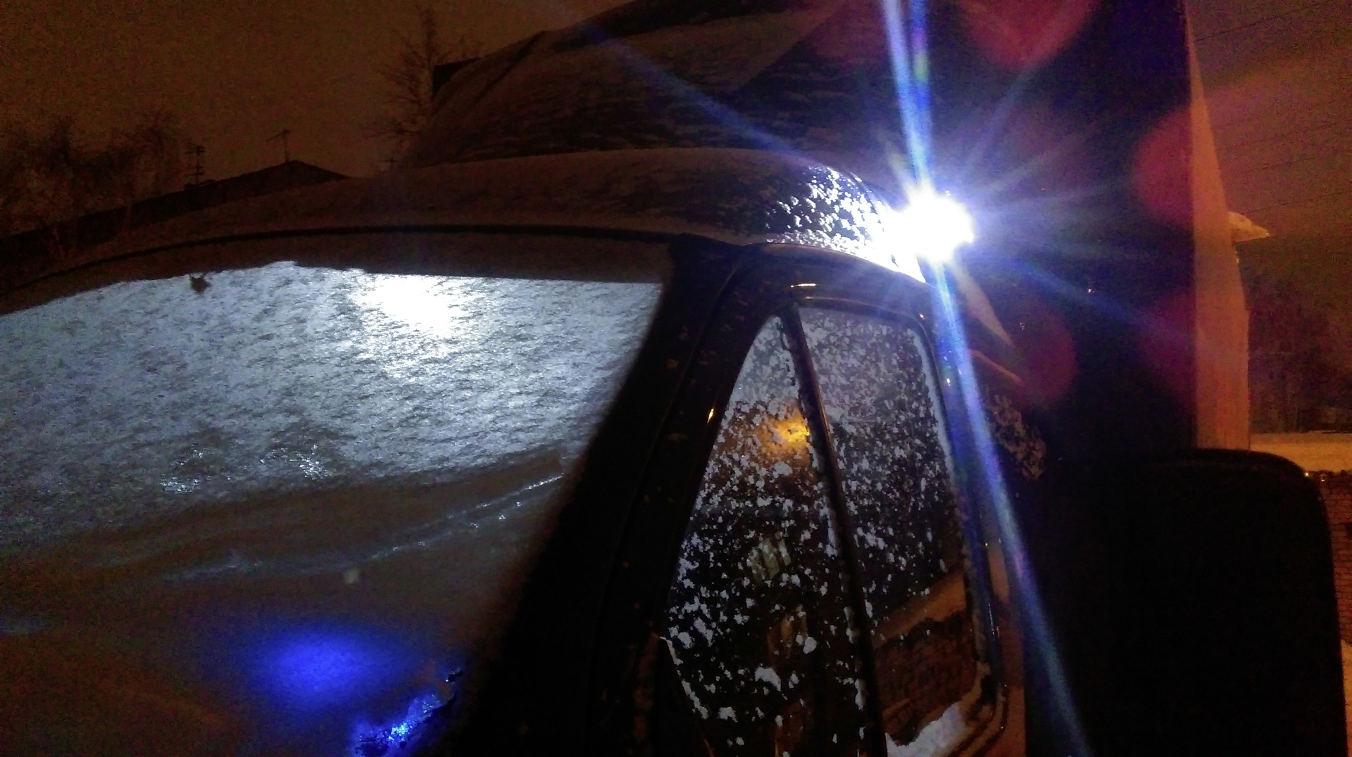

И так валялись у меня лампочки светодиодные с Алиэкспреса, покупал для одиннадцатой но решил поставить в "уши" на валдае.
фоток "до" не сделал, но кто знает как они светили поймет. Снимал на телефон и свет в кабине не выключил, но тем не менее.
так же стоят светодиоды в габаритах фар (фотки потом сделаю).
больше в габарит не засунуть, в стекло упираются.

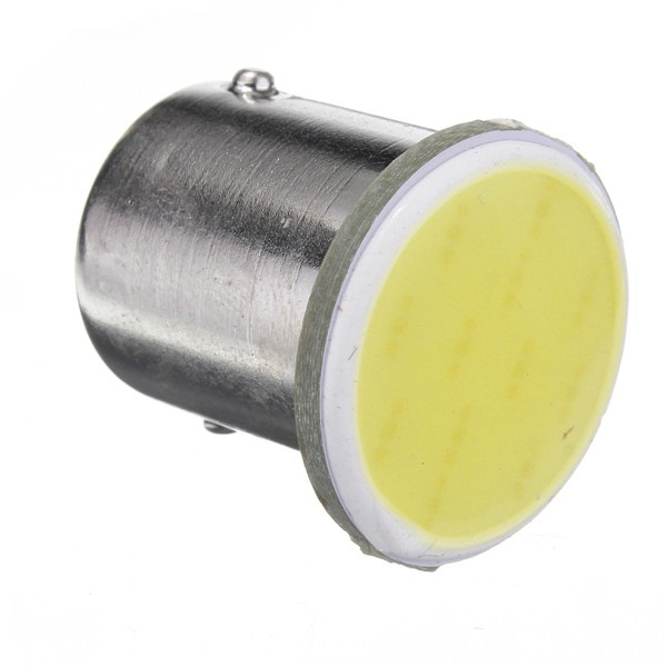

И тут я решил посчитать а сколько же ватт уходит на габаритные огни с завода. Посчитал и оказалось совсем не маленькая цифра:
2*5 габарит фар
2*10 габарит кабины
2*10 габарит задних фонарей
4*10 подсветка номера (я сам в шоке, 2 плафона по 2 лампочки, это жестоко)
8*5 габарит кузова
итого: 130 ВАТТ! И тут возникло огромное желание поменять все лампы на светодиоды. По мере возможности буду менять, а то все сразу накладно.

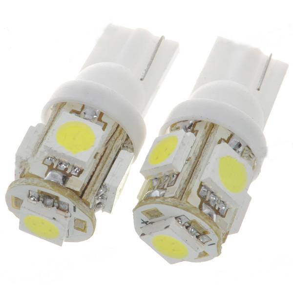

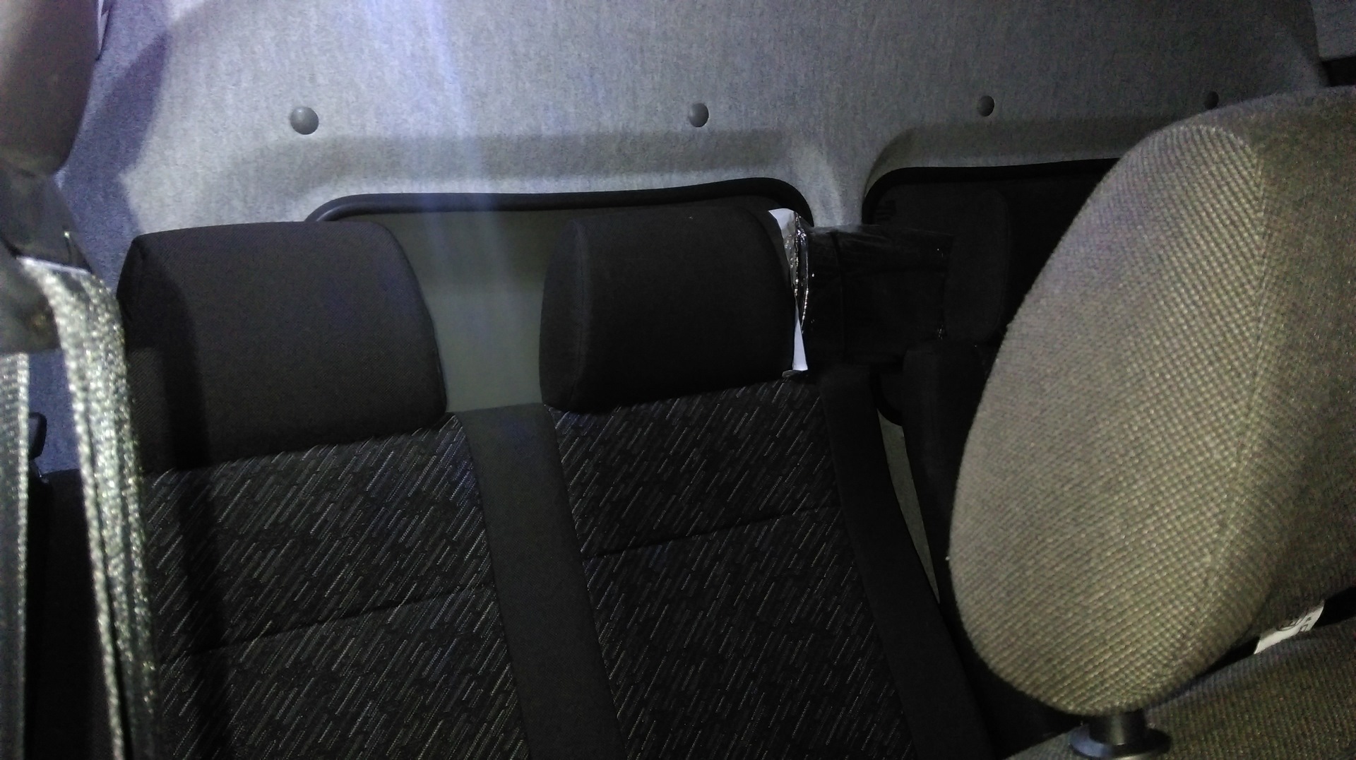

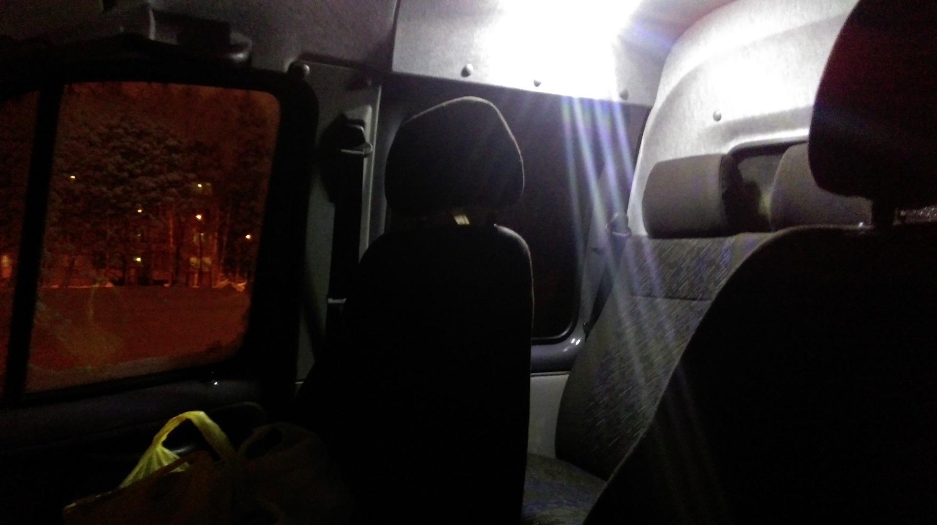

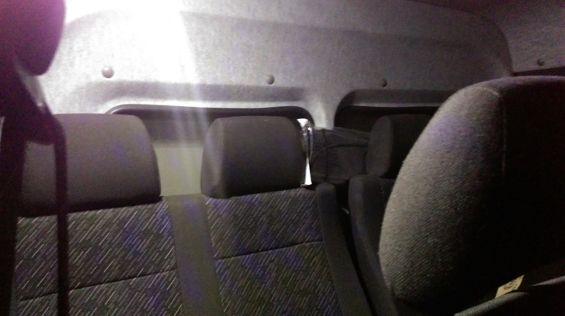

Еще в кабине, в подсветке заднего ряда поменял 3 лампы на светодиодные.
Они тоже с Китая, покупал просто так, со скидкой, а вышло что пригодились. Результата "до" нет, ну а "после" само собой. Выше на фото видно как с улицы в кабине светло.
Теперь на заднем ряду можно книжки читать=)) Потом поменяю на такие же в водительском светильнике, там 2 штуки стоит, и в штурманском надо поменять, а то он еле как светит.
Итог поменяв 2 лампы в габаритах фар, и 2 в габаритах кабины (уши) снизили нагрузку на гену со 130 до 108! Мелочь, но если сменить все лампы, будет гораздо приятнее=)
Комментарии 4
Не очень ли ярко горят на ушах? о коллегах подумай… )). Кстати у меня с завода тоже лампы накаливания стояли.
да вроде не сильно ярко, меня дак не слепят
Так в "ушах" и так диоды…
У меня лампы накаливания стояли, 10 ватт
