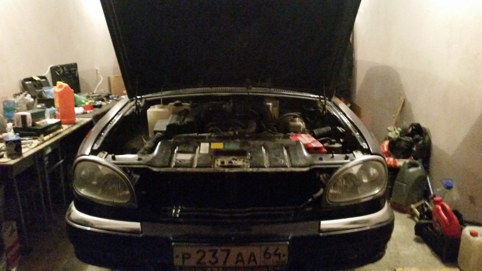

Начну писать свой БЖ с планового ТО, потому что не известно как и чем обслуживался авто до меня.
Масло залил MOBIL 1 Синтетику 5w-30.
Предварительно промыв 5 литрами обычного промывочного.
Заменил фильтры тонкой и грубой очистки топлива. Открутить болты в баки крепящие железный пыльник была та еще задача. Заливал керосином, после небольшой паузы полил это все уксусом. Потом следователи трудные попытки открутить эти болты в итоге откручивали крокодильчиком(или хз как он правильно называется). Куплены были болты в магазине не знаю с чего, меряли штангельциркулем и собрали обратно промазав графиткой.
Еще заменил блок управления стеклоподъемниками на водительской двери и кнопку на пассажирской.
Также заменил воздушный фильтр.
