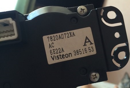

Получился у меня вот такой набор:
7820A072XA — крутилки управления климат-контролем (с прули) — спасибо XDiMM — 2100р
7820A424 — блок (мозги) управления климат-контролем — 2000 руб. (купил на euroauto.ru)

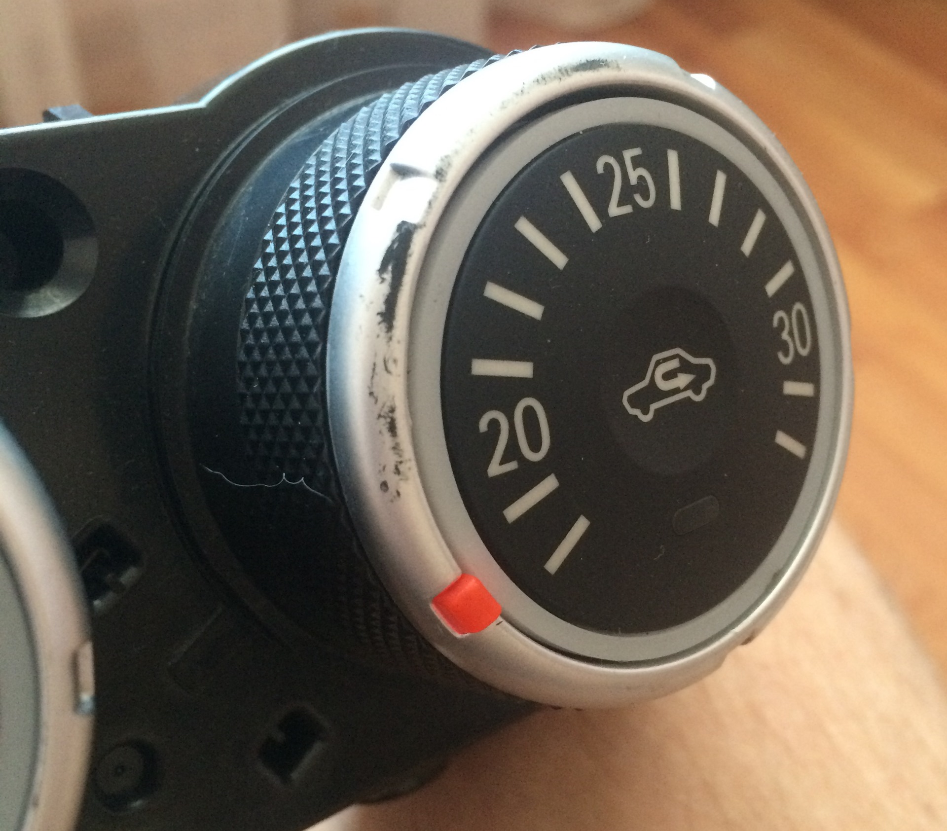

Крутилки мне пришли не в лучшем виде, (на фото видно)
XDiMM изначально предупреждал об этом, претензий к нему нет)
Разобрал крутилки, взял колечки и отвез парням в сервис, они там красили Ваз 15ой модели как раз серебристого цвета)
вообщем задули мне этой же краской, плюс покрыли лаком, так что сейчас надеюсь на века.
Отдал 300р за это.

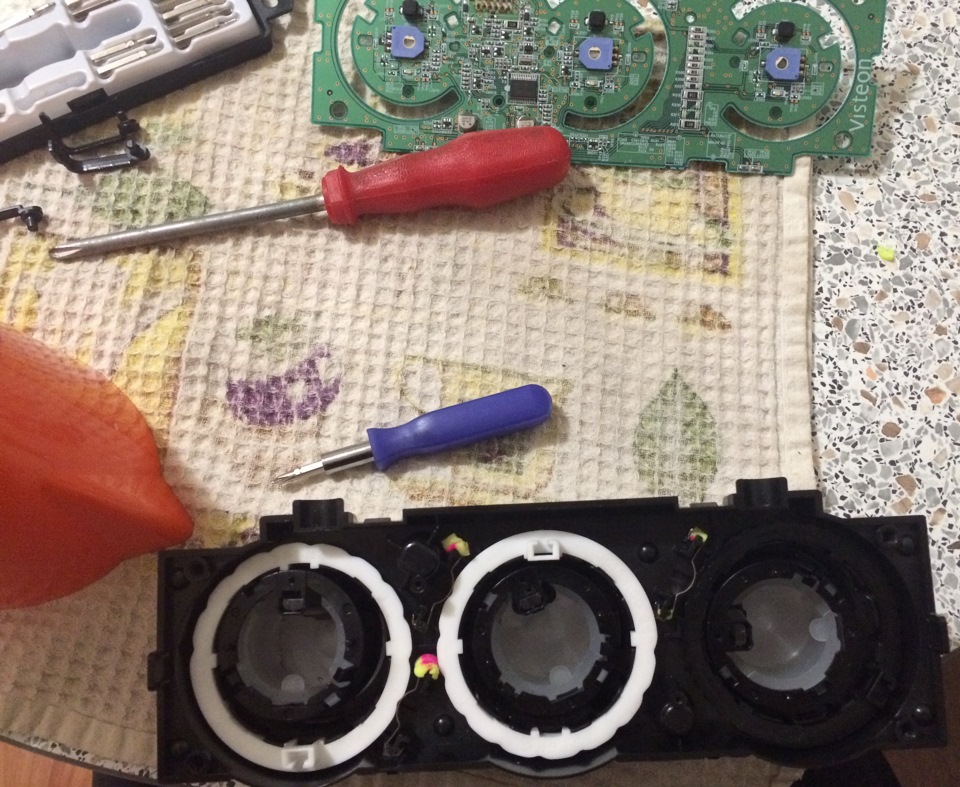

Теперь про устранение скрипа:

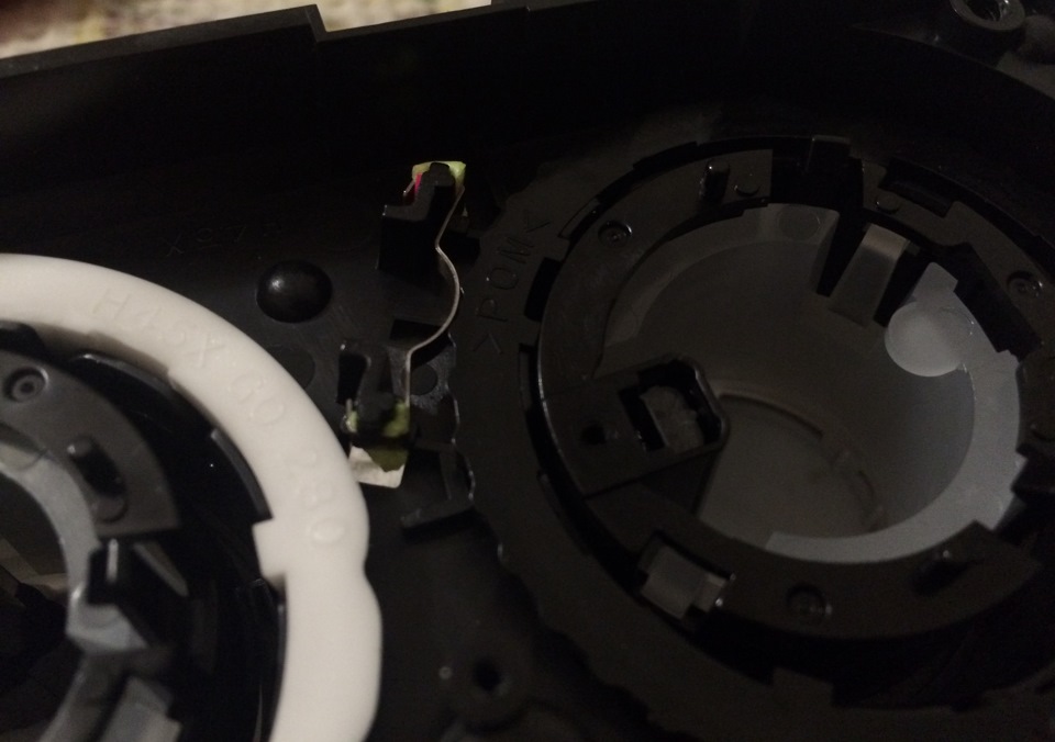

При сборке обратно обнаружил, что жуткий скрип издают именно железные пластины, они трут о пластмассу.
Под рукой были обыкновенные беруши, нарезав их кусочками, напихал во все стыки железных пластин и пластмассы, переключения стали вообще без шумными. Результатом очень доволен. Смысл думаю понятен, использовать можно хоть что, главное исключить контакта железки и пластмассы.

скрип был при езде или только в момент переключения?блок пока себе еще не поставил…так что можно доработать его)
скрип был в момент переключения
а так сам по себе он звуков не издает при езде?
Не издает, молчит, как партизан=)))))
отлично! а вот с крутилками надо что-то придумать)
Да да, тем более, у тебя под рукой))
у тебя они тоже звук издают?
При поворотах небольшой скрип есть — мне кажется, это у всех…)

получается железку надо сначало достать или просто отогнуть и подложить?
Полгода прошло все таки. Вроде отгибал и просовывал) А так как тебе легче будет так и делай)
ок понял)
Не за что)) Тебе спасибо за мануал по устранению скрипов — очень полезно!=)
Мануал конечно не очень вышел, но надеюсь суть ясна. Если б не косячные колечки, я бы не стал разбирать все это) а раз уж разобрал начал искать причину скрипов. Колхозно не спорю) но зато вполне эффективно. Пол года откатал уже так, все в норме, скрипы больше не возвращались)
