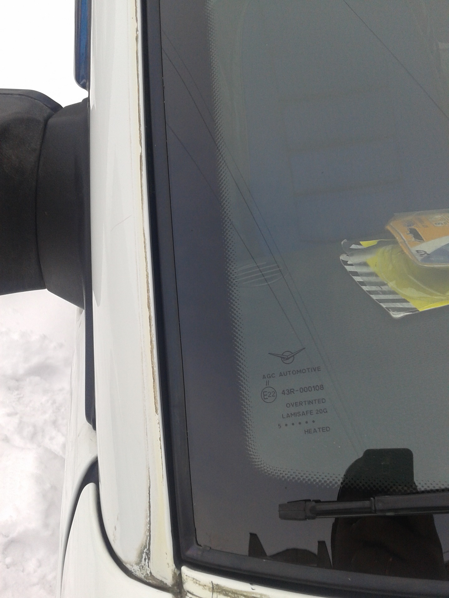

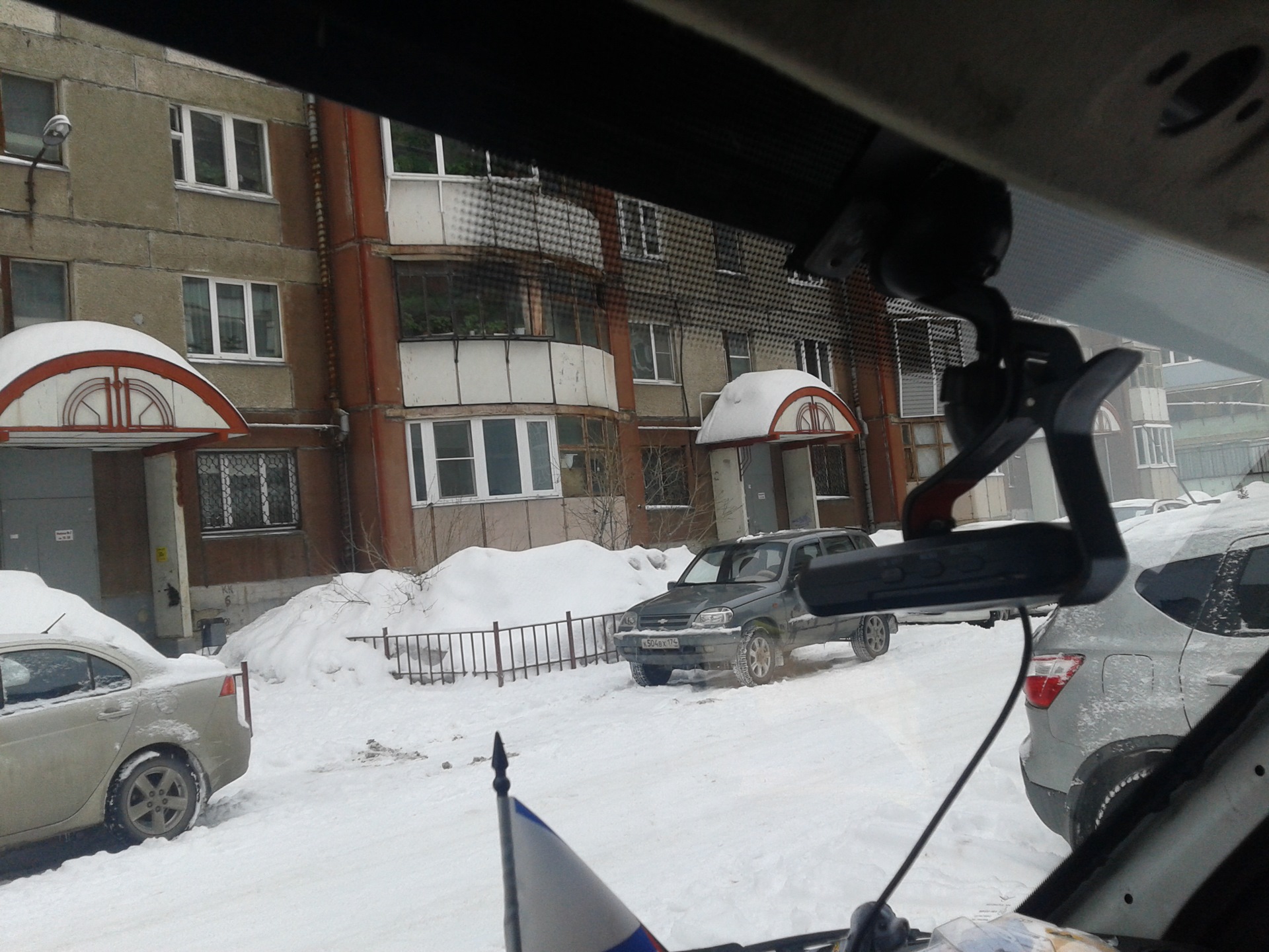

стекло заказывал 9500 тыс и так 6000 но зато мне не много панель подрезали чтоб веревка нормально выходила и за контакты я не много перепутал стекла новое стекло на 0.5см шире родного под резину и пришлось вклеивать
Да они щас с эл обогревом дорогие даже на 452 уаз эл обогревом практически так же стойт я с ульяновска хоть и заказывал я предстовляю сколько оно у нас будет стоить
Вот если бы обогрев еще надежный был в этих стеклах.А так не внушает доверия.Слишком много постов о замене стекол по гарантии из за отказа обогрева.А так конечно штука хорошая

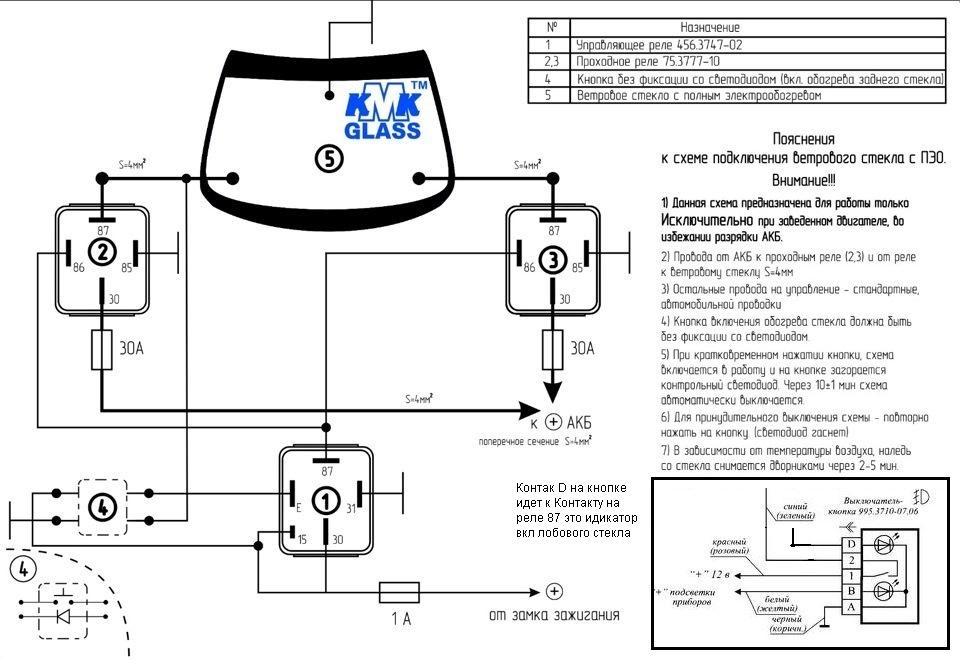

Интересен ампераж, предохранитель на сколько стоит ?
я поставил по два 30А предохранителя и два 50А реле и одно времени
Только сегодня у себя заметил, что ровно посередине стекла нет одной нити подогрева-) Это у всех так?
У меня было то же самое на заводском стекле, и на ремонтном. Кстати, маркировка стекла такая же, как и у Вас.

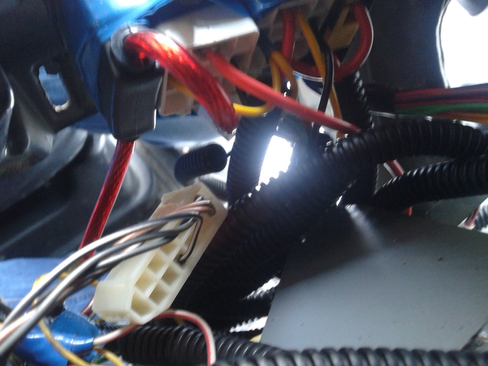

Проводку я по дугой схеме собирал у меня вообще ее не было
Да я не про проводку. Качество самого обогрева плохое. Нити видно слабые. Вот и не греет.

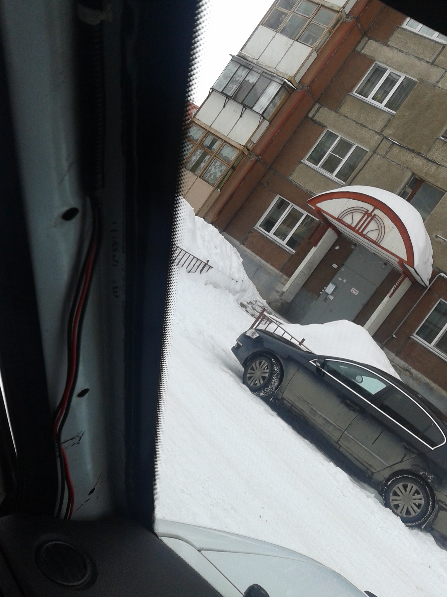

не знаю я сегодня снега на лобовик на кидал и минуты через 4 оно само все растаяло мне понравилось
Да хорошо что бы работало подольше. Я только рад за тебя.
BarsAnton
А у нас не надо сегодня накидывать снег на лобовое. Намело сантиметров 30 с утра.)))))
Для особо одаренных ещё раз))) ты его вклеил?
Так по фоткам же видно что вклеивал.

А реле поставили? Оно с таймером должно быть.
Да Два реле 50А, два предохранителя на 30А и одно реле времени

я потом схему скину если надо
Очень надо. Буду благодарен!
Вот я по этой схеме и собирал проводку я Взял два Реле по 50А вместо 30А как там указана и два Предохранителя 30А и Реле времени
