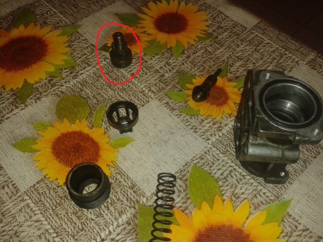

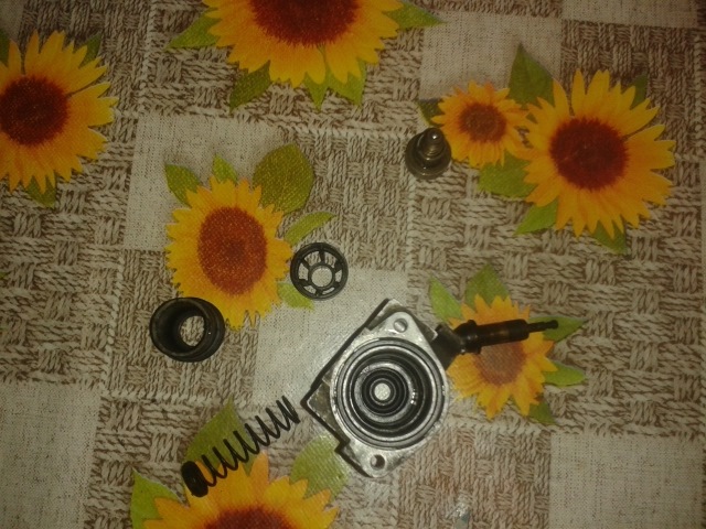

Решил перебрать клапан прогревочного хх (помыть, поменять резинки). Снял, разобрал, полностью помыл, поменял о-ринги (старые уже были как пластмасса), заодно проверил термостат регулятора (шток термостата должен плавно выходить при погружении в кипяток).
При сборке главное выставить регулировочный винт (пластмассовый) на то же самое положение. Просто посчитать количество оборотов, когда его выкручиваешь, а затем на такое же кол-во закрутить (можно пол оборота добавить от себя, не страшно)

надо вваривать себе такую штуку
извини, не понял, всмысле вваривать?
у меня в EuroR PDE коллекторе его нет, по этому придется в варивать, прогревочный старт низкий достал
