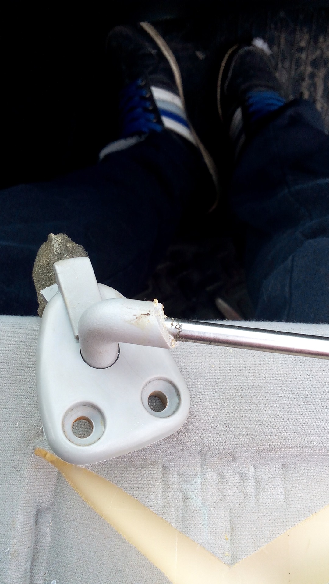

Моя любимая супруга меня переодически радует сюрпризами, 99 процентов хорошими, но не в этот раз)))

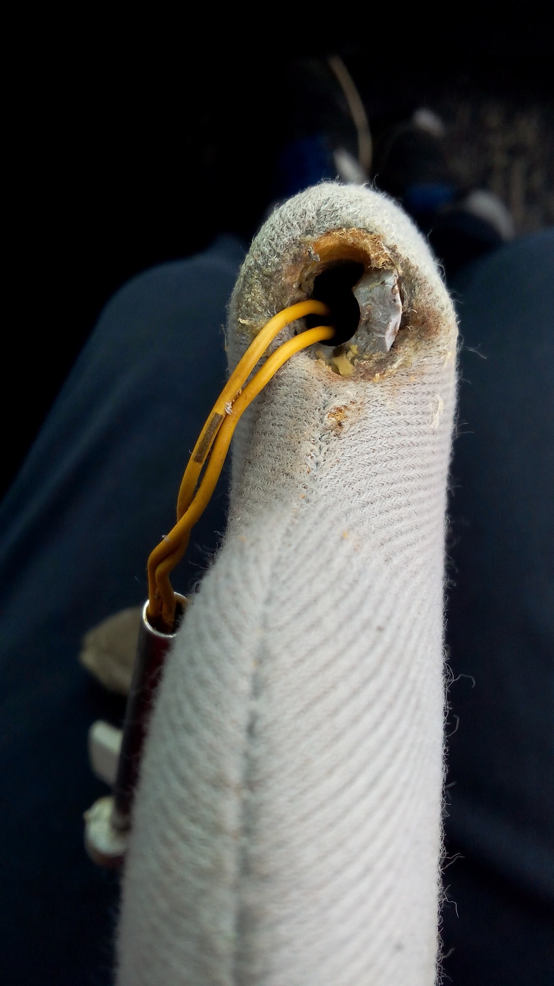

И так одним движением руки рабочий козырек превращается в сломанный) С матюками и словами:"ну как же так…", т.к. козырек уже сломан начал я думать, можно ли его восстановить или проще купить новый!Когда посмотрел цены, решил поробую что нибудь придумать, если не получится, все равно покупать.

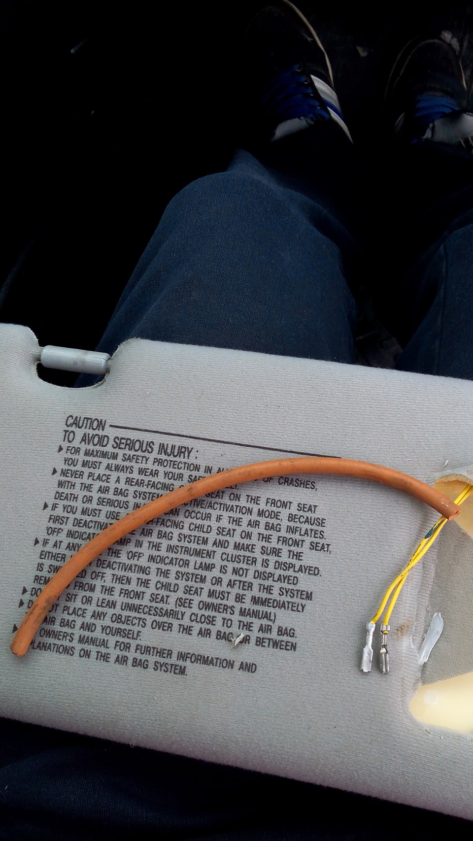

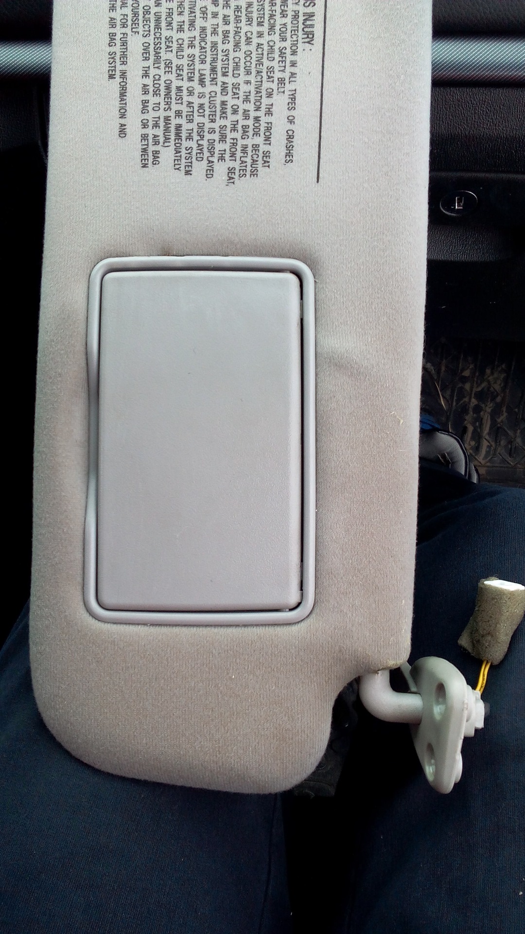

Снимается козырек просто, заглушка, 2 винта и фишку подсветки!Далее начались проблемы, как извлечь зеркало, т.к просто вытащить обломанныю часть не получится, от нее идут провода во внутрь козырька!

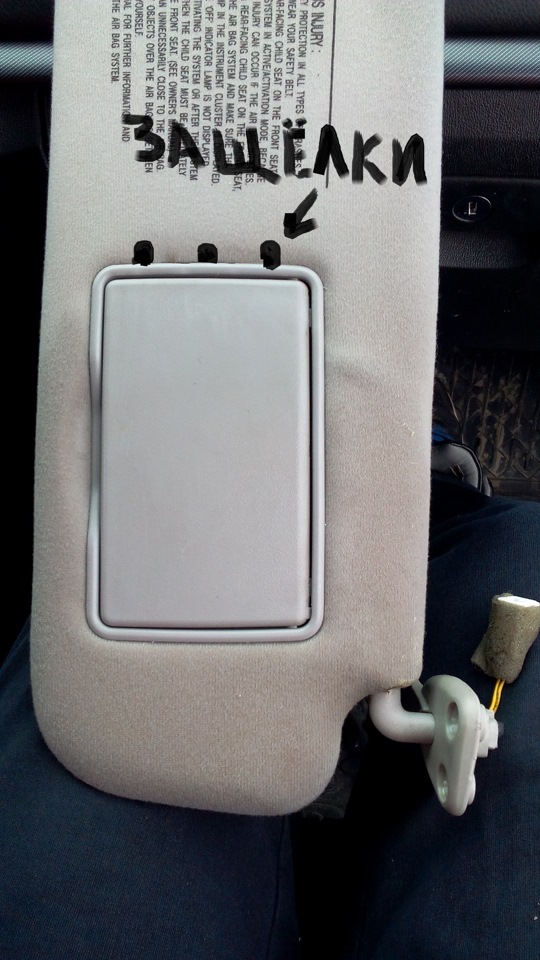

Зеркало просто защелкнуто в пазы, с каждой стороны по 3 направляющих.Надо сказать, что поддевать нужно очень аккуратно, дабы не сломать направляющие, я одну сломал!Вылазить зеркало будет очень тяжело и не охотно, но все же вытаскивается. Сзади к зеркалу подходят как раз те 2 провода, я один пометил чтобы не перепутать, отсоединяем контакты и аккуратно вытягиваем сломанную хрень. У меня внутренняя пластмассовая втулка не вылезла, оставил ее там.

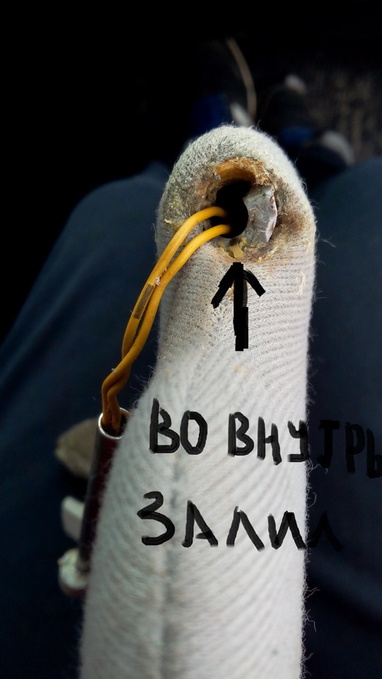

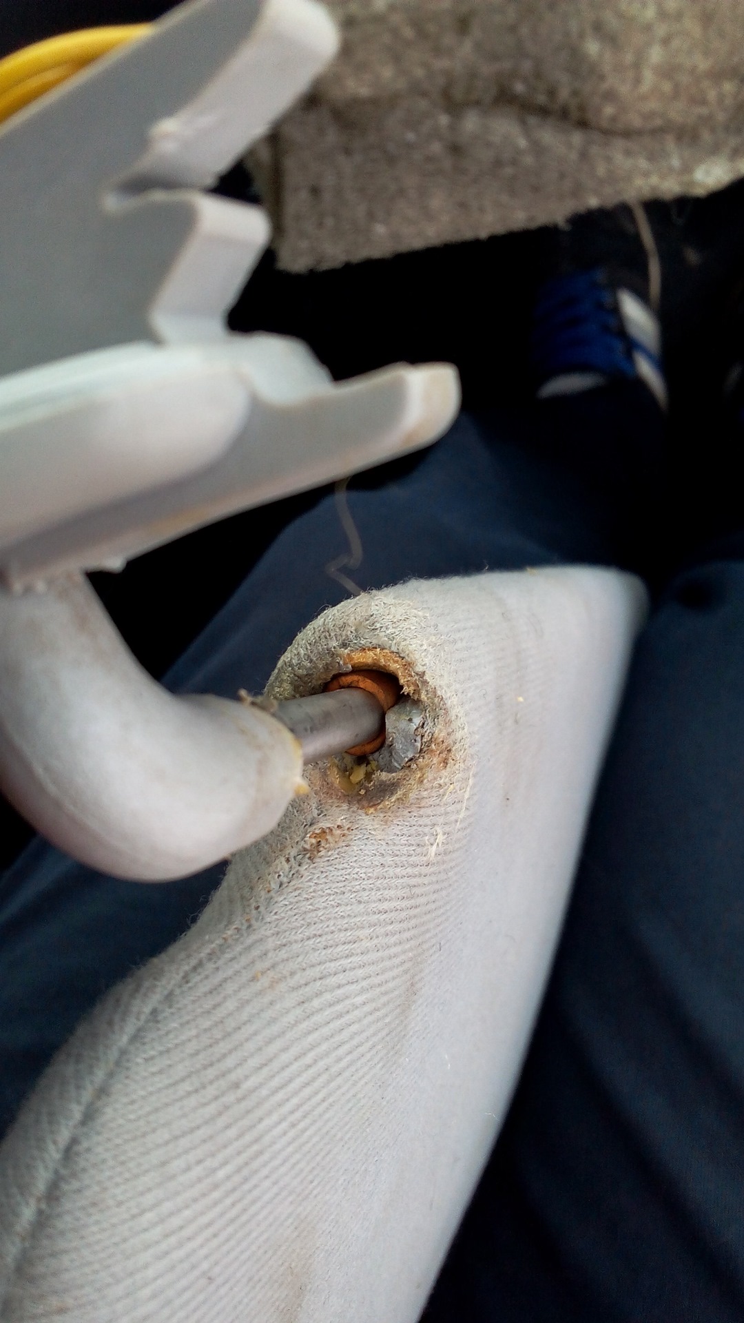

Взял небольшой кусок трубки, какая была под рукой, надел ее на металлический стержень, протянул провода, и для надежности залил в пластмассовый стержень клей высокотемпературный(можно чем то заменить еще, я не пробовал, у меня на работе был просто), который после застывания превращается в пластик по вязкости и встаил все на место с усилием.Сверху тоже залил клеем.
Установил все на место в обратном порядке и о чудо козырек не падает!
Без клея или другого вещества, козырек падает все равно, не помогало.

А можно фото зеркала, где там защелки рпсположенны, и чето не пойму куда залил, и куда вставил, у меня пасажирский тоже недержится, уже бесит его каждый раз поднимать
Ок завтра сниму сфоткаю еще раз!

Железный стержень сначала вытаскиваешь с проводами, одеваешь шланг на него, просовываешь провода назад, как на фото, потом заливаешь клеем во внутрь и всовываешь стержень на место.потом зеркало подсоединяешь и защелкиваешь его назад, вот!
Ааа, примерно понял, шланг как держатель резиновый, не дает опуститься, а какой клей использовал?
Клей нужно я так думаю что -то типа холодной сварки или наподобее, суперклей врядли прокатит, козырек потом один раз откроешь и будет падать опять.Клей который у меня у нас на работе используется, он расплавляется под температурой 170 градусов, он жидкий и его удобно заливать, когда остывает превращается в пластик, похож на холодную сварку становится.
