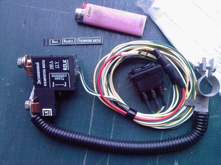

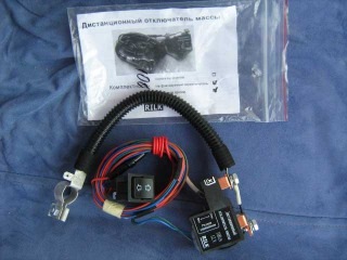

Поставил давно везде упоминал но никак не вылаживал что же это такое) Раньше ездил каждый день и разряд аккумулятора не замечал, теперь машина выезжает редко и аккумулятор сильно разряжается. Гараж у меня маленький и низкий капот открыть проблематично а долезть до аккумулятора вообще молчу вот был приобретён такой девайс дистанционный выключатель массы
Коробочка реле была не герметична я обмотал её изолентой в несколько слоёв и покрасил краской чтоб не было щелей и поставил. Включается отключается кнопкой в салоне как от стеклоподьёмника. Клемму массы отпилил чтоб осталось только ушко. Теперь даже после месяца простоя аккумулятор не разряжается.

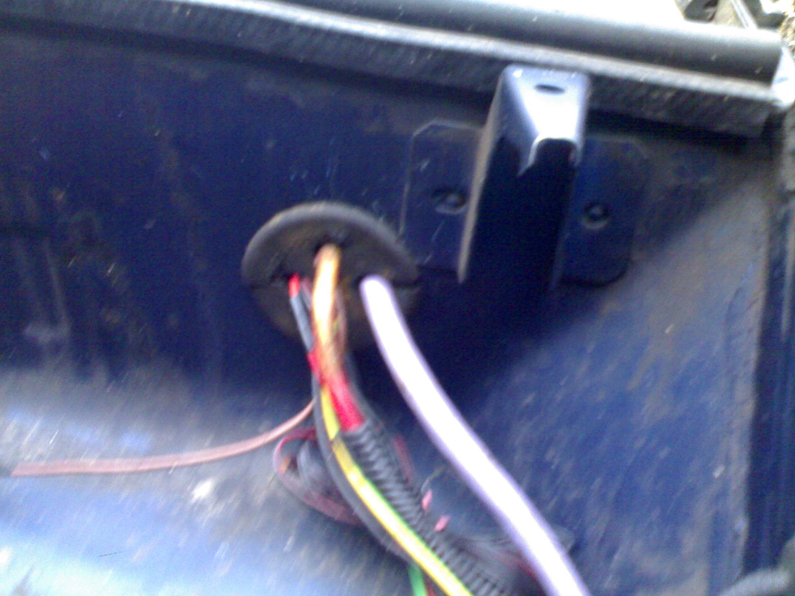

В гараже лежал кусок хорошего провода с клеммами примерно 1м — 1.5м длинной, захотел из него сделать доп.массу и завести в салон ( в салоне вода не будет попадать на него и не будет окисляться ), прикрутил под торпедой результат увидел сразу по вольтметру потеря стала меньше на 0.3 — 0.5 вольт. Например зарядка у меня 14.4 и при включении фар напряжение падало до 13.7, щас 14.1.

нифега не понял за гламурный провод. это "-"? так накой он в салоне? к стакану прикрутил бы тот же эффект
Контакты там большие, на ней написано 100 А выдерживает. уже как год стоит и нормально.
Гламурный провод это * — * он длинный около 1м — 1.5м заводской с клеммами нехотел резать и укорачивать вот и затянул в салон он там окисляться небудет
