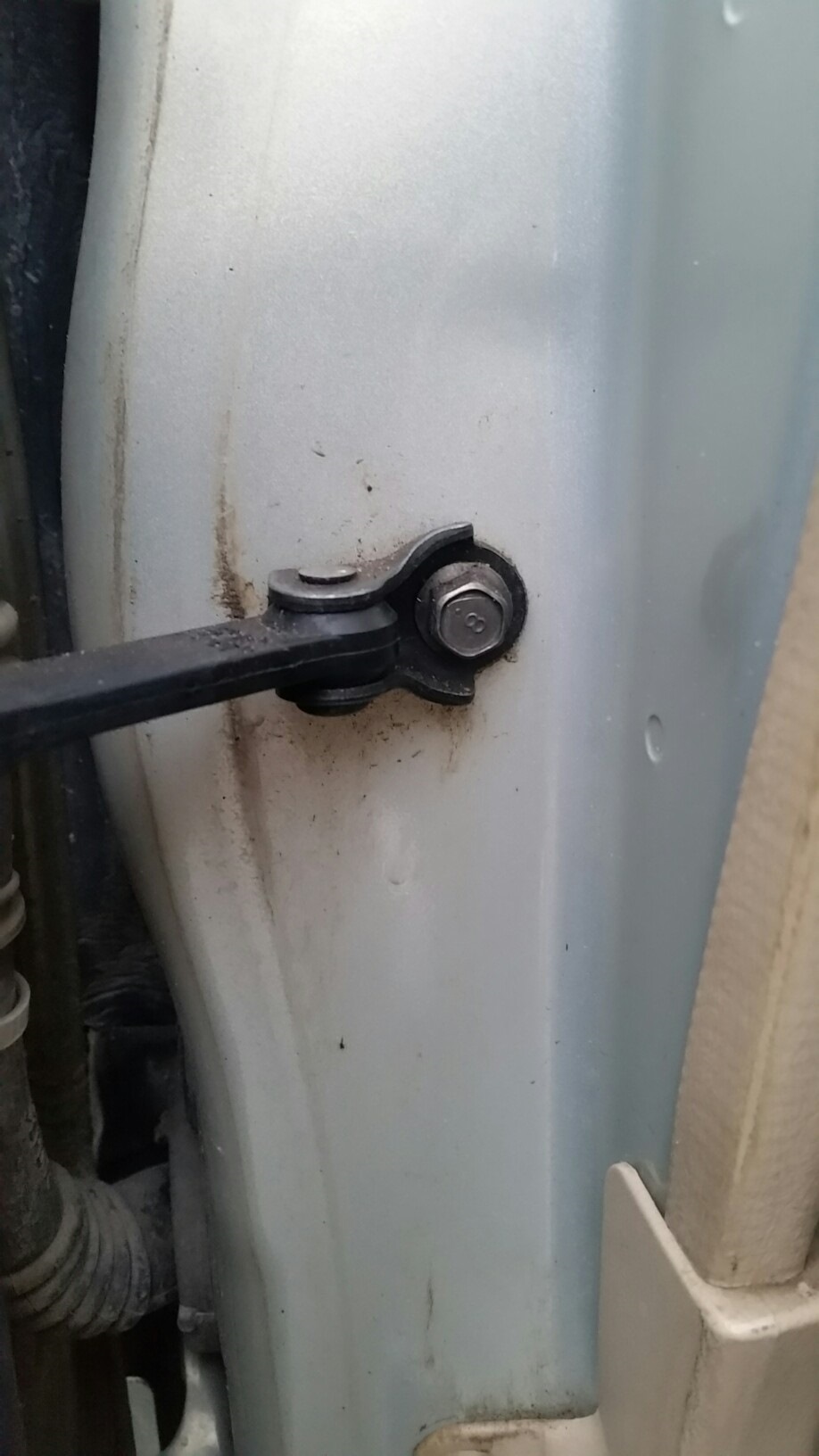

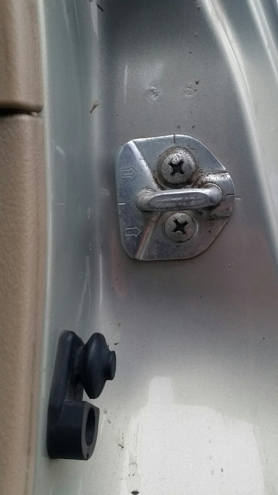

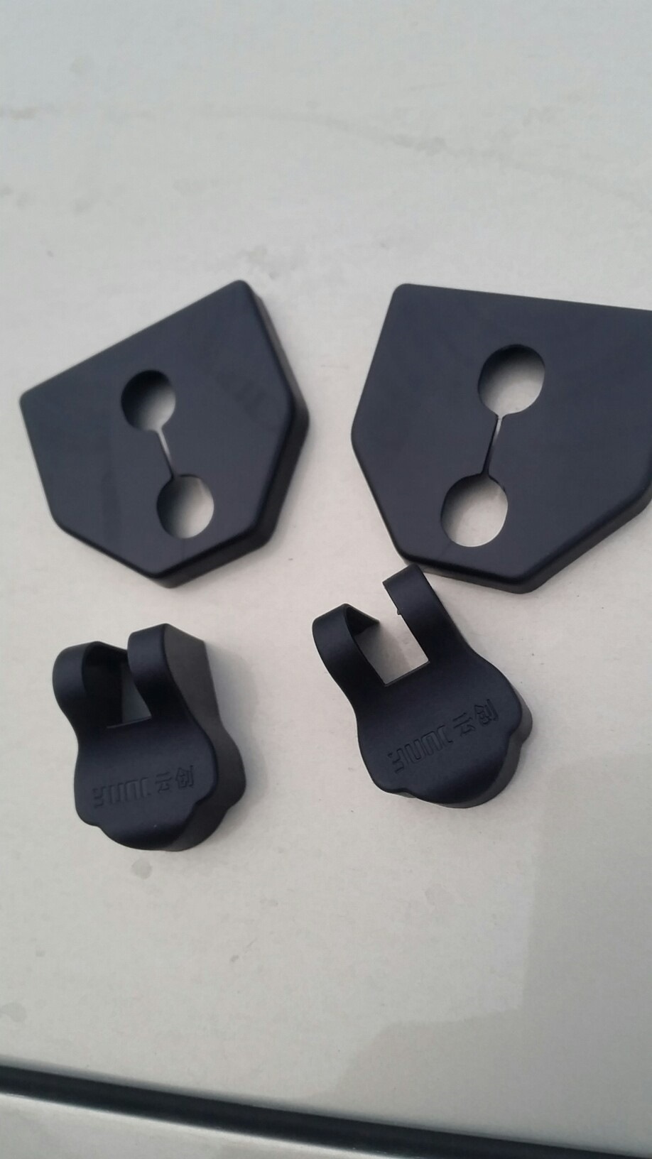

Во времена владения аутбэком рылся на драйве, владельцы аутов ставиои накладки на ограничители и петли, тогда я тоже заказал… Поставил. И вроде как культурнее стало гораздо…
Полез опять на ебей.ком и посмотрел, вро.е как и на форя подходят. Купил. 3 недели и они пришли. Очеловечил слегка видон =)

я брал на аутбек, не подошли чуть по ширине не хватает.
У меня эти декоративные накладки слетают, пробовал ни раз, психанул и выбросил
там есть хитрость =ь)
И в чем же?
Железки которые на кузове — площадки на которых уши — в месте где идет под скос — чуть позже начинается скос, он упирается в пластик. Берем напильник или болгарку и прям 1мм стачиваем. и все встает отлично. Самое долгое это открутить их и прикрутить. На все 4 двери ушло минут 10
Регировочку проводил?, крепежку сместил же все таки
Прежде чем откручивать смотрим как стоят. Там же насечки и на петлях и на кузове. И закручиваем так же как было, проблем нет
это я знаю про насечки, ладна закажу еще раз, они копейки стоят

Они же там вроде как по моделям идут. Конкретно на СГ нету. Скажи, на что эти шли, что так славно если?
New Car Waterproof Dustproof 4Pcs Car Door Striker Cover Lock Protector + 4Pcs Door Check Arm Protection Cover For Subaru Forester Legacy Outback XV
