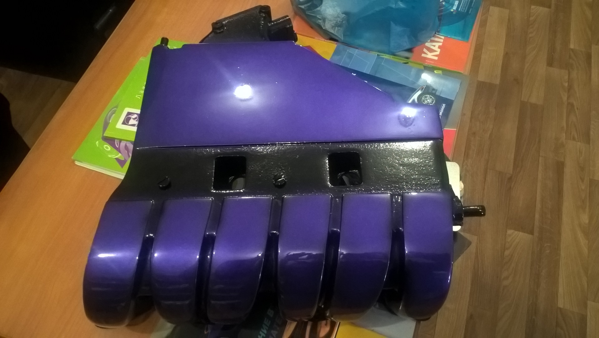

Вобщем время ужасного красного коллектора скоро подойдет к концу. Хотел сначала полирнуть, но чет слишком утомительно и не практично. Отдал коллектор брату с пожеланиями о будущем цвете. В общем то все готово. Осталось с низу коллектора сделать теплоизоляцию и тексталитовую прокладочку. Для снижения температуры впуска.
P.S. Ранее поменял форсунки, машину не узнать.)

Воу. Красиво! Мне тоже скоро предстоит открасить…Но будет черный. Сугубо. Никаких полировок нафиг.)

Ставил новые волговские zmz 6354. У меня были короткие поддергивания при педали в пол. Решил проверить, 800р за штуку. Не так обидно если причина не вних. Мотор запел и динамика огонь стала. Вобщем лежат еще с гелика 5литрового форсы думаю их поставить рампу малясь колхозить придется.
Все проливал на стенде перед установкой налили на 5мл больше чем родные.
