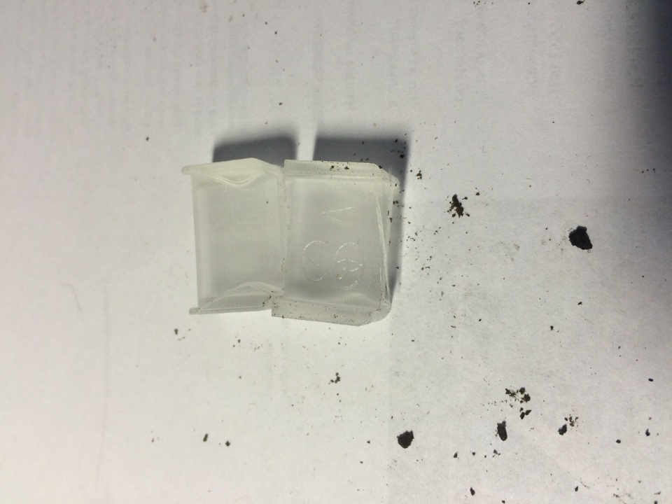

Многим знаком износ ограничителей дверей, когда двери, как калитка без фиксации. Сказано и написано про них много. Есть два решения этой проблемы: замена на новые или ремонт старых. Начать я решил с передних дверей: купил новые ограничители. На оригинал была космос-цена, поэтому ещё летом, по совету бывалых на CaldinaClub, были куплены 2 ограничителя от Mitsubishi код 5702A079 — передний: по 800 рублей за штуку. Встают болт-он, единственное угол открытия двери стал немного меньше. Задние ограничители код 5732A066 в два раза дороже передних, поэтому было принято решение их отремонтировать. На сайте plastik-avto.ru/products/caldina-125068 был приобретён ремкомплект: полиуретановые "сухари", которые, собственно, и изнашиваются с годами. Ремонт двух ограничителей открывания дверей со снятием обшивки занял один час. В итоге двери стали туже открываться и фиксироваться в полуоткрытом состоянии. Это не оригинал конечно, но хорошая бюджетная альтернатива. Но и немного фоток…

А я тупо взял второпласт, нарезал кубиками и сделал по образцу выборки маленькой электро бур машинкой.

Я так сделал:) www.drive2.ru/b/2352296/
может конечно и посложнее, но дверь все равно разбирать снимать обшивку, и гораздо бюджетнее будет поставить ремкомплект на 4 двери, тоже надо будет летом этим заняться! спасибо за ссылку
