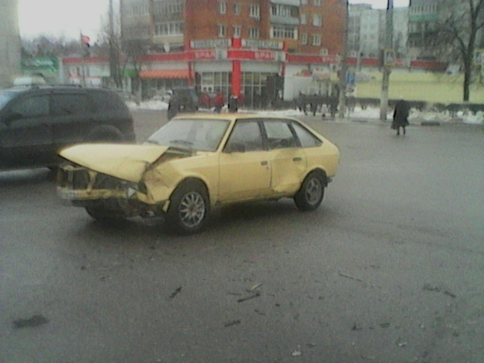

Очевидцы прислали в редакцию "Первого Тульского" фото ДТП, которое произошло несколько минут назад на перекрестке улиц Ложевой и Кирова.
Девушка на "Тойоте" совершала левый поворот с ул. Ложевая на ул. Кирова на мигающий зеленый и не заметила "Москвич", который ехал в сторону центра города.
В результате произошло столкновение. После сильного удара обе машины развернуло и они еще раз столкнулись, но уже задней частью.
После этого "Тойота" влетела в еще один автомобиль — "Форд".
По сообщению очевидцев, пострадавших нет. На данном участке дороги образовался небольшой затор.

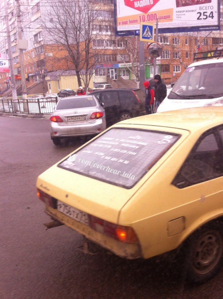

от себя лично, ощущения не айс конечно, коленкой стукнулся, побаливает, так в целом жив здоров.
злой пострадал сильнее…

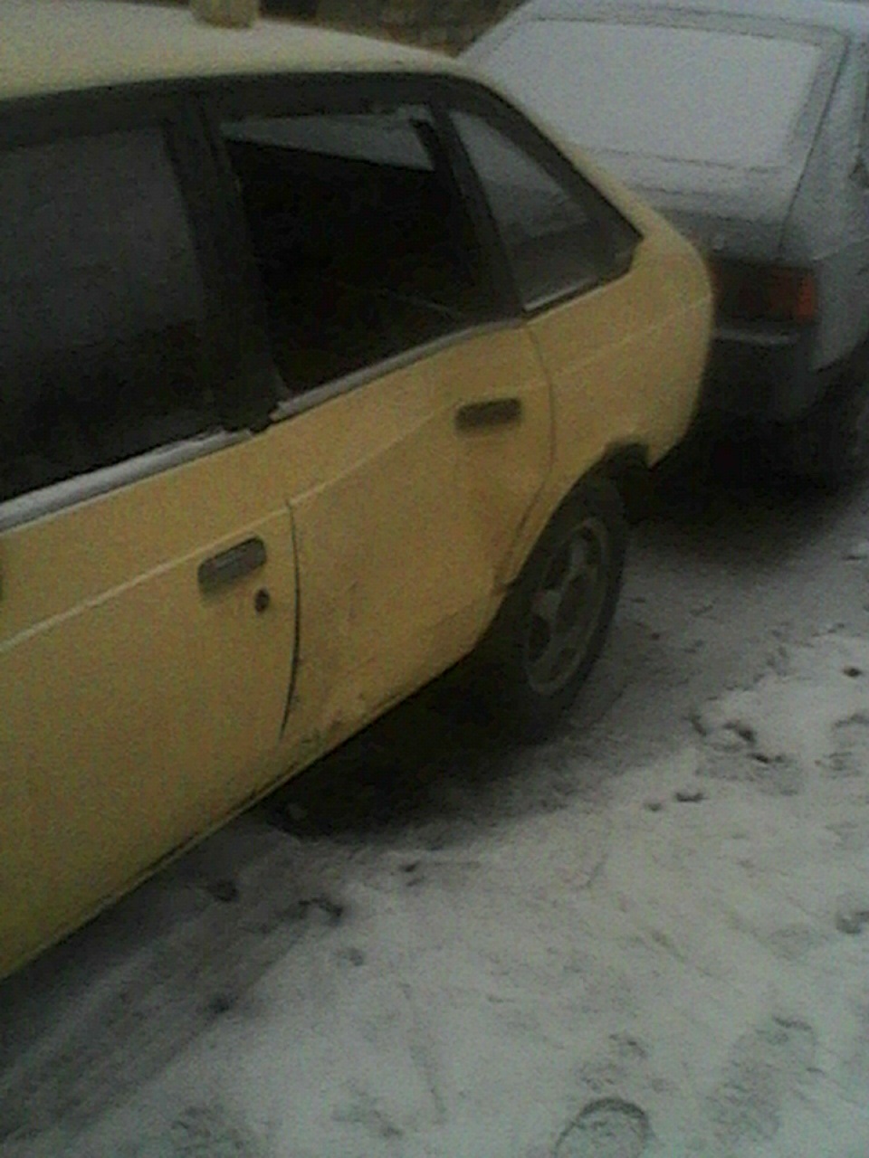

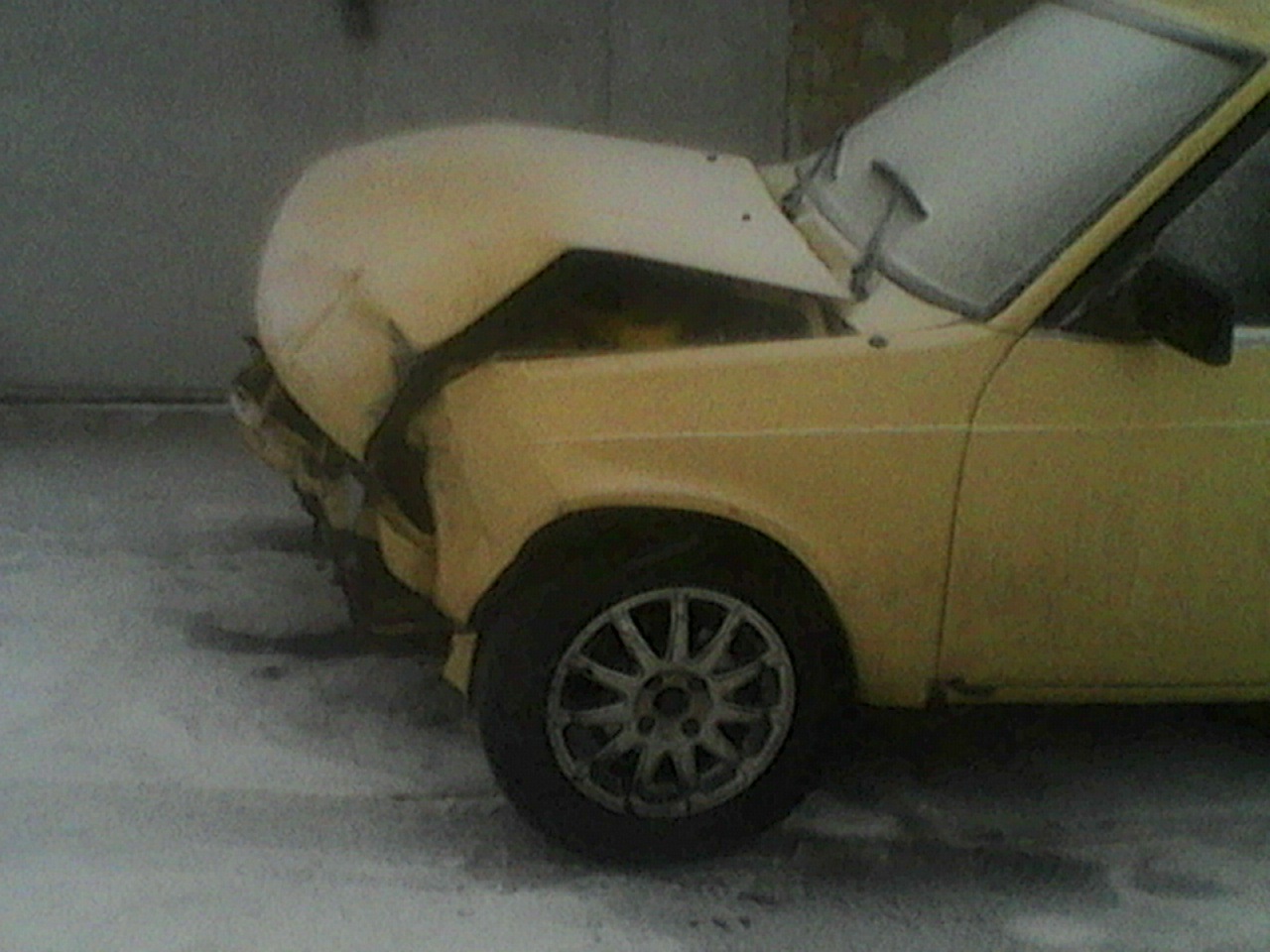

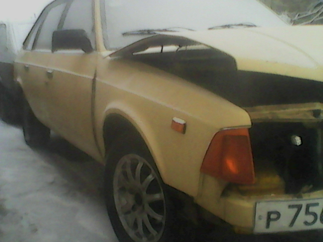

Из дефектов все что на фото + если смотреть со стороны водителя: ушло
Правый лонжерон на 5см в право
Правый стакан и пистолет в право
Левый завернуто вверх и подсложился и сместился на пару сантимов внутрь.
Передняя левая стойка вместе с пистолетом назад на сантиметр.
Это из глобального.
Под замену балка, стаб, крылья дверь, бампер, фары, поворотники, решетка, радиатор, вентилятор, телевизор капот, жабо, пластик на моторе.
Машиина 100% будет делаться, главное желание и помощь моих друзей из AZLK TEAM TULA vk.com/azlkteamtula
так что следите за бж, скоро будет много интересного про восстановление

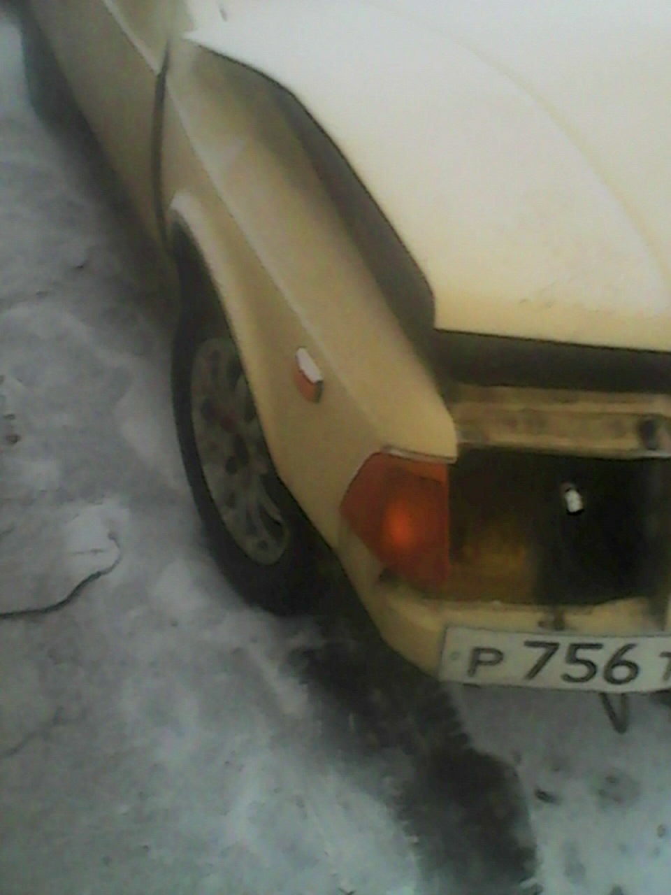

Это что получается, у тебя пол москвича раскурочило, а у тойоты ничего? Судя по фото
значится так, по поводу тойоты, с виду вроде все норм, но у нее ушел стакан, пистолет, передняя стойка сильно ушла, за ней короб порог, вся бочина под перекрас, жопа тоже, повело, крышка багажника ушла!мотор в тайоте не заводиться больше по неизвестным причинам, а так же колесо сместилось жутко и почти отрвалось, не рулится, ущерба там больше чем на 200 тыш в ней!так она еще и в форда отлетела, там короб обе двери средняя стойка ну и по мелочи
Ааа, тогда вопросов нет)
