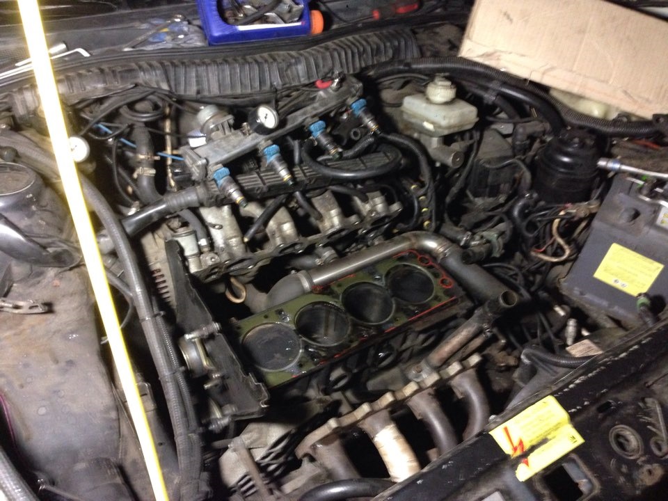

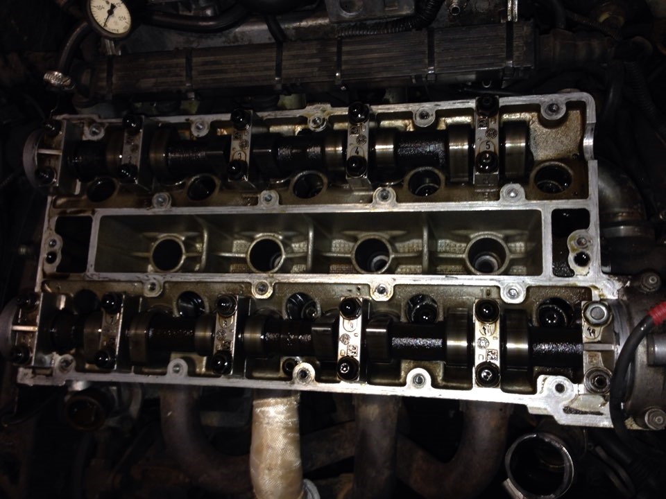

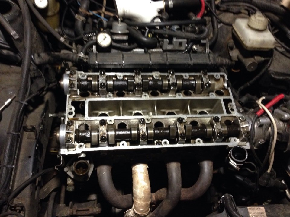

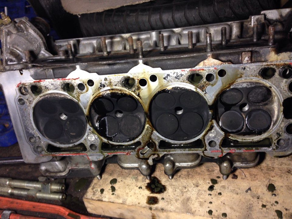

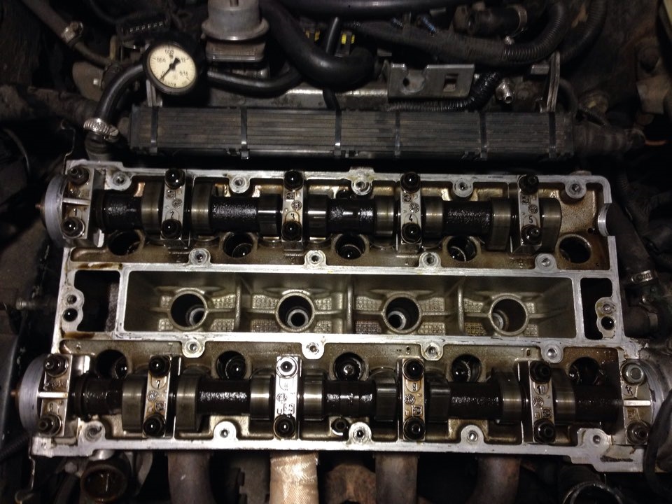

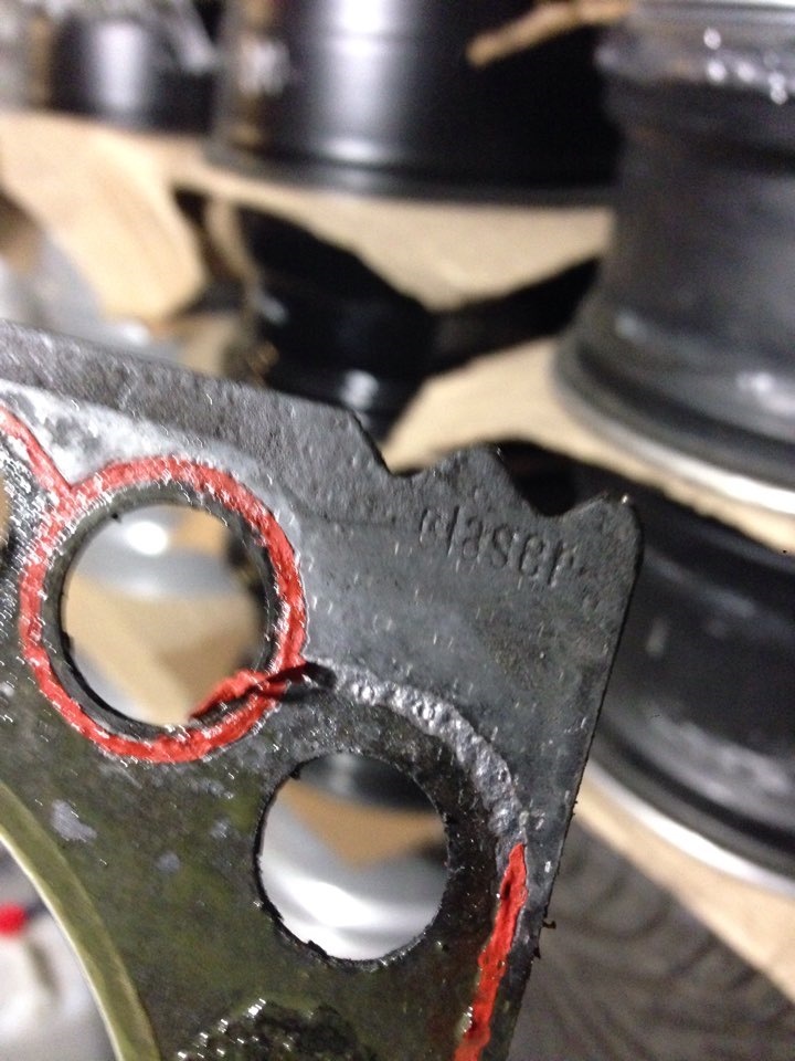

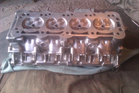

Вчера поднапрягся т разобрал мотор, снял головку)) а там то что и ожидал
итак, было так

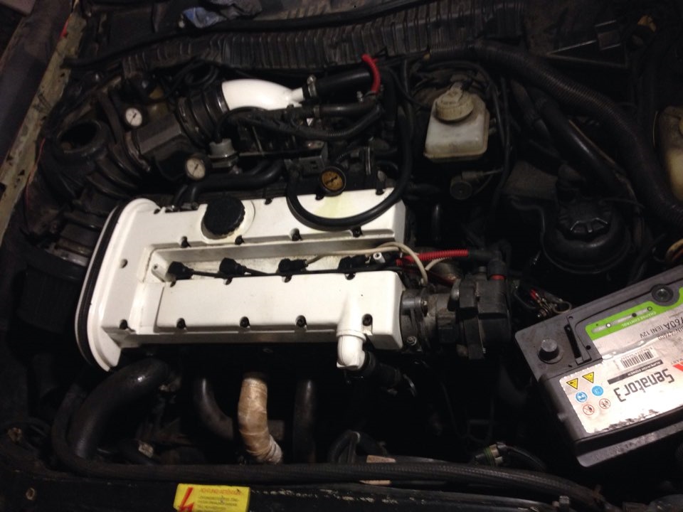

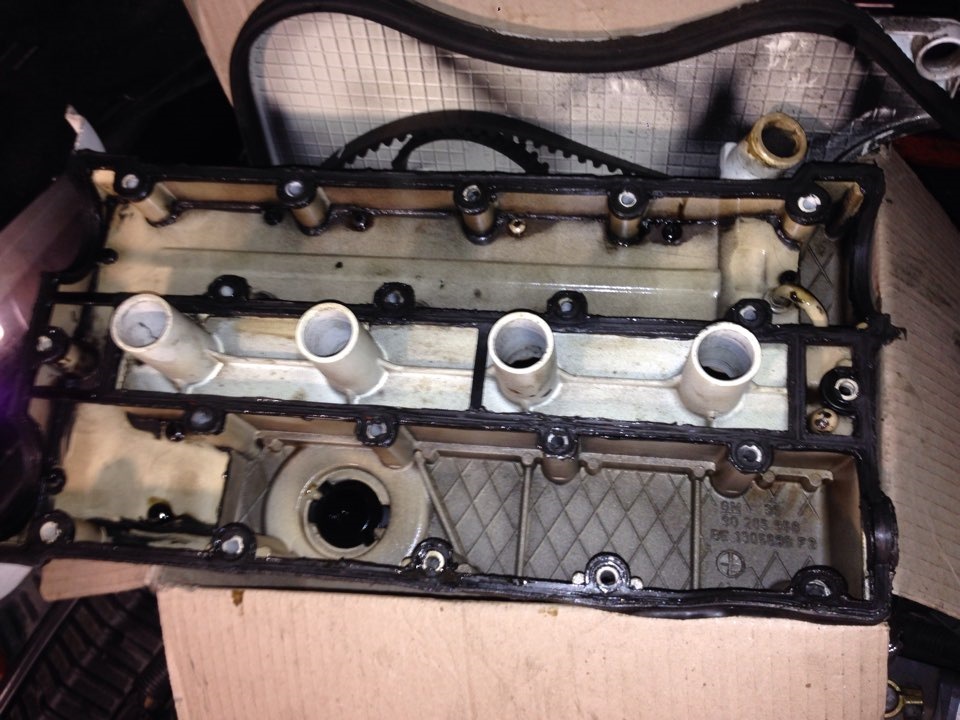

Под крышкой чистота) не даром часто масло меняю)
Запчасти на фото: 1305858

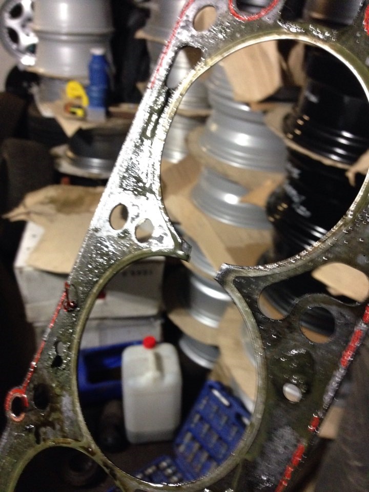

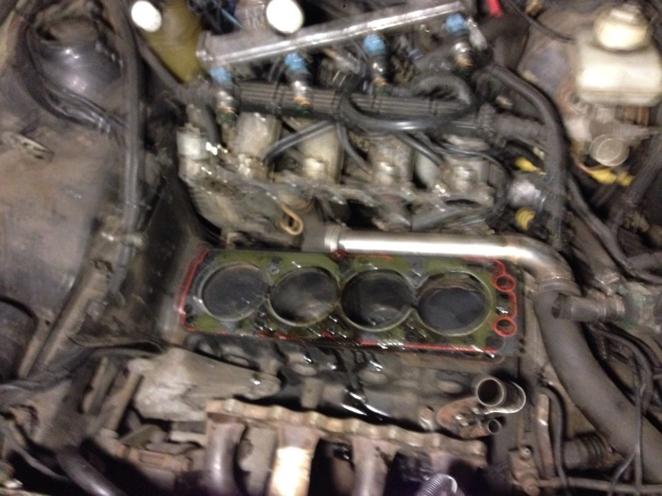

вот она! виновница торжества! прогоревшая прокладка

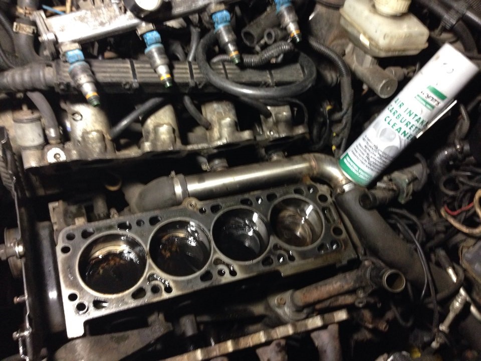

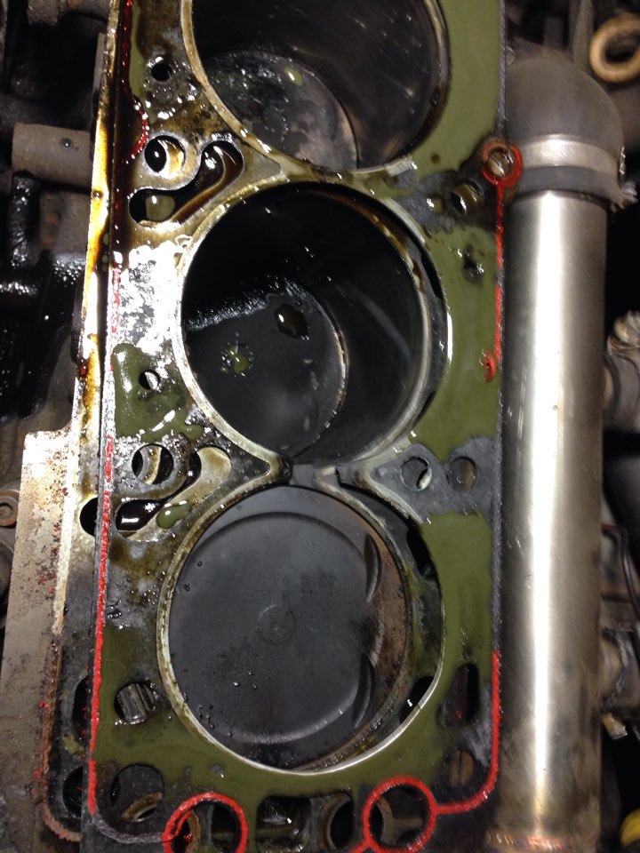

камера в нагаре, но не сильном

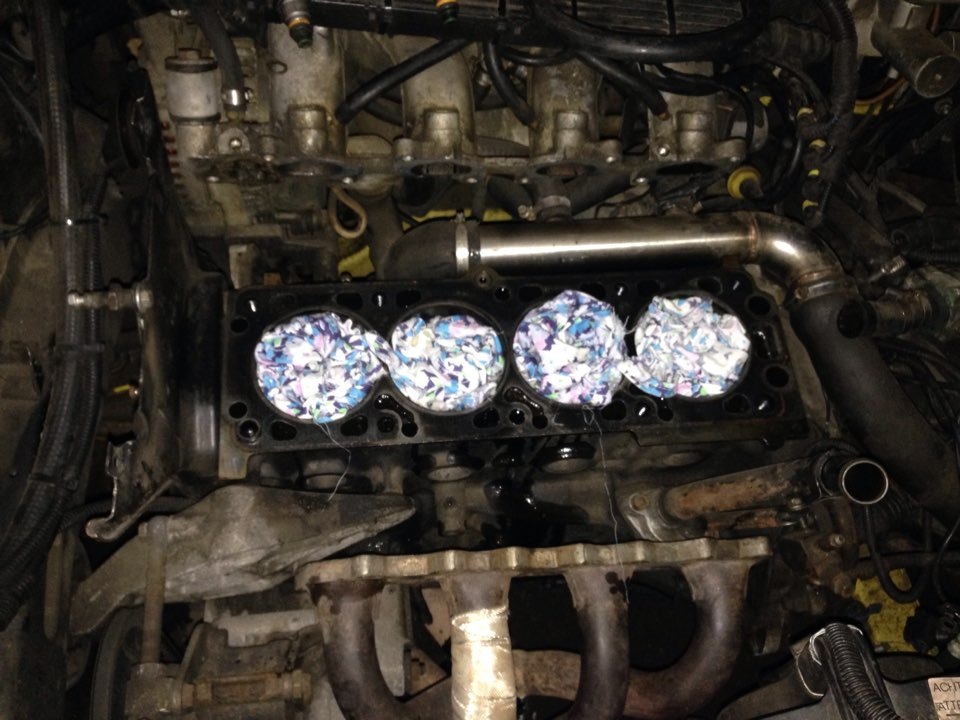

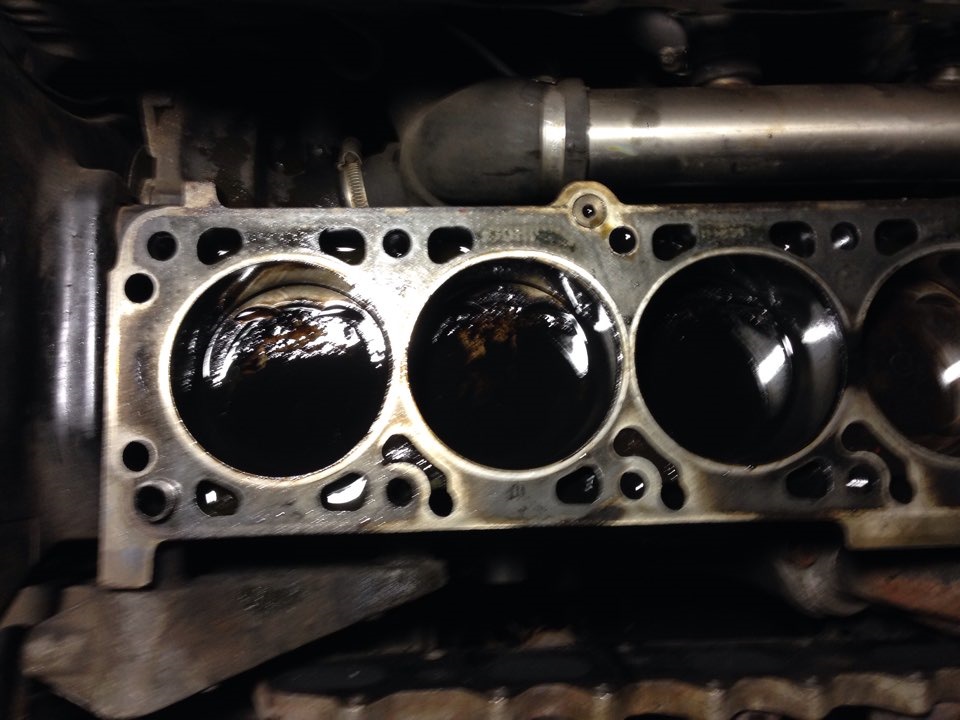

Выставил поршня в одинаковое положение и залил Винсом
Сверху прикрыл качественной советской ветошью)

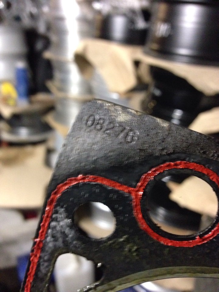

Ну и сама прокладка, не ставьте такую))

поршня на XE тоже двух вариантов есть/ 90-94 года две выборки
94-97 четыре выборки под клапана
а че у тебя мотор дорест, а форсы с реста?
они производительней
