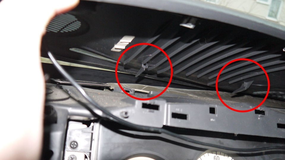

На днях решил поменять. Сам блок находится под верхней панелью, чтобы добраться до него нужно:
1. Снять блок управления стеклоподъемниками (вынимается просто, не прикручен)
2. Открутить саморез и снять центральную панель
3. Открутить 2 самореза и снять верхнюю панель. Для чего ее надо тянуть на себя и потом вверх.
По центру и прикручен наш блок
Но, к сожалению, никакой реакции на брелки "новый" блок не проявлял, хотя сам работал. Решил оставить свой старый блок ЦЗ и озадачился поиском сканера DRB III для прописания брелоков.
Зря купленный блок видимо буду продавать.
