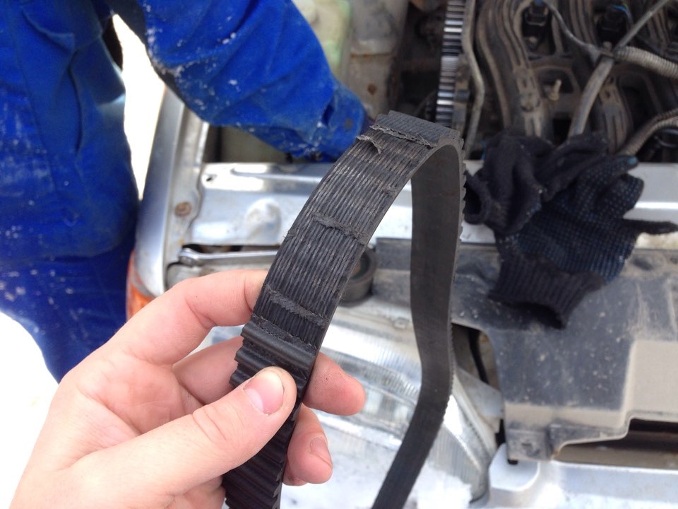

Заметил странный звук в районе кожуха ГРМ. Меньше чем через неделю встал по среди дороги :D Благо опять радует мысль что клапана не гнёт.
Так и не понял из за чего, может быть из за люфта помпы или хреновый ремень. Хотя я его менял пол года назад! Примерно проехал на нем тысяч 7-8, был ремень Dayco.

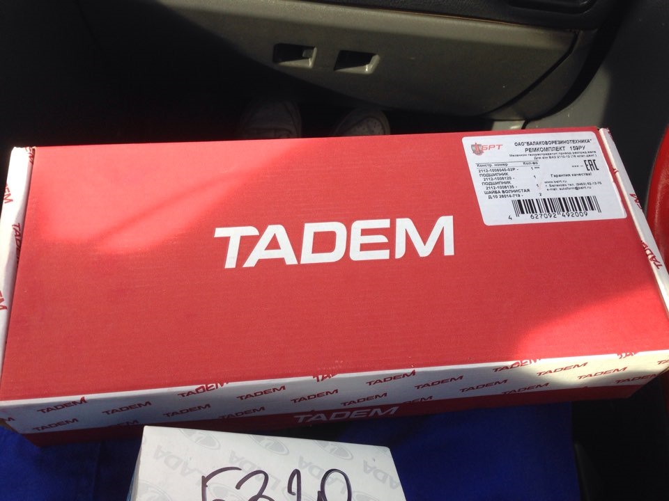

Взял на этот раз заводской комплект вместе с роликами т.к они тоже подусташвие и помпу тоже взял завод. После замены завелась с полпинка, хоть и стояла машина неделю во дворе.
Запчасти на фото: 492009
Запчасти на фото: 130701081

Dayco так себе ремни. Лучше БРТ, какой ты и поставил)
